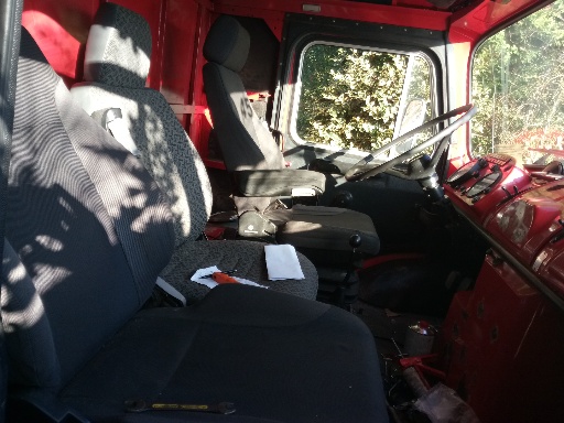

Platz in der Hütte ohne Ende ...etwas befremdlich die weite des raumes :angel:
Aber ich werde mich dran gewöhnen.
Nextes Wochenende hab ich wahrscheinlich schon den Koffer drauf :eek:
Irgendwie geht alles etwas schneller als gedacht...außer die scheiss sitze xD die dauerten fast zwei Tage aber dafür fetzt es..nun xD

Mit Luftfedersitzen eine Runde gedreht, dabei ist beim Ausmachen der Standgashebel abgebrochen...argh...
Aber mit den Luftfedersitzen fährt es sich wieder herrlich, kein Meter mehr ohne ^^

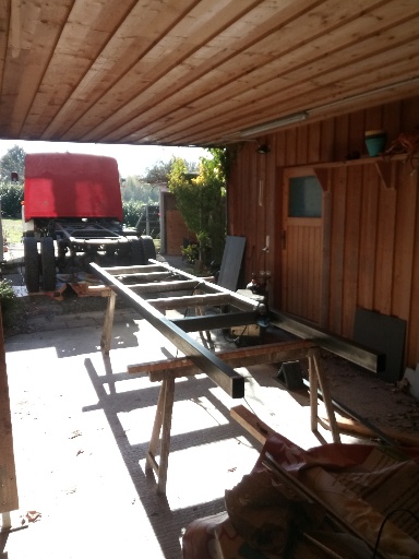

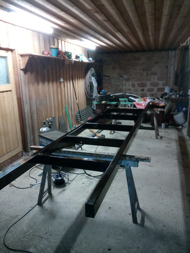

#378 Beitrag von TobiasXY » 2017-10-31 19:43:32

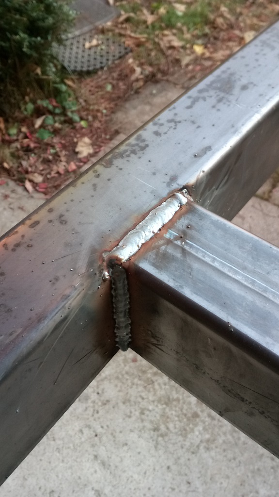

So es geht voran...
Die Schweissnähte sind nicht perfekt, aber es wird schon halten...
Wenn ich jetzt noch den Bauern überreden kann, dass er mir seine zwei Stapler ausleiht, sollte der Koffer diese Woche draufkommen :)

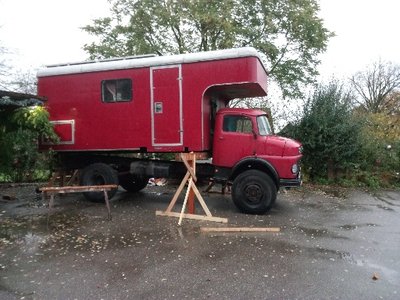

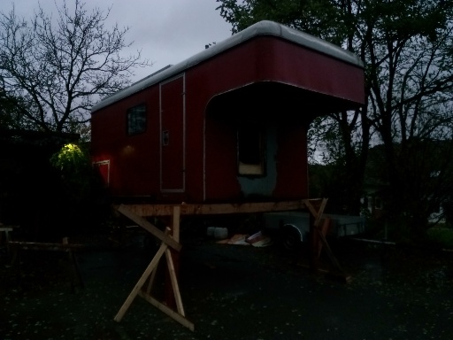

#380 Beitrag von TobiasXY » 2017-11-11 20:32:40

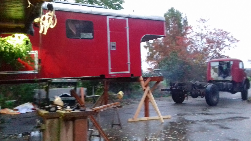

Mit zwei stockwinden ging es heute los...bei bestem Regenwetter...Dauerregen xD
Koffer ist drauf aber nachdem wir den die letzten zwei Stunden im Dunkeln bei Regen und leicht kippenden Stockwinden xD abgelassen haben...reichte es nicht mehr fürs foto ^^
vll. Morgen...
aber nur soviel:
Mit 9R22,5 siehts echt kacke aus :lol:

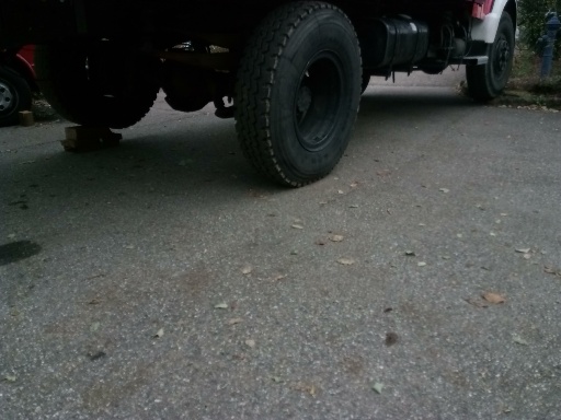

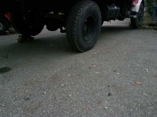

Hinten links und vorne rechts ca 20cm Hindernis..dadurch hebt der Koffer 3,7cm vom Hilfsrahmen ab..schon krass bei den pupsigen hindernissen

TobiasXY hat geschrieben:Hinten links und vorne rechts ca 20cm Hindernis..dadurch hebt der Koffer 3,7cm vom Hilfsrahmen ab..schon krass bei den pupsigen hindernissen
...ähm Tobias,
Verstehe ich das jetzt falsch? Ich dachte immer der Hilfsrahmen sollte am Koffer dran bleiben und das Ganze dann bei Verschränkung vom Hauptrahmen abheben?!?
Kai
TobiasXY
Beiträge: 5561
Wohnort: Bawü
Re: Oh Happy Day - Zora 2.0
#383 Beitrag von TobiasXY » 2017-11-19 15:11:18
Ich deppert. Der Hilfsrahmen hebt vom Fahrgestell ab xD

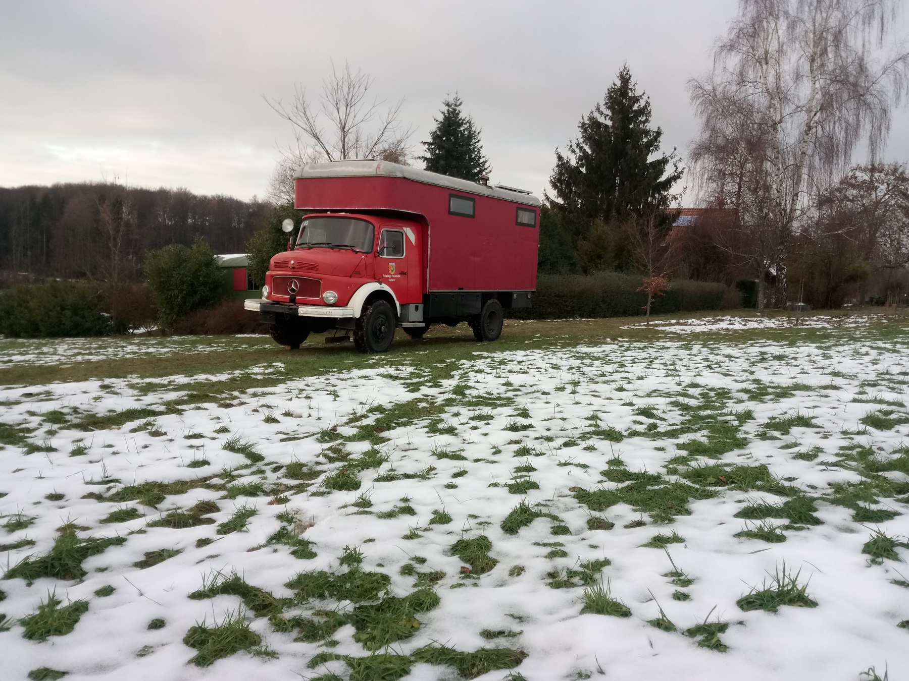

#384 Beitrag von TobiasXY » 2017-12-06 16:52:52

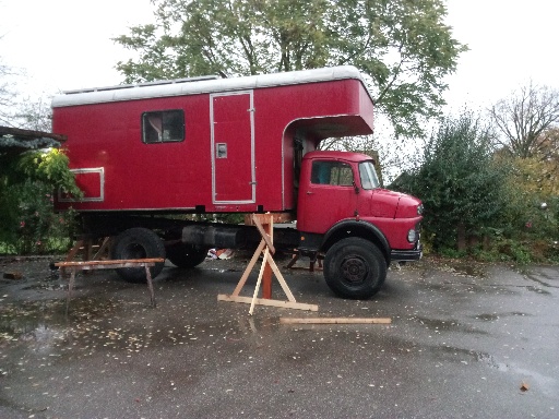

Yeah
Oh happy day zora 3.0

#387 Beitrag von TobiasXY » 2017-12-07 9:58:22
Danke Rainer, ja find ich auch. Gefällt mir optisch sogar besser mit dem abgeschnittenen Fahrerhaus :)
Morgen zum hochoffiziellen TÜV Süd...angst...

...sieht allerdings ganz schön eng aus zwischen Koffer und Fahrerhaus so von weitem. Hast Du das mal bei Verschränkung geprüft?

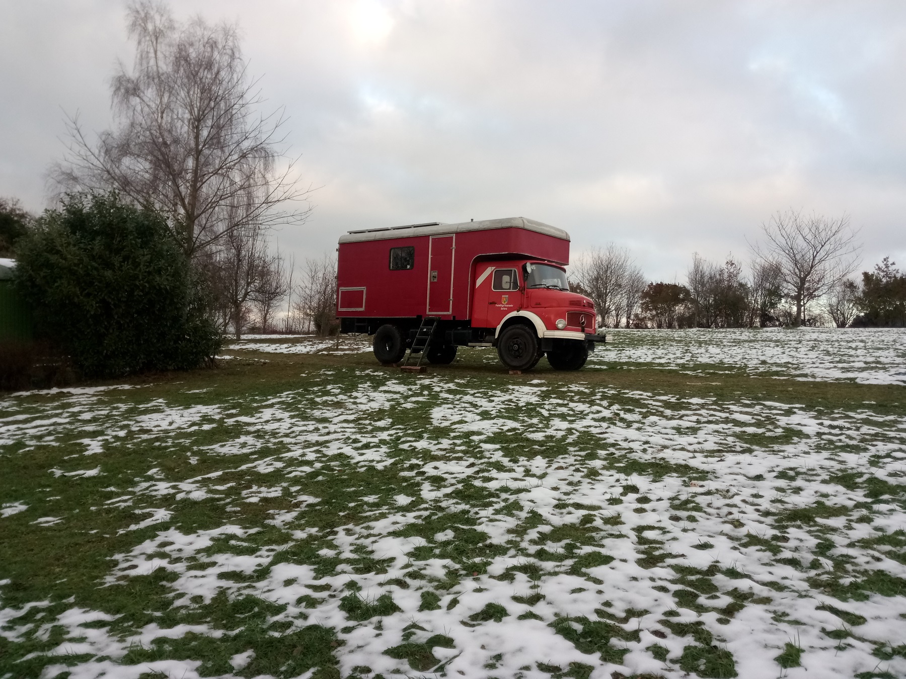

sieht super aus.
Die Motorisierung mit dem Fahrerhaus und dem Aufbau - Respekt.
Für den Leidensweg war ich zu faul - aber Du hast die erste Kombi die ich meinem Bundesgrenzschutz 911 vorziehen würde.
Viel Spaß damit!!!
