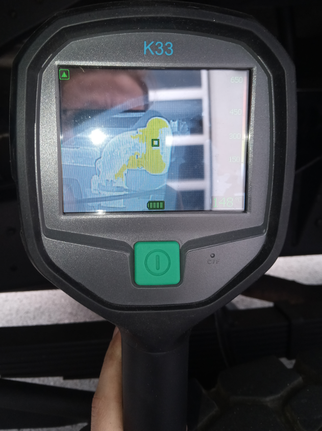

Wärmekontrolledingsbumsirgendwas: Am heißesten war der Turbo mit 153°C, Motor habe ich nicht gemessen. Das Getriebe lag bei 38°C, Verteilergetriebe bei 46°C, Achsen weiß ich nicht mehr, Radlager bei 23°C, Bremstrommeln bei 28°C, das klingt glaub ich alles schon einmal ganz gut.

Kleiner Zwischenstop bei der Feuerwehr zur Wärmekontrolle
So eine Wärmebildkamera ist schon eine feine Sache

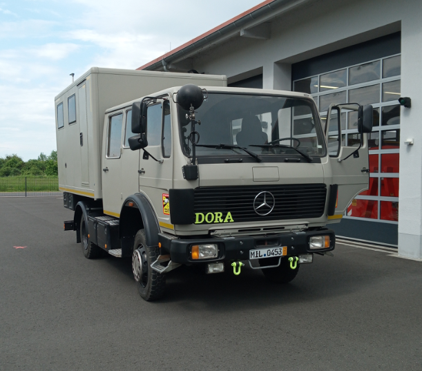

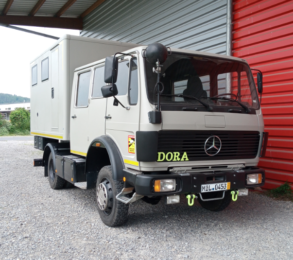

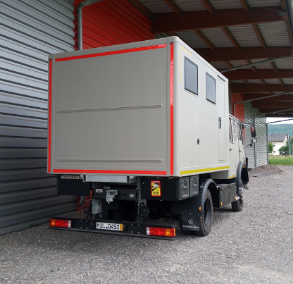

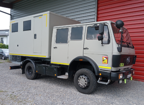

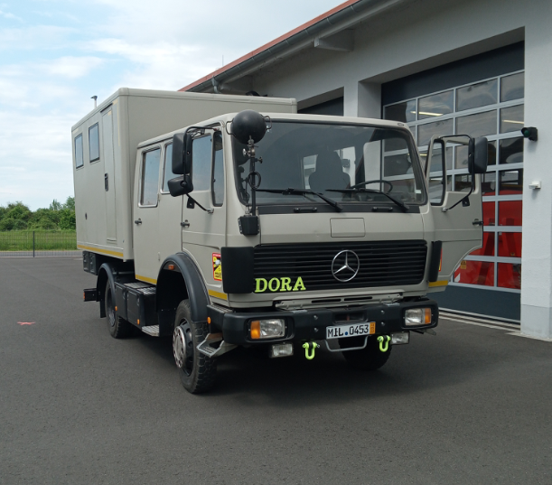

Ich habe mal die Chance genutzt ein paar aktuelle Fotos zu machen, neu ist nur die Konturmarkierung an der Seite in Gelb. Jetzt bräuchte man nur noch Chrom/Edelstahlradkappen für die Hinterachse, dann sehen die kleinen Räder gar nicht mehr so schlimm aus
Auch am Heck gab es eine Konturmarkierung, aber in rot

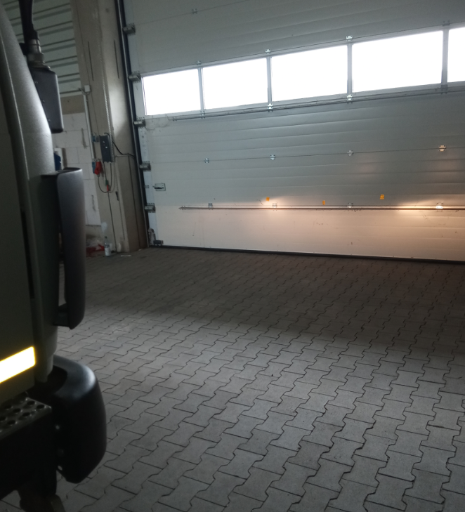

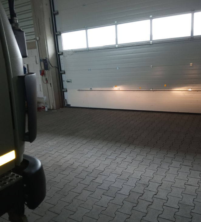

Die Scheinwerfer wurden noch eingestellt

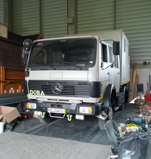

Und am Ende kam Dora zurück in die Halle

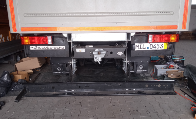

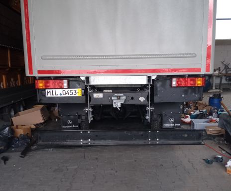

Technisch ist alles okay, nur eine kleine Änderung ist notwendig:

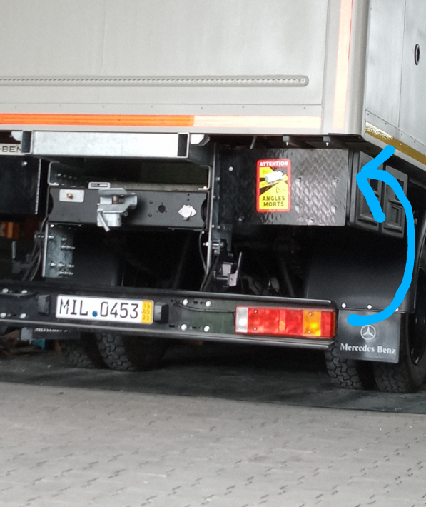

Durch meine alten, kleinen Reifen sind die Rückleuchten im Unterfahrschutz nach unten gerutscht. Für die Rückleuchten kein Problem, diese müssen nur minimal 30cm vom Boden entfernt sein. Die Blinker allerdings müssen wohl 40cm vom Boden entfernt sein, da fehlt ein Hauch, hab ich nicht gewusst. Die Lösung ist ganz einfach, die Rückleuchten wandern einfach komplett nach oben an die Bleche der Staukästen, dass ist ja innerhalb einer Stunde erledigt und dann kann es endlich losgehen :positiv:
Hier schon einmal der Plan

#343 Beitrag von felix » 2023-05-16 14:51:44
ist es nicht noch einfacher, die Lampen mit zwei Stück Flachstahl auf den UFS zu versetzen? Dann können die Kabel liegen bleiben und es kann spurlos wieder zurück gerostet werden.
MlG
Re: Projektvorstellung MB 1017 AF
#344 Beitrag von Mark86 » 2023-05-16 15:34:54
Oben fährst die Lampen wenigstens nicht kaputt.
Aber bevor man 2 Flachstahlwinkel anbringt, sollte man sich überlegen wie, denn in ein Bauartgenehmigtes Fahrzeugteil darf man nicht mal eben n Loch bohren oder was anschweißen...

#345 Beitrag von lura » 2023-05-16 17:58:56
Das ist doch schon mal ein gutes Stück voran gegangen,
Im UFS sind so viele Löcher, da passen garantiert welche.

Registriert: 2021-01-16 3:24:42
#346 Beitrag von Jan Schwarzkopf » 2023-05-16 18:02:43
Hallo Zusammen,
die Lösung für das "Lampenproblem" erschien mir in dem Moment am einfachsten sie einfach an die Bleche hochzusetzen, der Tüv-Prüfer hat ja gesagt und schon war das Problem behoben.
In dem Querträger vom Unterfahrschutz sind einige Löcher und Bohrungen für alle möglichen Anbauteile vorhanden, da ließe sich bestimmt etwas passendes finden.
#347 Beitrag von lura » 2023-05-16 18:14:22
Wenn der Prüfer ja gesagt hat, dann am besten so machen :D
#348 Beitrag von Mark86 » 2023-05-16 19:00:57
Ja, dann mach blos nicht wieder was anderes, nachher misst er noch mal nach und wenn er schon den Zollstock in der Hand hat... Besser nicht...

#349 Beitrag von Jan Schwarzkopf » 2023-05-16 21:56:25
Ich werde kein Risiko eingehen und alles wie Besprochen umbauen, sicher ist sicher :positiv:

#351 Beitrag von Jan Schwarzkopf » 2023-05-19 14:12:24
... und die Rückleuchten sind oben :rock:

Und, so rein intuitiv, halte ich höher montierte Lampen auch für sicherer.
Wenn die Bremslichter in PKW-Augenhöhe leuchten, erhoffe ich mir, das der Unterfahrschutz heile bleibt. Aus ähnlichen Gründen favorisiere ich auch zusätzliche Lampen an den oberen Kofferecken, die hinter Kuppen eher zu sehen sind und auf Sichthöhe anderer Lasterfahrer die Reaktionszeit verkürzt :)

Darf das nummerschild rechts montiert werden. Meine irgendwo gelesen zu haben " links oder in die mitte ".
Willem , Enschede Holland
Beiträge: 16373
#356 Beitrag von lura » 2023-05-20 7:56:04
Das ist noch ein Überbleibsel der Feuerwehrverkabelung, da war die Kemnzeichenbeleuchtung rechts am Koffer.
Beiträge: 18789
#357 Beitrag von Pirx » 2023-05-20 8:06:23
willem van der ziel hat geschrieben:
2023-05-20 0:08:27
Das ist richtig, nur links oder in der Mitte.
Steht in der FZV, die auf die EU-Richtlinie 1003/2010 verweist.
Die ist mit einer Suchmaschine leicht zu finden.
Warum das den Prüfer nicht interessiert hat, der immerhin die Position der Rückleuchten beanstandet hat, wird wohl auf ewig ein Rätsel bleiben.
Jimmy
Beiträge: 993
Wohnort: Starnberg
#358 Beitrag von Jimmy » 2023-05-20 11:59:17
das KZK muß sowieso noch getauscht werden, gegen ein richtiges,
da kann man es mit dem MB Schriftzug einfach wechseln,
und die Kennzeichenbeleuchtung natürlich auch, was jetzt nicht so schnell geht.
duck und weg
Jimmy
Jan Schwarzkopf
Beiträge: 305
#359 Beitrag von Jan Schwarzkopf » 2023-05-20 12:43:41
Oh, das mit den Kennzeichen links oder in der Mitte wusste ich nicht (und ich muss zugeben es auch nicht nachgeschaut zu haben). Sowohl am Feuerwehraufbau sowie auch an einigen unserer Feuerwehrfahrzeuge sind die Nummernschilder rechts montiert. Allerdings sind, nach Pirx Hinweis auf eine Richtlinie von 2010, alle diese Fahrzeuge aus den 90er Jahren oder Älter. Ich dachte deswegen sollte es gehen.
Andererseits ist es auch kein großer Akt das noch einmal zu tauschen, daran wird es nicht scheitern.
Jan Schwarzkopf
Beiträge: 305
#360 Beitrag von Jan Schwarzkopf » 2023-05-23 13:02:46
Jetzt hat alles seine Richtigkeit :angel:
Das Nummernschild ist nach links gewandert, inzwischen verdeckt das "Mercedes-Benz"-Schild auch alle offenen Bohrungen von der ehemaligen Nummernschildbeleuchtung.
Das Nummernschild ist zur Veranschauung auf dem Foto nur mit einer Schraube befestigt, in der Wirklichkeit ist es gerade :blush:
