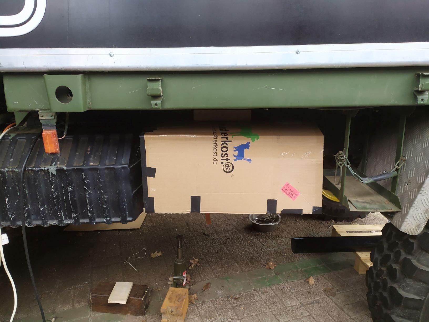

Re: Los geht’s Kabinenbau in Siebdruck

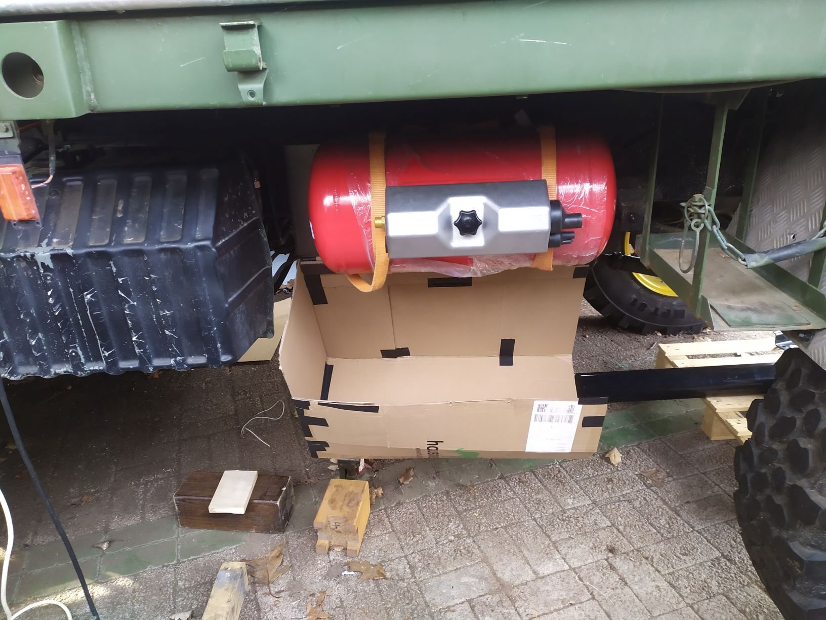

Als Unterlage eine Platte und als Deckel so eine Abdeckung, wie die, die normaler weise die Batterien abdeckt.
Wenn der wegen der Breite passen könnte.
Gruß Detlef
>Oskar Wilde<
>Oskar Wilde<
Oder ne Kiste für einen Feuerlöscher - passt auch bezüglich der Farbe
Wie wäre mit nem umgebauten Staukasten?
Ich hab mich gestern noch gewandert wieviele verschiedene (und auch günstige) Kisten es bei Hoppe gibt.....
Hallo Frank
Wie wäre es mit einem etwas stabielerem Blechgehäuse, zumindest auf der Aussenseite, damit die Anschlüsse noch etwas geschützt sind!? Ich denke da nur an eventuell blöd rangierende Autos, die Dir da eventuell einen gewissen Schaden an den empfindlichen Anschlüssen anrichten kann. Nur so eine Überlegung!
Aber ich denke, auch das wirst du, wie alles, perfekt hin bekommen!
Gruß Micha
Gruß Micha
Ein Ding zwei Funktionen
Danke für Eure Vorschläge manchml denke ich einfach zu kompliziert und komme nicht auf das naheliegende.
- Die Feuerlöscherkisten passen leider nicht.
- An Stauboxen hatte ich auch bereits gedacht aber noch keine passende gefunden.
- Eine Kunststoff Batterieabdeckung / Batteriekasten habe ich leider bis jetzt auch noch nicht in der richtigen Größe gefunden.
- An eine Zargesbox hatte ich auch schon gedacht aber auch die Größe nicht gefunden.
Leider habe ich nicht wirklich viel Platz in der Breite. Ich denke ich werde mir was Kanten lassen, vermutlich aus Riffelblech dann passt es zum Rest.
Da sollte ja 1,5mm Blech reichen das muss ja nicht wirklich viel halten. Die Frage ist ob ich dann die Stirnseiten überhaupt zu machen soll oder einfach nur die Längsseite schütze.

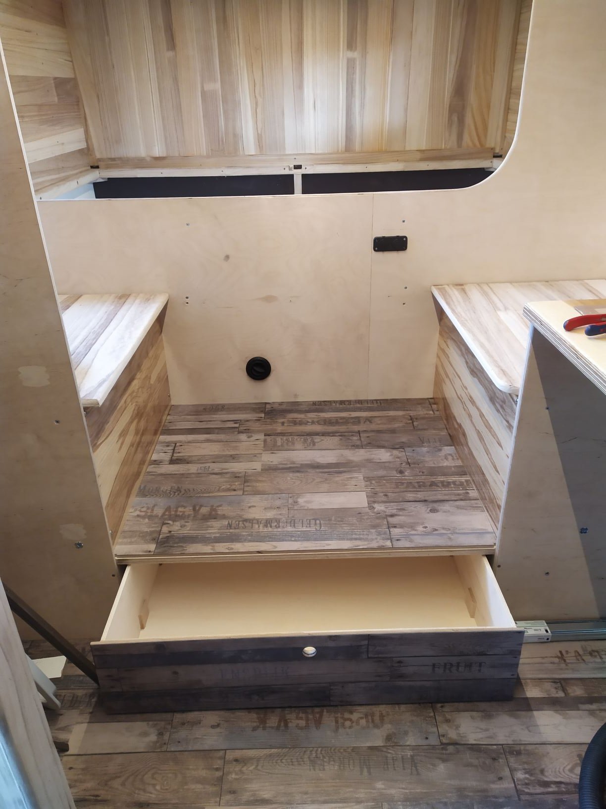

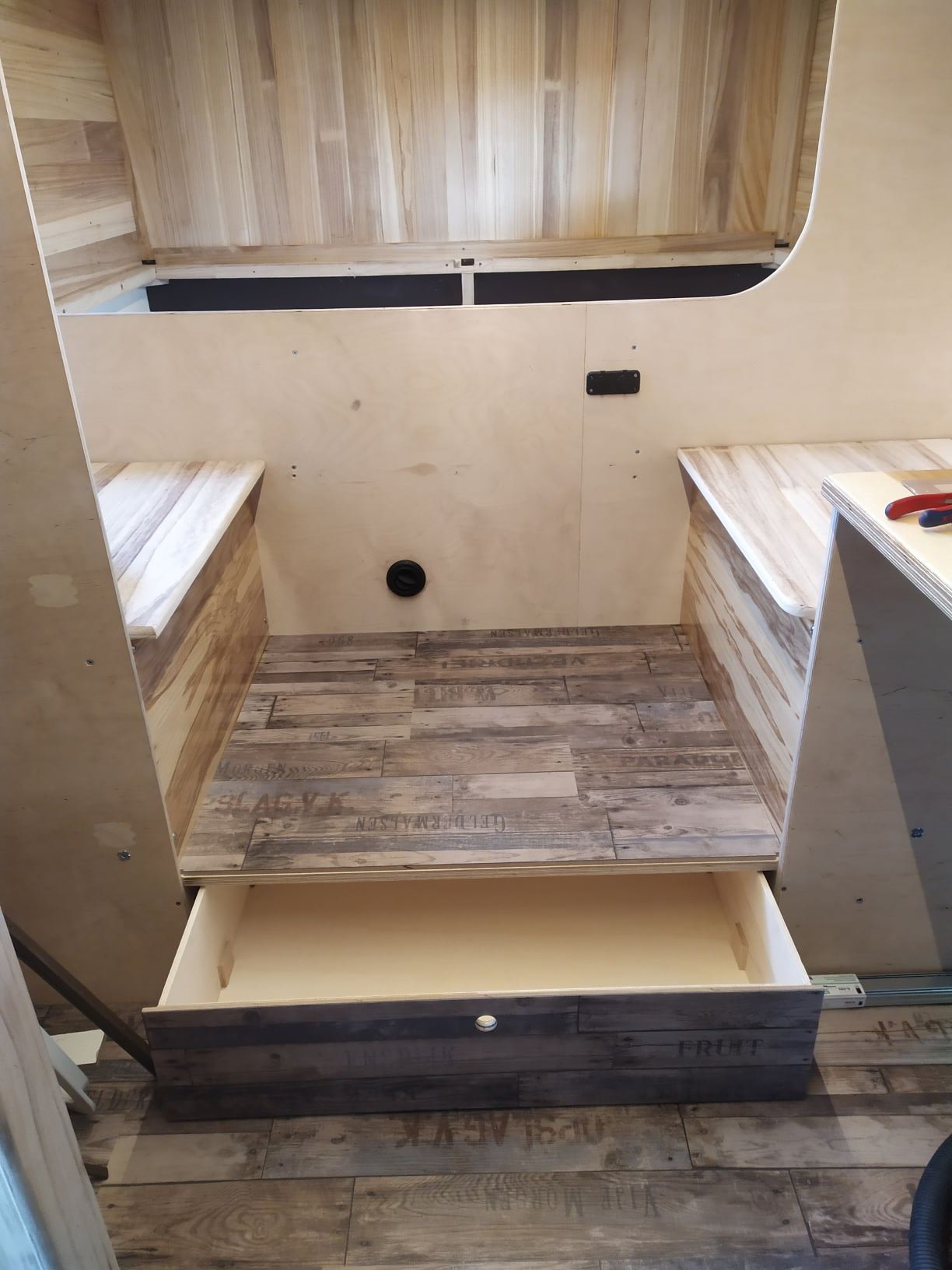

P.S. Heute ist endlich meine Holzplattenbestellung gekommen jetzt kann ich die Schublade, den Tisch und die TTT in Angriff nehmen.

Welche Inhalt hat der Tank und was kostet sowas (sofern nicht geheim)?
Hi Marcel,
warum sollte das geheim sein.
Hier die Daten zum Tank:
30l, 270mm x 607mm
ECE R.67.01
inkl. Aluminiumschutzkasten, Füllstopventil, Entnahmeventil, Direktbetankungsadapter und Füllstandsanzeige analog
Brutto inkl. Versand habe ich 407€ bezahlt.

Hallo Frank, ich selber habe zwei deutsche 5kg Flaschen. Gastank ist nicht meine Welt. Ich war nur einmal behilflich mit Flaschen und Schlauch, so dass der Tank gefüllt werden konnte.

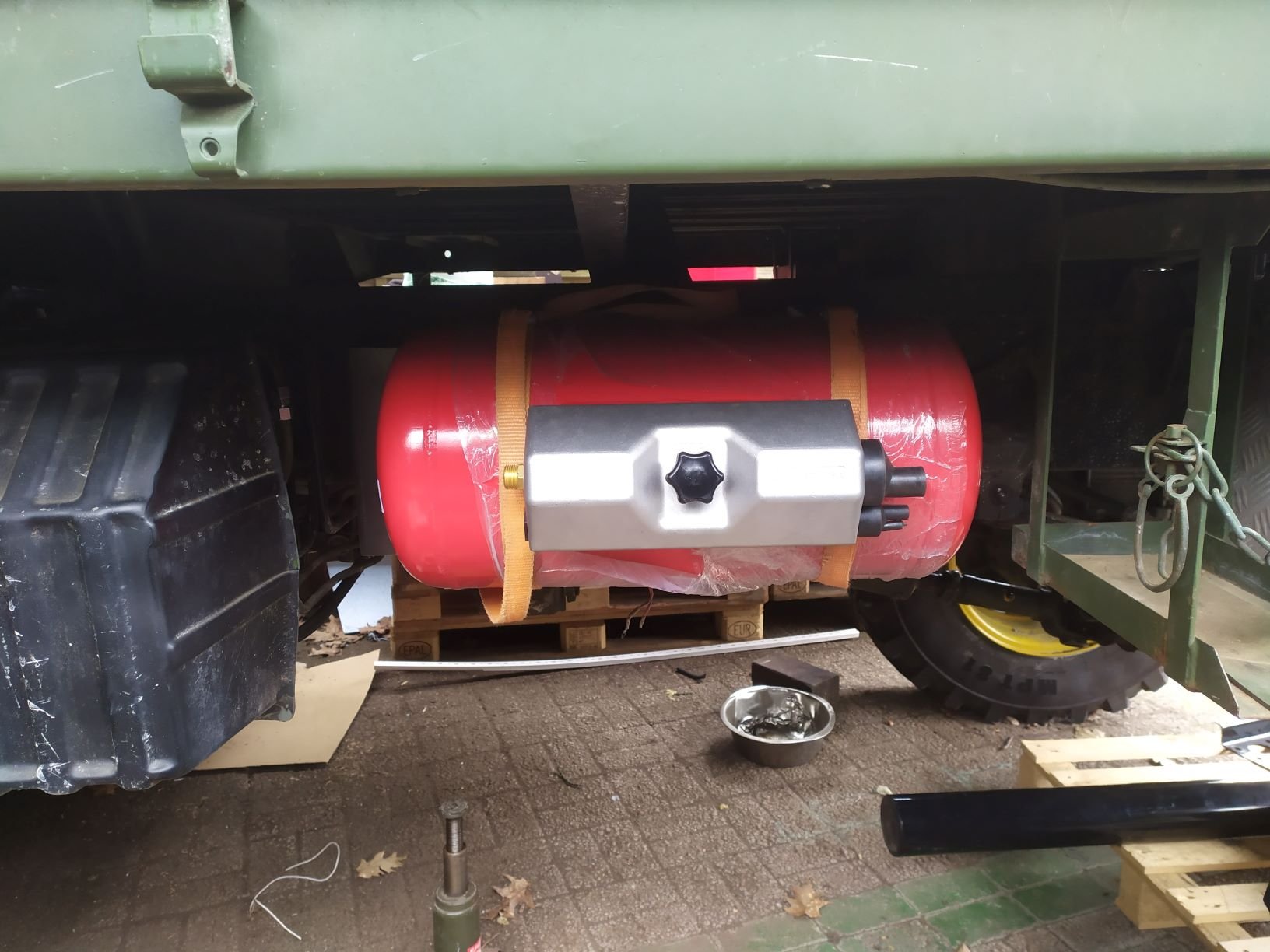

18.04.2021

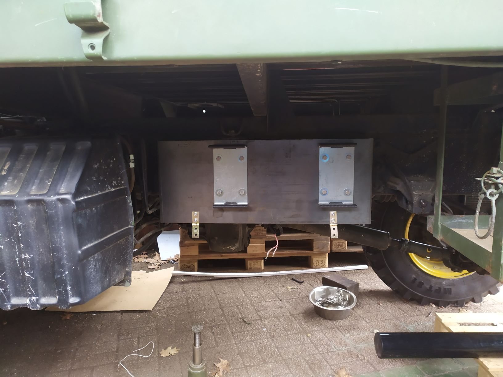

Kurzes Update, die drei Tank sind final befestigt. Die Ablagefächer unter den Sitzbänken und das Podest mit Staufach und Schublade ist fertig. Es geht weiter mit der TTT und dem Klapptisch, leider habe ich beim Warmluftausströmer unter dem Tisch nicht bedacht das der Klapptisch Platz benötigt, wenn er runter geklappt ist. Gott sei Dank habe ich ein Pappmodel der Tischplatte gehabt und gesehen das die runter geklappte Tischplatte den Ausströmer verdecken würde. Mit einer kleinen Änderung der Tisch Konstruktion lässt sich das aber umgehen, Auflösung folgt.
Die Abdeckung für den Flüssiggastank werde ich wohl auf Maß kanten lassen alles was ich in fertig gesucht habe wäre ein fauler Kompromiss.

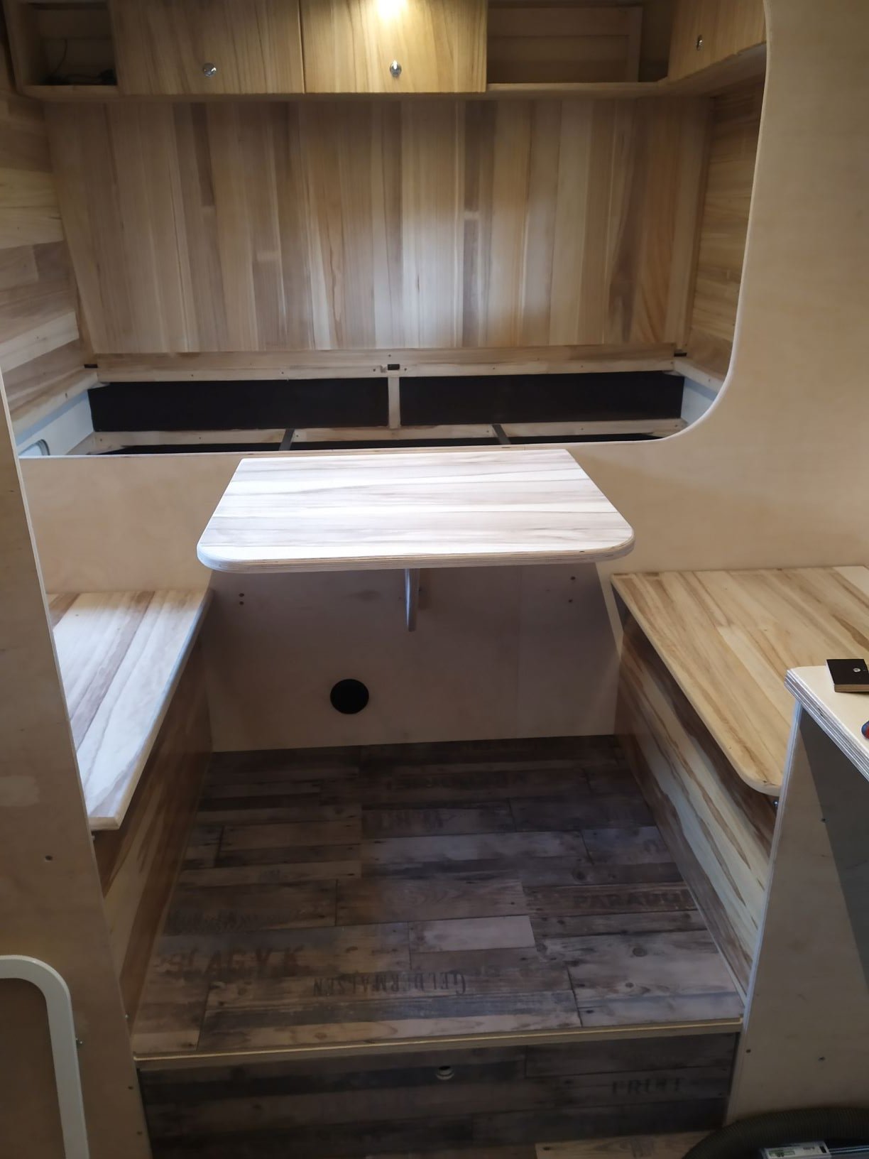

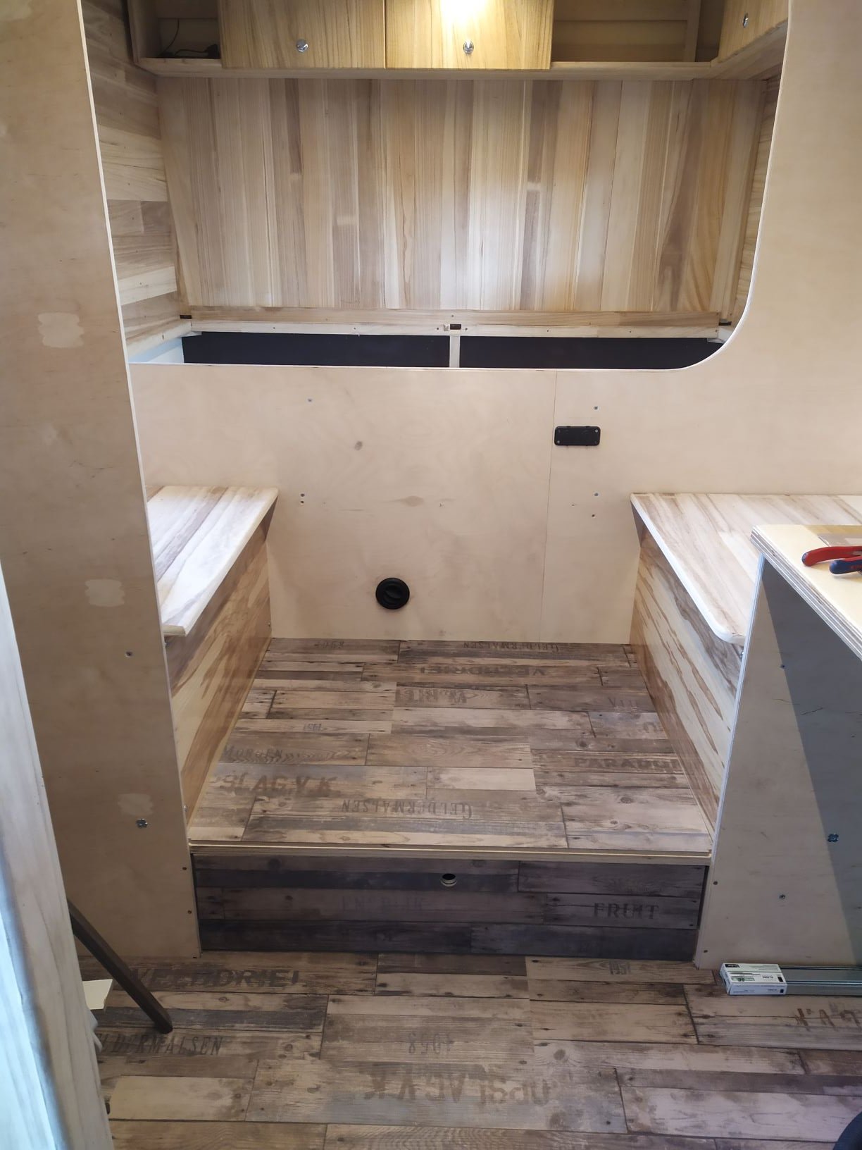

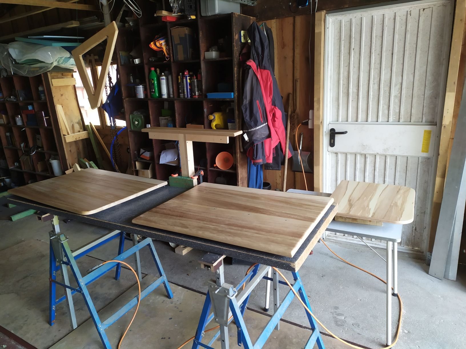

21.04.2021

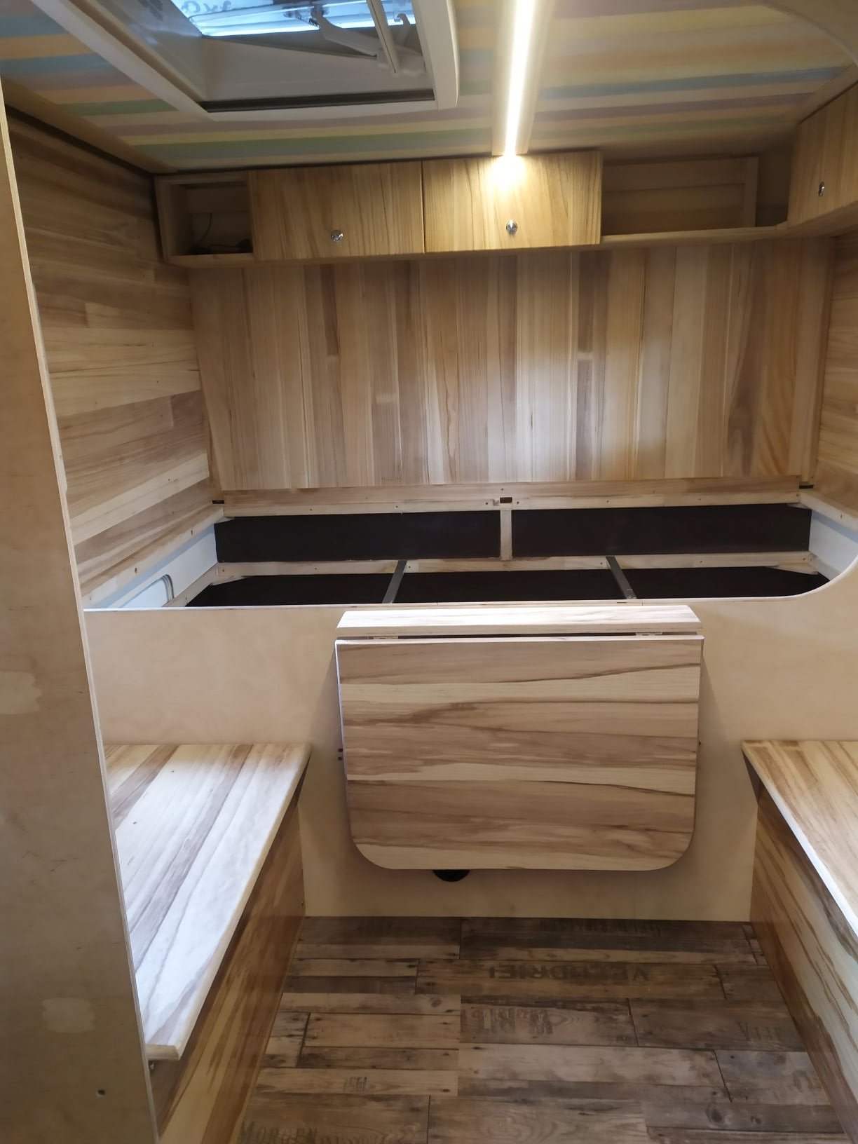

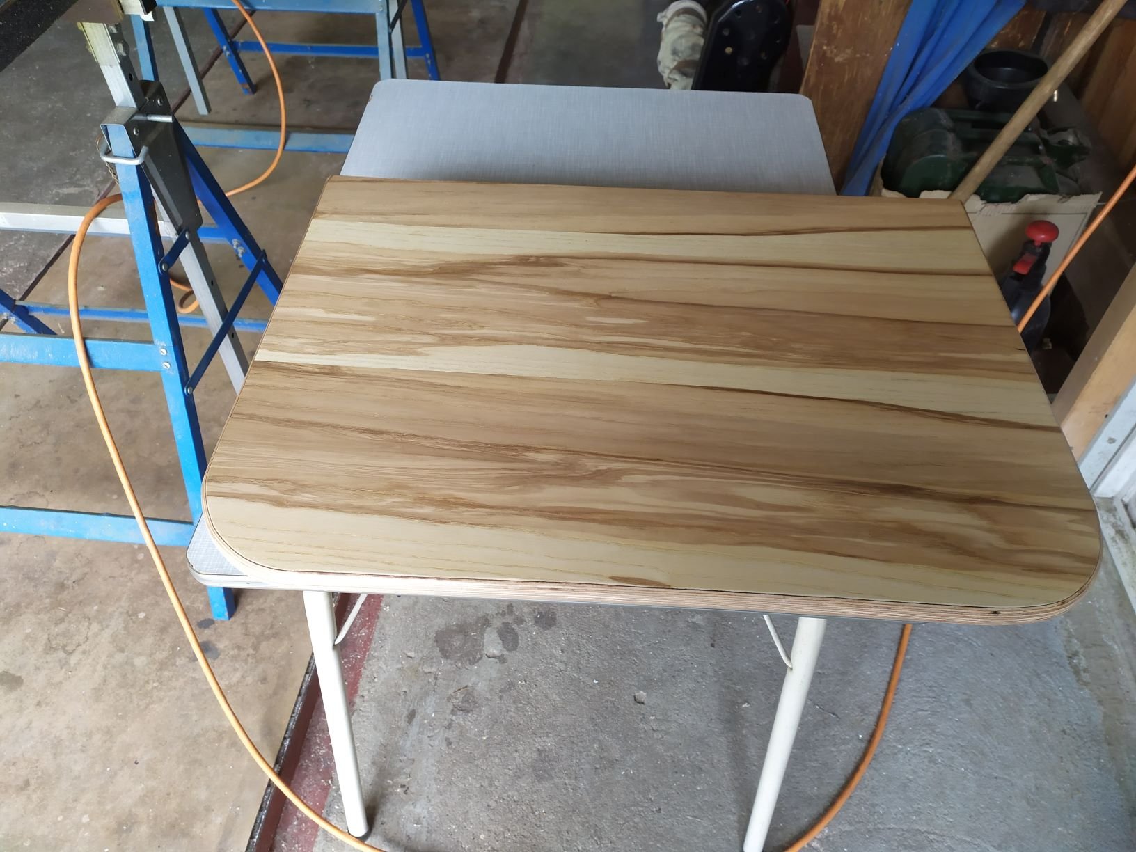

Nachdem ich jetzt zwei Tage am Tisch gebastelt habe war dann heute Anprobe. Ist so geworden wie ich es mir vorgestellt habe. So langsam bekomme ich Routine beim furnieren.
Jetzt muss alles noch feingeschliffen und dann mit mattem Klarlack lackiert werden. Als nächstes kommt die Abdeckung für den Gastank.

Hallo Frank, meinst Du das Klarlack das richtige ist?? Ich frage nur, weil viele Tischler sagen: das Lack nach und nach gelblich wird und ölen besser, weil dort leichter Kratzer durch leichtes Anschleifen zu beseitigen.
Gruß Detlef
>Oskar Wilde<
>Oskar Wilde<
ich bin ein großer Fan vom ölen, und lasieren aber für die Tischplatte gibt es für mich nichts pflege leichteres als einen guten Klarlack.
Da wir wegen der relativ kleinen Kabine den Tisch auch für die Essenszubereitung nutzen werden ist das meiner Meinung nach die bessere Lösung.
Bei uns in der Küche habe ich auch schon mit Hartwachs experimentiert, evtl. habe ich Ihn auch falsch angewendet aber Haltbar und gut zu reinigen habe ich es nicht hin bekommen.

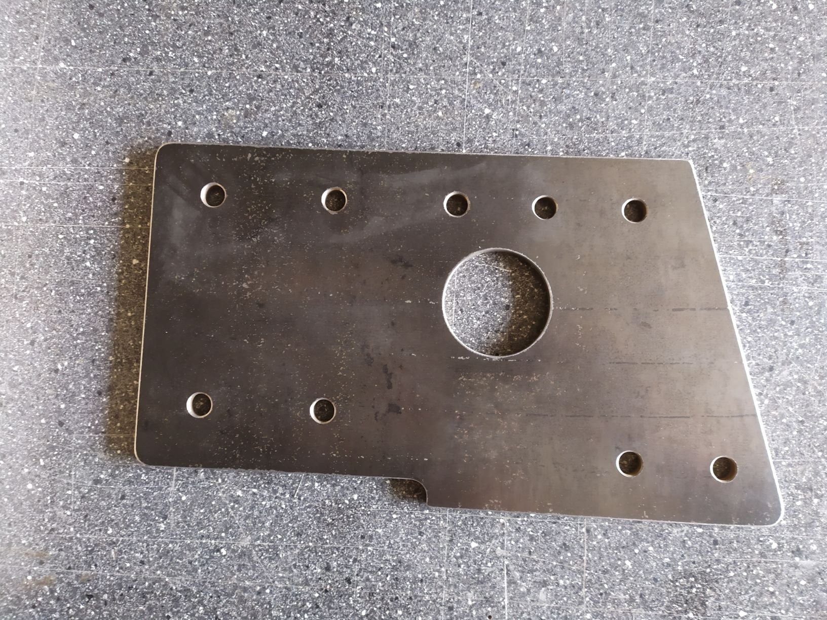

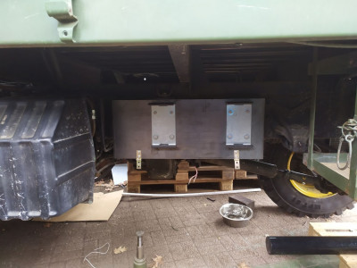

Heute war der Halter für den Gastank dran, inkl. eines Modells für den Abdeckkasten aus Pappe. Den Deckel werde ich aus 2mm Alu Kanten. Ich muss aber erst noch sehen wie ich die Gasleitung am besten verlege sodass sie bestmöglich geschützt ist und sich der Deckel auch noch aufklappen lässt.
Wenn dann alles passt kommt es nochmal ab und wird dann in Mattschwarz lackiert.

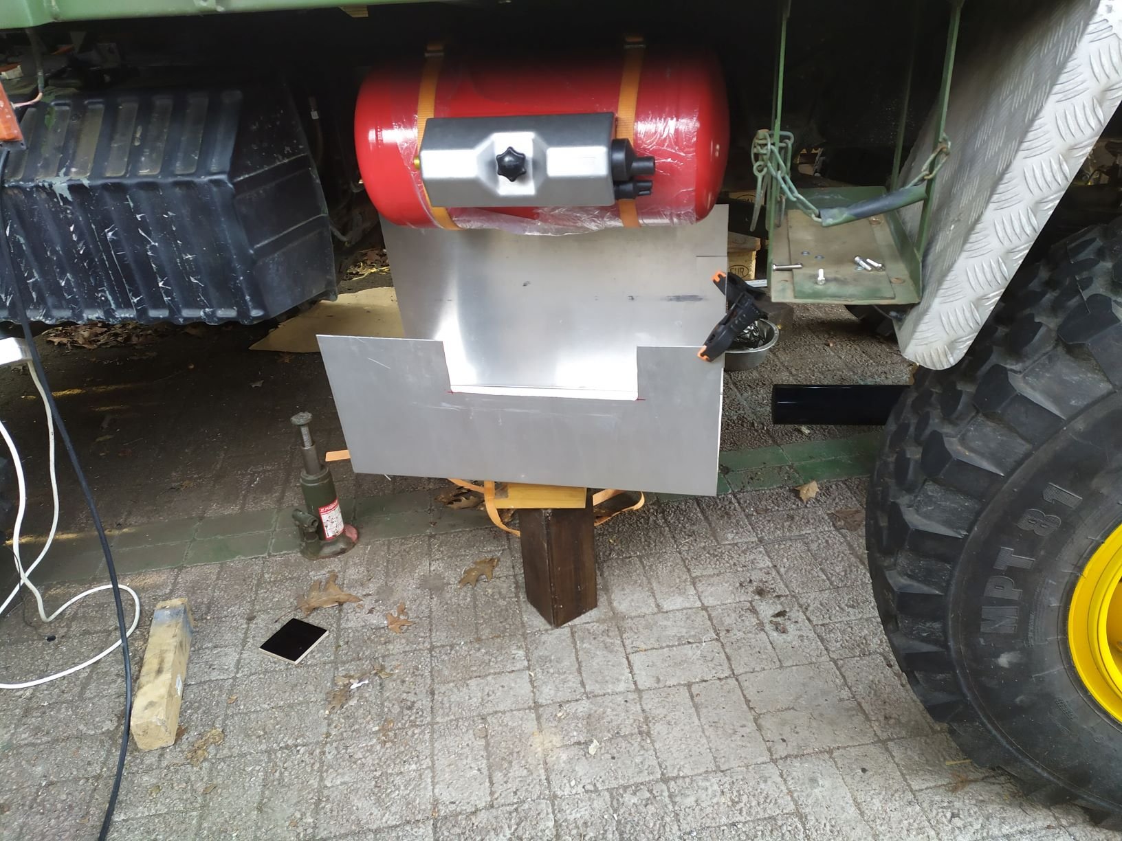

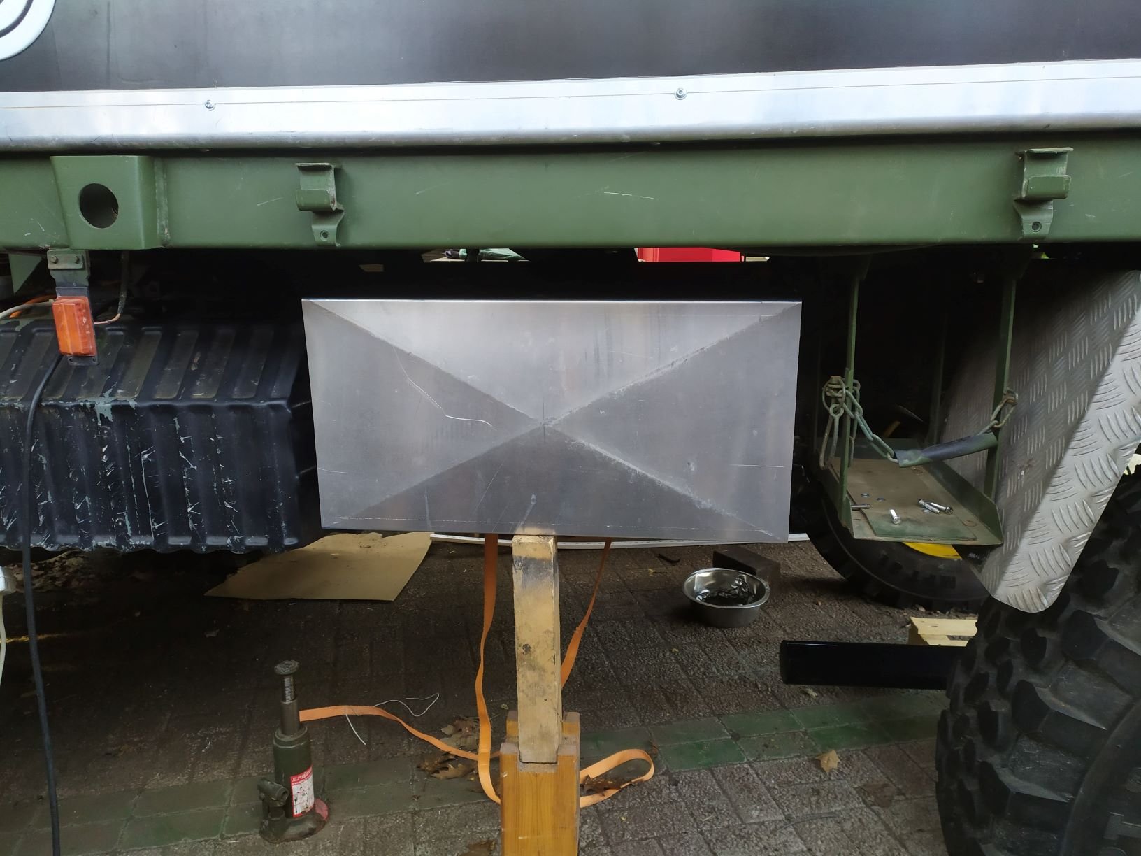

25.04.2021

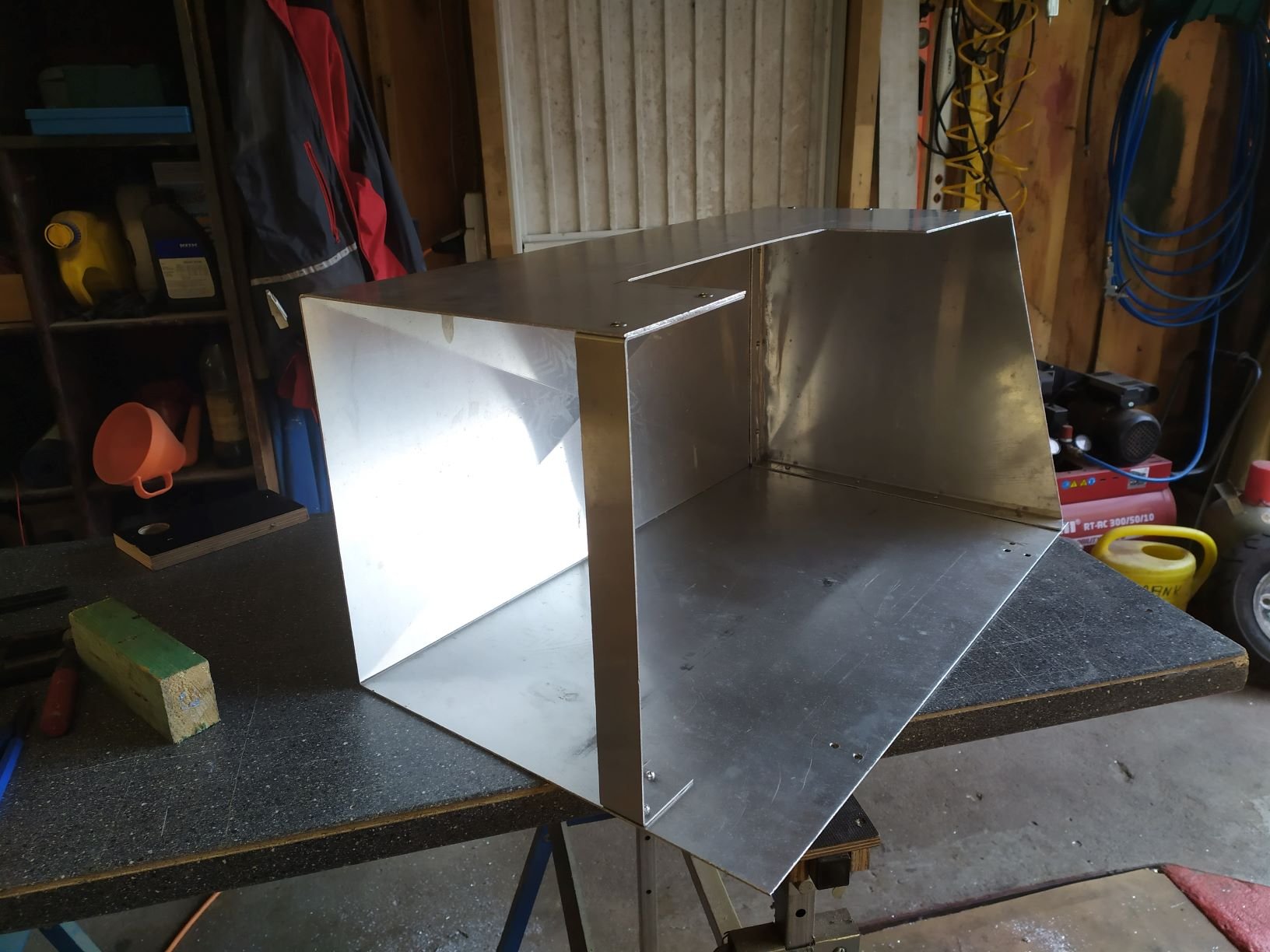

Heute habe ich die Abdeckung für den Gastank gekantet. Das Kopfteil folgt morgen. Soweit so gut. Hat von Euch evtl. jemand eine Idee was für Verschlüsse ich dafür am Sinnvollsten nehme, am liebsten wäre mir was Einfaches.

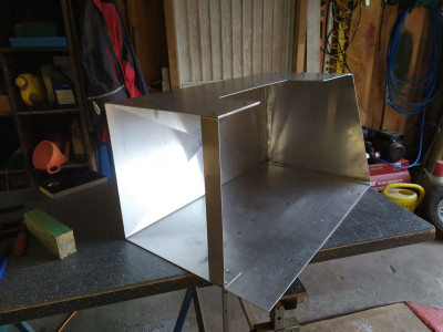

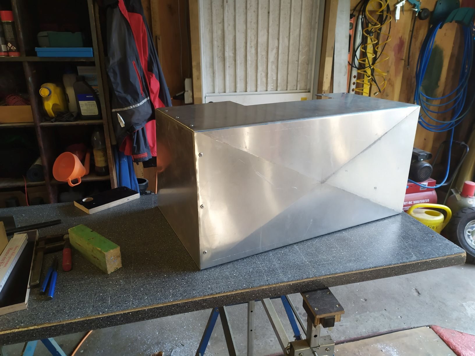

26.04.2021
Die Alu-Abdeckung ist soweit fertig gekantet und vernietet. Damit sich kein Gammel zwischen den Blechen sammelt ist zwischen den überlappenden Blechen Karosseriedichtmasse. Ich hatte doch Respekt vor meinem ersten selbst gekanteten Kasten bin aber mit dem Ergebnis mehr als zufrieden. Es fehlt noch der Ausschnitt für die Gasleitung und dann wird lackiert.

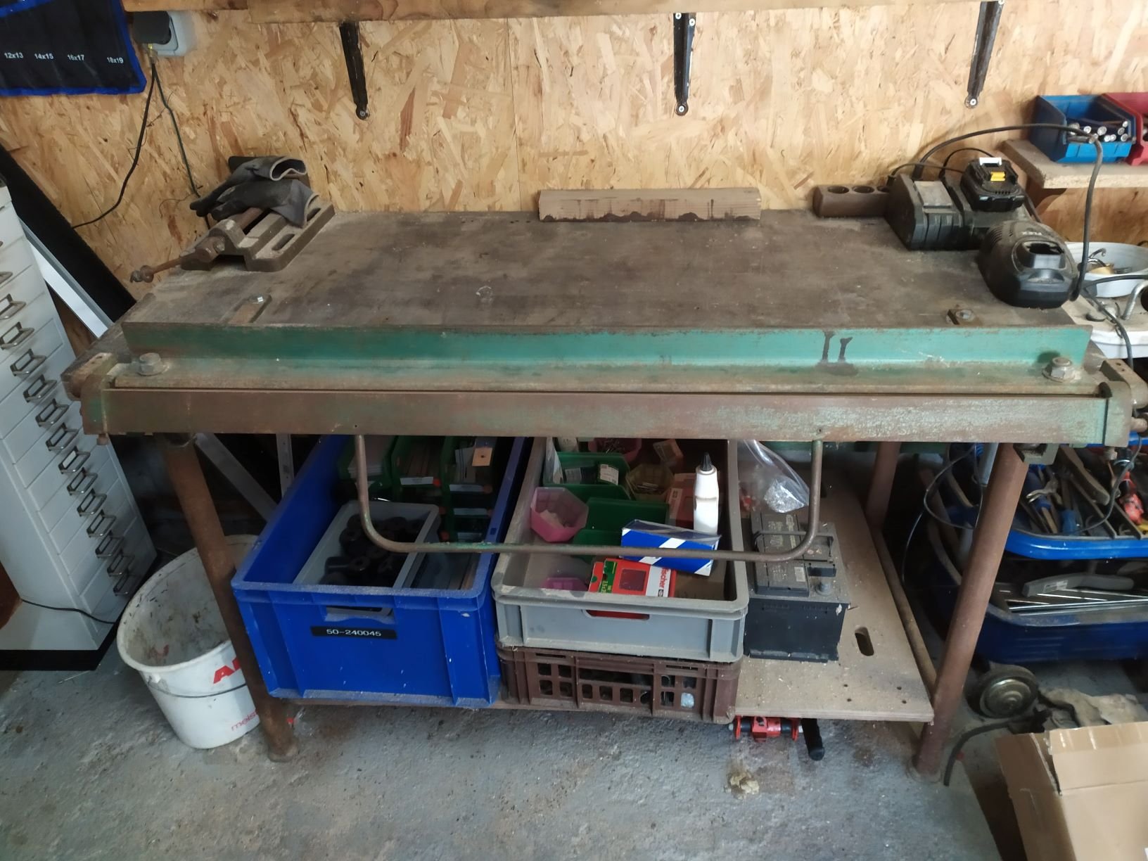

Hallo Frank!
Klasse, deine Arbeiten und Berichte über die Entwicklung zum Mobil!
Mich würde mal interessieren, womit du die Bleche gekantet hast? Ich bin am Überlegen, ob ich mir eine manuelle Abkantbank anschaffen soll.
Hoffe, das ist jetzt nicht zu OFF-Topic!?
VG und weiter viel Spaß beim Bauen - Alex
Hi Alex,
ich habe seid Jahren eine Tischkantbank, da habe ich schon das ein oder andere Blech (bis 1mm) mit gekantet.
Das 2mm Alu Blech für die Kiste ist aber schon hart an der Grenze des möglichen, da ist der Tisch kurz vor dem abheben

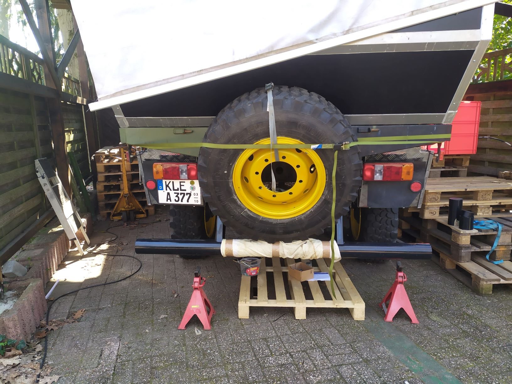

Dann mal provisorisch angebaut und im Großen und Ganzen ist es so geworden wie es sollte. Viele Grüße
TRM 2000

3.5.2021
Die letzten Tage habe ich den Tisch, die Bankauflagen und das ein oder andere Kleinzeig mit Klarlack lackiert. Ich muss gestehen ich war sehr skeptisch da ich zum ersten Mal Klarlack auf Wasserbasis verarbeitet habe. Der Lack war so ein wenig Gelartig hat sich aber super verarbeiten lassen und mit dem Ergebnis bin ich auch zufrieden. Der Lack ist gut verlaufen und bildet eine schöne Oberfläche. Außerdem ist heute meine Montage-, Zwischenplatte für den UFS gekommen. Das war meine erste 3D Zeichnung, ich habe die Datei an die Schlosserei gemailt und diese haben danach gefertigt. Alles passt wie es soll, wieder was dazu gelernt. Außerdem habe ich heute mal mit der TTT angefangen. Leider habe ich bei einer Scharnierbohrung durchgebohrt, hat einer von Euch eine Idee wir ich das in der Melaminbeschichteten Platte ausbessern kann?
