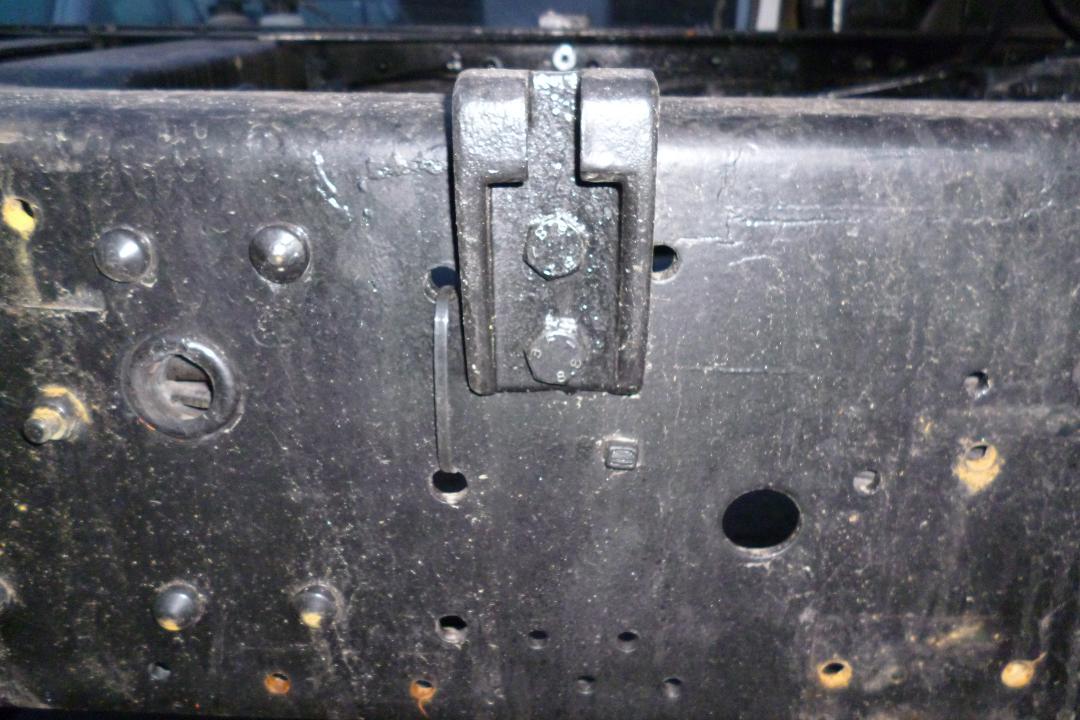

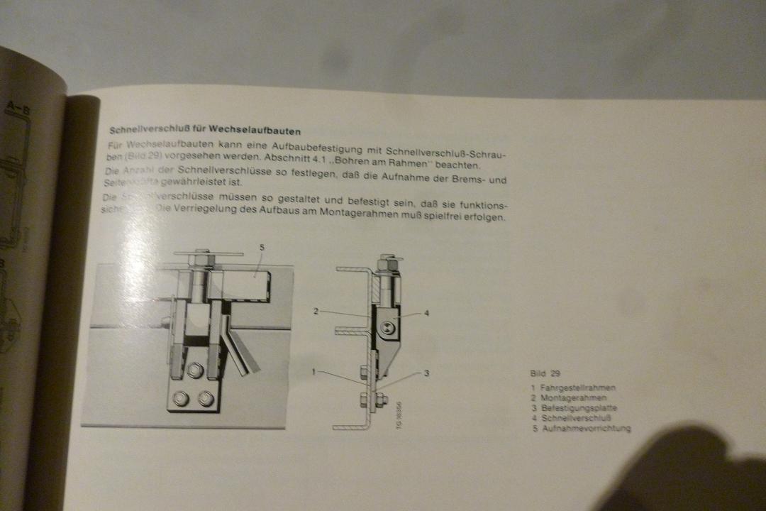

Bitte mal ein paar bilder .Mark86 hat geschrieben:Nein, für austauschbaren Ladungsträger mit Ladungsträgeraufnahmen gemäß Herstellervorgabe von Daimler-Benz, komplett entsprechend der Aufbaurichtlinie. Waren verdammt teuer und sind auch mit eingetragen.
Re: Marks kleines LKW-Projekt - 1017A
Klar, hab ich dir eben 2 Bilder gemacht...
Einmal Bild der Aufnahme, die sind in der EPC drin und kannst du ganz normal bei MB bestellen.
Und dann ein Auszug der Daimler-Benz AG, Aufbaurichtlinie Ausgabe 1979, Seite 51.
Ich bitte aber zu bedenken, dass der Ladungsträger dafür bestimmt Vorgaben (siehe Richtlinie) erfüllen muss.
Ursprünglich war geplant, ein Zwischenrahmen mit Containerloks zu befestigen, mein Koffer hat aber keine Aufnahmen dafür, ich hätte also zwei Rahmen übereinander bauen müssen und das ist ja Blödsinn. Also habe ich mit meinem freundlichen SV gesprochen und der meinte "darf nicht geschraubt sein". Da ein Containerlok ja auch eine Schraube darstellt und eher selten ohne Werkzeug zu lösen ist, und der Herr Daimler Benz schreibt, es wäre ein Schnellverschluss, quasi als Fahrzeughersteller, ist die Sache damit durch gewesen. Wenn Daimler Benz schreibt ist n Schnellverschluss für Wechselladungsträger, dann ist das so.
Ist halt Mercedes-Benz, wenn die schreiben, n Traggelenk beim Sprinter darf auch ausgeschlagen sein, dann ist das so, und wenn die schreiben aus nem Niveaustoßdämpfer darf Öl rauslaufen, dann ist das eben so. Die können das...
Ich hab die nicht reingebohrt, da musst du den Aufbauhersteller fragen. Die sind vom alten Aufbau von Alfred Ziegler... Die haben eben mehr Löcher reingebohrt als in der DB Richtlinie steht... Wenn sie hinterher Fahrzeughersteller waren, dürfen sie das, und das Typenschild könnte darauf schließen lassen...
Davon abgesehen aber steht in meiner Richtlinie dazu etwas anderes. Welche Ausgabe hast du? Ich habe die 79.

Das habe ich schon vermutet, die Häufung vieler Löcher verwundertIch hab die nicht reingebohrt
in dem o.g. Link verweist Klaus auch auf den 1996er Version.
K. Ich hab n 77er LKW und ne 79er Aufbaurichtlinie, die schreibt da ein klein wenig etwas anderes.
Vorteil ist, dass ich keine großartigen Löcher mehr bohren brauchte, überall waren genug zu finden
Ist aber nicht so, das der Rahmen "schweizer Käse" ist, also da sehe ich keine Probleme.

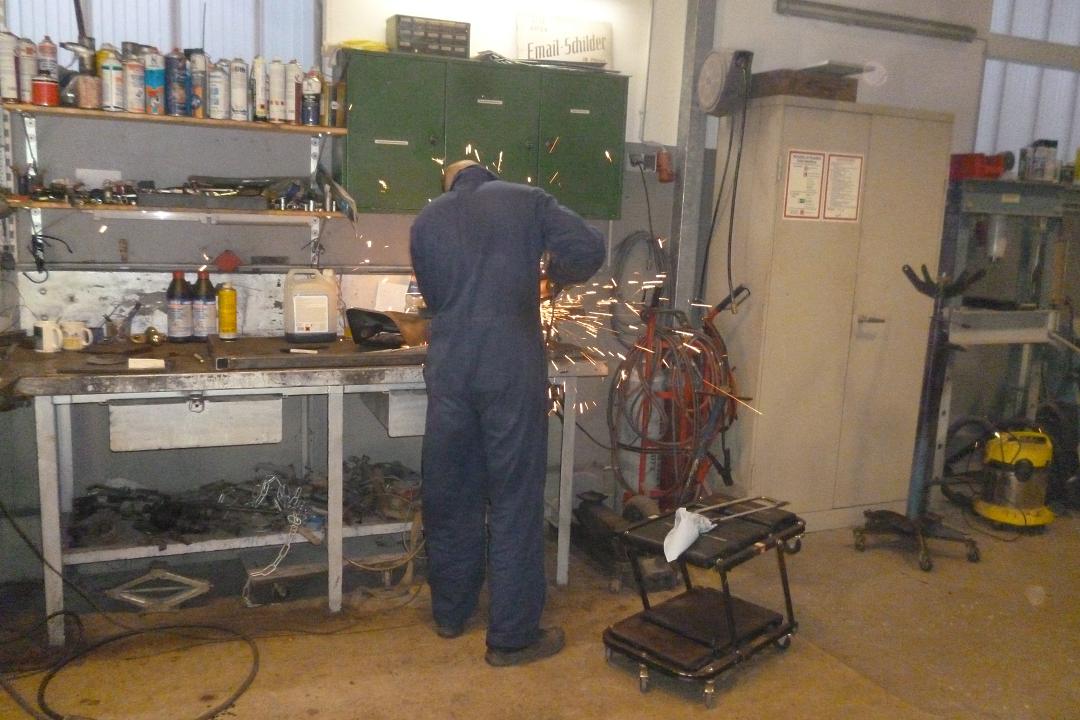

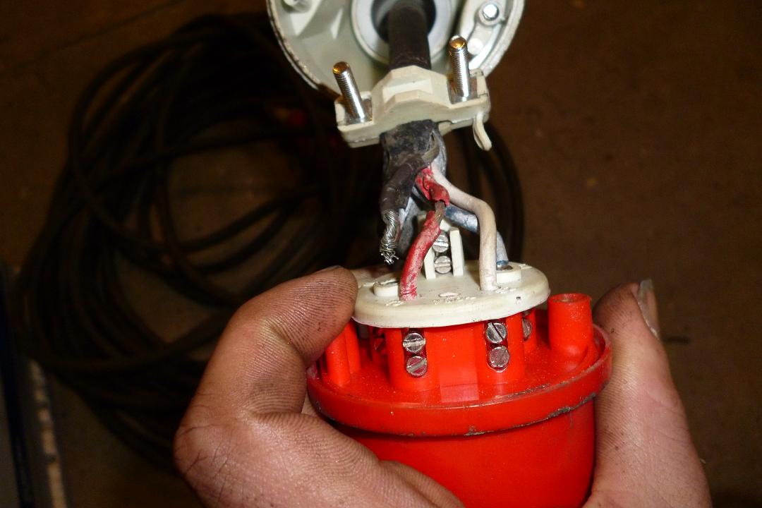

So, die Staukästenhalter wären fertig, wäre nicht mein Schweissgerät verreckt...
Kabelbruch im Anschlusskabel, 3x Kabel gekürzt, noch immer kein Durchgang.
Dann mein altes Verlängerungskabel, das ist noch von Opa, rausgesucht, 5m abgeschnitten, und als ich anfing den Stecker auf zu schrauben... Ich weis, Opa war auf der Zeche, das Kabel kann nur von der Zeche kommen...
Natürlich ohne Schutzleiter, und oha, das rote Plastik war wohl nix, die Isolierung zerfällt schon. Also alles weggeworfen und erst einmal heute morgen 5m Kabel gekauft, gleich die letzten Nähte fertig machen, Schweißgerät tut schon wieder...

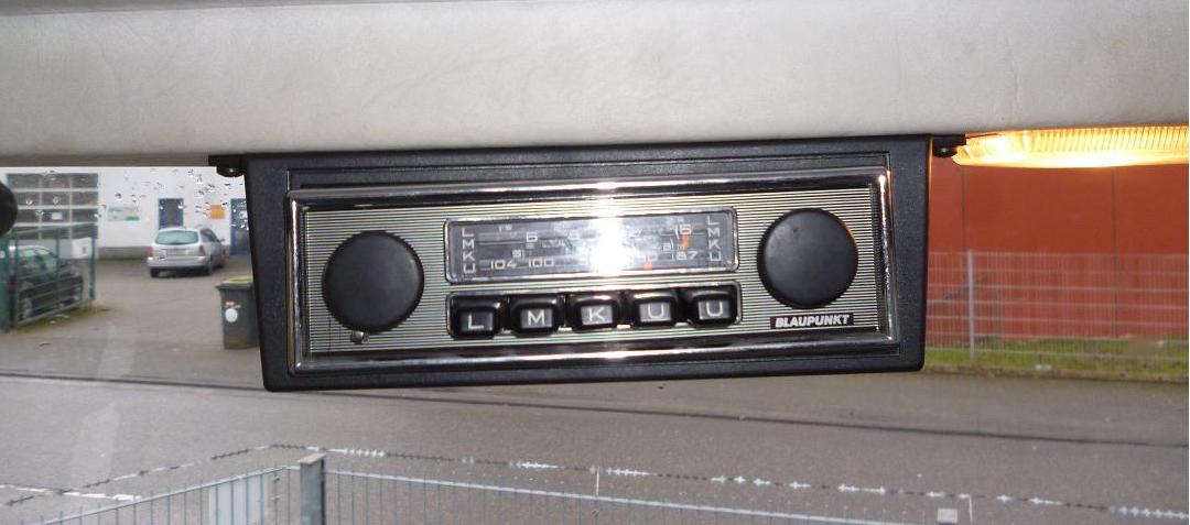

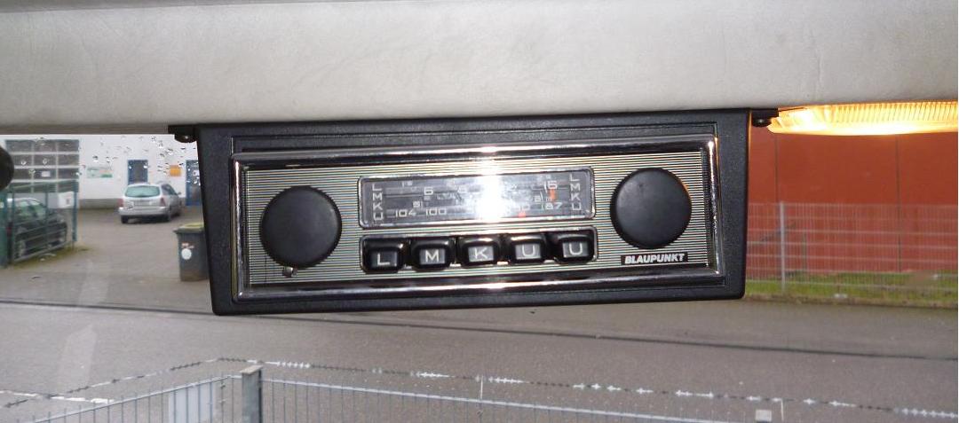

... zum Radio...
Son Idiot ist nicht auf die Idee gekommen, einen Hilfsabgriff an der Batterie für 12V zu machen, sondern hat n Spannungswandler gekauft, der nun im Sicherungskasten sitzt
Dazu 2 Boxen oben unter die Verkleidung, eine Blaupunkt Scheibenantenne und eine billige Radiokonsole zum drunterschrauben. Waren alles zusammen incl. Versand 80€...
Da meine Bereitschaft, für bisschen Radio all zu viel Geld aus zu geben eher gering ist, kam der Rest von dem was rumlag. Paar Schrauben, Stecker, Kabelstrapse, bisschen gebrauchtes Lautsprecherkabel aus nem Unfallauto und n Radio aus meiner Sammlung. Die Youngtimerfahrer haben mir alle noch funktionierenden Blaupunkt, Pioneer & Co Geräte abgenommen, die Mercedesfahrer meine ganzen Becker Elektronikgeräte, da blieb also blos noch kaputtes Zeug oder n altes Radio liegen...
Da ich den Wandler auf Klemme 15 geschaltet habe, ist natürlich der Senderspeicherstrom weg, wenn ich die Zündung aus mache, und damit auch die Lautstärke, Höhe, Bass, usw. Einstellungen...
Deshalb und weil es rumlag habe ich ein Blaupunkt Frankfurt eingebaut, mit mechanischem Senderspeicher... Und eine Nadelstreifendesignblende, die hat n Kratzer, kann man nicht mehr verkaufen und passte am besten in die Radiokonsole (wobei ich grade sehe, aufm Bild, dass ich das nochmal grade rücken muss) und n paar Knöpfe vom VW Käfer, die hatte ich auch noch in der Kiste. Alles in allem "zeitgenössisch".
Neue Blinkeorgel kommt mir nicht in nen Oldtimer, never !
... zum Radio...

Rechts etwas tiefer - dann gehen oben auch CDs reinwobei ich grade sehe, aufm Bild, dass ich das nochmal grade rücken muss

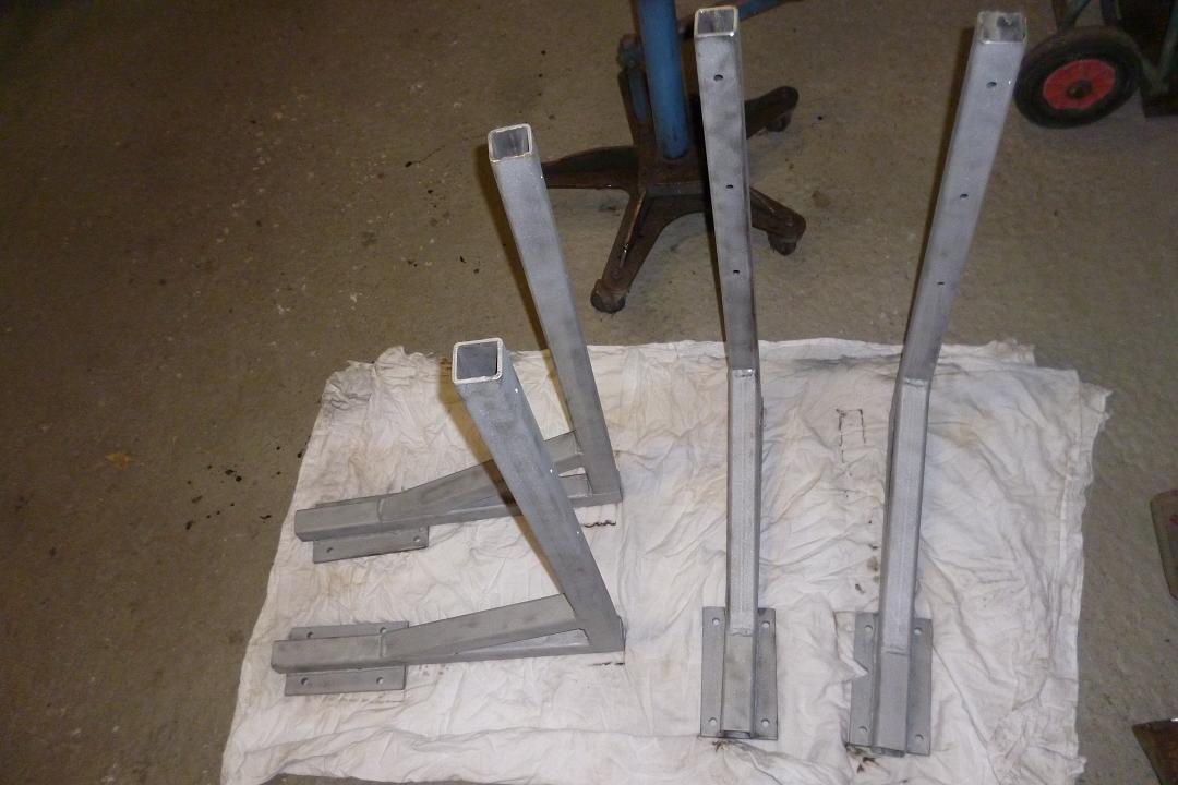

So, die Halter sind auch schonmal gestrahlt, und 1.000.000 Schrauben habe ich heute bestellt, für Boxen, Zwischenrahmen, usw. usf. ... 2 Federn für die Federlagerung, Material für die Halter, etc.

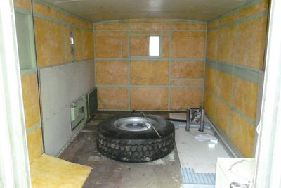

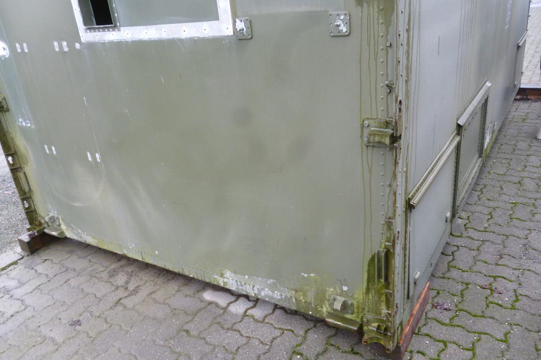

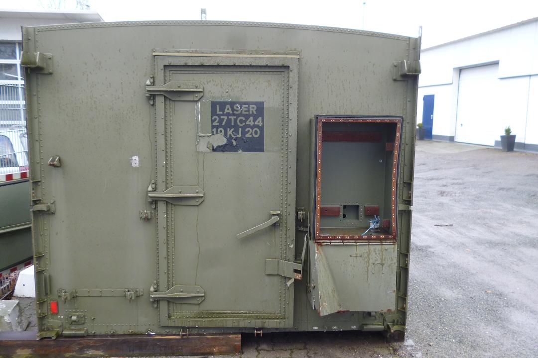

So, Bestandsaufnahme Koffer...
Die letzten 2 Tage gingen alleine in die Hilfsrahmenplanung. Die Mittelzüge sind fertig geplant, incl. Aufhänungen und alles Material ist bestellt.

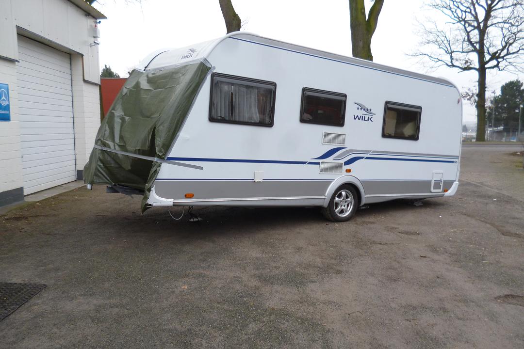

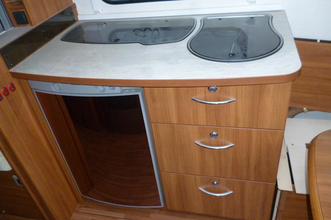

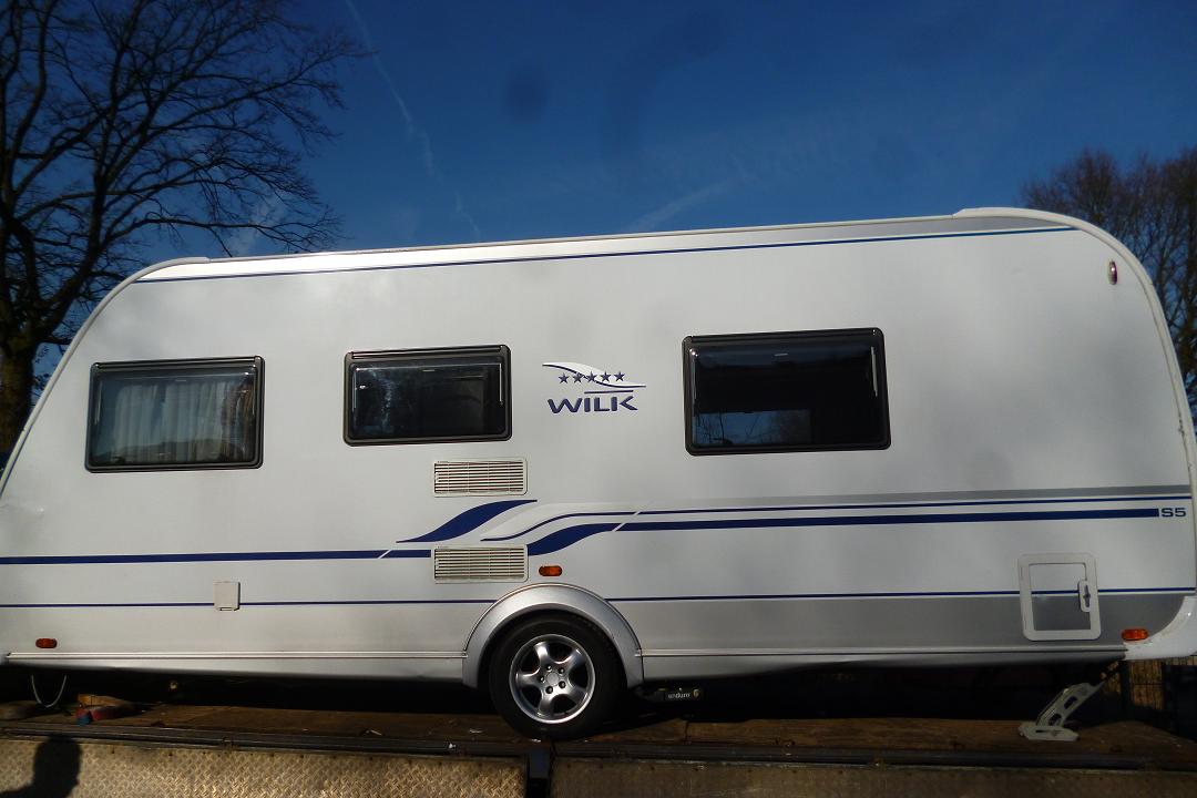

So Mädels, jetzt gibts auch wieder Bilder...
Innenmaterial für den Ausbau, gestern abgeholt...
4 Jahre alter Wilk ...
Leider ohne Backofen und Microwelle
Ich geh dann mal Kaffetrinken und mir überlegen, wie ich den Shice vom LKW bekomme...
So, unten isser, gibts ja Stapelgabler...
LKW auch zurückgebracht bevor den noch einer vermisst und dann erstmal den Wohnwagen aufm Mover durch die Gegend gefahren, sehr praktisch, braucht man nicht Schieben und brauch ich die Deichsel nicht wieder anschweißen um den durch die gegend zu ziehen, fährt ja von selbst

Die Idee an und für sich ist ja nicht schlecht, aber ich kann mich einfach nicht mit der billig Weissware Qualität nicht anfreunden.
Da hast Du aber wahrscheinlich für wenig Geld so einiges an wiederverwendbarem Material und Technik bekommen...
Das ist richtig, das steht nicht drin.
Richtig gedrückt habe ich den auch, aber auch die Firma hatte ihre Schmerzgrenze und da konnte ich mir überlegen, kaufen oder nicht kaufen. Der war seit Nov/Dez im Angebot, da gabs entsprechenden Verhandlungsspielraum. Aber man kriegt im Leben nix geschenkt, weil auch selten jemand was zu verschenken hat. Die Preise macht der Markt, manchmal zahlt man etwas zu viel, manchmal bekommt man etwas günstig, was dann "billig" ist, ist erfahrungsgemäß auch nicht mehr wert und die meißten "Schnäppchen" die ich gesehen habe, waren bei live-Betrachtung auch keine, sondern einfach nur billig...
Ich habe vor aus dem Wohnwagen Tür, Fenster, einiges an Möbelbau, Polster, Heizung und den Küchenblock so wie einiges an Badezimmerteilen zu verwenden. Das ganze einzeln gekauft kam in meiner Kalkulation auf rund 15.000€ und so viel habe ich für den Wohnwagen natürlich nicht bezahlt. Weiter ist es so, dass wenn man so Dinge wie Schränke, etc. selber bauen will, man schon für Scharniere und Verschlüsse und Material Geld ausgibt, man die aber nie so bauen kann wie die in so nem Wohnwagen sind. Das sind alles CNC gesägte Brettchen, das sind Formgepresste Schrankfronten, die kannst du einzeln im Prinzip nicht anfertigen. Also bleibt beim Selbstbau nur grade Ecken und grade Winkel, oder man wird nie fertig und genau sowas wollte ich eben nicht. Ich wills chick haben. Und alleine die Sitzbank mit Lederpolsterung und Klapptisch wäre so Materialmäßig (Tisch, Tischgestell, Schaumstoff, Leder, Sattler, Bretter & Scharniere) auf mindestens 2.000€ gekommen...
Son Wohnwagen auch mit Totalschaden in 4 Jahre alt kriegt man allerdings nicht für 1500, die Idee ist ilusorisch... Ich guck schon seit 4 Monaten, ok, im Sommer ist das Angebot nach den Ferien größer, aber auch die gibts halt nicht geschenkt.
Mit der "Wohnwagentechnik" bin ich, obwohl ich n über 20 Jahre altes Eura Mobil habe, aber immer noch nicht so ganz beisammen. Was deine Aussage zur "Billigqualität" angeht, kann man die nur bestätigen. Von meinem Eura-Mobil bin ich ja einiges an "Leichtbau" gewohnt, aber das Produkt hier aus der Knaus-Tabbert Gruppe ist da doch noch einmal deutlich drunter. Da ich aber eh nur einzelkomponenten brauchen werde, denke ich dass ich das entsprechend Optimiert bekomme.
Die Frage ist ja auch immer, was man baut. Baut man ein Allrad-Wohnmobil wie ich, oder ein Extremfahrzeug? Bei letzterem zählen sicher andere Dinge und da würde ich kein Mobiliar aus einem Wohnwagen für nehmen.
Ansonsten hoffe ich, ein Teil der Ausgabe durch Teileverkäufe wieder rein zu kriegen (ist ja erst 4 Jahre alt) und damit noch die Entsorgungskosten ab zu decken.
Son Wohnwagen mit nem Mover durch die Gegend zu fahren ist schon ne lustige Sache
Ergebnis von 10 Minuten Wohnwagen mit Fernbedienung durch die Gegend fahren ist, der Mover ist schonmal verkauft
Am Schluss sind eben auch 7,5 Tonnen die Ansage, an irgendwas muss man dann sparen.

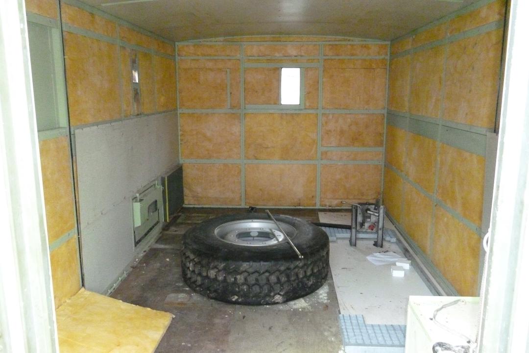

Aus was macht man eigentlich im Koffer später die Wandverkleidungen? Pappelsperrholz?
Meine Idee war, die Decke (4mm) und die Wände (6 oder 8mm) mit Pappelsperrholz zu verkleidung und mit Kunstleder zu beziehen. Kann man das mit einem Dispersionskleber kleben?

Ich glaub das hält nicht wenn man sich mal anlehnt...
Meinst das WoWa Mobiliar ist lackiert und nicht eher bedruckt?

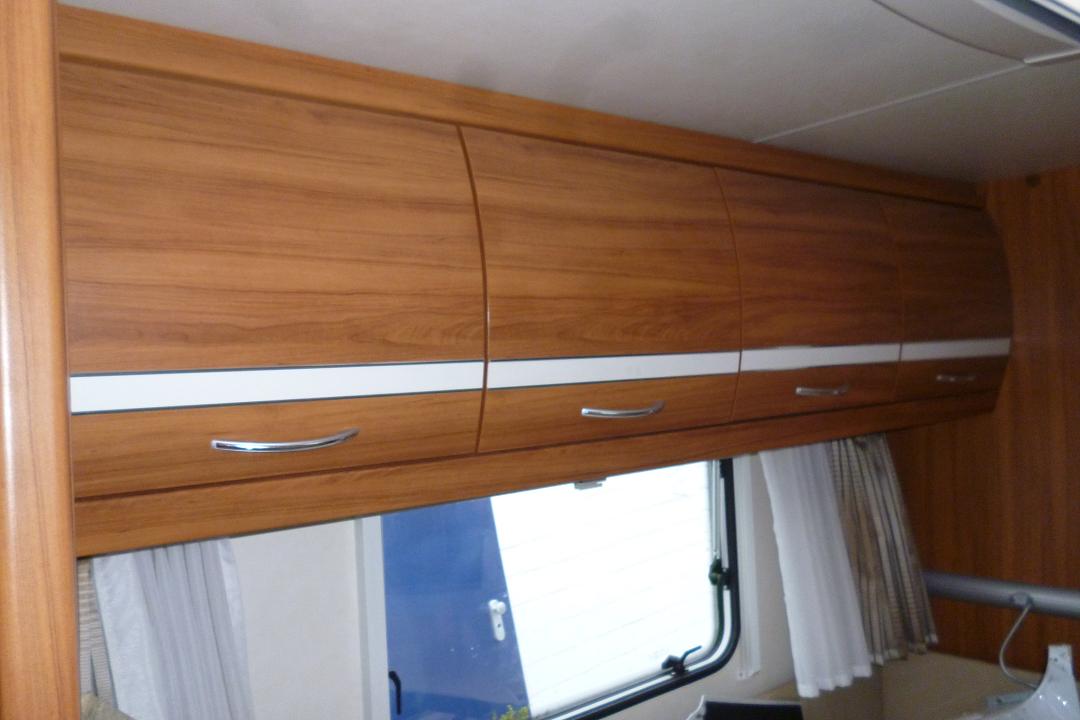

Mit einem muss ich Marc mal wieder recht geben: die CNC gefertigten Teile sehen einfach etwas wohnlicher aus
Viel hilft viel.
