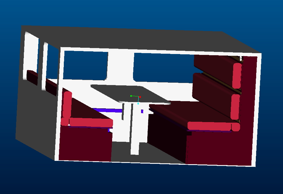

für Diejenigen die mich noch nich kenn, ich bin Matzen LI, also der der die ganzen Zeichnungen für Matzes Laster gemacht hat (ausserdem bin ich der hochoffizielle Meister der Sägung ).
Hier also aufgrund der regen Nachfrage ein paar Bilder vom letzten Wochenende:

Die Wohnzimmer/Schlafzimmer Kombination
Die Wohnzimmer/Schlafzimmer Kombination Nr 2
Die Wohnzimmer/Schlafzimmer Kombination Nr 3
Die Wohnzimmer/Schlafzimmer Kombination Nr 4
Die Wohnzimmer/Schlafzimmer Kombination Nr 5

Hier kommt nochmal die Sitzgruppe mit dem Umbau zum Schlafzimmer.
Und diesmal sogar mir Bildern die wo sich bewegen tun.
Video
Umbau von Sitzen auf liegen in weniger als einer Minute :D

#327 Beitrag von HildeEVO » 2009-04-08 7:41:38
Hi Mathias,
sieht klasse aus. Gratulation auch an den Holzwurm! :D
Wir doch langsam... Ich habe auch erst nach dem Möbelbau alles verdrahtet... Ich würde es heut anders machen... Aber man lernt schließlich immer dazu!
Greetz Chris
