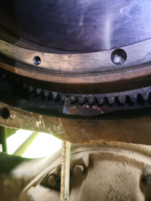

Nun, das beantwortet, warum der Dorn,
Wenn man an das Schwungrad kommt, muss man es natürlich zentrieren, sonst kann man es nicht wieder zusammenbauen.
Welche Gewichte, welche Hanteln, ziehen!
Reinigen Sie alle Gewinde, entfernen Sie alle Ablagerungen vom Schwungrad und ziehen Sie mit aller Kraft, die Sie haben.
Ziehen Sie die Schrauben in 2 oder 3 Schritten an, zuerst kreuzweise vorspannen und dann kraftvoll anziehen.
Das Wichtigste ist, einen guten Drehpunkt zu finden und den Faktor "der Schlüssel ist abgefallen und hat dich im Gesicht getroffen" zu berücksichtigen.
Auf dem Foto, in das der Schraubendreher eingeführt wird, ist kein einziger Zahn am Schwungrad zu sehen ?

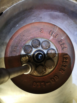

Vielen Dank soweit. Das klingt doch in etwa nach dem was ich hier mache.
Es sind übrigens 8 M14 10,9 Schrauben.

Hab nochmal in den Tabellen nachgeschaut.
M14 in 10.9 mit Reibwert 0,125 braucht ca 200 Nm
M16 braucht ca 300 Nm
LG.Sico

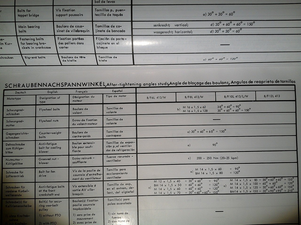

Also der F8L513 wird an dieser Stelle mit einem Drehmoment und Drehwinkel angezogen. Und man braucht dafür richtig Ivan im Ärmel.
Wir haben mit 3 Foristen und einem Drehmomentvervielfältiger gearbeitet und nach dem Anzug waren wir gut durch.
Daher unbedingt der Tipp, im Werkstatthandbuch nach dem korrekten Anzug schauen. Mit dem Tabellenwert wird das nicht passen.
Bei mir waren dort auch 12.9er Schrauben verbaut und keine 10.9.

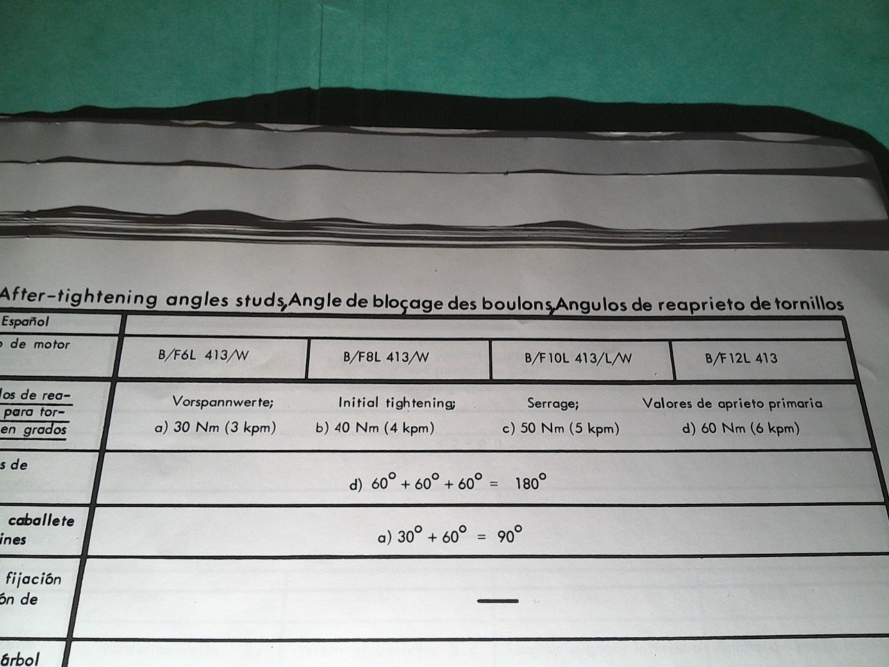

grad gefunden und ergänzt, 40Nm. Ein Meter vier Kilo

Auf den Fotos ist die Schraubenqualität 10.9 gut erkennbar.
Bei M14 zweifle ich noch etwas. Aus den Gedächtnis würde ich M16 sagen. Regelgewinde und Feingewinde unterscheiden sich im Anzugsmoment nur geringfügig. Feingewinde braucht ca 5 % mehr Anzugsmoment.
Falls also für den Schraubenanzug keine Werksangaben zur Verfügung stehen, dann sind die von mir genannten Werte aus der Schraubentabelle von Bauer&Schaurte eine gute Basis. B&S wissen als namhafter Schraubenhersteller wohl, wie man eine Schrauben anzieht.
Ich habe diese Arbeit mehrere Male an diesen 413er Deutz-V6 gemacht und die Schrauben ohne Drehmomentschlüssel angezogen nach der Methode eingesetzte Handkraft mal Hebelarm. Das hat problemlos funktioniert.

Der Wert entspricht trotzdem nicht den Vorgaben des Motorenherstellers.
Ich schaue auch ins Tabellenbuch, wenn mir ein Wert unbekannt und die Verbindung wichtig ist. Als Notlösung brauchbar.
Aber an so einer wichtigen stelle hält man sich im Zweifel einfach besser an die Herstellervorgabe.
Am F8L413 gilt folgendes:
M 16 x 1.5 x 62 40NM + 30° + 60°
Für den V6 habe ich keine Unterlagen. Aber da wurde ja eben schon etwas gepostet.

Kurzer Zwischenstand und Frage:
Tatsächlich kommen die Mechaniker nicht, da unser netter Gastgeber nun eine Versicherung von denen sehen will... Egal anderes Thema :mad:
Also habe ich wie angekündigt selbst angefangen alles wieder zusammen zu setzen. Mit wortkräftiger Unterstützung von Wombi habe ich bisher die Kupplung, das Getriebe und die Rahmentraverse eingesetzt. Nun sollen die Getriebe Lager wieder eingebaut werden. Das ist auch alles schon an Position, es ergibt sich nur eine Frage. Ich habe drei verschieden lange Schrauben für die Befestigung. An alle 170er Schrauber die schonmal das Getriebe in der Hand hatten:
Ist es relevant wo welche hin kommt?
ich habe
2x51mm
2x47mm
8x40mm (ungefähre Maßangaben)

Die acht passen bestimmt in die 4+4 Löcher von denen man vier auf dem Bild sieht.
Bei den anderen würd ich einfach messen welche Löcher tiefer sind. Oder vielleicht hat Magirus die gemischt verbaut weil die grad da waren

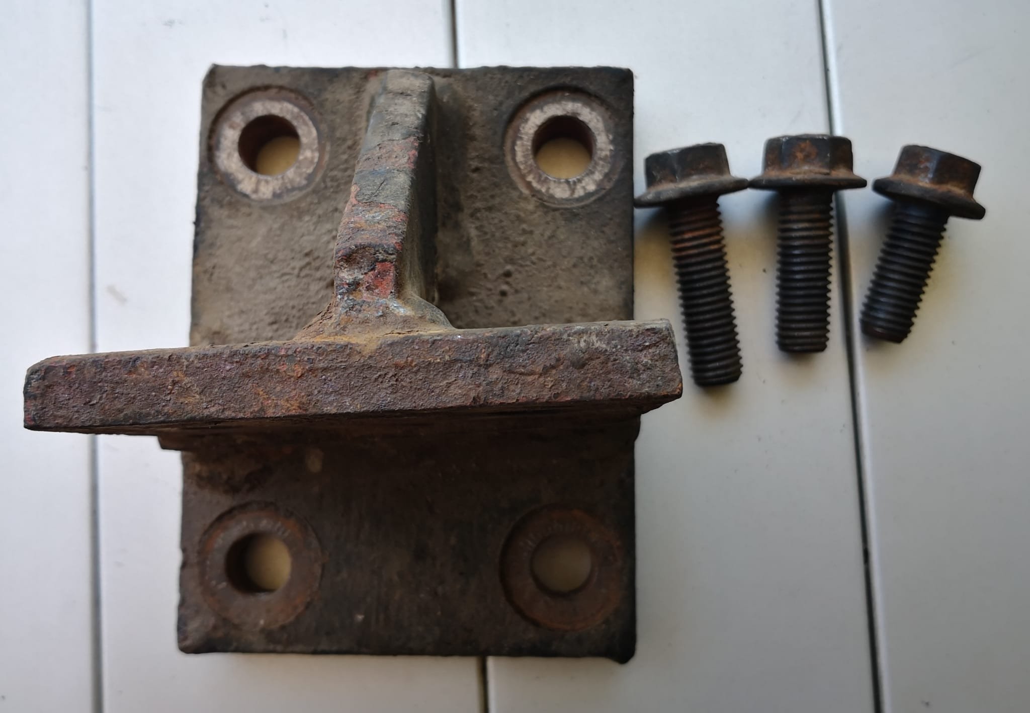

Zur Torneria gehen, aufdrehen lassen und passendes Gewinde schneiden... fertig.
Ein überarbeiteter wäre etwas südl. von Buenos Aires in nem 170er verfügbar.
