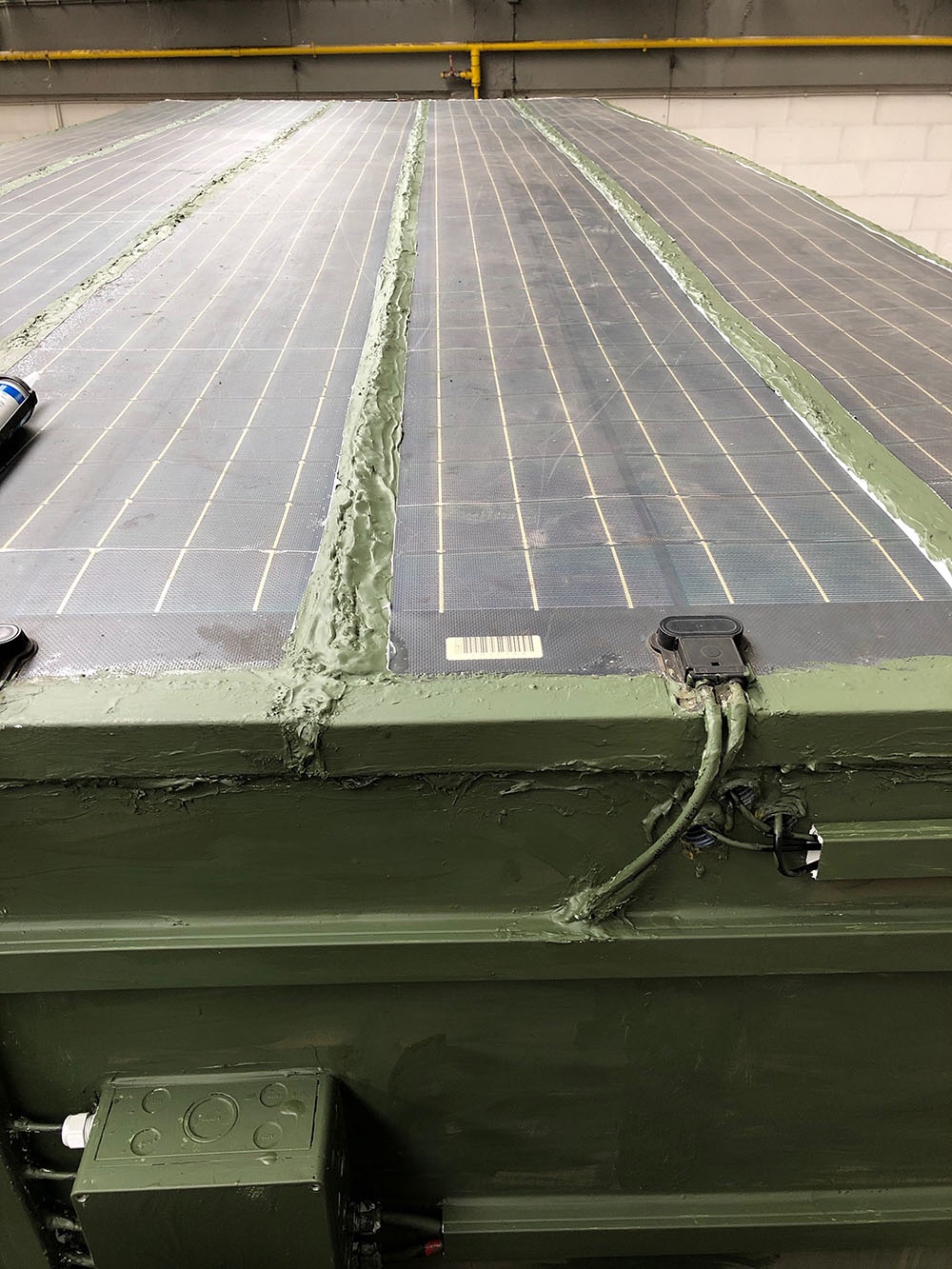

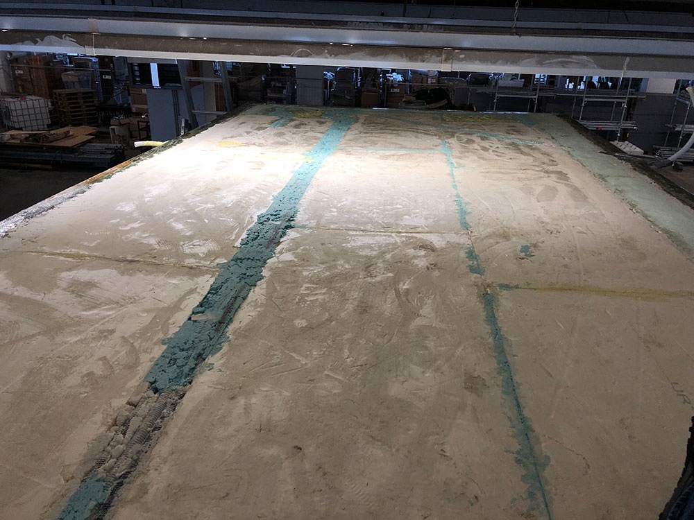

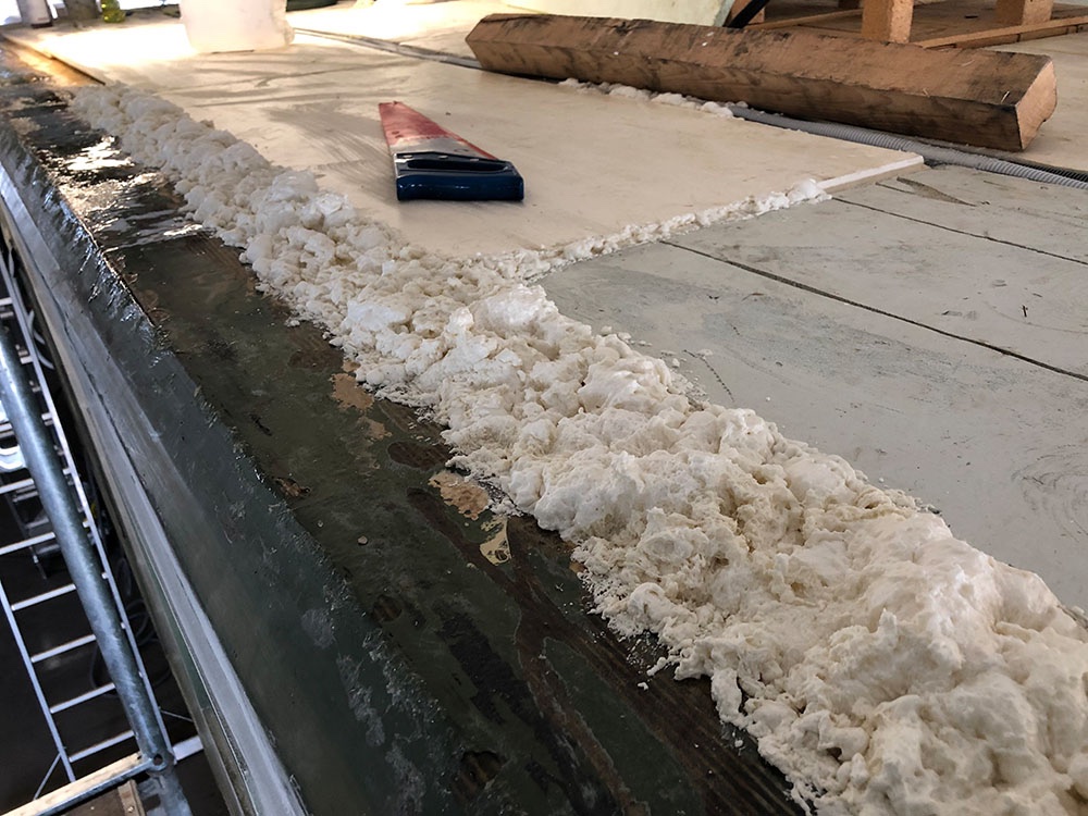

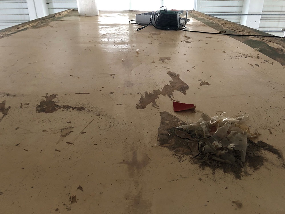

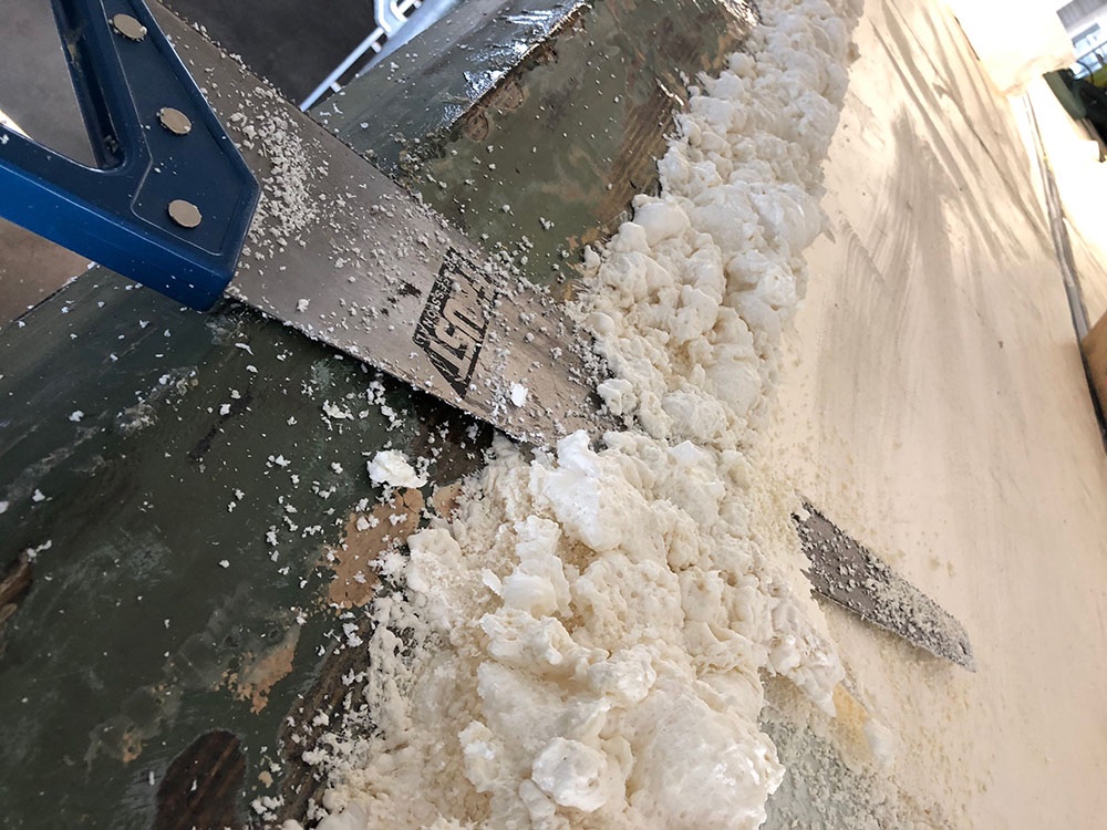

Ich habe vor vor knapp zwei Jahren mein Dach komplett saniert mit Außendämmung . Vielleicht hilft das dem TE in seinen Überlegungen .
Das Dach war zuvor dicht aber eine Fehlkonstruktion durch einen (bewußt) um 3cm über der Dachfläche liegenden "Ringanker" aus Carbon-L-Winkeln . Grund war die Vorstellung , die auf dem Dach fest verklebten Dünnschicht-Solarmodule vor Ästen etc. zu schützen . Nachteil war eine permanente ! Badewanne und im Winter drei cm dicke Eisschicht auf dem Dach. Außerdem wollte ich die 360-Grad- Kameras verbauen und die Zuleitungsleerrohre im Dachaufbau versenken .
Größtes Problem war , die verklebten Solarmodule ohne größere Beschädigung mit dem Fein Multimaster vom Dach-GFK zu lösen , ging aber , da ich seinerzeit die Schutzschicht auf dem GFK belassen hatte .

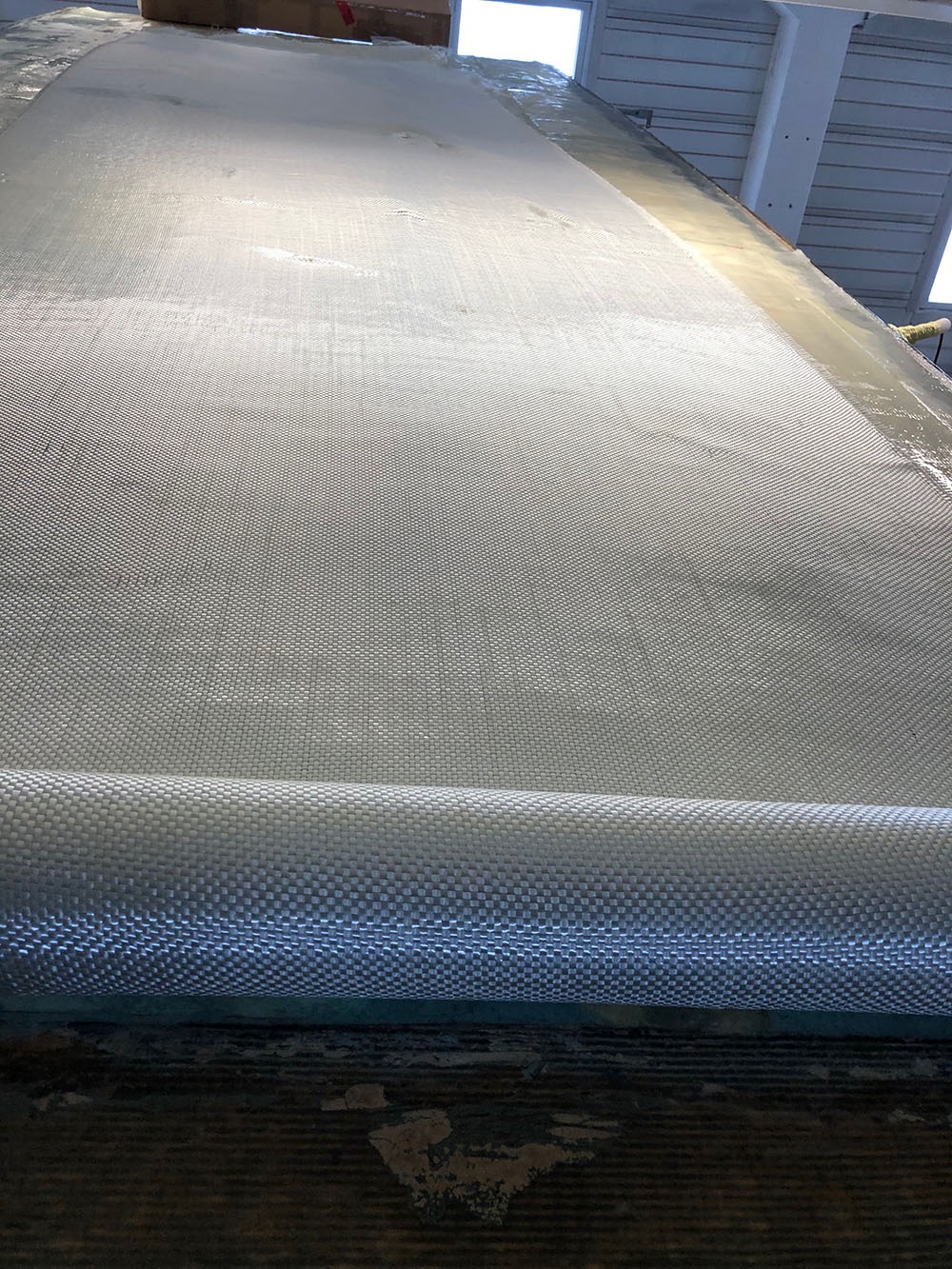

Nach Anschleifen des gesamten Daches , Säuberung und Entfetten satter ! Auftrag einer ca 5mm starken leicht thixotrop eingestellten Epoxyharzschicht . Thixotrop , damit das Harz nicht in jede Vertiefung läuft . In das flüssige Harz werden Zug um Zug die 3cm dicken Styrodurplatten eingelegt und durch Gewichte in sicherem Kontakt mit der Unterfläche gehalten . Die Styrodurfalze mit Sika eingestrichen , um einen Verbund untereinander zu sichern . Die vier 25mm Leerrohre für die Rundum-Kameras werden zwischen den Styrodurplatten verlegt und mit Bauschaum versenkt. Anschließend alle Schaumüberstände egalisieren und die Oberfläche mit Epoxy-Spachtel glätten
Danach das gesamte Dach wieder satt mit Epoxyharz einlassen und nass in nass ein dickes GFK-Gelege zur Verstärkung einlegen
Entsprechend der überlappenden Nähte werden verstärkte GFK-Streifen auflaminiert und die Solarmatten in Epoxyharz verklebt und auf die Streifen verschraubt, ohne daß das GFK durchstoßen wird . Die Verschraubung dient in erster Linie der sicheren Verankerung der Solarmatten untereinander . Die Nähte werden anschließend mit MS-Polymer satt überdeckt , mit stark eingedicktem Epoxyspachtel überzogen und zur UV-Schutz mit Farbe überzogen .
Das Ganze ist wirklich arbeitsaufwändig und zu ClausLA´s Frage : alleine die fünf Nähte satt mit MS-Polymer zuüberziehen waren 36 Kartuschen erforderlich ...

Wie verhält sich denn nun in der Praxis? Was ist Dir denn nach Umbau positiv / negativ aufgefallen (vorher- nachher) ??
Greetz Adi

Und das Fahrverhalten, hat sich das (stark) verändert? Ist ja immer ungünstig, so viel zusätzliches Gewicht ausgerechnet ganz nach oben

Es hat sich gelohnt , alleine schon wegen der winterlichen Eisplatte - 300Kg
, mag da garnicht weiter drüber nachdenken...
ansonsten merke ich keinen Unterschied , vermutlich auch durch die nachgerüsteten Anti-Wank-Stabilisatoren ,
eine Wohltat bei Autobahnbaustellen - Übergängen .
Danke für Eure positive Rückmeldung .
