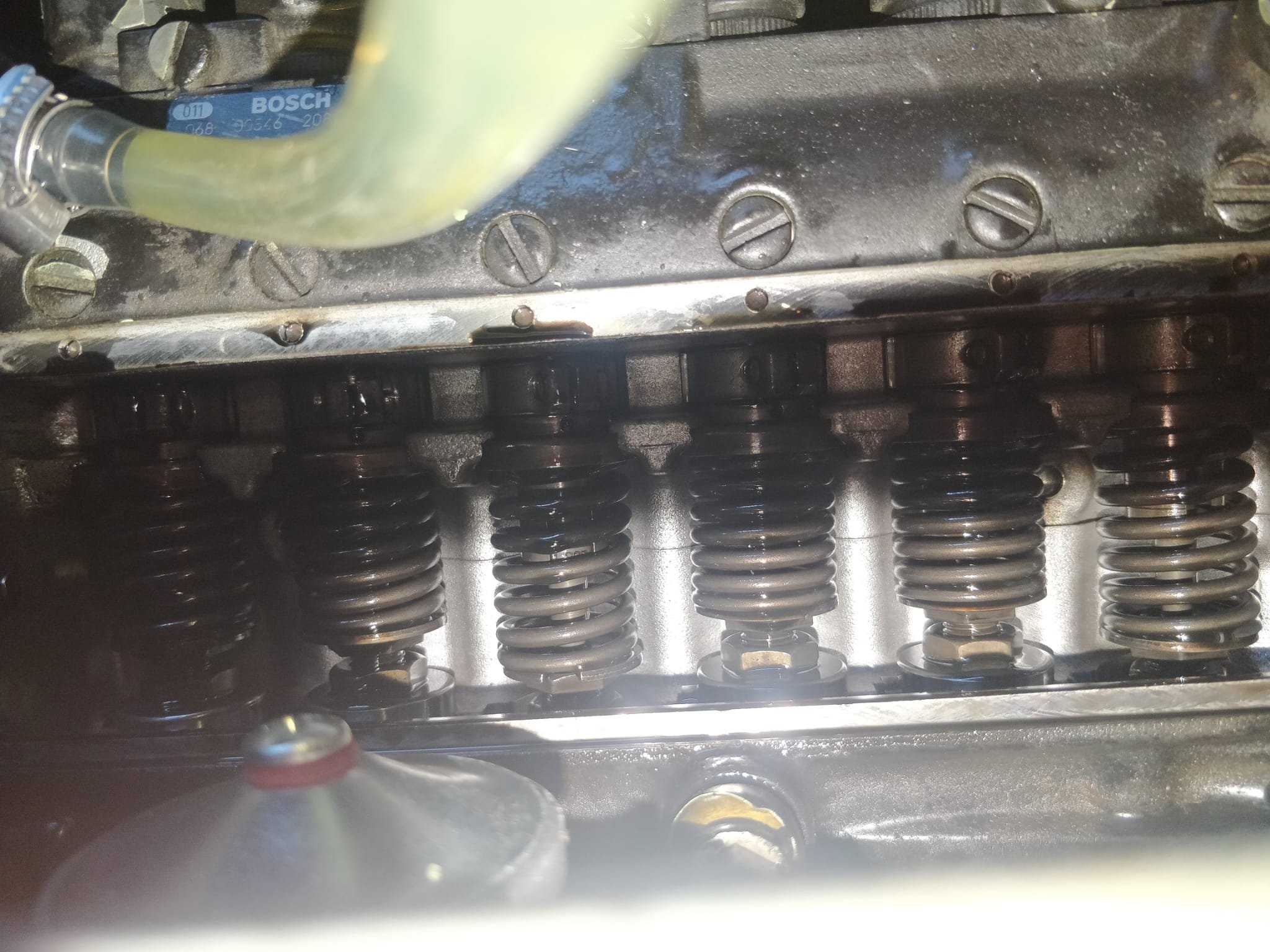

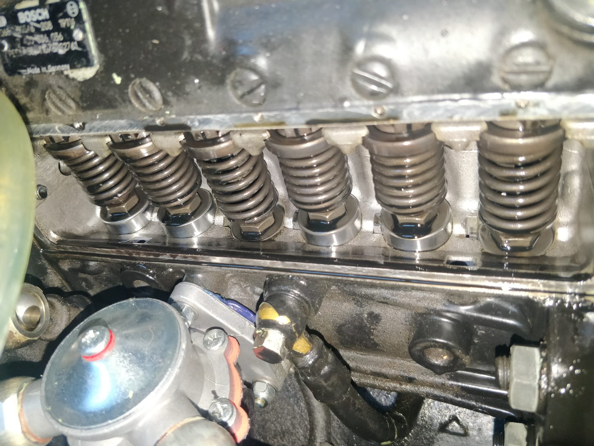

Alles gemacht, mal abgesehen vom Checken der Regelstange. Das werde ich gleich am Donnerstag machen sofern ich wieder in der Werkstatt bin.
Es wäre natürlich fein mal eine Explosionszeichnung der ESP zu sehen sofern es sowas gibt. Bin bei meiner Seriennummer aber noch nicht fündig geworden.
Mal angenommen der Fall zeigt sich, dass die Regelstange nicht mehr fähig ist die Kolben der ESP entsprechend in Position zu bringen, wie macht man die wieder gängig?
Ne Dose WD40 :D

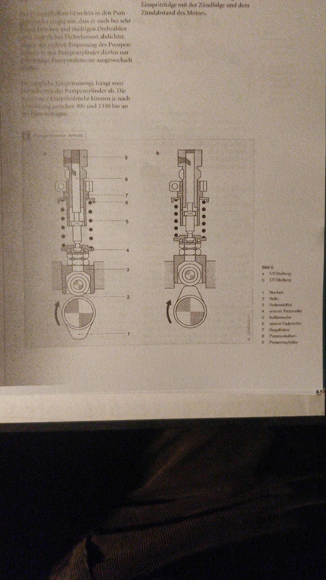

Du kannst auch mal den seitlichen Deckel an der ESP öffnen und prüfen, ob sich bei Betätigung des Gas-/Verstellhebels auch die Regelstange bewegt und alle Zahnsegmente betätigt. Hier findest du ein paar Schaubilder zur ESP und in diesem Video ist die Funktion sehr gut erklärt. Ansonsten ist natürlich auch der alte BOSCH-Lehrfilm immer sehenswert.
Tino
Danke Tino!
Vor allem der Bosch-Lehrfilm war sehr aufschlussreich für mich. Zumindest verstehe ich das Gesamtkonstrukt jetzt besser.

Also...ich habe heutre mal den Deckel der ESP abgenommen um die Funktion der Regelstange zu prüfen.
Das scheint zu funktionieren. Die Pumpenkolben drehen sich wie es sein sollte. An der Regelstange scheint es also nicht zu liegen.
Allerdings ist mir aufgefallen, dass der 3. und der 6. "Rollenstößel" eine andere Position haben als der Rest.
Wie würdet ihr nun weitervorgehen? Für meine Vorstellung ist das nicht so wie es sein sollte.
Hoffe an der Stelle ist kein Defekt an der Nockenwelle :eek:

Beiträge: 16422
Re: BF Deutz f6l913 Probleme
#59 Beitrag von lura » 2021-11-06 14:57:52
könnte sein, dass die gerade "Luft holen" zum einspritzen. dreh mal dem Motor durch, dann siehst Du das Spiel der Pumpenelemente. So wie das jetzt aussieht, nach Studium der Zeichnung würde ich sagen, dass die Pumpemelemente 1,2,4,5 in Einspritzstellung festhängen. Die können ja nicht alle gleichzeitig einspritzen. Also Motor durchdrehen und schauen, ob die sich schön hoch und runter bewegen.

#60 Beitrag von Anderl 75 60 » 2021-11-06 16:21:13
Alle Elemente arbeiten schön auf und ab. Da scheint also auch alles in Ordnung zu sein :wack:
