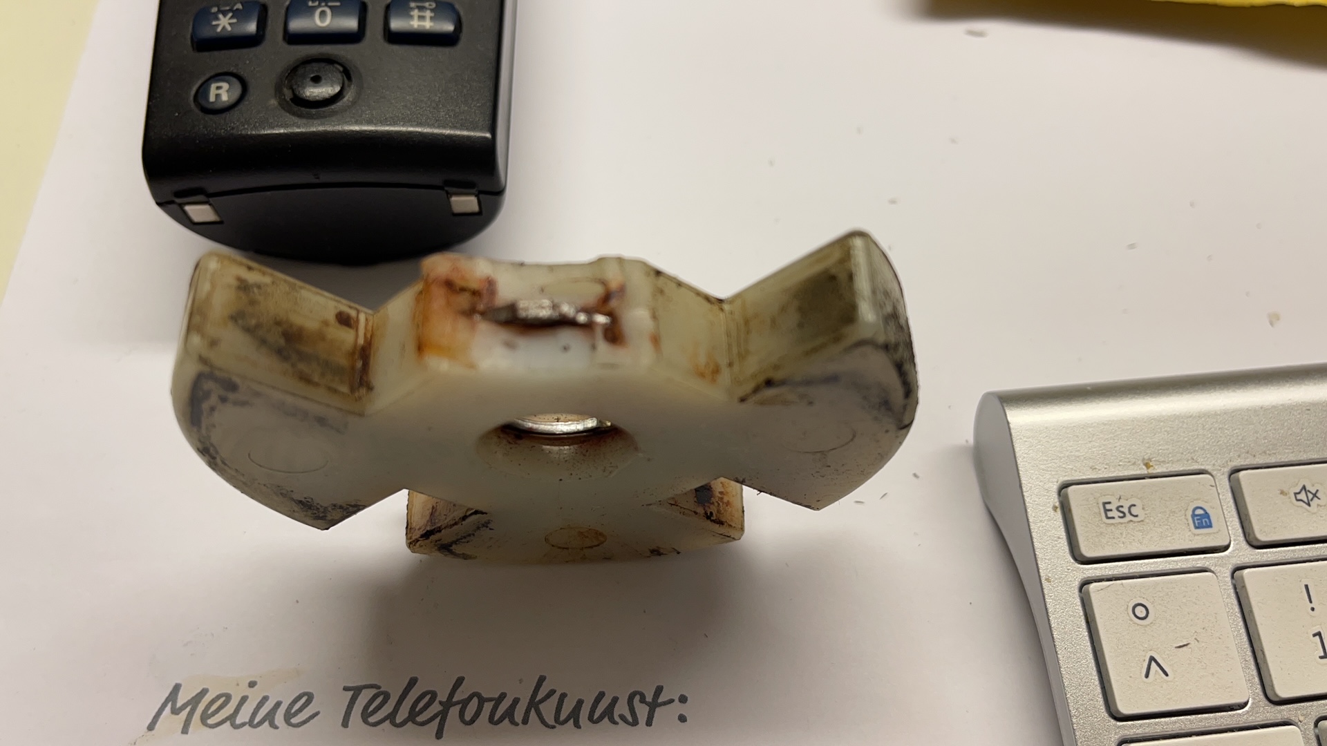

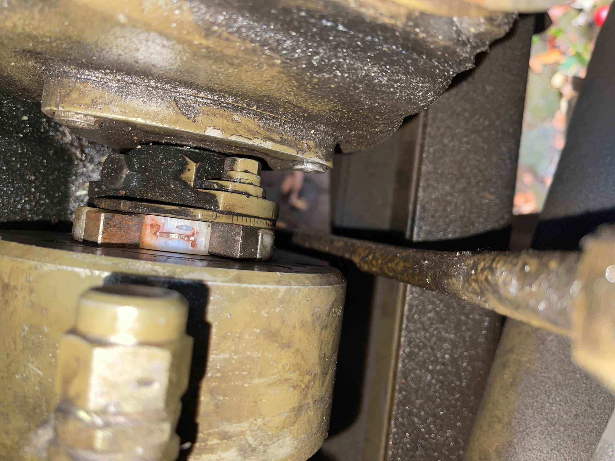

So, die Düsen sind geprüft, alle 185bar. Da das Spritzbild schlecht und neue Einsätze billig sind habe ich 6 Neue eingesetzt. Kompression gemessen, all zwischen 27,5-28,5 bar. Chinauhr, die muss nicht stimmen, aber das Bild passt. Kann also eigentlich nur noch der Einspritzzeitpunkt sein. Habe mühselig die Markierung auf der Schwungscheibe gefunden, aber nanu ? Auf dem Versteller der EP keine ??
Aber was mich stark irritiert ist das hier:
Laut Ersatzteilkatalog sollte der Kunststoffemtnehmer rund sein, da scheint was rausgebrochen ? Und ich habe auch erheblich Spiel, der Versteller läßt sich locker ein paar Grad drehen.
Kann das die Ursache sein ? Und wo bekomme ich den Bosch Mitnehmer ZKH 113/1 her ? Gurgel spuckt nix aus...

#39 Beitrag von Ulf H » 2021-11-15 11:53:30
... das mit dem Spiel im Antrieb der Einspritzpumpe (wenn ich es richtig verstanden habe) kann sehr wohl komisches Verhalten erzeugen ... der Einsptitzzeitpunkt schlackert damit ja gewaltig um seinen Sollwert ... ich wuedre das zuallererst in Ordnung bringen, bevor ich noch was anderes auseinanderreisse ...

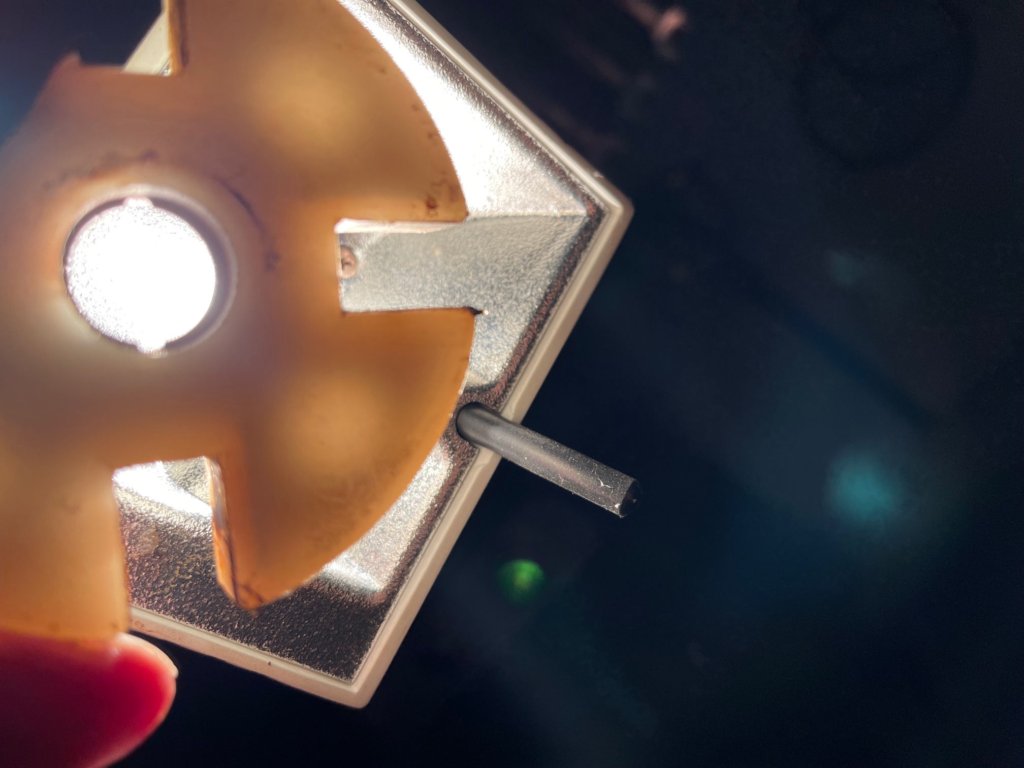

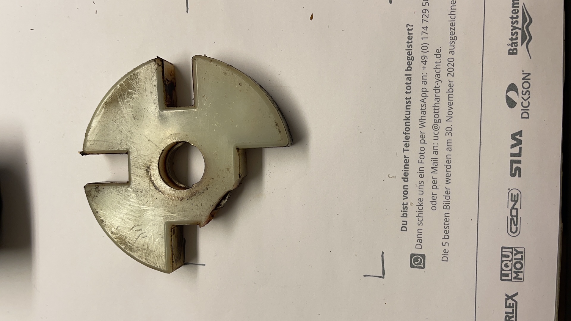

#44 Beitrag von zweiradantrieb » 2021-11-17 13:32:59
Das ist vermutlich der Ybeltäter:
Interessant das der aus Kunststoff ist, mit eingegossener Metallplatte. So hat das Ding natürlich erheblich Spiel. Ich vermute mal das er deshalb schlecht anspringt weil der Zeitpunkt nicht stimmt. Hat er dann Drehzahl greift die Fliehkraft-Verstellung und er läuft völlig normal. Hoffe ich jedenfalls das es das ist !

#45 Beitrag von zweiradantrieb » 2021-11-24 18:08:51
Sodele, alles wieder zusammen, neue Mitnehmerscheibe ist drin. Und er springt an, aber mit ner fetten Nebelwolke. Läuft auch eckig, ich denke mal das das Timing nicht stimmt. Morgen wenn es wieder hell ist muss ich da mal bei - drückt mir die Daumen !

#49 Beitrag von zweiradantrieb » 2021-11-26 17:57:50
Liebe Liebenden,
alles ist gut, endlich ! Also: Es war eindeutig der gebrochene Mitnehmer des Spritzverstellers. Die Düsen habe ich also umsonst getauscht, naja, schadet nicht und war nicht teuer.
