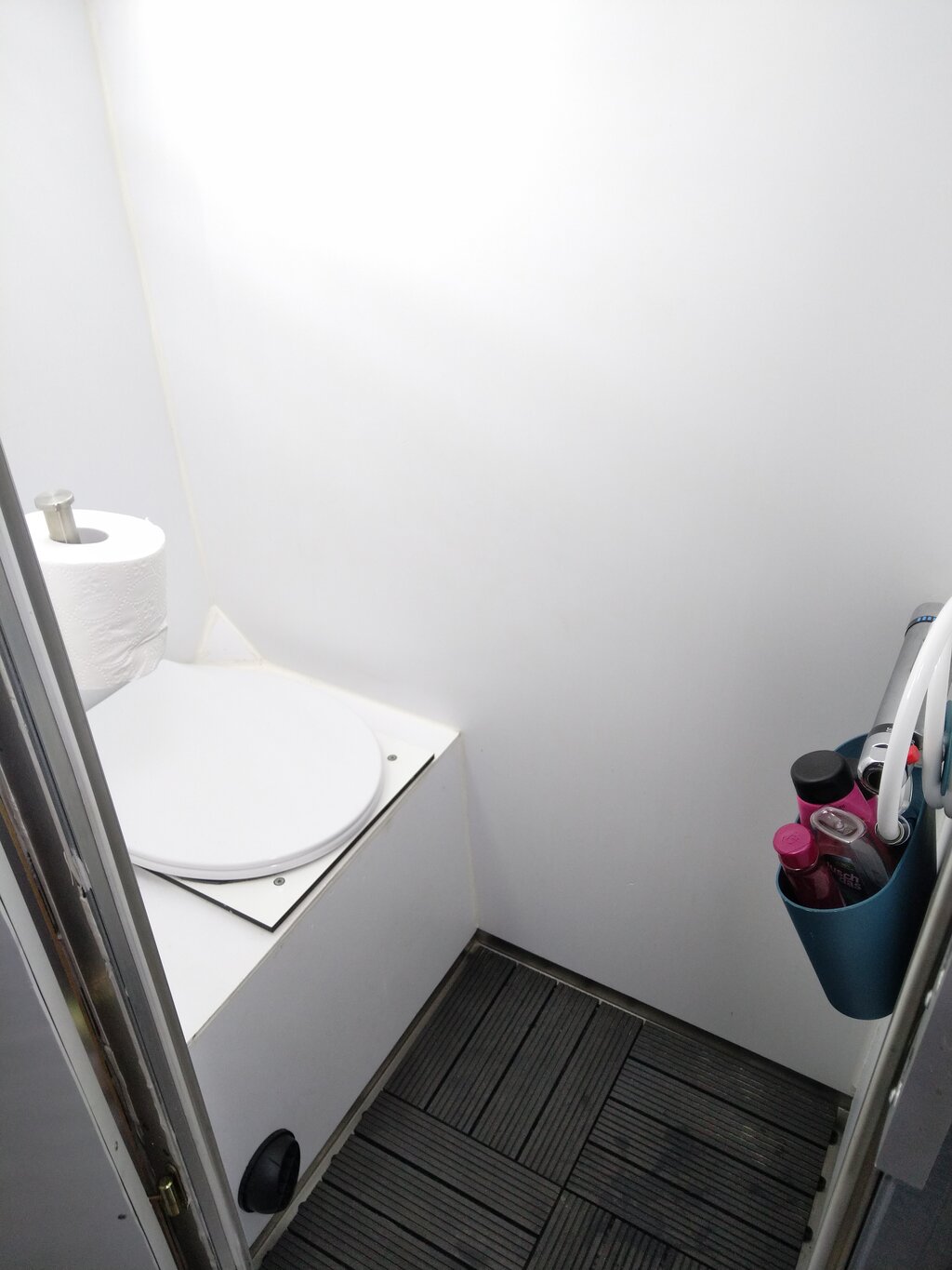

In der Duschtasse liegen nun "Holzfliesen", so dass man nicht mehr im Wasser steht beim Duschen.
