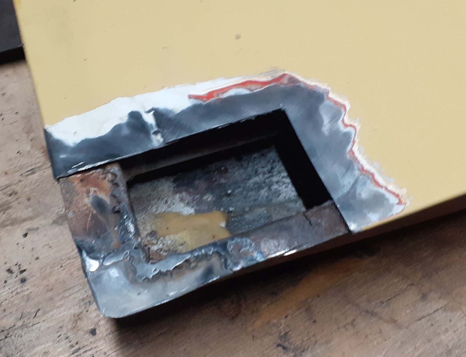

Hab die eine Ecke noch auf gemacht...
Da fehlte schon ganz schön was.. :cold:
Hier die schon nachgebaute Ecke,
Links ist auch zu sehen das da schon mal wer in "na ja" qualität geflickt hat..
so viel besser ist meins hier jetzt leider auch nicht.

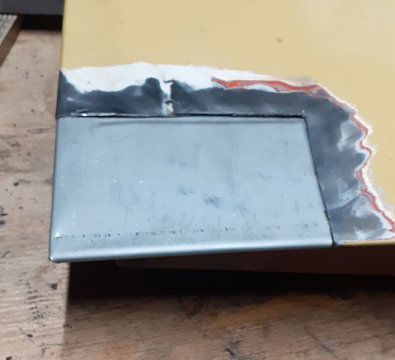

Mein Reparaturblecht für die Haut finde ich wiederum ganz gut gelungen,
schön auch ringsum umgepfalzt.
Gleich geh ich es einschweißen und Spachteln.
Morgen Schleifen.
Mal schaun ob ich wen finde der die Türen zu nem verträglichen Preis Lackkiert.

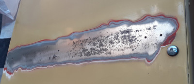

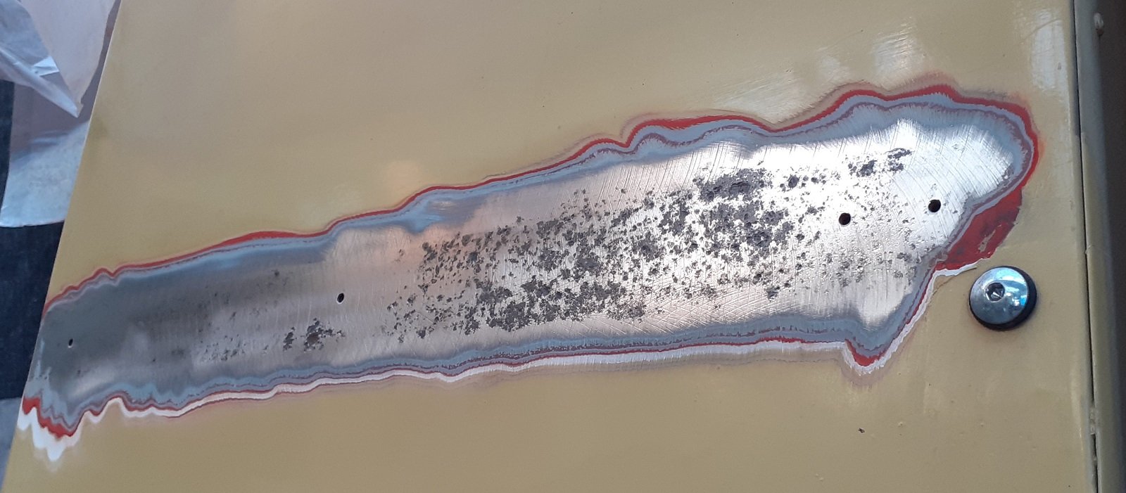

was mach ich denn am besten mit so was hier?
An anderer Stelle habe ich das mit Orvatrol eingestrichen,
einen Tag später das blanke Blech wieder abgewischt,
und darauf grundiert, beziehungsweise mit Epoxispachtel weiter gemacht.
Das ist aber erst einige Monate alt, und ich kann noch nicht sagen ob nachhaltig...

#38 Beitrag von Mark86 » 2021-09-14 10:58:53
Ich habe festgestellt, dass Sandstrahlen dass einzig Dauerhafte ist und anschließend muss mit einer Grundierung mit aktivem Korrosionsschutz grundiert werden...
Egal ob Ovatrol, Rostumwandler oder Wundermittel, die Haltbarkeit in Summe war bei allen Versuchen stets bescheiden.
Grade mein LKW der ja jährlich im dauerhaften Wintereinsatz läuft, ist da n Super Versuchskaninchen für...
