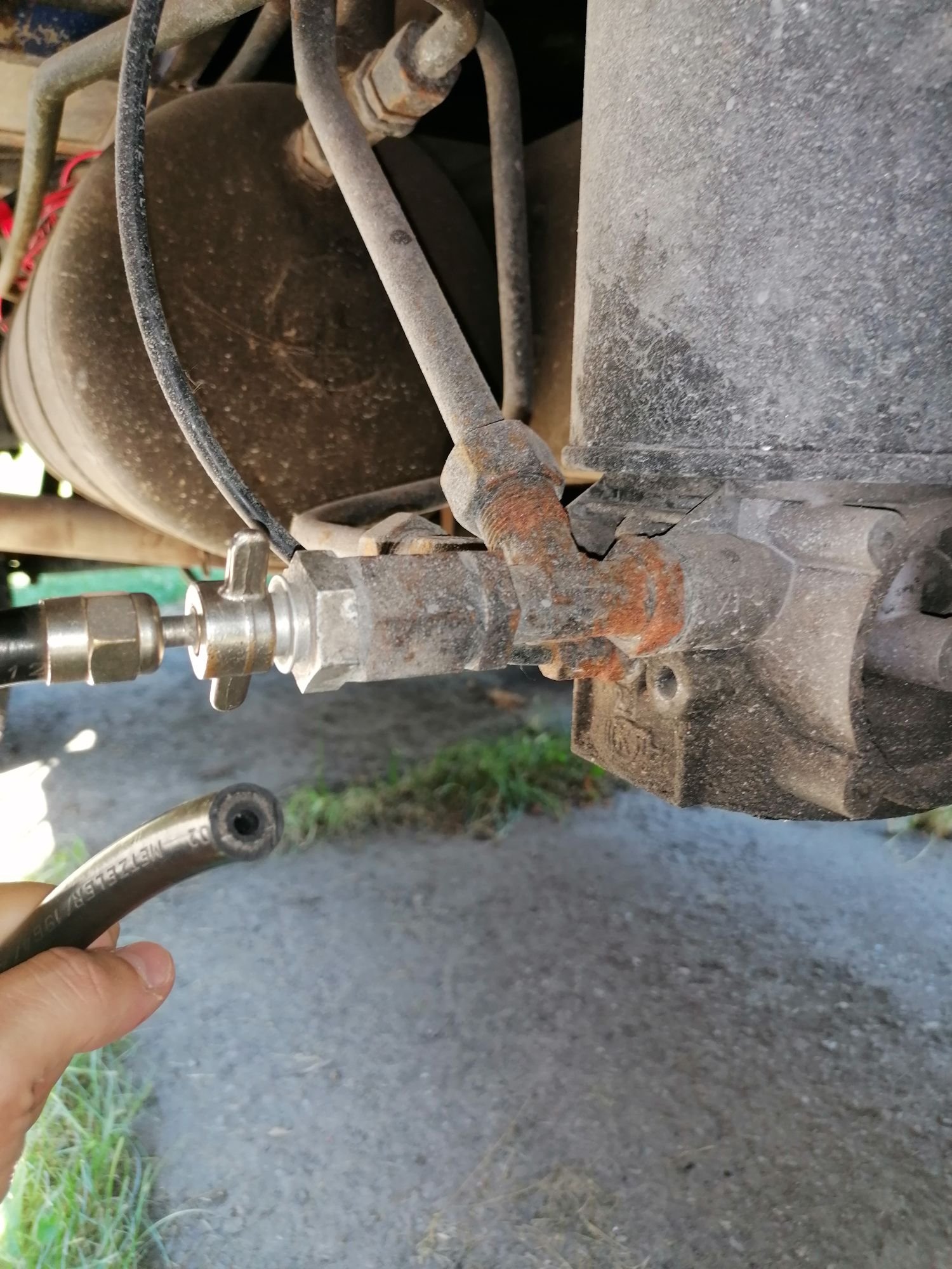

Re: Bitte Kaufempfehlung
Rot ist bei diesem LKW gar nix :-)
Wenn du davon
https://www.hytec-hydraulik.de/armature ... 9IQAvD_BwE
keinen hinten (!) am Auto hast, nützt dir das Set auch nix.

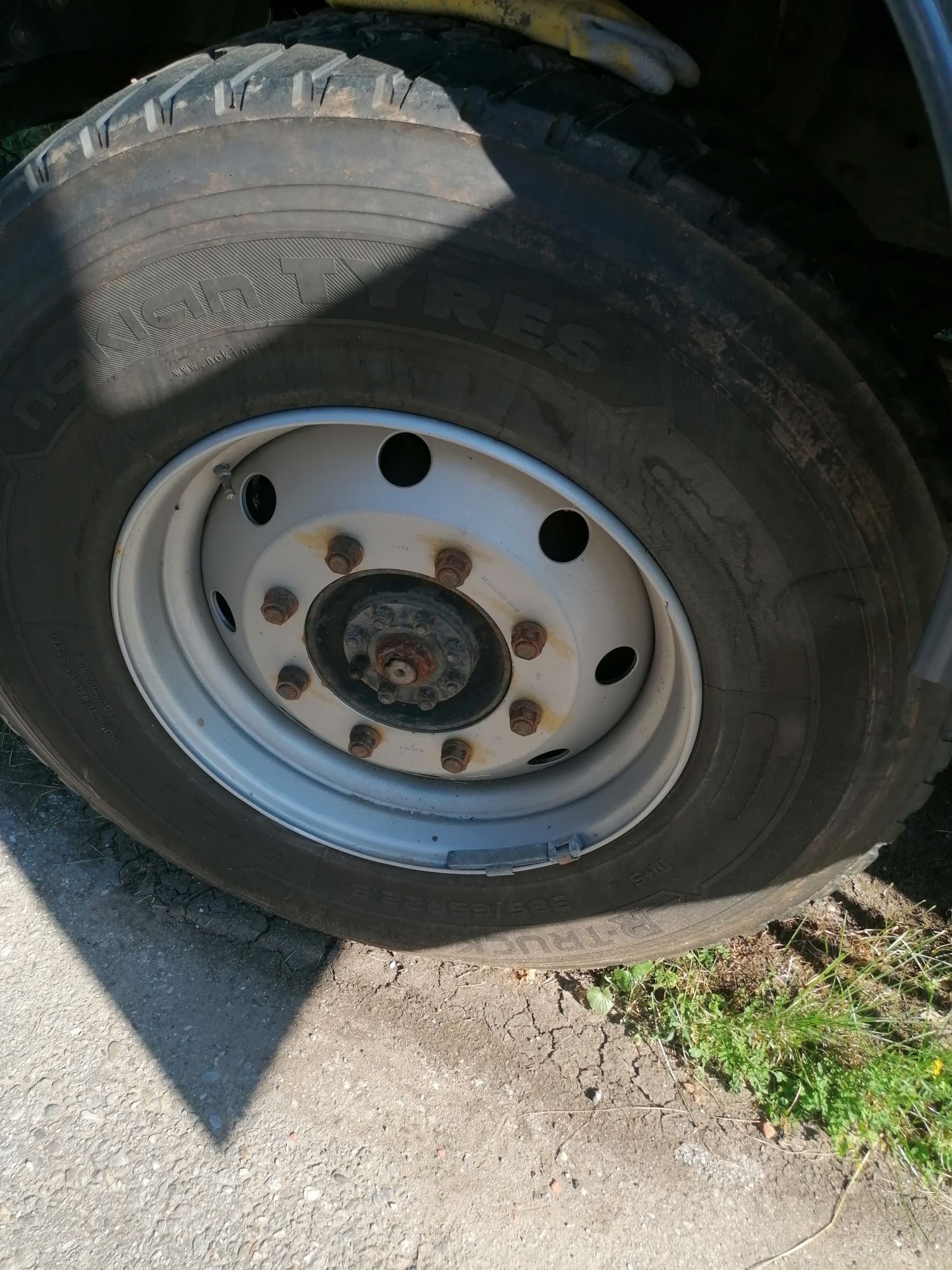

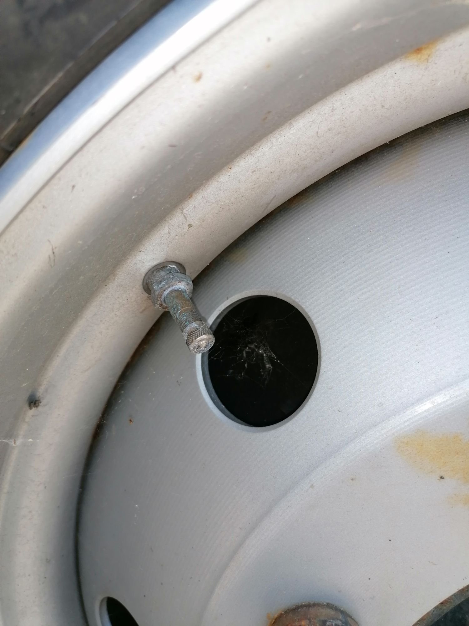

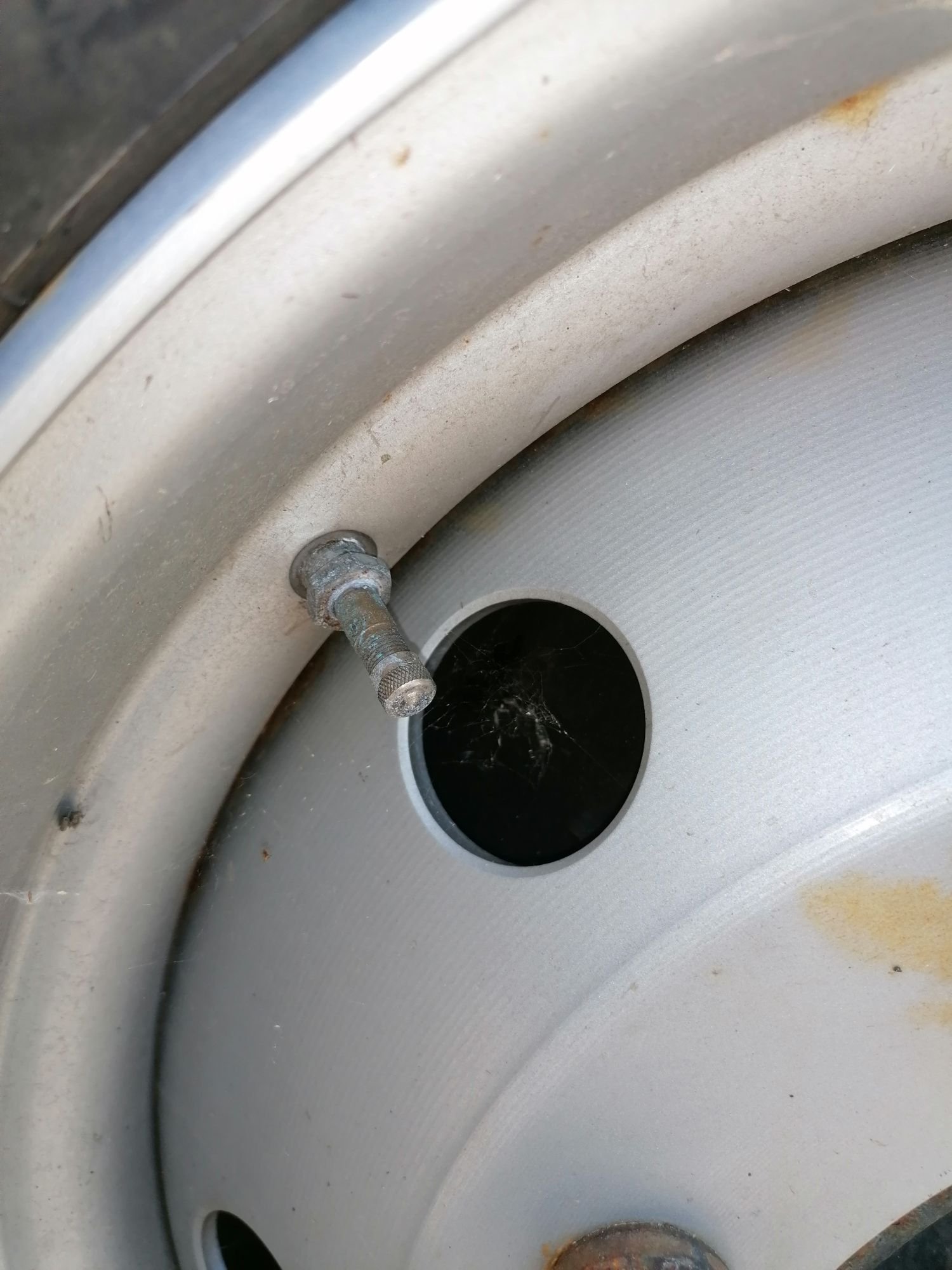

Schlauch hab ich tatsächlich gefunden.
Welche Pistole würdet ihr mir empfehlen?
N Druckluftnippel reinstecken mit ner Schlauchschelle und nem normalen Reifendruckprüfer?
