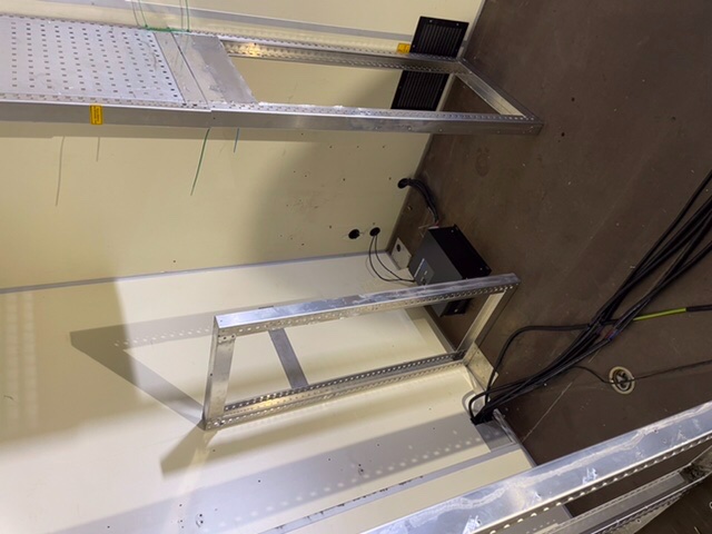

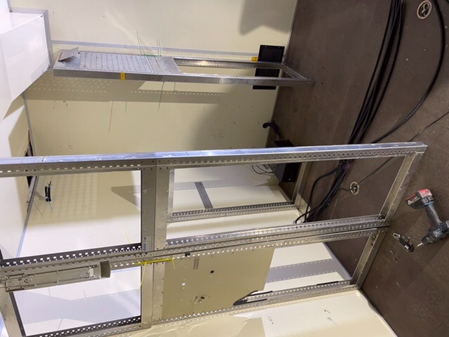

ein weiterer Tag im Schrauberparadies... ich habe das Thema Durchgangsdusche heute endgültig beerdigt. Den neuen Plan Dusche (mit Abtrennung) und WC in einer Zelle 1,6 x 1,10 habe ich hier mal angedeutet:
Die Profile sind vom Rückbau und werden auch meine Wandkonstruktion. Außen beidseitig Oberfläche, Innen Dämmung, Leitungen usw...Vorher war das ein großes Regal für Ausrüstung.
In die Decke kommt noch ein große Dachluke... KCT habe ich mir gerade angesehen und suche nach einem Blick ins Portemomaie eine Alternative. Gibts Empfehlungen??

Re: Planung Wohnkabine
Wenn du Bewegung zulassen möchtest, befestige die Wände oben in U Profilen (unverschraubt). Dann kann das doch etwas arbeiten und sich bewegen.
- AtegoMario
- Beiträge: 71
- Registriert: 2021-04-04 19:31:13
Hallo Marcel,
toller Tipp! Vielen Dank... Dann befestige ich nur am Boden und „geführt“ an der Decke. Dachluken sind bei Hern B. bestellt. War ein super Hinweis. Dort habe ich das Thema „Tür fürs Bad“ auch platziert... hast Du auch eine Idee für eine Duschabtrennung? Am liebsten wäre mir eine Schiebewand mit möglichst vielen Elemente, um die gesamtbreite der Abtrennung im „zusammengeschobenen“ Zustand so klein wie möglich zu halten.
Mario

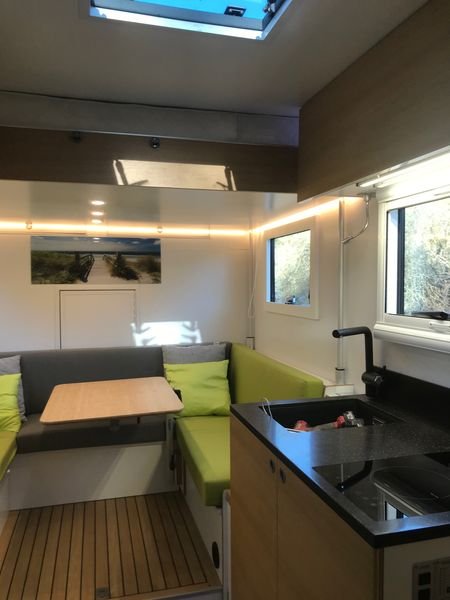

...mal ein Beispiel zu Thema Hubbett in unserem Daily 4x4. Für eher kleine Kabinen gab es für uns praktisch keine Alternative
und du hast ein echt großzügiges Raumgefühl.
Eine Dusche im Eingangsbereich wollten wir nicht.
LG Stefan
LG Stefan
Hallo Stefan,
Gefällt mir sehr gut! Welches Fabrikat ist Euer Bettchen?
VG Mario
VG Mario

das Fabrikat ist Eigenbau, ebenso Rahmen, Kabine, Möbel, etc. Außer die "Campingtischfußaufnahmen"
die wurden fremdvergeben, da CNC-Frästeile.
Ich habe unter meinem Nick einen Baubericht "Timmsche" geschrieben, da steht auch die Hubbettbastelei drin.
