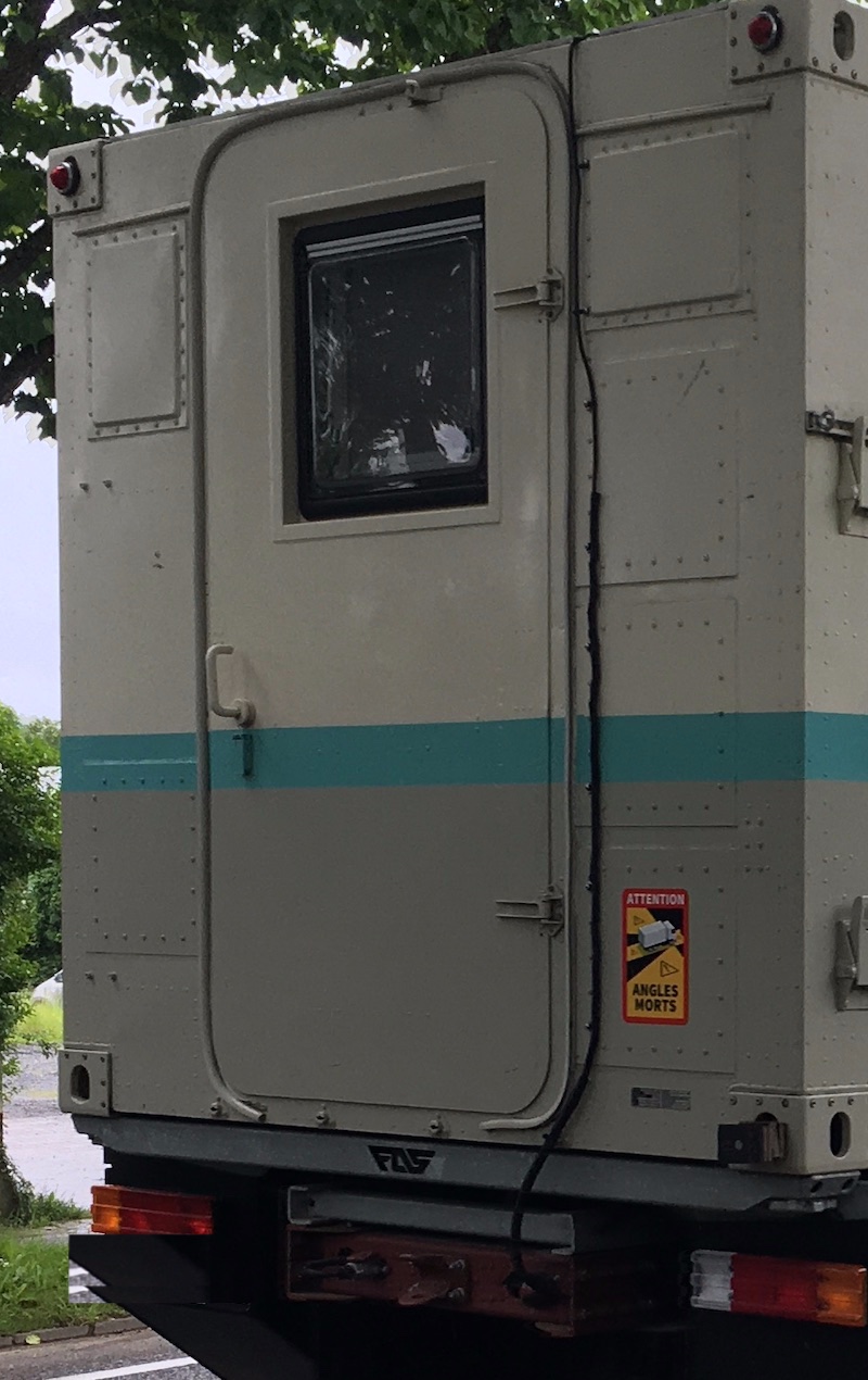

Umrissleuchten am Koffer oben

Unten montierte Umrißleuchten sind m.W. nur an Pritschenfahrzeugen usw. zulässig.Ulf H hat geschrieben: ↑2024-06-17 8:50:30... https://www.google.se/search?q=begrenzu ... PBSGPYpEIM ... hier was gummöses ...
Sobald ein fester Aufbau (Koffer, Tank, ...) vorhanden ist, müssen die Leuchten nach oben.
Re: Umrissleuchten am Koffer oben
Hab nur unten am Heck welche, rot nach hinten weiß nach vorn. Baujahr 84. Der Prüfer hat nach oben geguckt, in seinem Tablet gesucht und gemeint oben brauch ich keine. Vorn aufm Fahrerhaus sind zwei weiße.

unser TÜV wollte das sehen bei der Umrüstung von Plane Spriegel auf Koffer … BJ 87. Zum Thema Baujahr/Vorschrift kann ich nichts sagen. Ich weiss nur dass die aktiven Seitenleuchten erst ab 94 Vorschrift wurden: hier reichten bei uns Reflektoren zum Aufkleben.
Weil wir das bei der Planung nicht berücksichigen konnten, haben wir nachträglich kleine Leuchten in die Ecken des Shelters gesetzt und in die vorhandene 24v Steckdose in der Hecktraverse eingesteckt. Bis wir eine bessere Lösung finden funktioniert das sehr gut.
Übersicht zu Übergangsvorschriften: Klick.
Umrissleuchten ab 01.01.1987 bei >2,10m Fahrzeugbreite. Seitenmarkierungsleuchten bei >6m Fahrzeuglänge ab 01.01.1994.
Die gültigen Rechtsquellen (EG-Vorschriften) zur Montageposition von Umrissleuchten finden sich im Anhang der StVZO: Klick. (In der Zeile zu §§50 und 51b.)
