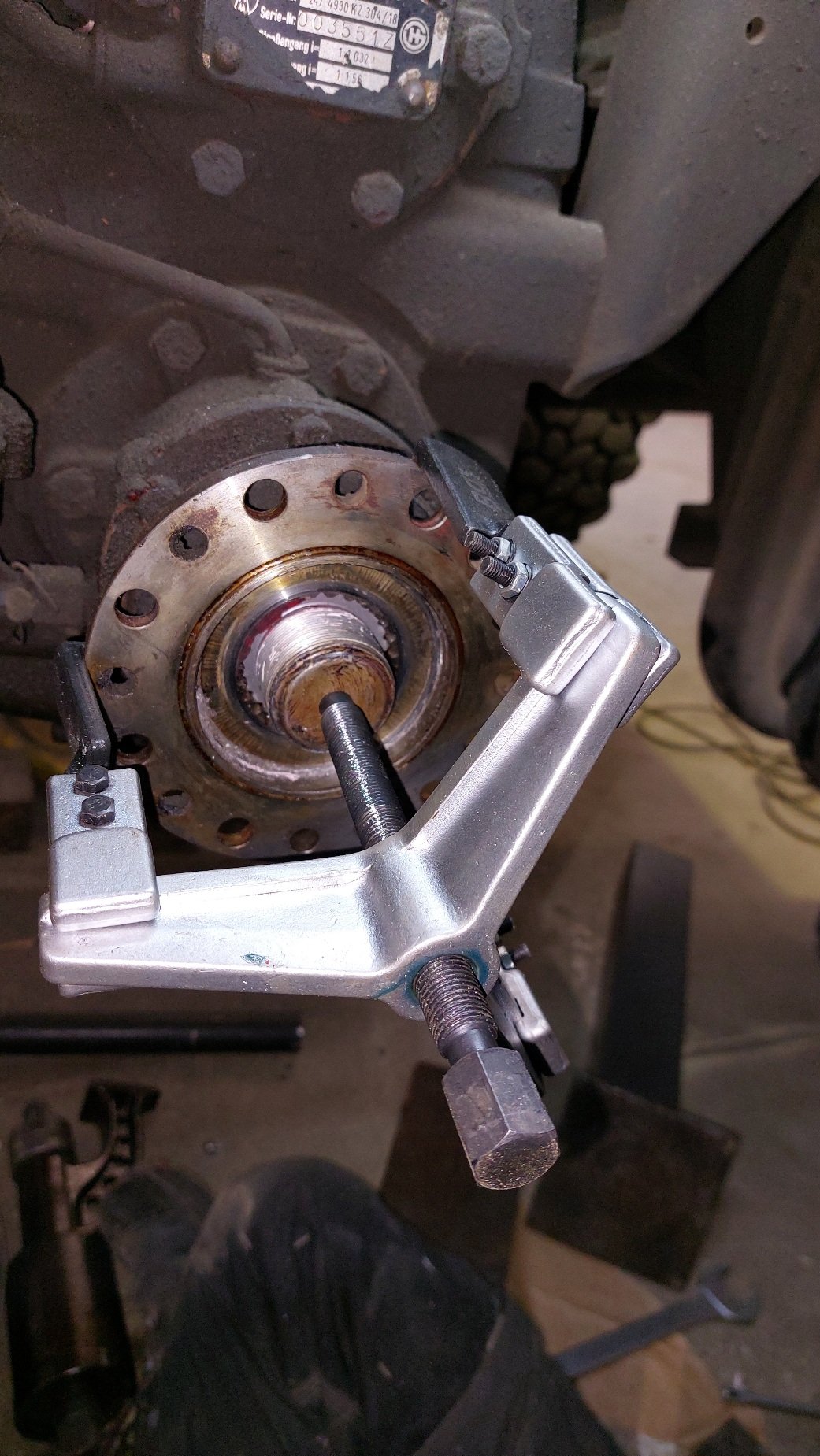

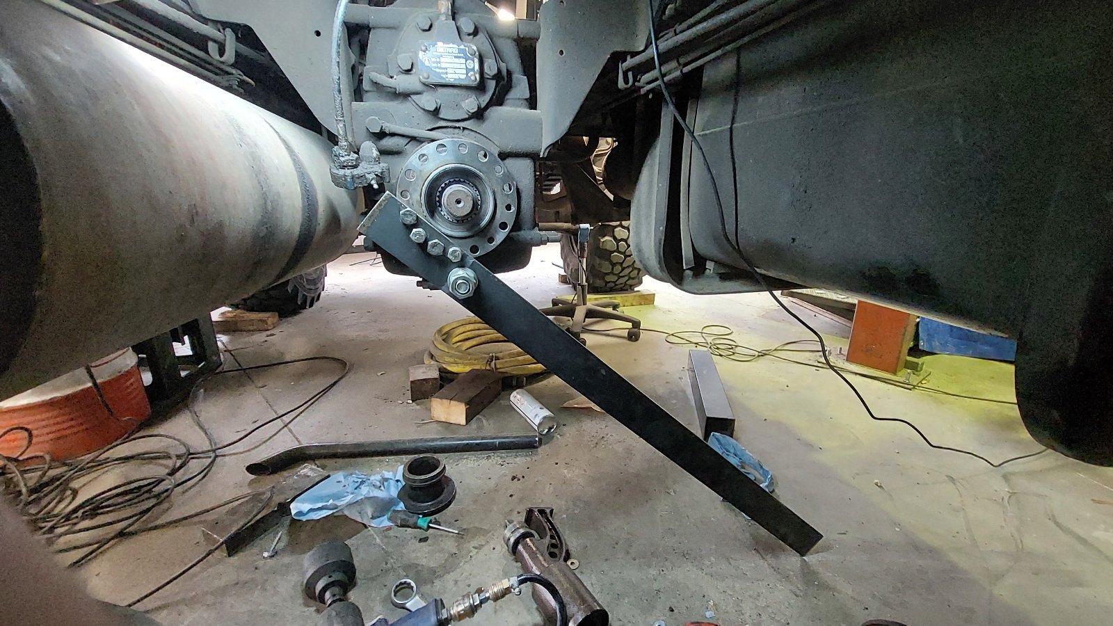

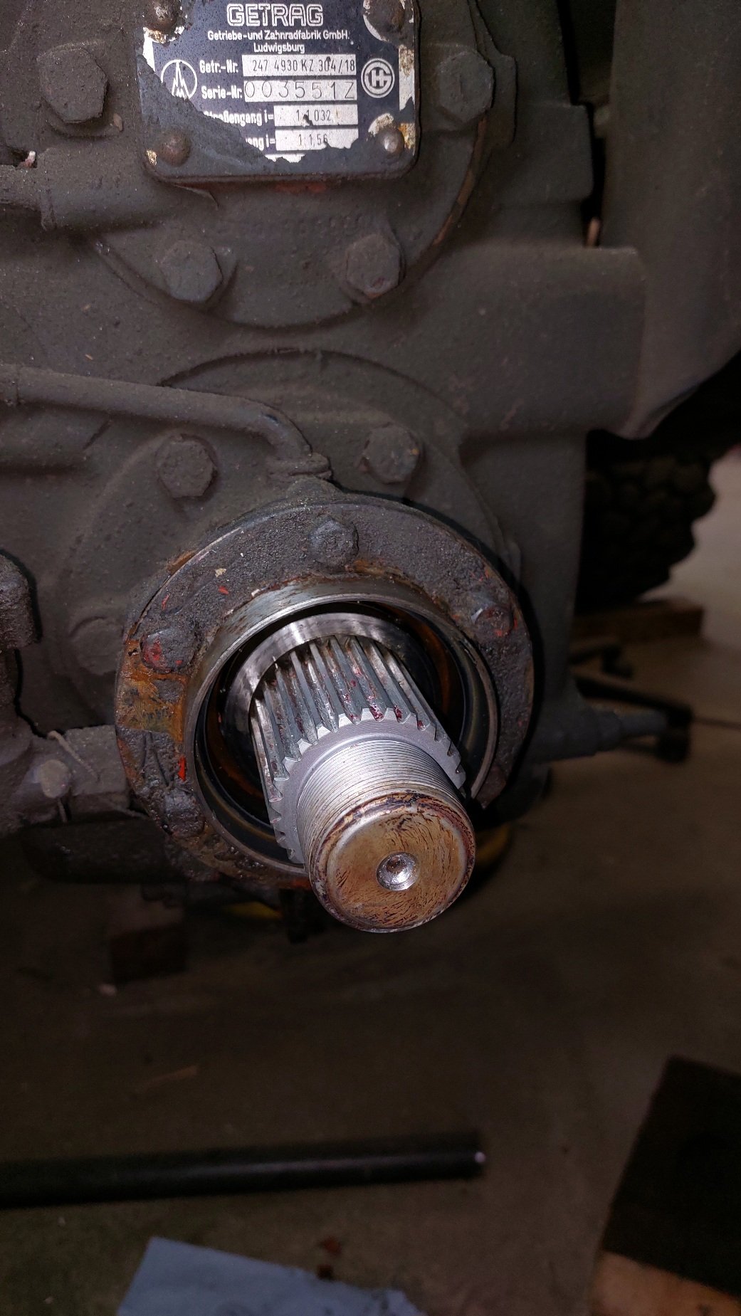

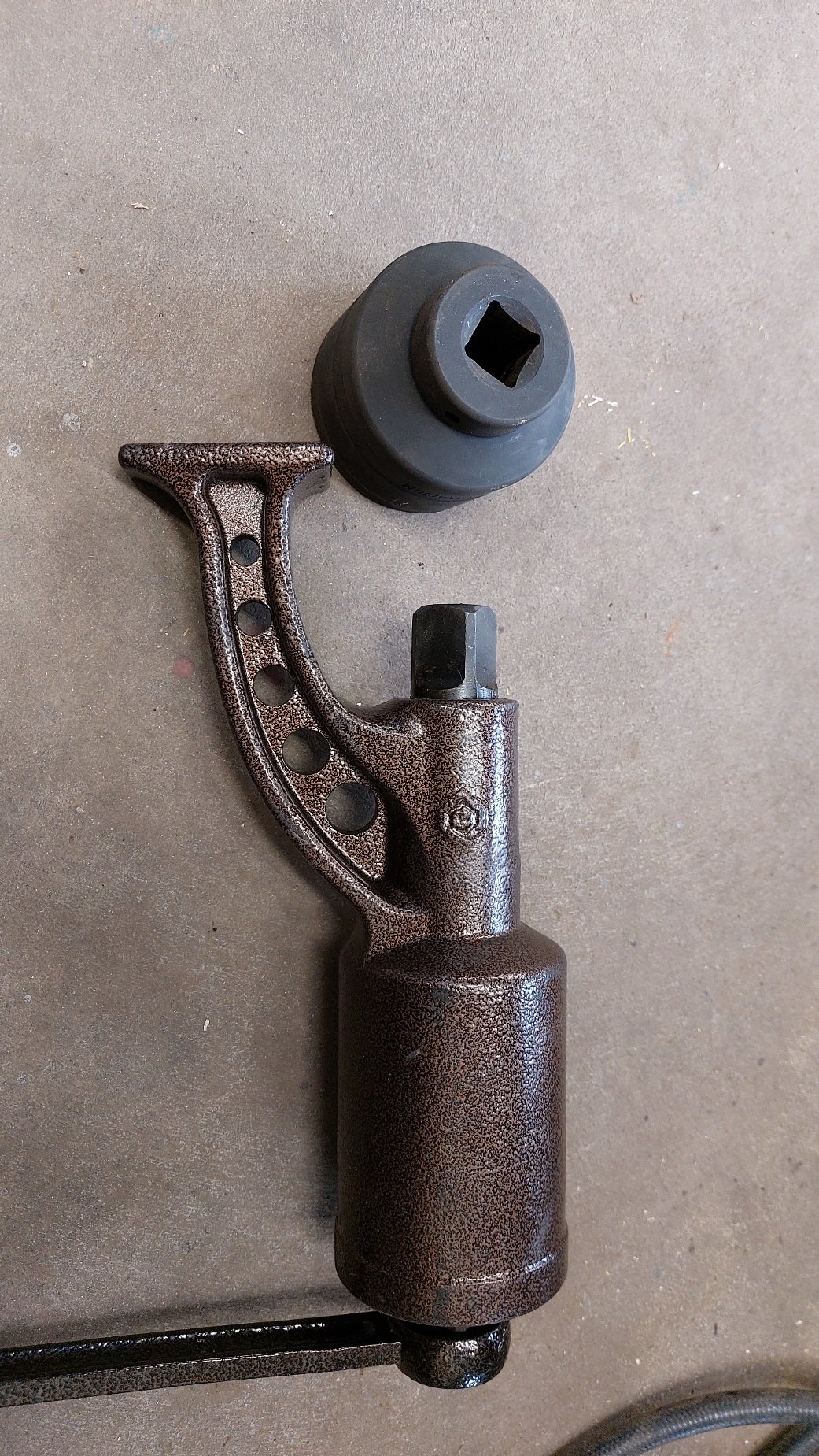

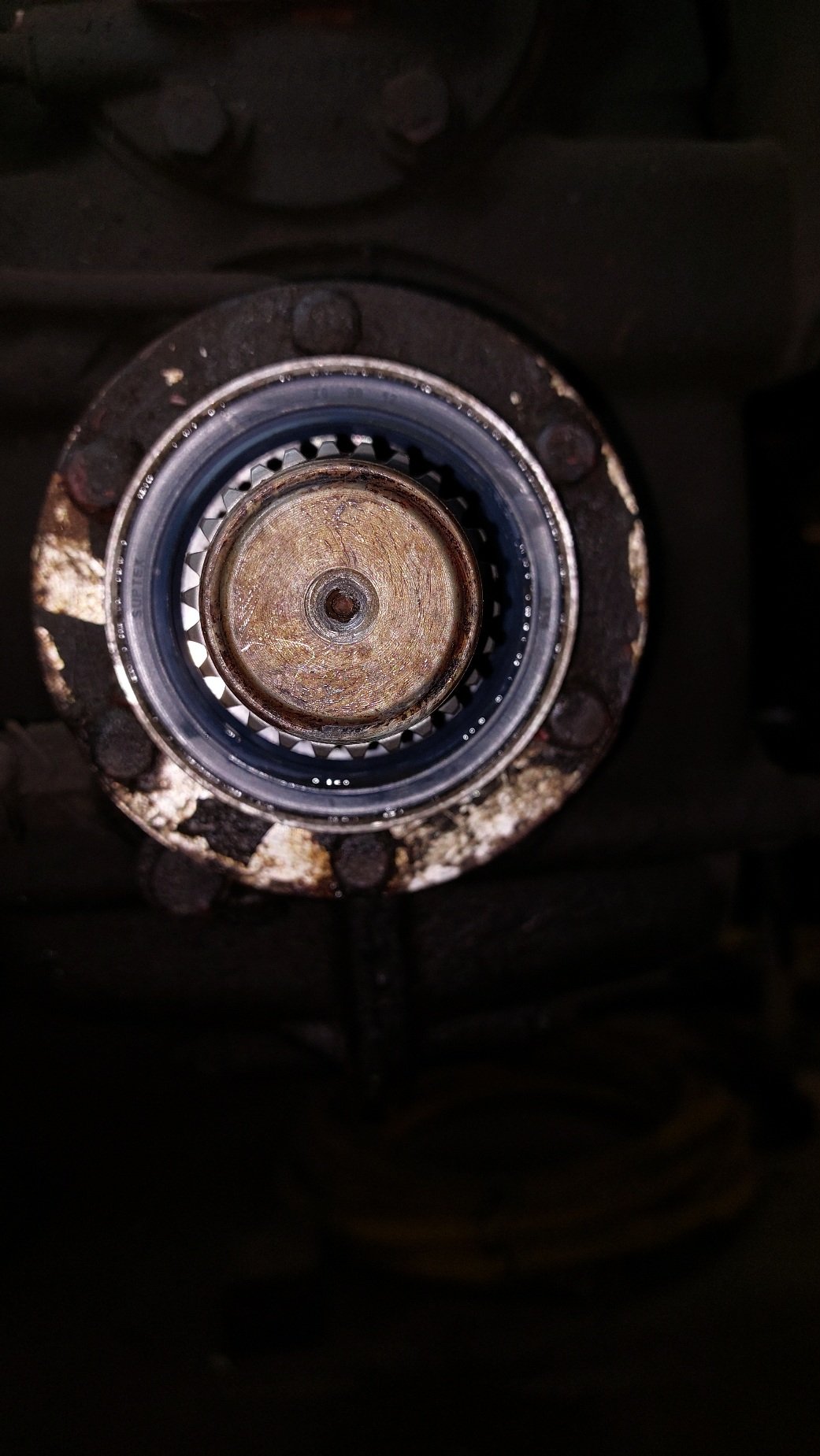

Habe heute den Wedi am VTG des 170 er getauscht.

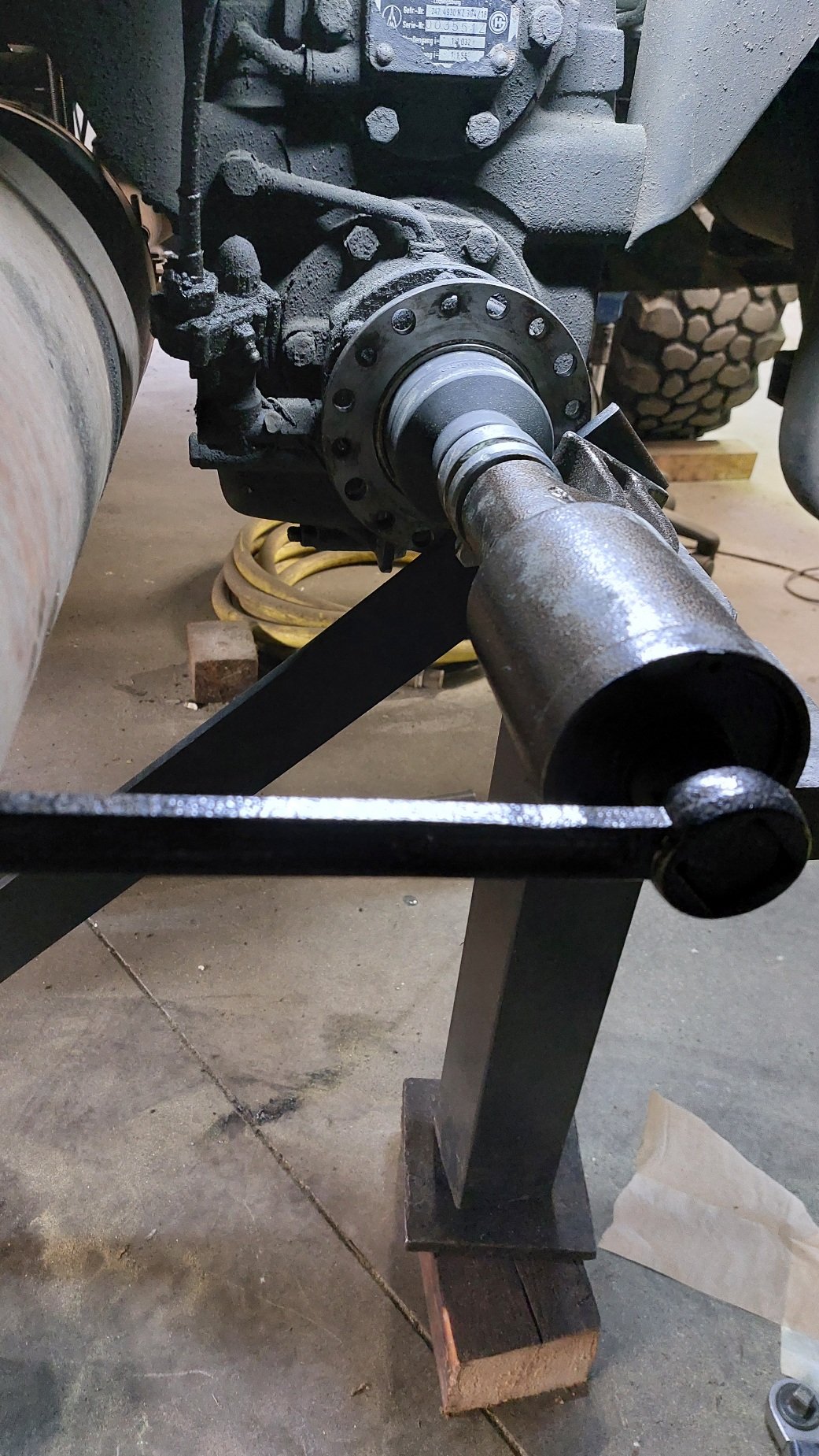

Ne 65er Nuss habe ich dafür extra bestellt in schmal, sodass diese gleich passt ohne Abdrehen.

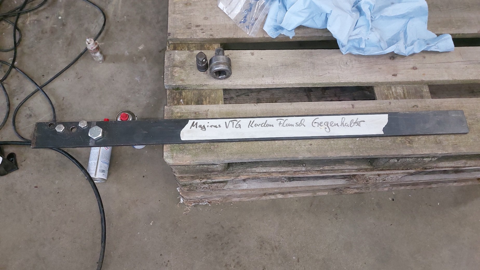

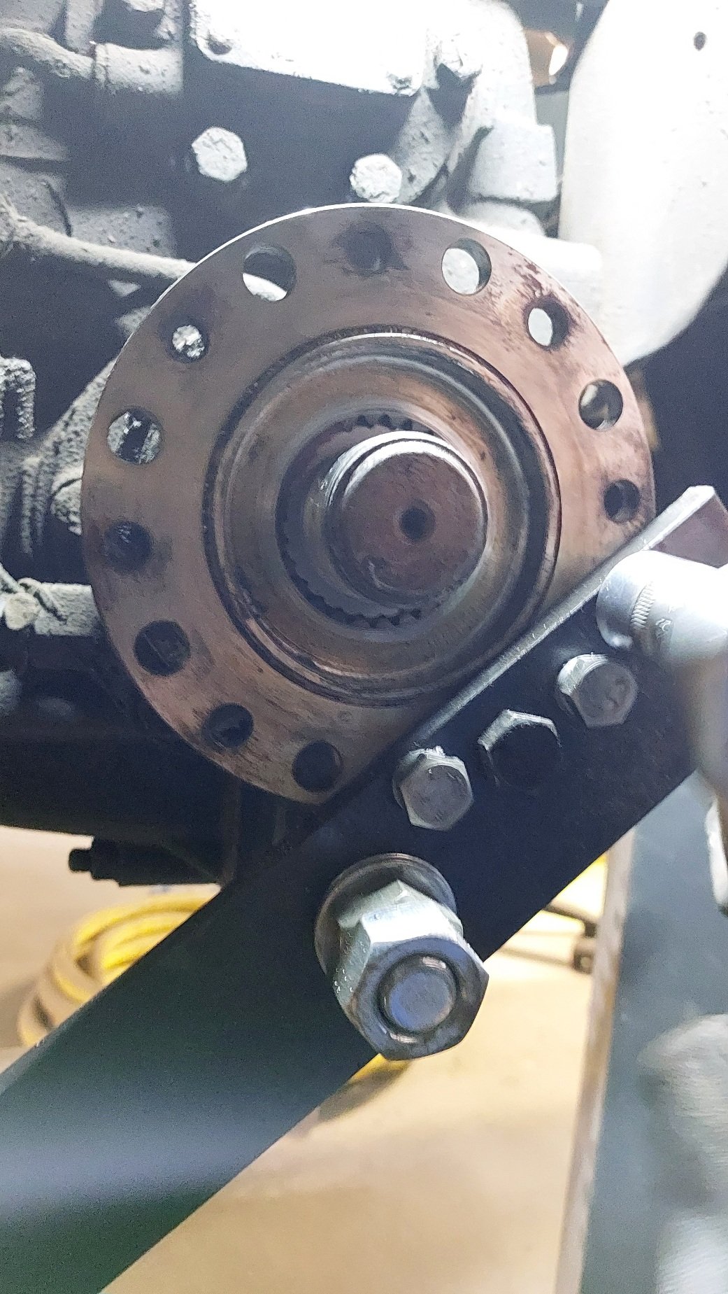

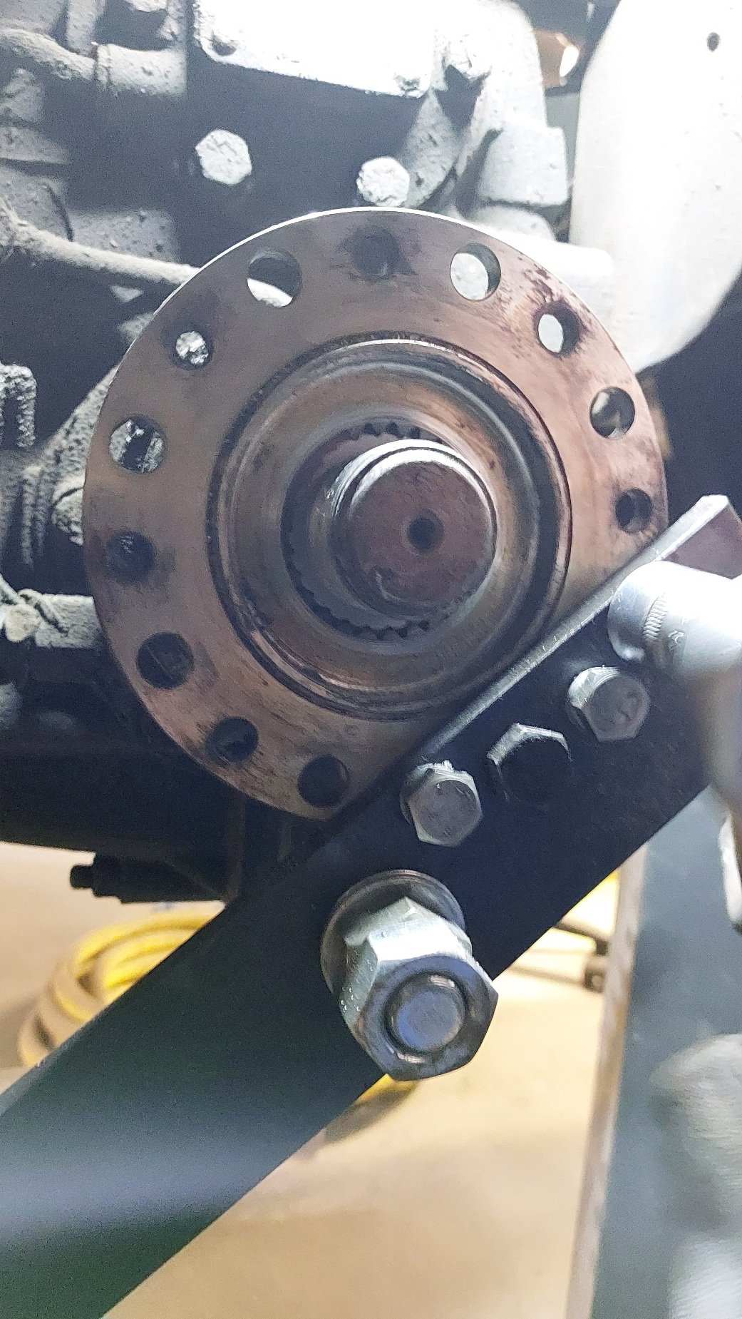

Dann einen Kardan Flansch Gegenhalter aus 10mm Flachstahl gebaut und mit nem Drehmomentverstärker dagegen.
Ging erst trotzdem nicht auf, erst nach erwärmen der Mutter, dann. Diese sitzt sau brutal fest.
Dann mit nem Abzieher den Flansch gezogen. Dieser war ebenfalls mit roter Schraubensicherung fest.
Zur Montage habe ich auf der Verzahnung auf Loctide verzichtet.
Loctide nur auf die Mutter dann, blaues. Anderes hatte ich nicht zur Hand.
Gruss Daniel
