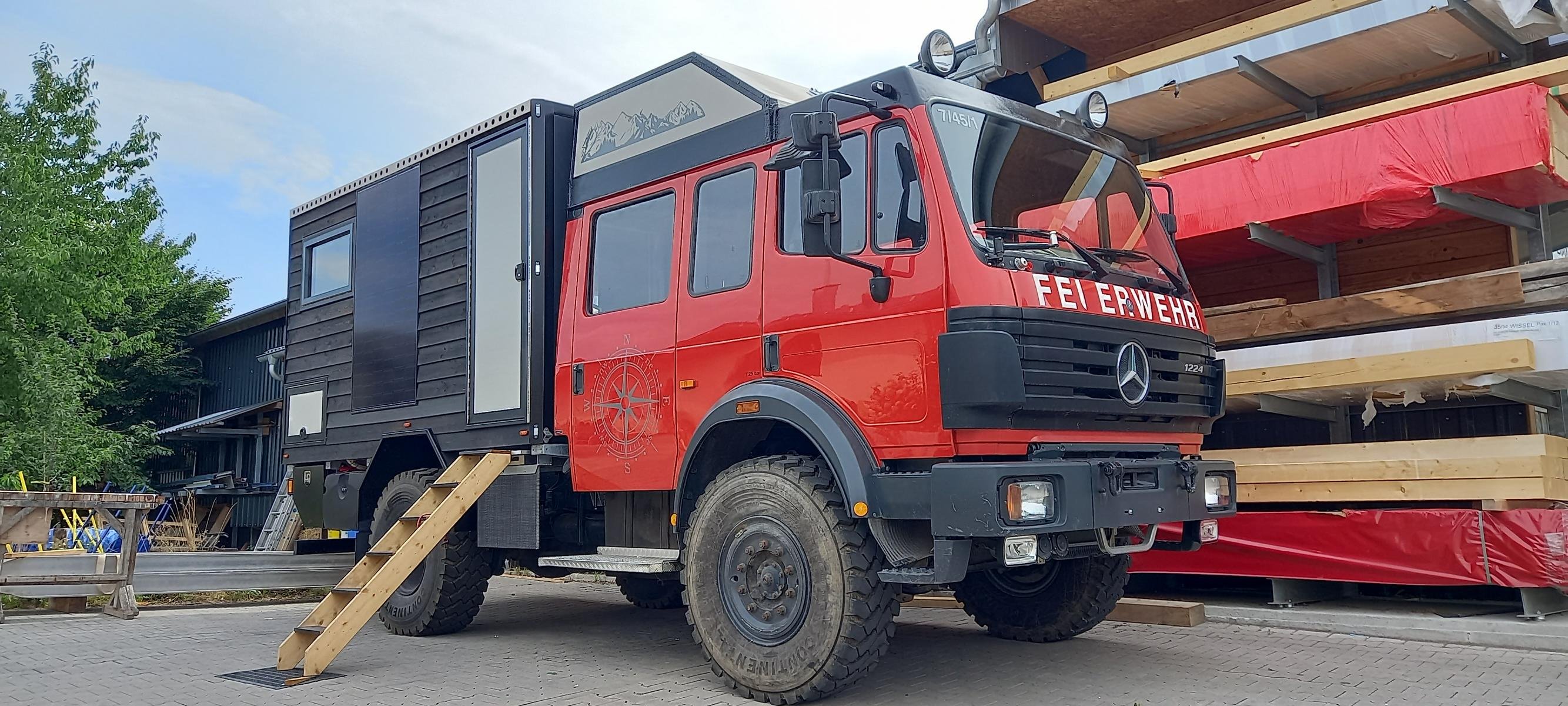

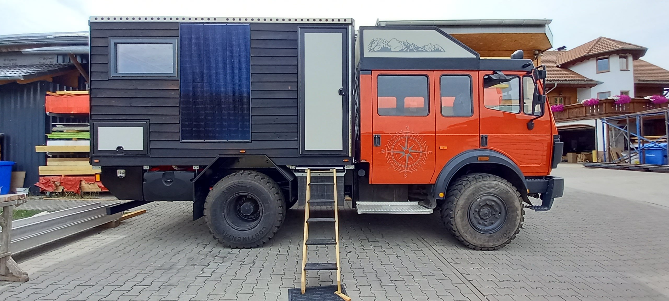

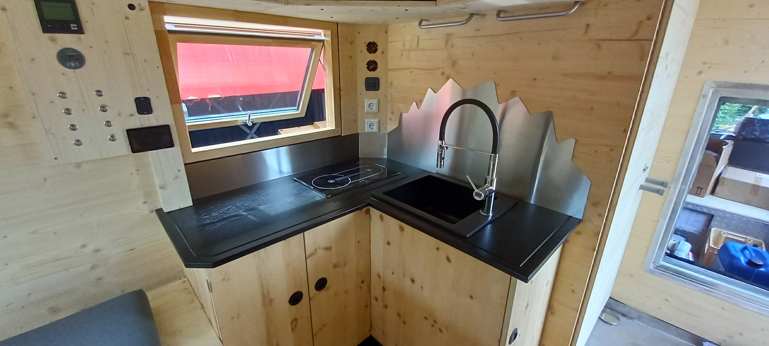

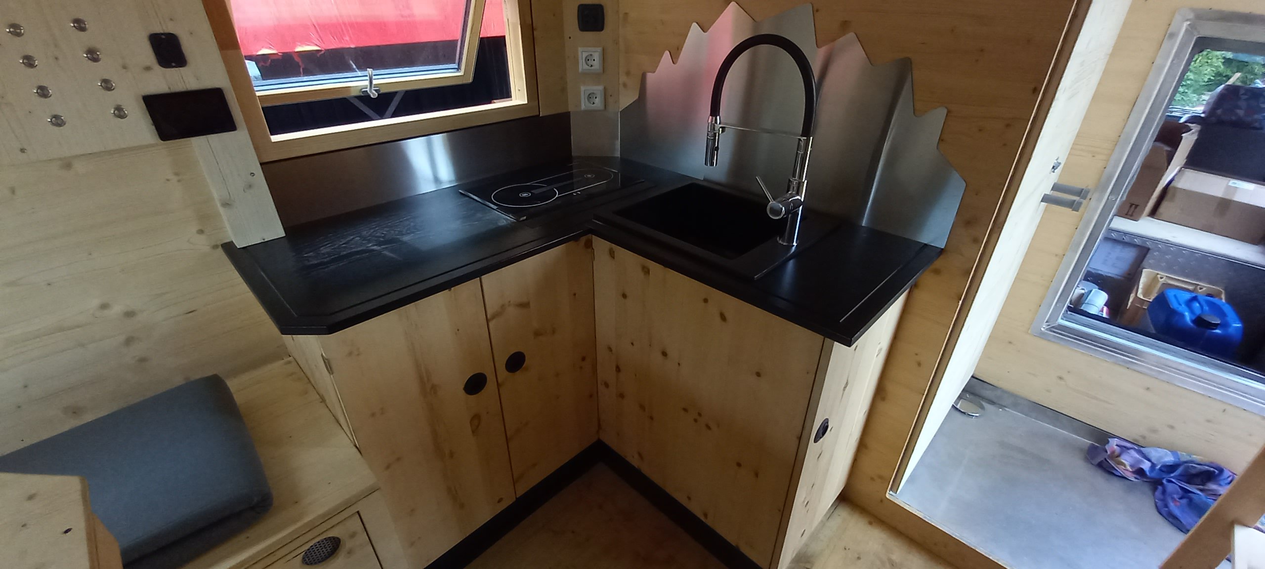

Hallo Zusammen,
es gibt wieder 2 kleine Neuigkeiten.
Aufklebertuning :rock:
und die Edelstahlrückwand in der Küchenzeile :eek:
Am Wochenende gehts dann an einen großen Service und die TTT , anschließend habe ich nächste Woche einen Termin bei der Zulassungsstelle :rock:
Tim, zu deinen Fragen :
Es sind 2 Motoren mit einer langen Welle . Die kleinsten die es als Standart gibt. Nicht Syncronisiert -> Habe 2 Schalter und kann dann nachsteuern ! - ist aber eigentlich nicht nötig, laufen sauber parallel ;)
Durch die Umlenkung ist das Gewicht mit ca. 40 Kg kein Problem, 85 Kg schaffen die beiden Antriebe dauerhaft.
Das Bett wird noch mit ein paar Führungsleisten in Position gehalten , diese werden mit einem Gleitfilz belegt.
Am Ende wird das Bett auf dem Tisch und an 4 Ecken an der Kabinenwand Aufliegen.
Arretiert ist es aktuell nicht, mache ich nur wenn es in der Praxis nicht funktionieren sollte.
Dann ist ein Schieberiegel ähnlich eines Hoftores ö.ä angedacht.
Anbei wieder Bilder :D
Schönes WE, Floh
