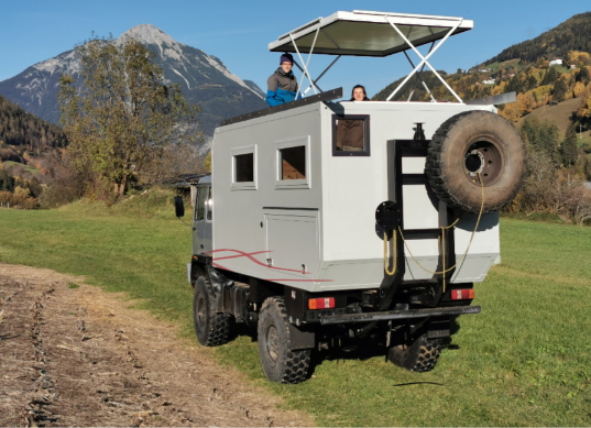

Ist halt alles relativ. Wenn die Suche nach direktem Kontakt zu (vielleicht auch Mal zu aufdringlichen Einheimischen), Ursprünglichkeit (mehr als romantische Insta-Fotos bei gutem Wetter, sondern frieren im Dauerregen) ehrlich gemeint ist, dann ist ein Lkw-Exmo mit einer Bodenhöhe von mind. 1,5 m wohl nicht das richtige. Wer das sucht, muss zu Fuß mit Zelt, mit dem Rad, Motorrad vielleicht auch noch mit nem kleinen Geländewagen reisen.
Die Panoramaluke auf 2 m Höhe finde ich zwar auch schön, hat aber doch etwas VIP-Logen-artiges. Wir haben hierfür einen Durchstieg aufs Dach mit Dachterrasse. Das hat dann schon was von den Gottesdiensten des Papstes im Vatikan. Gerne spreche ich dann Mal mit den Besitzern der Weißware auf dem Campingplatz von oben herab. Von daher muss ich insb in der Coronazeit sagen, dass ich froh über unser Exmo bin und die damit verbundene Abgrenzung vom Wohnwagenzieher und seinem Vorgarten drumherum.
Habt Ihr Euch schon Mal nen Fahrer von nem 500.000 Concorde - Womo unterhalten? Also ich hab die meistens nicht gesehen - sitzen die doch meist vor dem TV in ihrem klimatisierten Womo und schauen eine Reportage über die letzten nomadisch lebenden Völker in Afrika. Da bewegt sich unsere Szene leider auch hin - vorbei die Zeiten der Al28 - Romantik.

„ Habt Ihr Euch schon Mal nen Fahrer von nem 500.000 Concorde - Womo unterhalten?“ - ja, schon öfter. Waren Pappnasen dabei und sehr angenehme Menschen - so wie im richtigen Leben. Und ob und was sie im Fernsehen schauen ist mir recht egal.
Und ob man jetzt von der Dachterrasse mit den Nachbarn spricht oder ebenerdig - am Ende vom Tag steht man doch auf dem gleichen CP.
Warum meine Büchse so aussieht wie sie aussieht? Ist halt meine Antwort auf die Frage, wie ich reisen möchte. Will mich auch nicht abgrenzen - wenn’s mir zu viel wird geh ich einfach in die Höhle und mach die Tür zu.
Ist mir alles etwas zu philosophisch- ich Reise um Menschen zu begegnen und Landschaften zu genießen, mal was anderes zu essen und zu riechen. Ob das jetzt im Harz ist oder irgendwo hinten links....

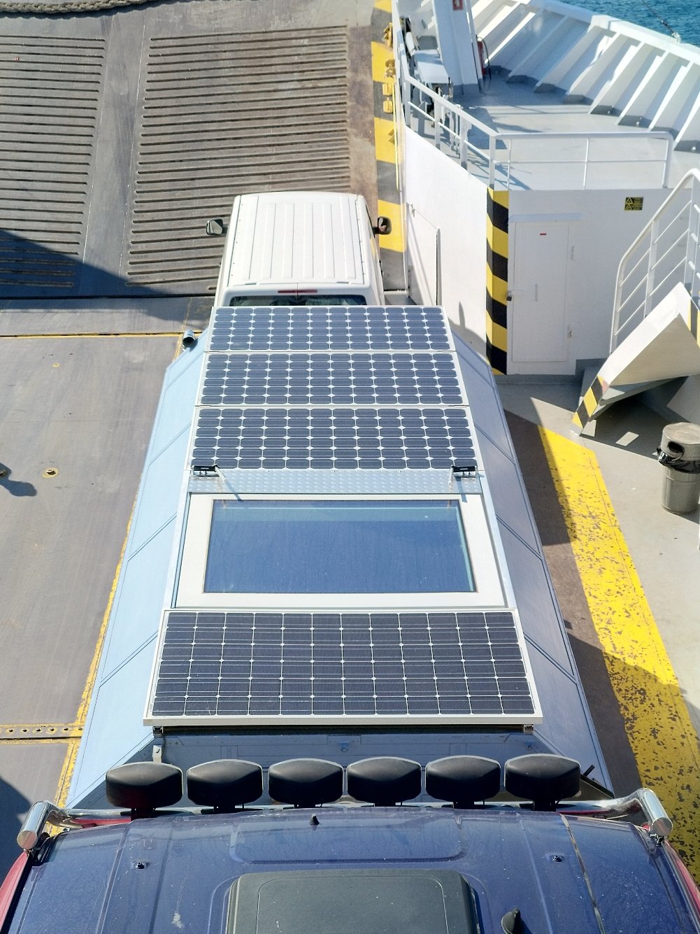

ich finde dieses Thema interessant. Hab selbst über 20 Jahre versucht im Bereich Architektur Licht durchflutete und mit der Aussenwelt verbundene Wohnkonzepte umzusetzen. Leider auch da manchmal mit maessigem Erfolg. Ist aber auch schon ein paar Jahre her.
Im Laster hab ich's so umgesetzt: Dachfenster
Ist ein Eigenbau und 1,50 x 1,20m.
Letztens hatten wir Mal den Verdunklungsrollo zu und gleich das Gefühl im Bunker zu sitzen. Thermisch auch kein Problem dank Sonnenschutzglas.

Hallo Willi,
super nett, dass Du quer liest. Hatte schon Sorge Du bist mir verschnupft.
Schönes Fenster - interessanter Selbstbau. Klasse. Ich mag Oberlichter, auch wenn ich noch nicht den Mut hatte ein Loch in unser Dach zu schneiden...
Hattest Du bei bei der Zulassung da Probleme, weil die Gläser doch bei pingeligen TÜV-lern so ein Prüfzeichen brauchen?

Zum Einen hat da bei mir noch nie ein Prüfer rein geschaut (ist kein WoMo). Zum Anderen hat die Scheibe alle erforderlichen rechnerischen Nachweise, nur halt keinen E43 Stempel. Ist VSG aus 2x 4mm ESG innen und 6mm ESG außen. Solar-Module haben bei einer vergleichbaren Größe und nur 4,5mm ESG Glas eine Belastbarkeit von ca. 800kg in der Fläche.

Bei mir würde schon öfter bei der HU reingeschaut, jedoch sind meine Scheiben aufgeklebt und die Stempel nur vom Dach aus sichtbar. Da darf der Prüfer ohne geprüfte Leiter und mangels Unterweisung zur Nutzung selbiger leider nicht hoch.
