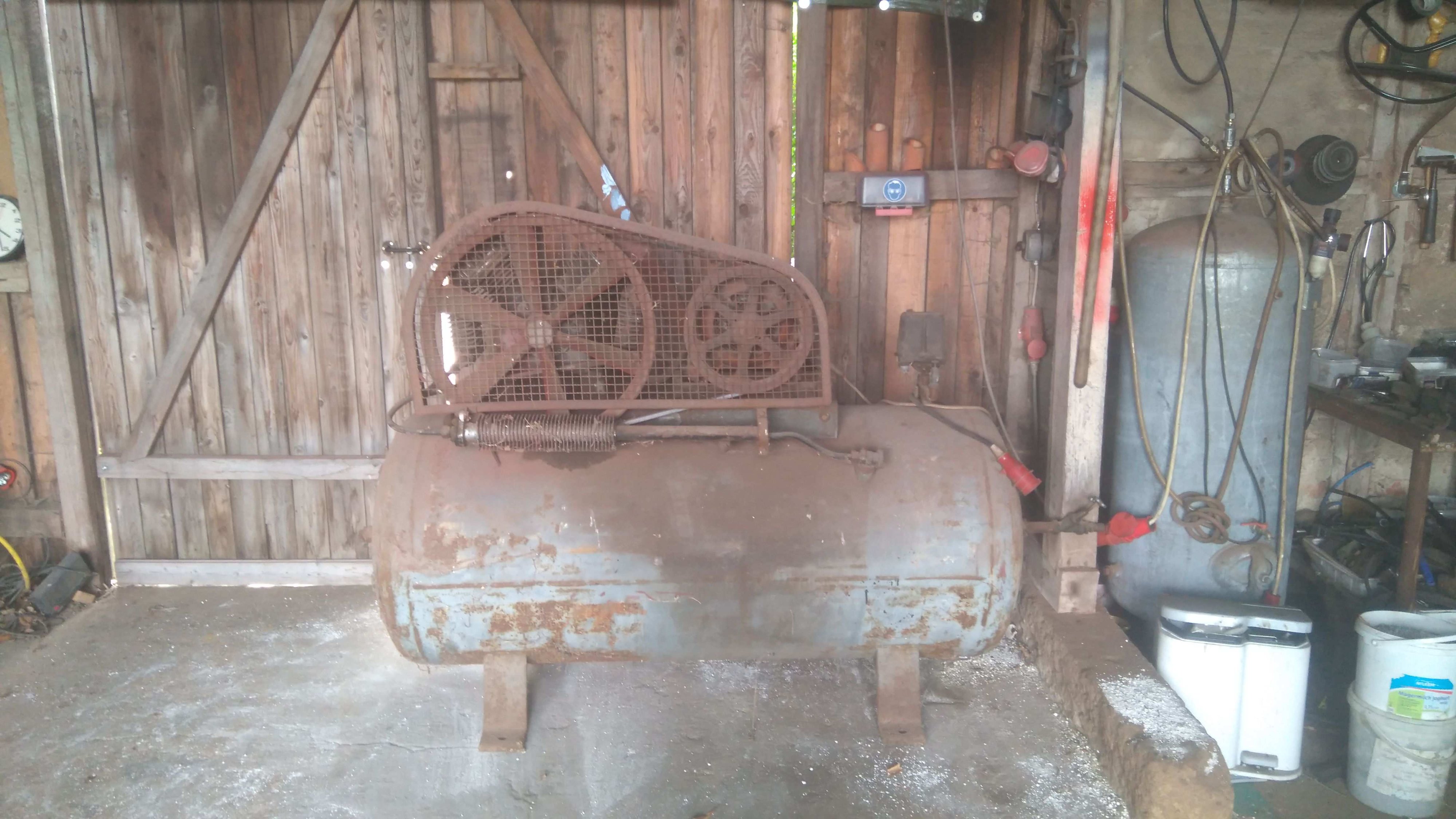

Die größere Maschine als ich sie bekommen habe. <br />Kessel von innen top.
