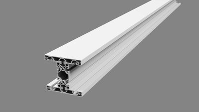

ITEM hat schon passende Profile (z.B. 80x120 oder 80x160) in der 8er Profilserie. Das ist auch die kompletteste Serie, was unterschiedliche Profilarten anbetrifft.
https://product.item24.de/produkte/prod ... 001042794/
Allerdings tut sich da gewichtsmässig fast nichts zwischen den Aluprofilen und einem entsprechenden Stahlkastenprofil.
Ich glaube aber, dass das Aluprofil aufgrund seiner inneren Struktur steifer ist, als das Stahlprofil.
Auch für den Aufbau gäbe es Profile von leicht bis schwer, so dass eine ordentliche Konstruktion zustande käme.
Allerdings sind die Kosten für die Profile schon einen Hausnummer für sich. :motz:
Und der ganze Kleinscheiss, wie Winkel, Schrauben etc. macht das nicht günstiger...
Einfacher und günstiger geht anders. :spassbremse:

Da gibts zu jedem Profil auch einen Durchbiegungsrechner.... ich komme da immer auf „.... Achtung ... übersteigt Fliessgrenze...“ hmmmmmmm - und das schon bei einer statischen Belastung. Wie sieht das dynamisch aus?
Als Material finde ich auch nur „Al eloxiert“ - Weiss jemand was das genau ist?
Ich wäre dafür zu ängstlich - auch wenn ich den Wunsch nach einem „Baukasten“ verstehen kann. Meine Maschinenbauvorlesungen sind aber inzwischen auch lange verjährt.
mbos
Re: Zwischenrahmen aus Item Profil
#44 Beitrag von mbos » 2020-10-23 13:50:48
meggmann hat geschrieben: ↑
2020-10-23 13:23:26
Der Rechner auf deren Homepage berechnet nur eine Punktlast. Lässt sich so nicht auf den Anwendungsfall übertragen (denke ich)...
Das Material lt. Katalog ist Al Mg Si 0,5 F 25 (Alu 6060) mit Korrosionsschutzschicht.
Wenn man die Verbindungen dauerfest hinbekommen würde, wäre das schon eine interessante Lösung. Allerdings geben diese Profile im Kofferbau dann aber schöne Kältebrücken ab... :ninja:

ICH probier das ganz sicher nicht aus! Meine Kabine ist fertig und hat ein Stahlgerüst! und das ist auch gut so...
Die beschrieben Idee ist eine Vereinfachung der Herstellung. Schweißen, insbesondere bei großen Bauteilen, ist nichts das man sich an einem WE beibringt, und bedarf auch einer gewissen technischen Ausstattung. Da haben solche Alu-Profile ihre Vorteile. Ich denke mal ne Kappsäge und eine Ständerbohrmaschine sind da ein guter Anfang.
Ich wollte nur hinweisen, das nur weil es "das-eine" Profil nicht gibt, ist das prinzipiell kein Grund das unterfangen aufzugeben.
(dafür gäbe es aus meiner Sicht, wie u.A. auch schon oben beschrieben, andere Gründe)
Und nochmal zur Technik:
Wer den Steiner-Anteil kennt, der kann hier weiter-spinnen!
P.S.: keine ahnung ob man das wie im anhang dargestellt verschrauben kann und will, es geht um die grundidee!
Ja, das geht. Da gibt es Standardverbinder für parallele Profile. Nur die vorhandene Verbindungstechnik ist nicht für die angedachte Festigkeit gedacht.
Allerdings könnte man aus Nutsteinrohlingen sich selber die Verbinder bauen. Ob das Zielführend ist sei dahingestellt...

So sieht es aus . Er hat einen schön verwindungsweichen Hilfsrahmen gebaut, den selbst ein FM1/2 auf Dauer, bei Geländeeinsatz , nicht schadlos überstehen wird.
burkhard
Beiträge: 4180
Wohnort: ME
#54 Beitrag von burkhard » 2021-01-03 10:32:38
Seitliche Führungslaschen gibt es auch nicht, so dass das Ganze auch noch gefährlich ist. Der hat es wirklich nicht verstanden.

Stimmt. Aber ein wenig kurz und unterdimensioniert und insgesamt ist der Federweg zu kurz. Über diese T-Bolzen Befestigung hatten wir auch schon mal eine Seitenlange Diskussion. Es gibt auch bessere Lösungsmöglichkeiten für die Befestigung.

nochmal zu den Profilen:
Richtig ist, dass es Feuerwehrfahrzeugaufbauer gibt, die ganze Feuerwehraufbauten nur aus den Profilen bauen. Richtig ist aber auch, dass nur die Billigstfraktion nur aus diesen Profilen baut. Die qualitativ vernünftig aufbauenden haben zwar auch Fertigteile, das sind aber nicht nur Profile sondern ganze Plattenteile bzw. Teilsegmente von Aufbauten, die dann wesentlich stabiler sind. Von den rein nur aus solchen Profilen mit ein paar Verkleidungsblechen gebauten Aufbauten halte ich nichts.
Richtig ist auch, dass man in der Industrie viel damit baut. Ich arbeite selbst in einer Firma, die sowas im Industriebereich einsetzt (bin allerdings im Softwarebereich tätig, also kein Maschinenbauer). Allerdings werden bei uns die Grundgestelle der Maschinen, sofern höhere Belastungen vorhanden sind, grundsätzlich in geschweißtem Stahl ausgeführt und bestenfalls daran Auf- und Anbauten mit den Profilen realisiert. Oder eben Anlagen mit weniger mechanischer Belastung aus dem doppelt so breiten bzw. Vierfach-Profil.
Ich hab es in meinem Unimog San-Koffer für einen schnellen Innenausbau verwendet. Für einen Zwischenrahmen oder einen kompletten Kofferaufbau würde ich das nicht nehmen wollen.

Hallo Volker,
den Kontakt zu diesem Hersteller solltest du dir sparen.
An dem Hilfsrahmen stimmt so gut wie nichts.
Das fängt mit den Aufbaurichtlinien an, die großzügig ignoriert sind. Dann ist das konstruktive Konzept völlig jenseits jeglicher Konstruktionslehre, was in Verwendung dieser dünnwandigen offenen C-Profile mündet.
Die gesamte Verwindung des LKW-Rahmens wird, wie von den Vorrednern schon erwähnt, in den Shelter eingeleitet. Der Shelter wird diese Torsionsbelastung nicht lange mitmachen und Risse bilden.
Mit dem kurzen und auch steifen Shelter mag das sogar einige Jahre gut gehen.
Am Ende werden an der Sache primär die Rechtsanwälte und Gutachter ihre Freude haben.
Dem Erbauer und dem Fahrzeugbesitzer ist dabei das Lachen jeweils schon ordentlich vergangen.
Ich kann dir im Schadensfall anbieten, ein fachlich fundiertes Gutachten über diesen Hilfsrahmen zu erstellen, das dir hilft, deine Rechtsansprüche durchzusetzen.
Abschließend möchte ich dir eindringlich raten, von dieser Grundidee eines aus irgendwelchen Profilen zusammen geschraubten Hilfsrahmen abzulassen und auf eine solide dimensionierte Schweißkonstruktion zu setzen.

Noch mal so, als Gedankenstütze, der Zweck eines Hilfsrahmen: der soll die vorhandenen Belastungen aus Koffer und gegebenenfalls federlagerung ohne nennenswerte Verformung aushalten. Es ist ja das Ziel, dass sich Belastungen aus Verformungen des Hauptrahmen nicht in den Koffer einleiten lassen. Daher sind die Profile nicht auf Spannung sondern auf Verformung zu bemessen. Und die sollte etea Null sein, um dem Koffer seine Kofferform zu erhalten und ihn nicht in Tausenden Lastspielen zu ermüden und damit seine haltbare Struktur aufzulösen

Hallo Ihr Lieben,
da es sich um mein Fahrzeug handelt über das ihr fachsimpelt, habe ich mich doch dazu entschlossen meinen Senf dazu zu geben.
Ein kurzes Feedback zu meinem Zwischenrahmen im MB917AF:
Hilfsrahmen aus U-Profilen geschraubt, da:
- Leicht, komplett ca 180kg
- Sehr niedrig, 100mm
- Komplett demontierbar
- Material aus hochfestem ST52 - werksverzinkt
- Zertifiziert aus dem Fahrzeugbau
- Gem. ARL Mercedes-Benz ausgeführt
- Alle Fahrzeugbauer Schraubkonstruktionen verwenden
- Dünnwändig? Keineswegs da an den Verschraubungspunkten auf beiden Seiten des Profils grossflächig aufgedoppelt verknotet wurde
- nicht zu letzt innovativ
Federweg zu kurz?:
- Es geht hierbei um einen MB917AF mit Radstand 3100mm
- Das Fahrzeug verwindet sich nicht mehr als getestet, da sehr kurz
- Führungsbleche unterdimensioniert, "ein wenig zu kurz"????
Es geht hier um 2 St. Federungselemente pro Seite, 4 Führungen so hoch wie der Hilfsrahmen und daher ausreichend, da nicht mehr Federweg
längenbedingt (Fahrgestell) notwendig und machbar
- Verwindung wurde ausgiebig in allen Lagen vor Ort und im Gelände ausreichend getestet
Handwerklich schöne Arbeit
- Durchaus, liegt wie immer im Auge des Betrachters.
Allgemein wurde der Rahmen nach unser Vorstellung und Rücksprache mit dem Fahrzeugbauer gebaut und somit natürlich kein "Regalartikel von Al....di" aus Weisblech. Der Rahmen wurde vermutlich wie bei allen ""Expeditionsmobilen""" für das jeweilige Fahrzeug ausgelegt und gefertigt.
Die Profilbauweise hat auch garnichts mit billig oder günstig zu tun, dadurch, dass die Profile an den entsprechenden Stellen verstärkt sein müssen, ist es aufwändiger solch einen Rahmen zu bauen.
Den Laden gibt es mittlerweile seit 30 Jahren und sie bauen Kran-, Kommunal- und Unimog-Aufbauten. Seit ca 5 Jahren widmen sie sich auch Reisefahrzeugen und Expeditionsmobilen.
Weitere Fragen und fachspezifische Antworten können gerne bei mir am Objekt persönlich besprochen werden.
