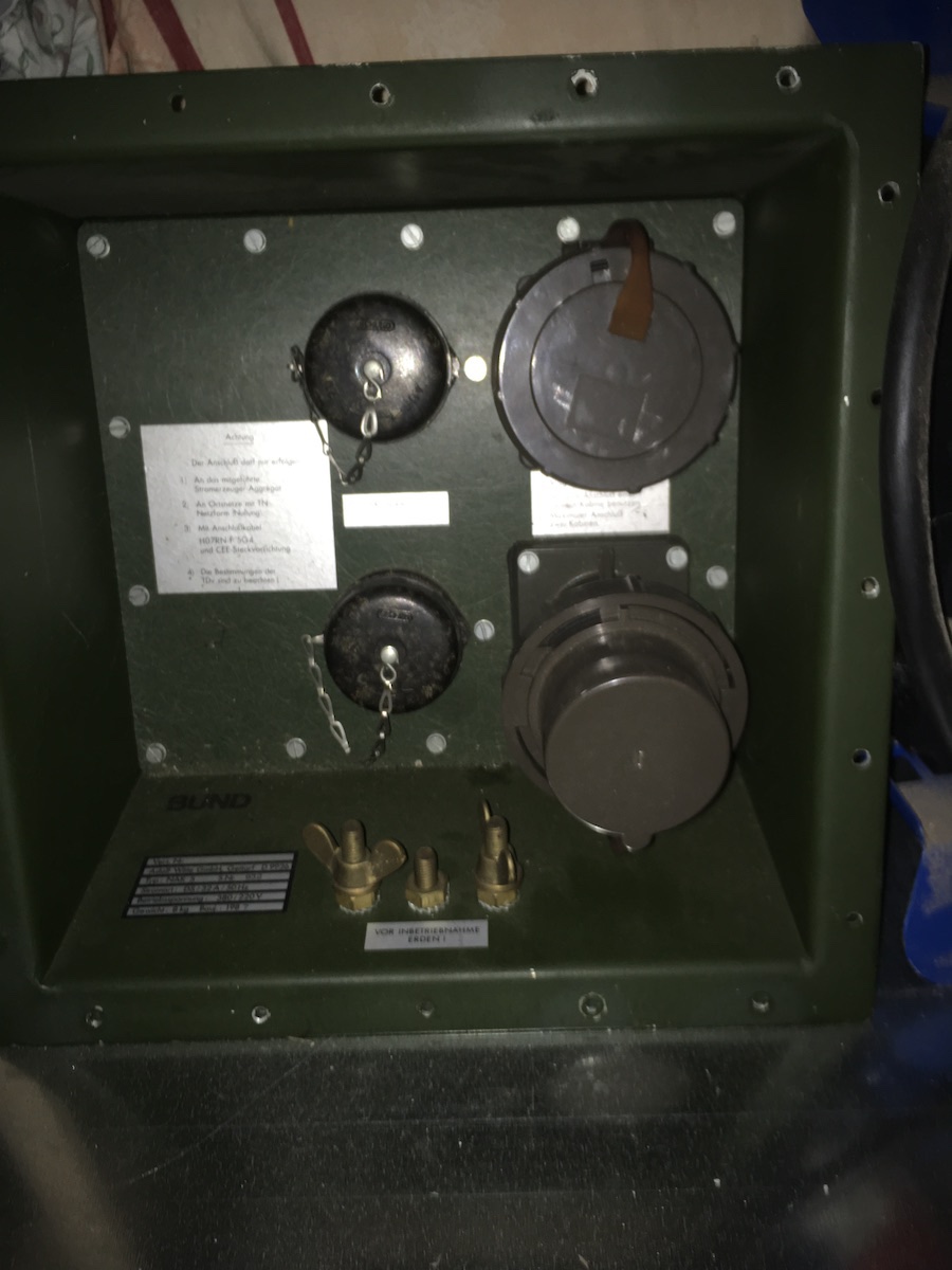

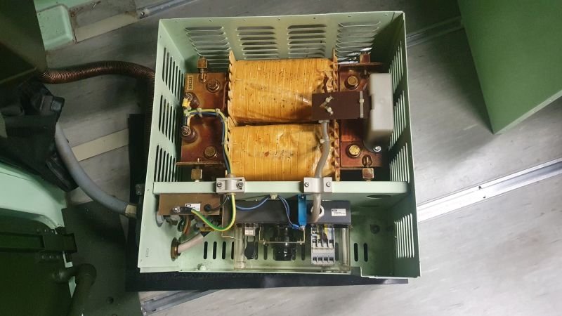

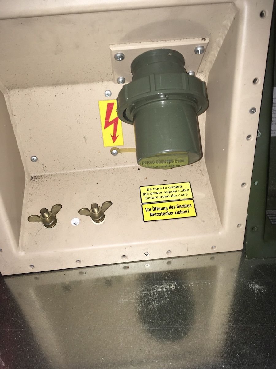

heute hatte ich mal wieder ein wenig Zeit, mich dem Shelter zu widmen. Zentrales Thema heute: der Brummer links neben der Türe.
Was ist grün, schwer und brummt?
Direkt zwischen dem Landstromanschluss und dem Sicherungskasten, wenn man durch die hintere Tür den Shelter betritt links am Boden befindet sich eine grüne Kiste, durch die dir Stromkabel geschleift sind. Das Teil ist solide in den Schienen verschraubt, wenn man es dort löst kriegt man es kaum bewegt, geschätztes Gewicht nicht unter 50 kg.
Das Öffnen der Kiste bringt dann Klarheit über ein paar Details, die bisher noch nicht offiziell bestätigt waren.

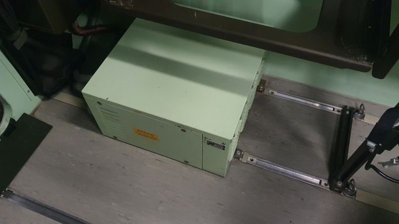

Der Brummer
Der Brummer

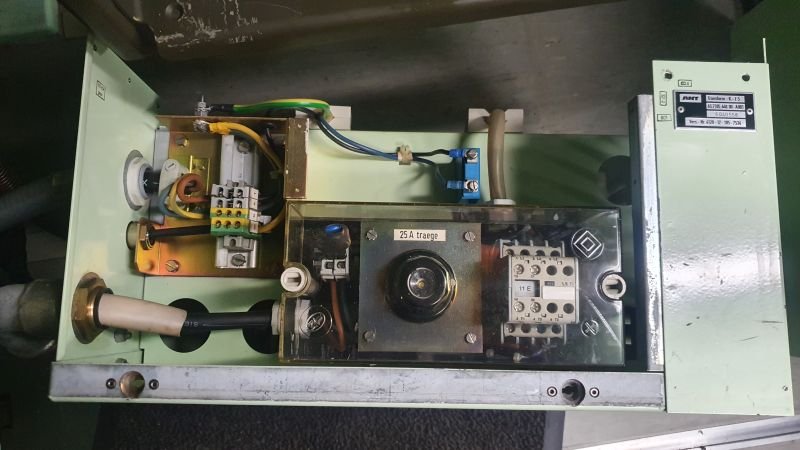

Das Brummen kommt tatsächlich von einem Trenntrafo, durch den das Stromnetz im Shelter galvanisch vollständig vom einspeisenden Netz getrennt wird. Sobald da Spannung dran liegt, also der 3x32A Drehstromstecker steckt brummt das Ding los. Das ist für die geplante Nutzung definitiv nicht akzeptabel, aber trotzdem eine nette Spielerei, zumindest wenn man nicht um die 7,49 to kämpft. Daher wird es wohl einen Schalter geben, für den ich bereits einen geeigneten Platz in dieser Kiste gefunden habe, mit dem der Trenntrafo dann überbrückt wird.
Ansicht on vorn, Platz für den Schalter ist links.
Interessant ist dann bei dieser Gelegenheit auch, dass der Shelter zwar eine Drehstromeinspeisung hat, davon aber nur eine Phase nutzt. Das gibt dann demnächst ein Adapterkabel CEE blau auf Kupplung 32A Drehstrom. Hoffentlich bekommt da nicht der eine oder andere Campingplatzbetreiber einen Herzinfarkt. Durch den Trafo gehen einphasig bis zu 6 kW durch, also deutlich mehr als eine 16A Sicherung hergibt.
Danach noch eben schnell ein Regal an der richtigen Stelle montiert und noch einen Blick auf die Heizung, bei der wohl die Eieruhr eine Macke hat (zumindest läuft sie wenn sie aufgezogen wird, nicht automatisch ab), einem kurzen Check unterzogen und prompt zum Laufen gebracht. Damit muss jetzt auch nicht mehr elektrisch geheizt werden. Nähere Forschungen an der Heizung stehen noch an, sie hat aber zumindest die Halle nicht zugeräuchert.
Moin, OT aber interessehalber:
werden die anderen zwei Phasen im Anschlusskasten weitergeschleift oder wie wird der Drehstrom, den die olivgrünen Aggregate ja trotzdem liefern, weiterverteilt? Meine Vorstellung: drei Shelter hängen an je einer Phase eines SEA.

... die anderen zwei Phasen im Anschlusskasten ... Drei Shelter hängen an je einer Phase eines SEA.
den Anschlusskasten habe ich noch nicht aufgemacht, vermutlich sind bereits am Eingang ein paar Anschlüsse nicht belegt. Da werde ich aber in den nächsten Tagen im Rahmen weiterer "Jugend forscht-Aktivitäten" reinschauen.
Ich hätte mir dann aber erwartet, dass unterschiedliche Shelter auf unterschiedlichen Phasen liegen und diese Verteilung umschaltbar wäre, in dieser Richtung habe ich aber noch keinerlei Hinweise gefunden. Oder dieser Ansatz war in den 80ern für den normalen Soldaten noch zu komplex.

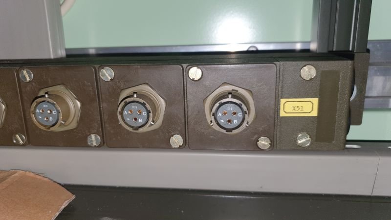

der Shelter wird bei uns definitiv auf 24V bleiben, es sind ja auch eine ganze Menge 24V-Steckdosen drin, die einen vernünftigen Eindruck machen. Da stellt sich nur die Frage: Wo kriegt man die passenden Stecker dazu? Irgendwie fehlt mir der passende Suchbegriff dazu...
Die Steckdosen sehen so aus wie dese hier.
Restbestände werden natürlich wie immer gerne genommen. :angel: :search:

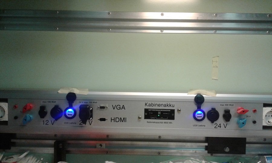

Einmal rundrum Alu-Kabelkanal beinhaltet: 12V / 24 V / 230 V / Hochfrequenz / Telefon.
Am Schreibtisch sieht es bei mir so aus:

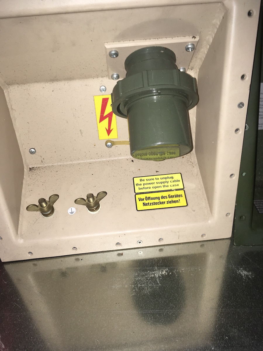

Dafür jetzt hier noch das versprochene eigene Bild der Dosen;
Anschlussdosen 24V, Stecker noch gesucht

Re: Shelterausbau nah am Originalzustand
#49 Beitrag von KlausU » 2020-11-19 9:15:16
Moin Marcus,
schau mal ob direkt an der Flanschplatte der Steckdose ein Typenaufdruck zu sehen ist.
Sollten von Amphenol, ITT-Cannon oder Souriau sein, Datenblätter gibts hier:
https://www.mouser.de
http://www.farnell.com
https://de.souriau.com/de-DE/products/c ... -qualified
Kosten neu im zivilen Handel gern über 50.- € / Stk. :angry:
Viel Spass beim suchen. :D
Klaus
KlausU
Beiträge: 1813
Wohnort: Göttingen
#50 Beitrag von KlausU » 2020-11-20 15:34:18
Ergänzung, kann ich oben nicht mehr einfügen.
Bei deinen Buchsen wird es sich höchstwahrscheinlich um diese handeln:
https://www.mouser.de/ProductDetail/Amp ... e81w%3D%3D
Stecker dazu ist etwas aufwendiger zu suchen. Die Teile sind fast alle modular, da musst du das Gehäuse und das Innenleben separat bestellen.
Ruf einfach mal bei Mouser in München an und frag nach einem passenden Stecker.

anbei zwei Bilder von den Kästen, die lagen bei unserem Dornier mit dabei … sag bescheid, falls Du die brauchen kannst!
Gruss, 1ten
[ˈwʌntɛn] : MB 914 AK
Beiträge: 13296
#55 Beitrag von Bahnhofs-Emma » 2020-11-22 20:13:58
1ten hat geschrieben:
2020-11-22 19:55:23
Bescheid! :D
PN kommt, die sehen tatsächlich interessant aus, da könnte eine schöne Anschlussmöglichkeit für weitere Geräte draußn draus werden.
Danke und Grüße
1ten

#56 Beitrag von 1ten » 2020-11-22 20:20:23
2020-11-22 20:13:58
2020-11-22 19:55:23
alles klar, es kann noch eine Weile dauern, bis das Paket ankommt!
Gruss, 1ten

nachdem ich hier unlängst den Hinweise auf zwei in der Bucht verfügbare Anschlusskabel für die Shelter-typischen 24V-Dosen bekommen habe, sind diese mittlerweile angekommen und erprobt. Jetzt kriege ich aus den Steckdosen wenigsten auch Strom raus.

Der Hauptschalter für das Überbrücken des Trenntrafos ist ebenfalls unterwegs, zur Herstellung des Originalzustandes bleibt der Trenntrafo drin, das Brummen kann dann aber abgeschaltet werden. Die eigentliche Fuktion des Trenntrafos wird nicht wirklioch gebraucht, aber da schlägt der Oroginalfreak einfach durch.

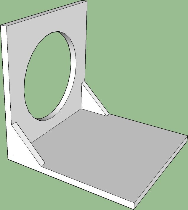

Zur Montage dieses Schalters suche ich noch eine Bezugsquelle für einen stabilen Kunststoffwinkel, in etwa in dieser Form:
Haltewinkel für Nockenschalter, Grundfläche ca. 10x10 cm
20201229 ALG-Winkel.jpg (33.74 KiB) 4937 mal betrachtet
In Holz könnte ich den selbst anfertigen, ich hätte ihn aber gerne in Kunststoff, Metall entfällt hier wg. elektr. Anlage ebenfalls. Wenn jemand eine Idee hat, bitte melden, alternativ muss da wohl ein Kollege in Wien mit 3D-Drucker überzeugt werden. :cool:
Das nächste Thema wird dann der Einbauort für das Bett, der momentan im Konflikt mit der funktionierenden Shelterheizung steht. Die Heizung ist vorne quer eingebaut und von dort auch nur schwer zu verlegen. Hat das schon mal jemand erfolgreich gemacht? An dieser Stelle ist, da die Originaltüre hinten genutzt wird, eigentlich auch das Bett hin, evtl. wird das dann ein Stück vorgezogen und braucht immer noch weniger Platz als bei Längseinbau.

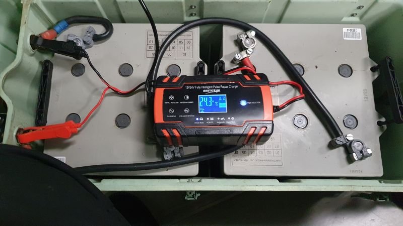

heute habe ich mich nochmals der Elektrik gewidmet, nachdem ich gesehen hatte, dass der Batteriesatz Unterspannung angezeigt hatte. Der Shelter ist aktuell nicht immer an der Steckdose angeschlossen, manchmal wird der 25A-Anschluss halt auch ander gebraucht, so viele hat man davon ja auch nicht.
Die Unterspannung hat sich als unkritisch herausgestellt, die Batterien waren durch konstante Entnahme jede auf 11,3V abgesunken. Das klingt für mich seitens der Batterien akzeptabel, ich muss nur noch herausfinden, wie ich die Verbraucher (das ist in diesem Fall die Steuerung für die Shelter-Elektrik) komplett ausgeschaltet kriege. Für mich sieht das im Moment so aus, als würde man die Landstrom-Elektrik nur eingeschaltet kriegen, wenn 24V vorhanden sind. Die Steckdose für das eingabaute Ladegerät scheint da eine Vorrangschaltung zu haben. Zusätzlich habe ich das Kabel Shelter zum Fahrzeug gesteckt, das könnte sich auch noch auswirken.
Insgesamt scheinen die Batterien aber brauchbar reanimiert zu sein, zumindest wenn ich mir die Historie und das Produktionsdatum 12/1999 anschaue.
Ich hatte als erstes das kleine chinesische Ladegerät zum Pulsen angeschlossen (im Bild nicht auf Gel :angel: umgehend korrigiert) und danach sowieso auf zwei separate, aber baugleiche Lader je einen pro Batterie getauscht.
Chinese zum Pulsen an den Shelterbatterien
Damit wird jetzt erstmal voll geladen, parallel dazu wird der Shelter auf Temperatur gebraucht, hier ist's heute nasskalt und ungemütlich.

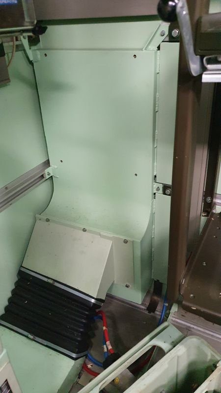

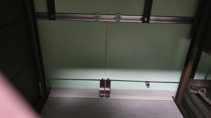

wie an anderer Stelle gewünscht, gibt's hier auch noch Bilder zur Luftverteilung. Die richtig interessanten Teile sind leider durch Einbauten etwas schwierig zu zeigen, ich hoffe das kommt trotzdem passend rüber.
Einleitung der warmen Luft aus der Webasto (links vom Bild) in den Lüftungskanal recht
Am rechten Bildrand sieht man übereinander zwei grüne Metallplatten hinter denen die warme Luft geführt wird und dann an deren Rändern austritt. Das ergibt eine angenehme Abstrahlung von den warmen Platten und gut verteilt ausströmende warme Luft, besser als warme Luft die nur an einer Stelle in den Shelter geblasen wird. Diese Konstruktion gibt es symetrisch auf beiden Seiten des Shelters.
untere Platte und Teil der oberen Platte an der Wand hinter einem der Arbeitsplätze
So sieht das dann z.B. unter bzw. hinter einem der Arbeitsplätze aus.
