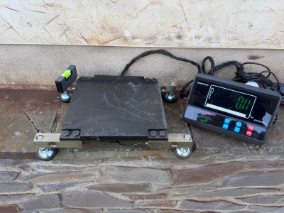

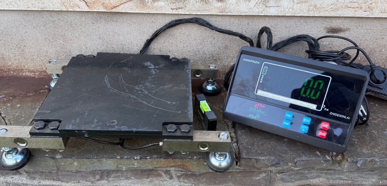

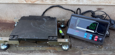

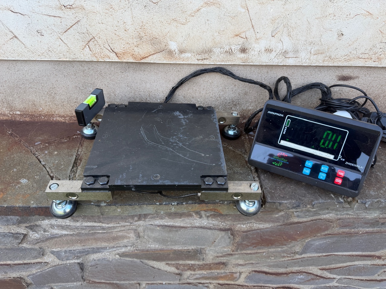

Ich hab eine gebaut bis 5000 kg. Weiß nicht wo du wohnst könnte man aber eventuell auch versenden.

Re: Radlastwaage
Ja kein Problem. Geht auch Bier.
Ich mach die Tage mal ein Foto wenn ich daheim bin

So, das isse. Wiegezellen sind jeweils 3t (gesamt aber 5t plus Sicherheit). Nach dem Kalibrieren ist die für mich hinreichend genau. Set hat 100€ gekostet plus Stahl. Ich hab damit zum einen Radweise die Gewichte ermittelt als auch die Höhe des Schwerpunktes.
