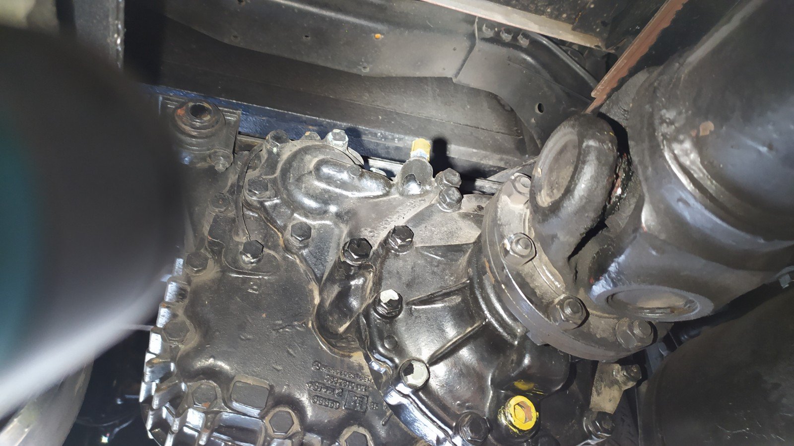

Frank_404s hat geschrieben:
2020-10-15 9:41:24
VIELEN DANK für die Beteiligung und die vielen Anregungen.
Aus Euren Ideen hier (und aus meinen Ideen die ich vorher dazu hatte) plane ich folgende Vorgehensweise:
- LKW laufen lassen ohne zu fahren (dass Druckluft da ist).
- Untersetzung schalten und Lecksuchspray auf den Entlüfter
- Öl ablassen (Wechsel sowieso fällig)
- Untersetzung nochmal schalten und durch Einfüll- und Ablassschraube auf Luftverluste (Zischen) achten
- Frisches Shell Spirax S3 AX 80W-90 einfüllen und eine Runde Fahren (VT-Getriebe spülen)
- Nochmal Ölwechsel
Wenn alle Punkte oben unauffällig waren das Problem(chen) im Auge behalten.
DANKE und Grüße,

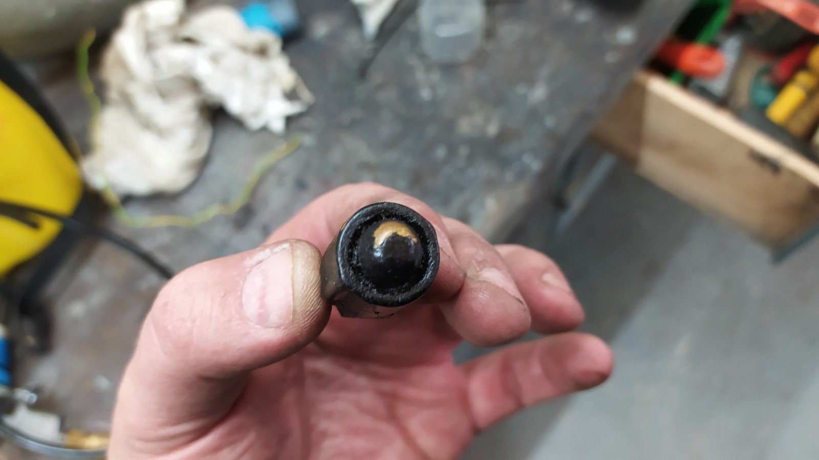

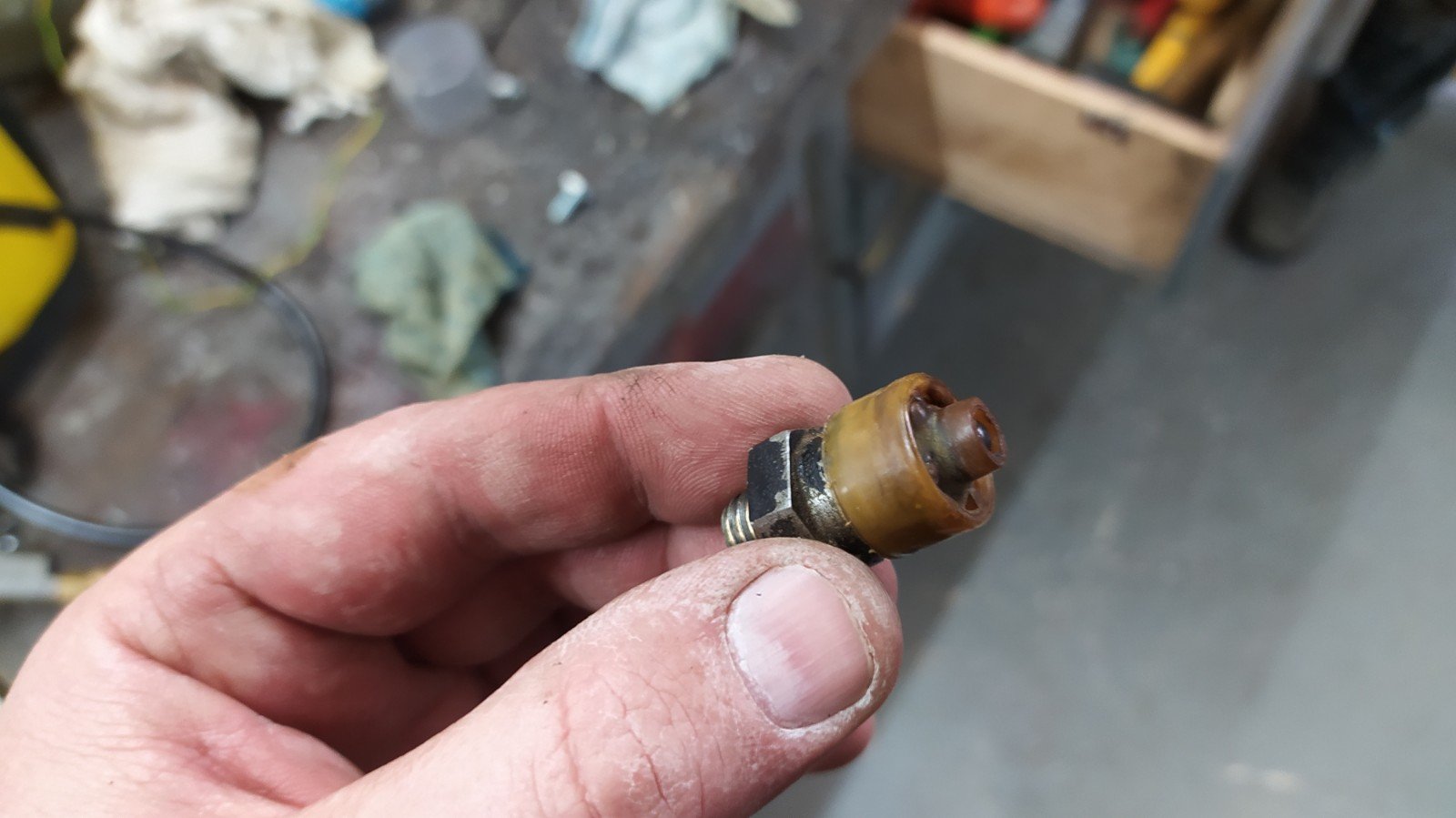

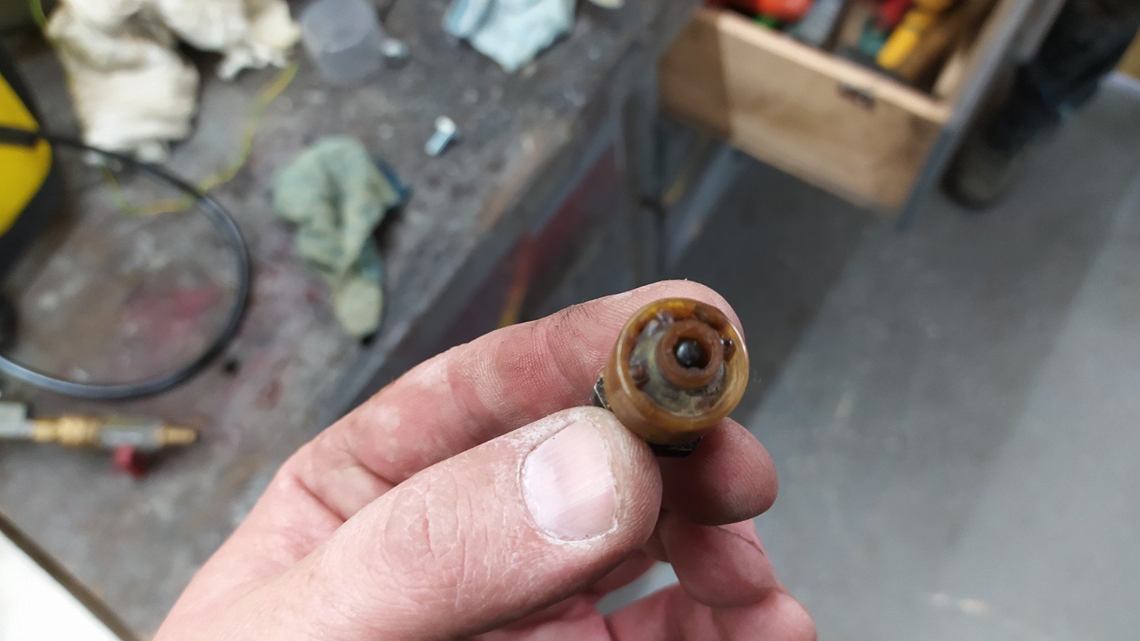

Hallo Leute,
am vergangenen WE hab ich mal ein bisschen ÖL gewechselt. Dabei habe ich mich weitestgehend an den Ablauf oben gehalten.
Eine Undichtigkeit der Druckluftseite konnte ich nicht finden.
Der Entlüfter machte einen guten Eindruck (Kugel-Rückschlagventil drin).
Jetzt muss ich das mal im Auge bahelten.
Wenn der LKW untenrum wieder Sommersprossen bekommen sollte wird der Emtlüfter (M6x1,0) mittlels abgebildeter Hohlschraube und Schlauch etwas weiter weg verlegt. Dann kann ich EINDEUTIG sehen ob das Öl vom Entlüfter oder sonstwo her kommt.
Viele Grüße,

burkhard
Beiträge: 4179
Wohnort: ME
Re: Leichter Ölverlust aus VTG Entlüftung MB-NG1222AF

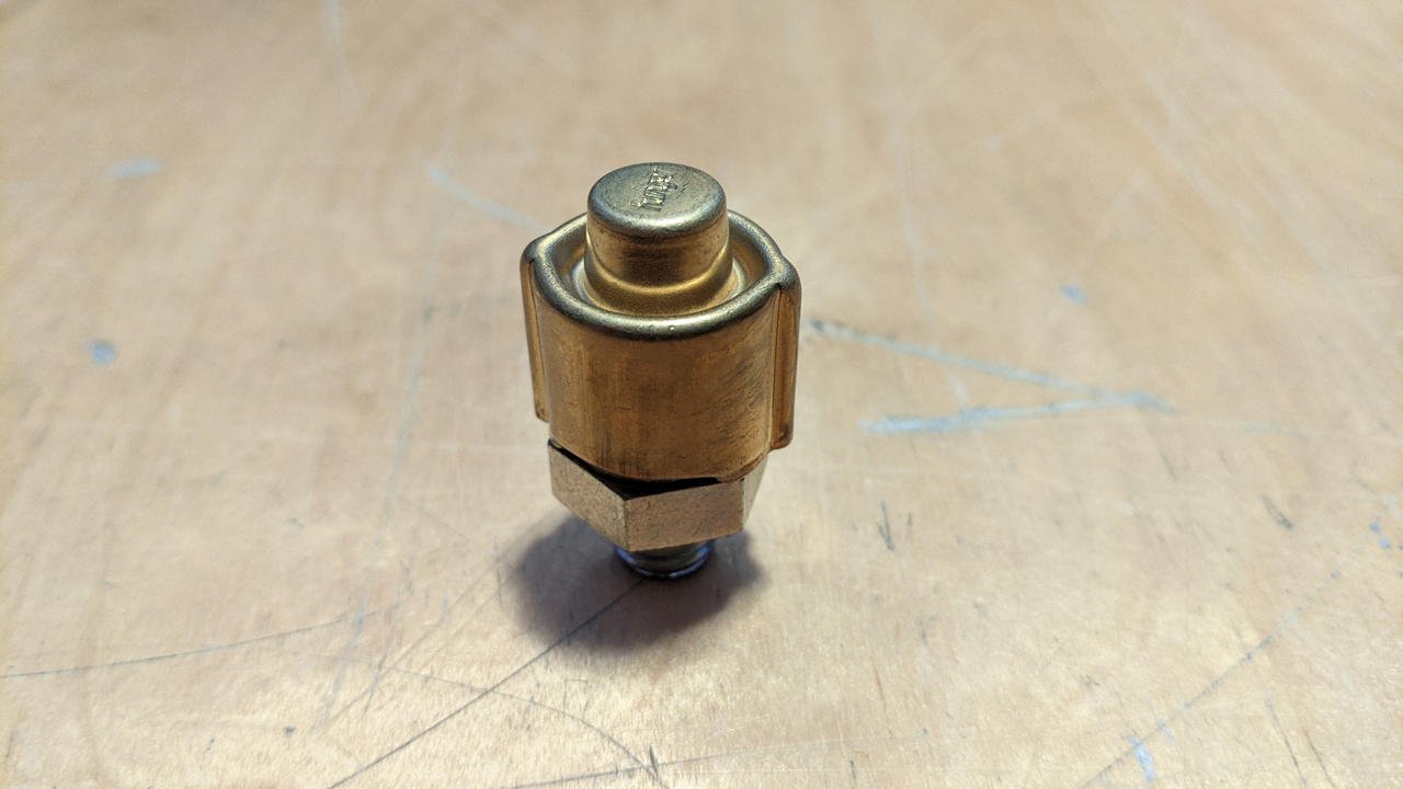

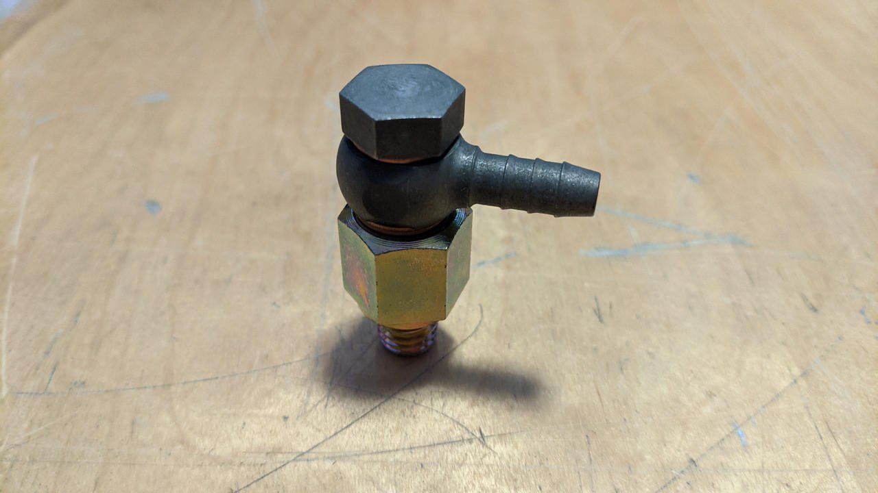

#36 Beitrag von burkhard » 2021-03-16 9:53:40
So sieht die als Sonderausstattung erhältliche watfähige Entlüftung aus.
Burkhard
Zuletzt geändert von burkhard am 2021-03-16 10:46:58, insgesamt 3-mal geändert.

burkhard
Beiträge: 4179
Wohnort: ME
#38 Beitrag von burkhard » 2021-03-16 10:10:06
Ich habe mir den Pilz noch einmal genau angeschaut. Da ist auch eine Kugel drin. Ich habe den obigen Beitrag entsprechend geändert.

Falls es Dir keine großen Umstände macht und Du Sie ohne zu Suchen zur Hand hast könntest Du mir bitte die Teilenummer des Entlüfters durchgeben.
Dann bestell ich mal einen - kann ja nicht schaden.
Viele Grüße,
burkhard
Beiträge: 4179
Wohnort: ME
#40 Beitrag von burkhard » 2021-03-16 10:35:55
A0002600458 Entlüfter (Pilz)
Watfähige Ausführung:
N915036006202 Hohlschraube
N007603010110 Dichtring (3 Stück)
N915052006022 Ringstück 6/10 mm
A3819970272 Stutzen
Burkhard

#44 Beitrag von Frank_404s » 2021-05-17 12:01:42
auch hier wollte ich der Vollständigkeit halber noch kurz Rückmeldung geben.
Am letzten WE wurden 300 KM abgespult. ca 200 Auf der Autobahn.
Es konnte kein Ölverlust mehr festgestellt werden. Ölwechsel und / oder Entlüfterwechsel waren scheinbar erfolgreich.
Ich werde weiter ein Auge drauf werfen...

Um was für ein Getriebe geht es eigentlich?
Bzw. anders:
Ich hab in meinem 1019 folgendes Verbaut:
VG 500/3W-1,64, permanenter Allradantrieb, mit Differentialsperre
Passen da die gleichen Teile?
Bzw noch anders: ich werd' bei mb-teilekatalog nicht schlau, was wohl zur entlüftung gehört:
https://mb-teilekatalog.info/view_SubGr ... subgrp=001
VIN ist 38018314944724
burkhard
Beiträge: 4179
Wohnort: ME
#46 Beitrag von burkhard » 2022-01-08 20:07:10
Wenn bei dir jetzt der Pilz (unteres Foto) drauf ist (was beim VG500 normalerweise der Fall ist) passt die watfähige Ausführung mit der Hohlschraube, da das Anschlussgewinde das gleiche ist. Du brauchst in jedem Fall auch den Stutzen.
Burkhard

#47 Beitrag von victor » 2022-02-02 0:41:35
Hmm, und was für ein Schlauch gehört auf den Stutzen? Hab irgendwas zwischen 6,5 und 7,5 gemessen, je nachdem ob an der "dicken" oder "dünnen" Stelle... 7er Tecalan gibt's ab nicht, oder?
burkhard
Beiträge: 4179
Wohnort: ME
#48 Beitrag von burkhard » 2022-02-02 8:40:11
8x1 PA12-Leitung (Tecalan).
