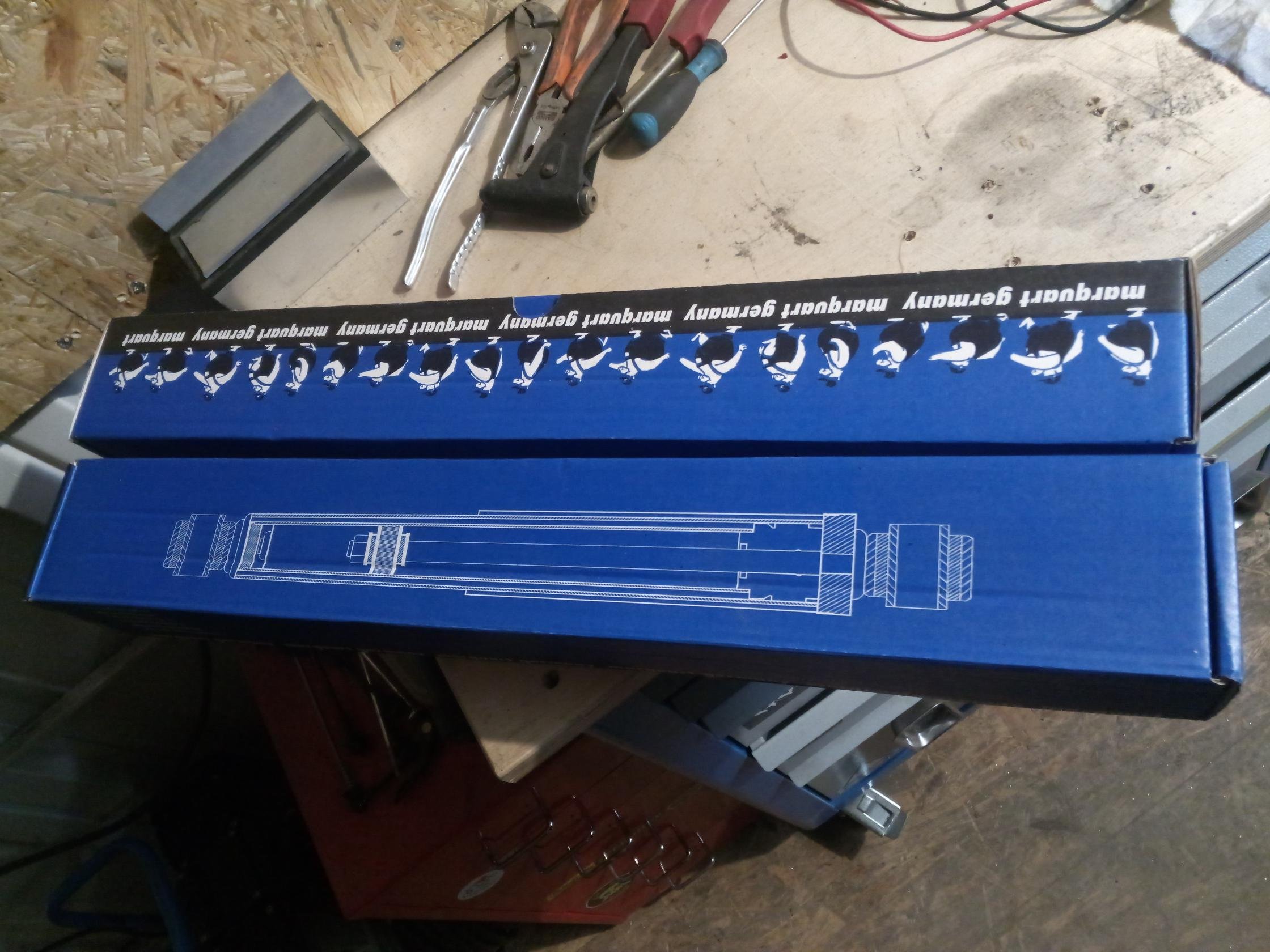

Hallo an Alle,
Heute hatte ich endlich Zeit die neuen Stoßdämpfer zu montieren... danach bin ich sofort ein Mal um den Block probe gefahren.
Mit verstärkter Federung und härtere Stoßdämpfer ist es jetzt ein anderes Auto! Stabile Kurvenlage und kein Schwanken mehr (fährt man über eine Welle oder in ein Loch rein schwankt der Aufbau ein Mal zur Seite und wieder zurück, das war's).
Die Federung der HA ist etwas härter, aber noch sehr komfortabel, auch ohne Ladung und mit leeren Wassertanks. Besser hätte ich es mir nicht vorstellen können.
Wenn ich vor dem Umbau durch ein Schlagloch oder über ein Gleisübergang fuhr hatte ich jedes Mal Angst dass gleich einem das Geschirr um die Ohren flog.
Jetzt kann ich Rally fahren...
Ich wünsche ein gutes Wochenende...

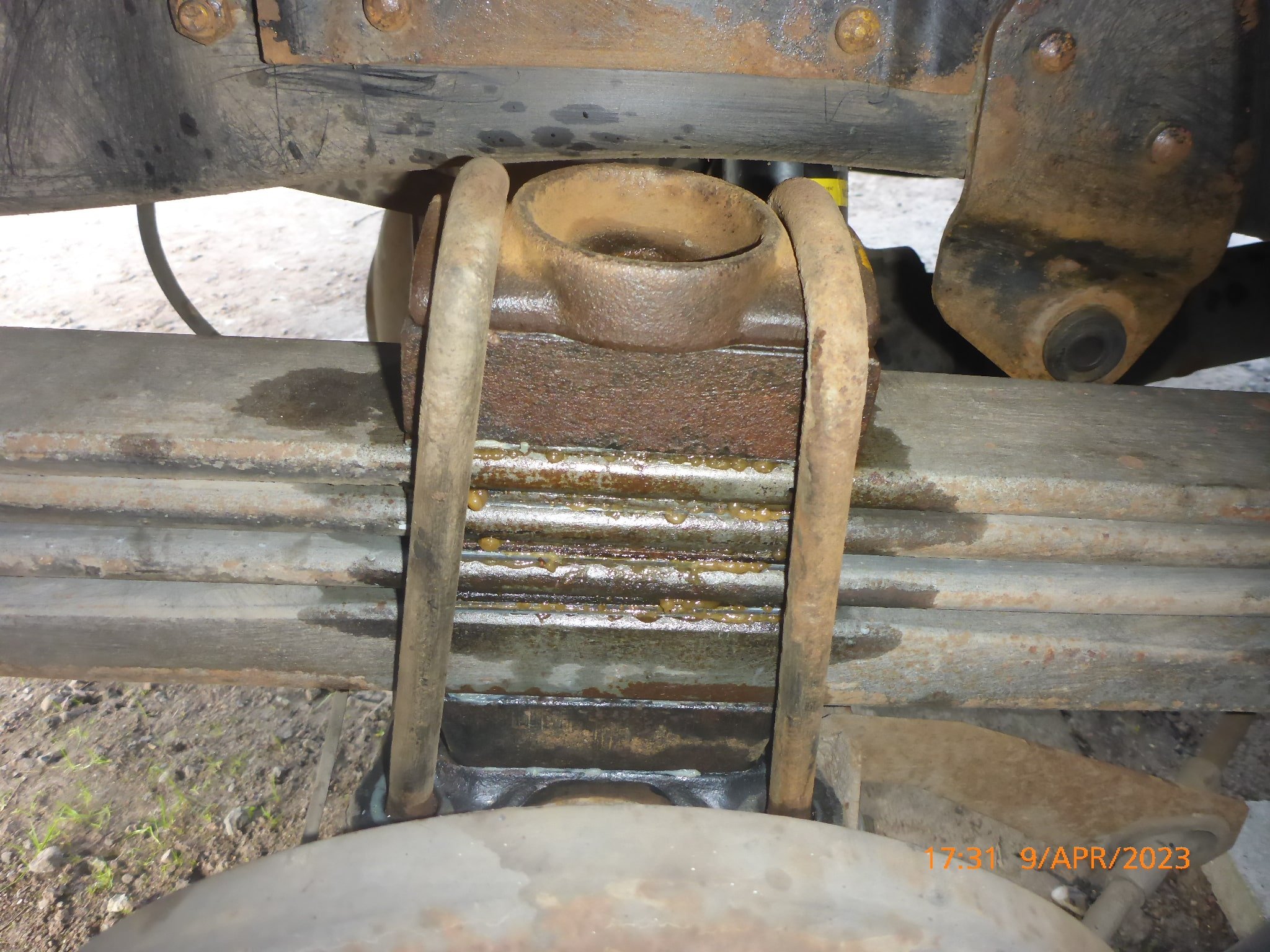

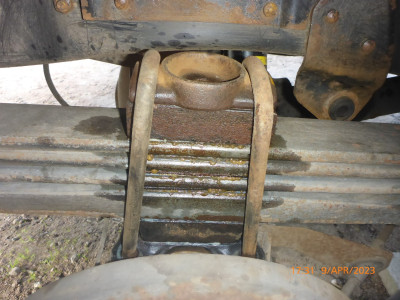

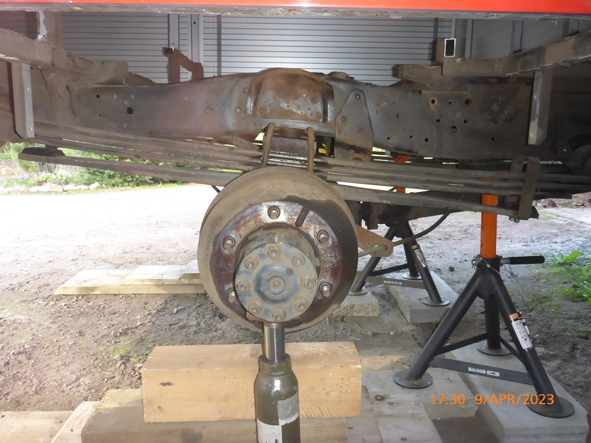

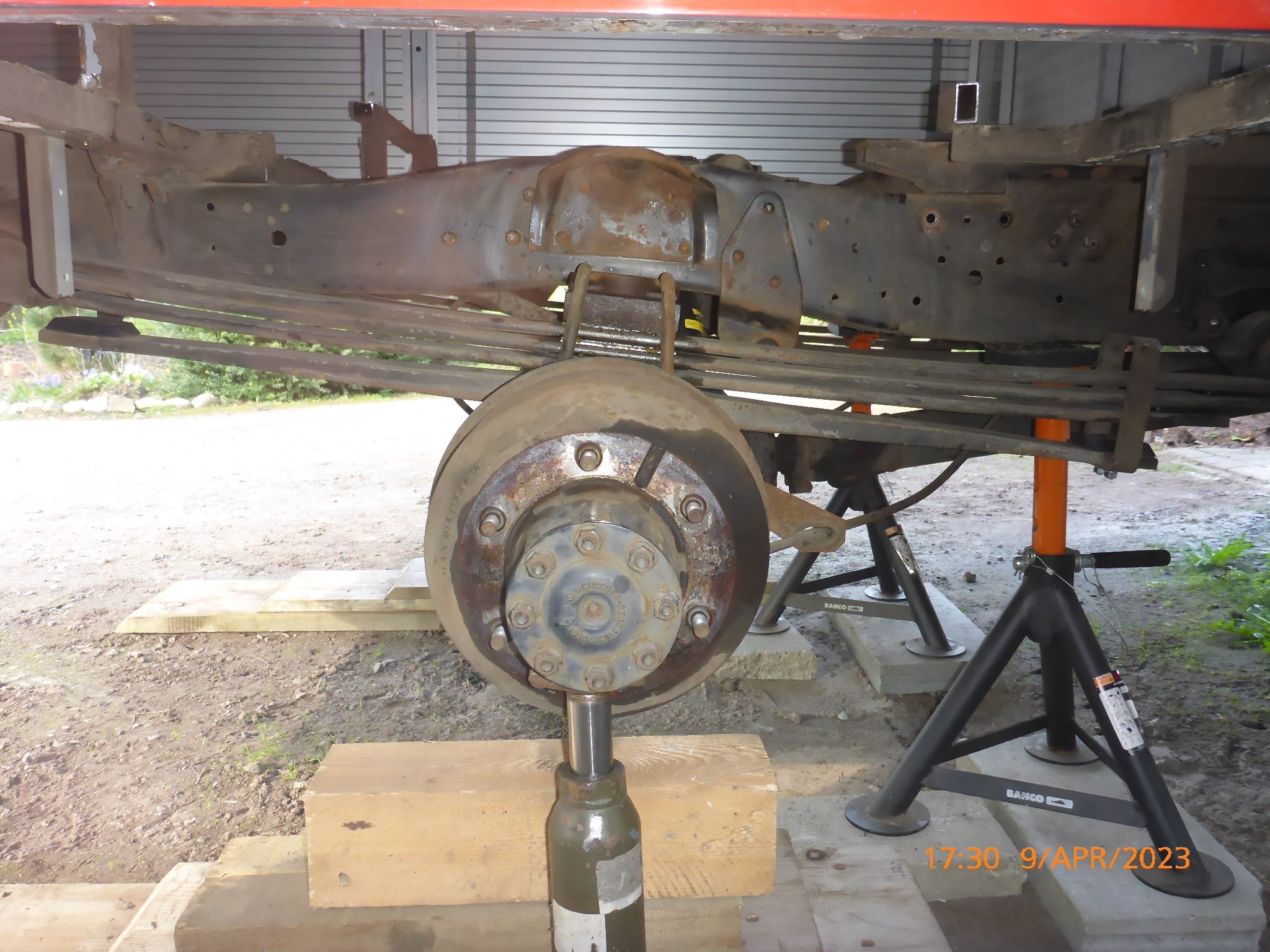

Moin Zusammen und frohe Ostern,
nun hatte ich mal die Federpakete auseinandergenommen, grob gereinigt und jeweils zu der vorhandenen Zwischenplatte eine zusätzliche Zwischenplatte (3 mm) eingesetzt. Also ca. 6 bis 7mm zwischen den Federblättern mit Ausnahme von dem unteren Federblatt zur Stützblattfeder, dort habe ich noch zusätzlich 2 Zwischenplatten eingesetzt.
Einwände?
Des weiteren sieht die hintere Federpaket bei leergeräumten 711D wie folgt aus ( Verstärkte Feder Q86 Stufe 2).
Ist das so in Ordnung oder sind die Federn müde und müsse ausgetauscht werden. Die HA ist für 4,7T ausgelegt und ich werde wohl auf max. 3,5T kommen.
Ich danke Euch für helfende Hinweise.
LG Martin
Einwände?
LG Martin

Re: MB Blattfeder ermüdet? (Tausch vs Sprengen)
Bei gleicher Belastung müssen sich die oberen Lagen nun weiter durchbiegen bis die unteren Lagen stützen. Verändert hast du somit nur die Federkennlinie (um wieviel - keine Ahnung), mit jetzt mehr Belastung auf der obersten Lage als davor. Wenn das das Ziel war warst du erfolgreich - wenn nicht dann... ?
