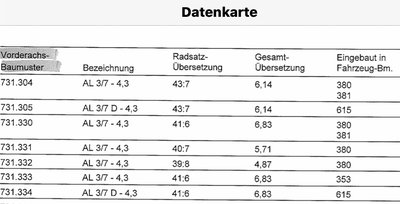

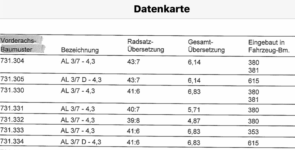

715 Kg...
Hmmm.
Der Boden war nur Tränenblech 2mm oder so. Unterm 1200ltr Tank kein Boden. 100kg Stahlwinkel 30x30x3. 2 Edelstahlauszüge, der Rest nur Alu und Bosch/Rexroth-Klimbim. Dachboxen ca. 150 kg, Leiterbahn 50kg.
Könnte sein. Aber 715000 gr.?
Ich bin sehr gespannt :blume:

....und vergleicht dann ruhig auch mal die Vorderachsen......

731.331 beim 1222 AF
Dann will ich hier nicht weiter OT sein :angel:

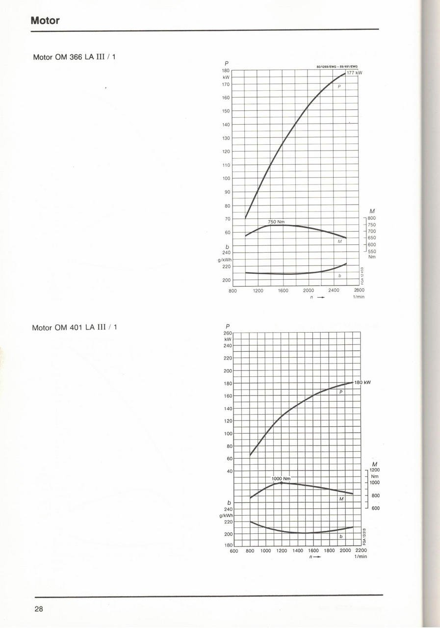

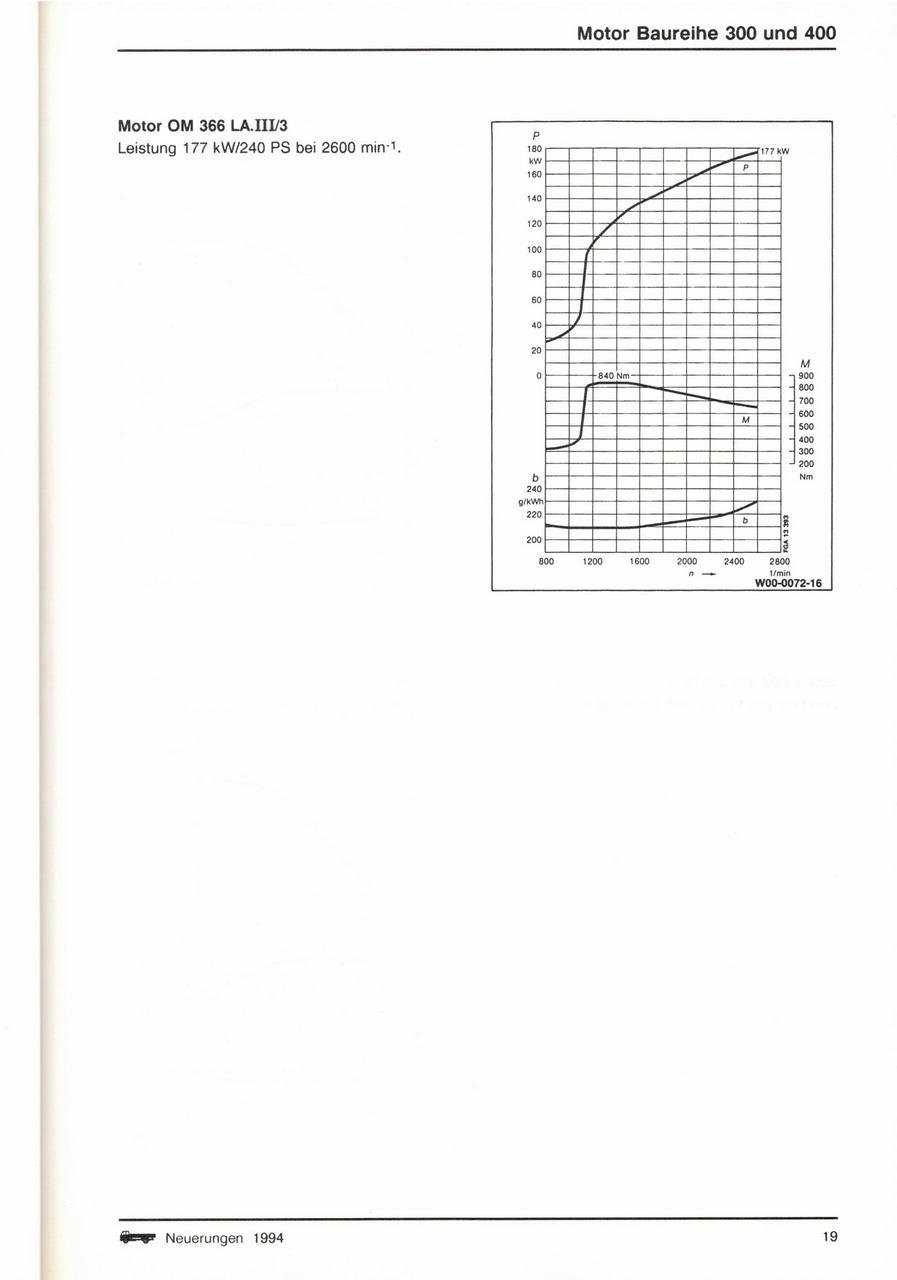

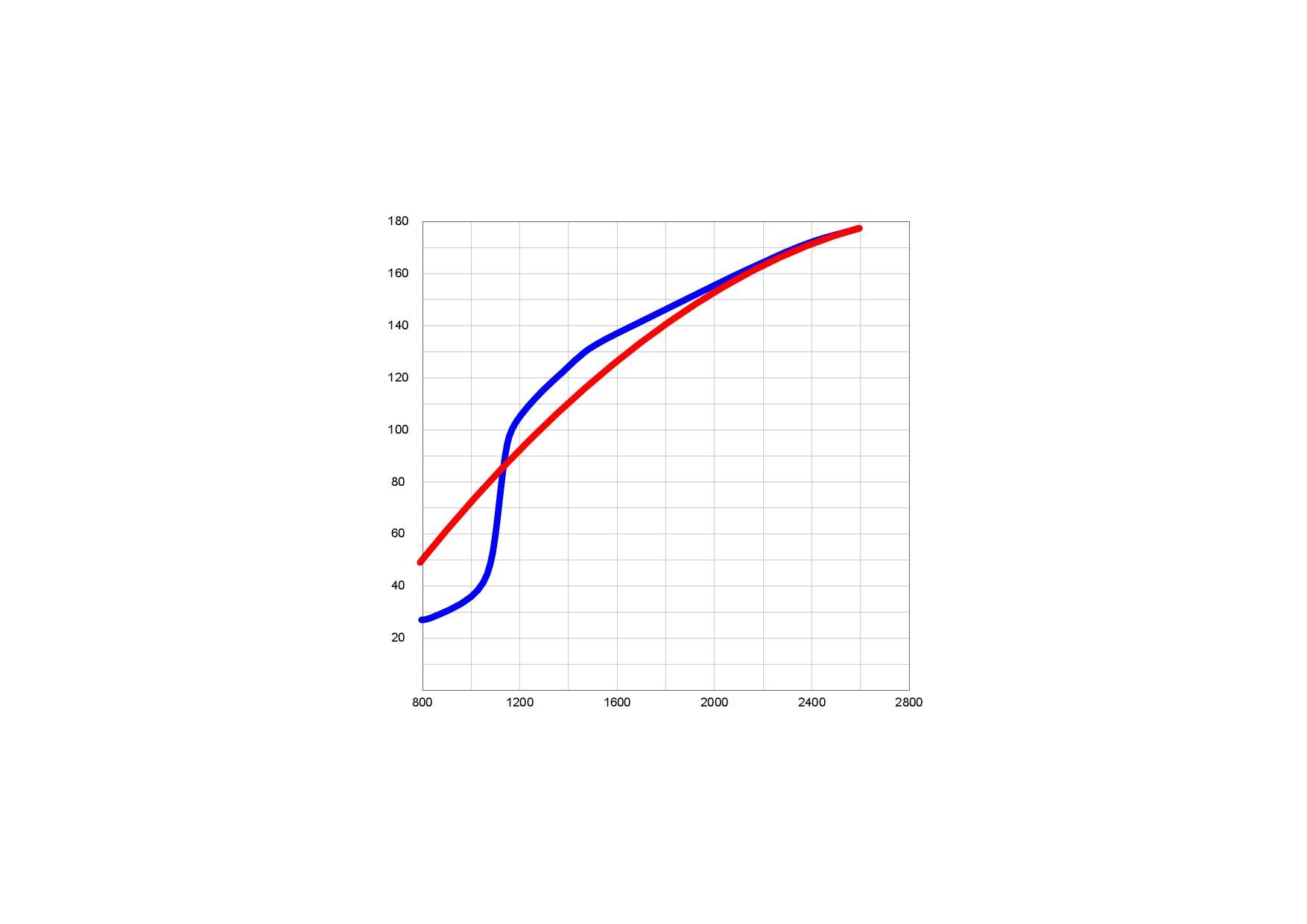

Der OM 366 LA mit 240 PS und Euro1 (bis etwa 1992) hat 750 Nm Drehmoment und einen Turbo ohne Wastegate. Der OM 366 LA mit 240 PS und Euro2 (ab 1993) hat 840 Nm und Wastegate.
Ich habe mal die Leistungsdiagramme übereinandergelegt, was erst geht, nachdem man die unterschiedlichen Skalierungen der beiden Diagramme angepasst hat.
Irgendwie weiß ich nicht, was mir besser gefällt. Im oberen Drehzahlbereich ist kein Unterschied. Im mittleren Drehzahlbereich ist der Euro2 besser, aber das ist ein Drehzahlbereich, im dem man sowieso kein Leistungsproblem hat.
Im unteren Drehzahlbereich gefällt mir der Euro2 gar nicht.
Burkhard

Der Motortyp OM 366 LA III/1 oder OM 366 LA III/3 ist auch auf dem Typenschild am Motorblock eingeschlagen. Ob die Bypass-Ventile für den Wastegate vorhanden sind siehst du ja einfach.
OM 366 LA III/1 hat jedenfalls keinen Wastegate und fährt sich auch so wie es das Diagramm wiedergibt. Recht gleichmäßige und nachdrückliche Kraftentfaltung.
Bei der Einstufung Motortyp/Baujahr/Schadstoffklasse habe ich immer wieder Unstimmigkeiten gesehen. Ist eher ein bürokratisches Problem und wenn es einmal falsch im System steht dann gibt es nach 30 Jahren immer noch die falsche Auskunft. Euro2 war für Neufahrzeuge erst ab 1996 Pflicht, die Euro2 Motoren gab es aber schon vorher. Möglicherweise daher das Durcheinander.
Gewissheit gibt es nur, wenn man sich anschaut, welche Komponenten verbaut sind. Euro2 hat noch einen anderen LKK. Fallstrom statt Querstrom, was man an der Form des Ladelüftkühlers unterscheiden kann.
Burkhard
