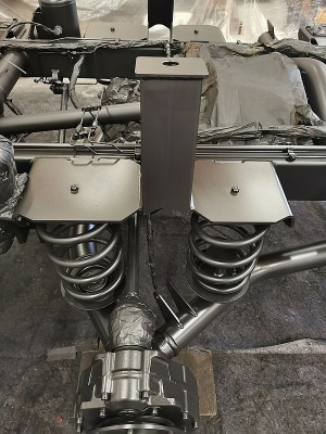

Den Mipa OC 2kPUR-HS Lack ist auch sehr gut für den Rahmen zu verwenden. In seidenmatt auch vom Spritzbild sehr gutmütig.
Robuster Lack mit sehr guter Deckung.
Das Fahrgestell und die GFK Stoßstangen des Bucher Duro haben wir damit lackiert.
Lg Bernd

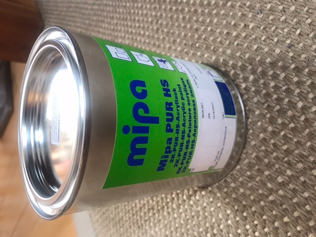

So sieht die Dose des Decklacks aus , UN1263 steht unten auf dem Etikett

das Mischungsverhältnis des LKW-Decklacks ist nach Volumen ist 2 Teile Lack auf 1 Teil Härter (Hier der Mipa 2K MS25). Nach Gewicht entspricht dies einem Mischungsverhältnis von 3:1. Dazu noch ca. 10% 2K-Verdünnung (hier normal V25). Da der Härter auch etwa pro Liter das gleiche Geld kostet ist ein Lack mit weniger Härteranteil sicher ökonomischer. Wie es sich verarbeiten lässt weiss ich noch nicht aber die Farbe scheint mit RAL 3000 gut dem aktuellen Stand zu entsprechen

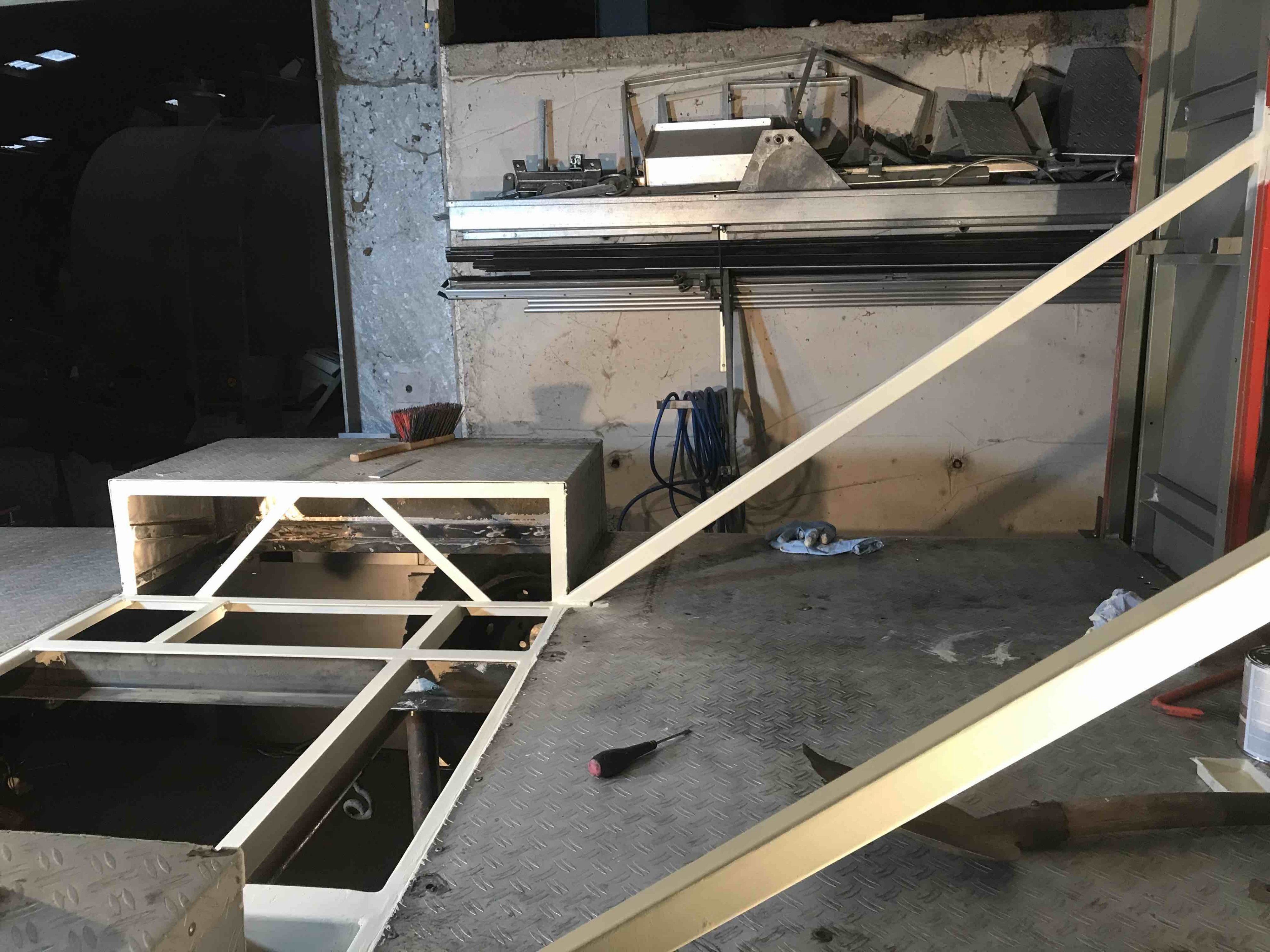

Habe jetzt mal angefangen mit dem Mipa Rapidfiller die eingeschweissten Träger meines Radkastenumbaus zu lackieren. Dies aber mit der Rolle und Pinsel in den Ecken gemacht, denn es wird anschliessend eh keiner sehen. Das hat soweit gut funtkioniert und auch auf den Stellen gehalten, wo noch der alte Rahmenlack vorhanden war. Hab es etwas mit der oben genannten Verdünnung geschmeidiger gemacht, da es schon sehr dickflüssig in der Dose wirkt. Zwei Schichten waren aber nötig um vollfächig einheitliche Deckung zu bekommen.
Sehr angenehm ist, dass es auch gepinselt nacht ca 30 Minuten angefasst werden kann, ohne dass man sich versaut. Bei dem Brantho 3 in 1 muss man ja gefühlt erstmal eine Woche pausieren
