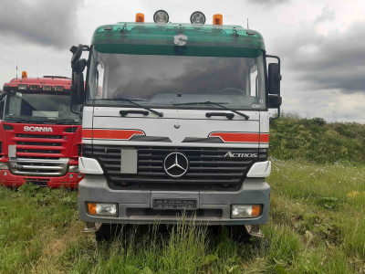

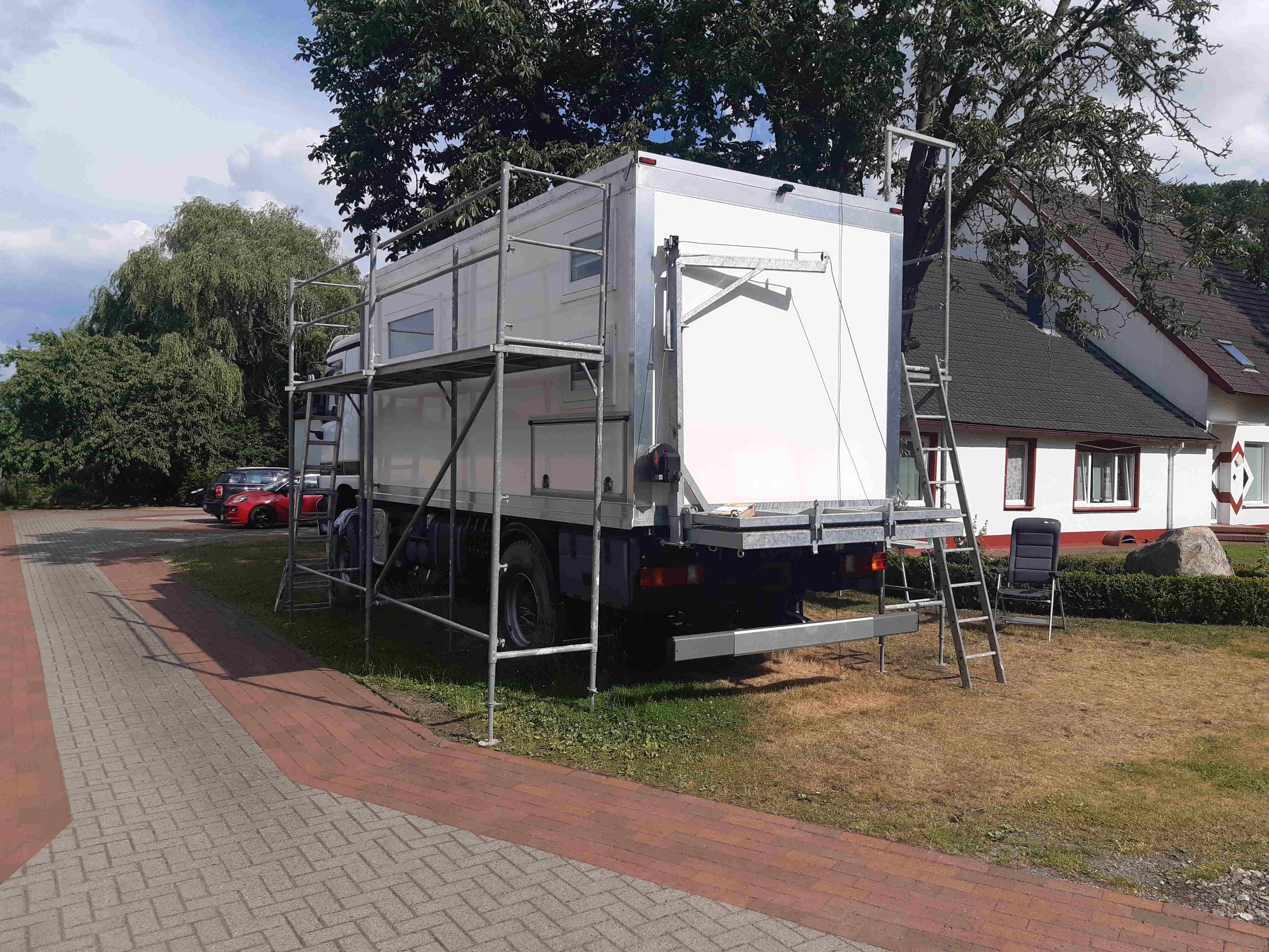

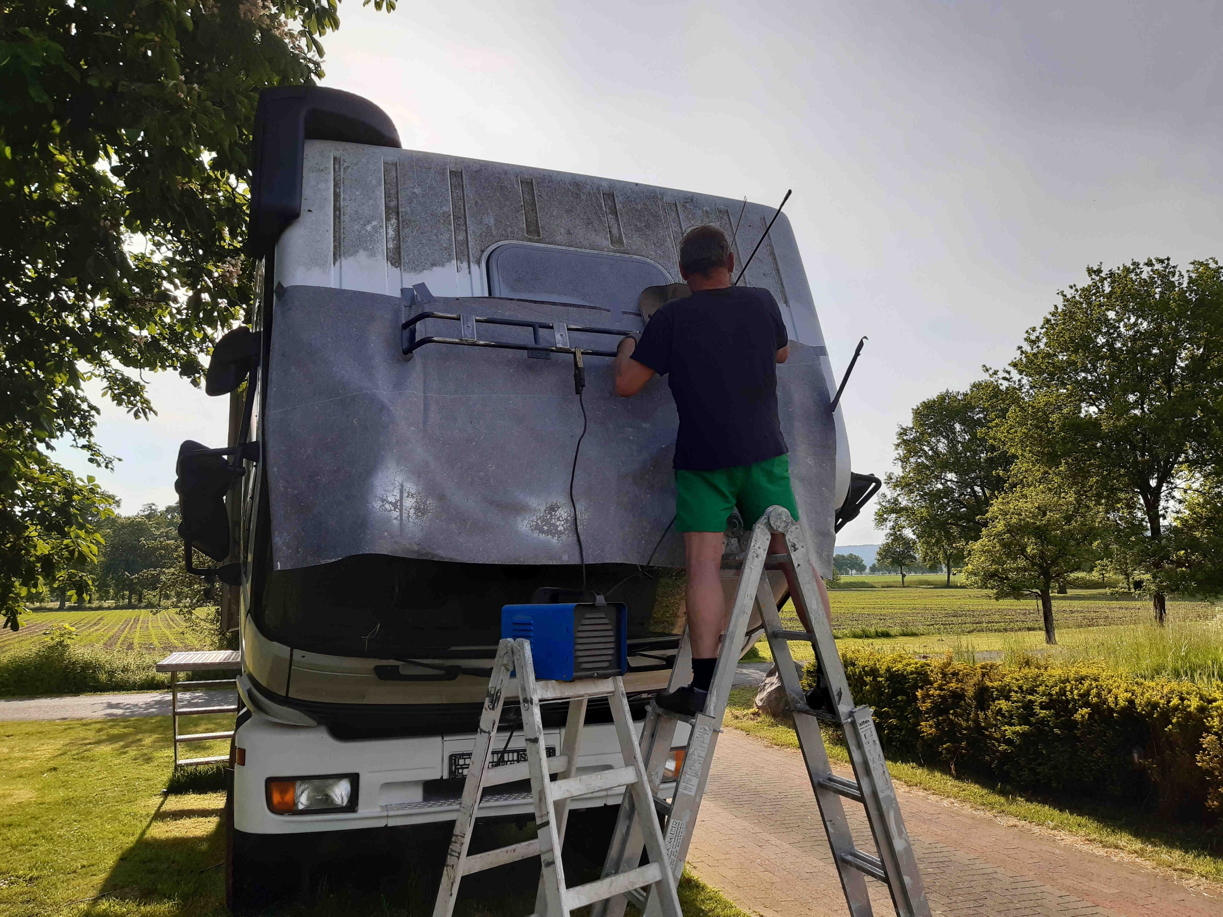

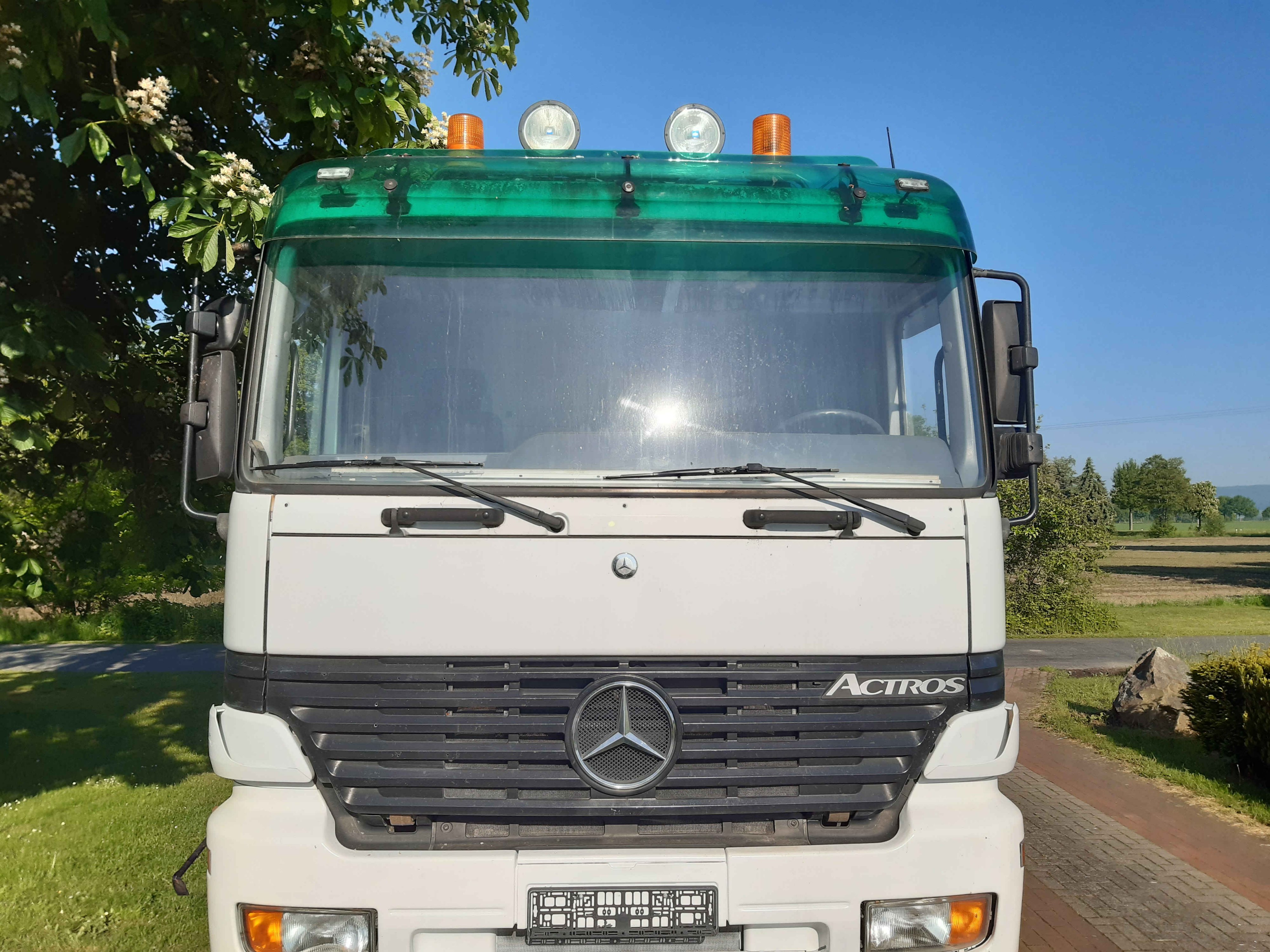

Hallo an Alle!

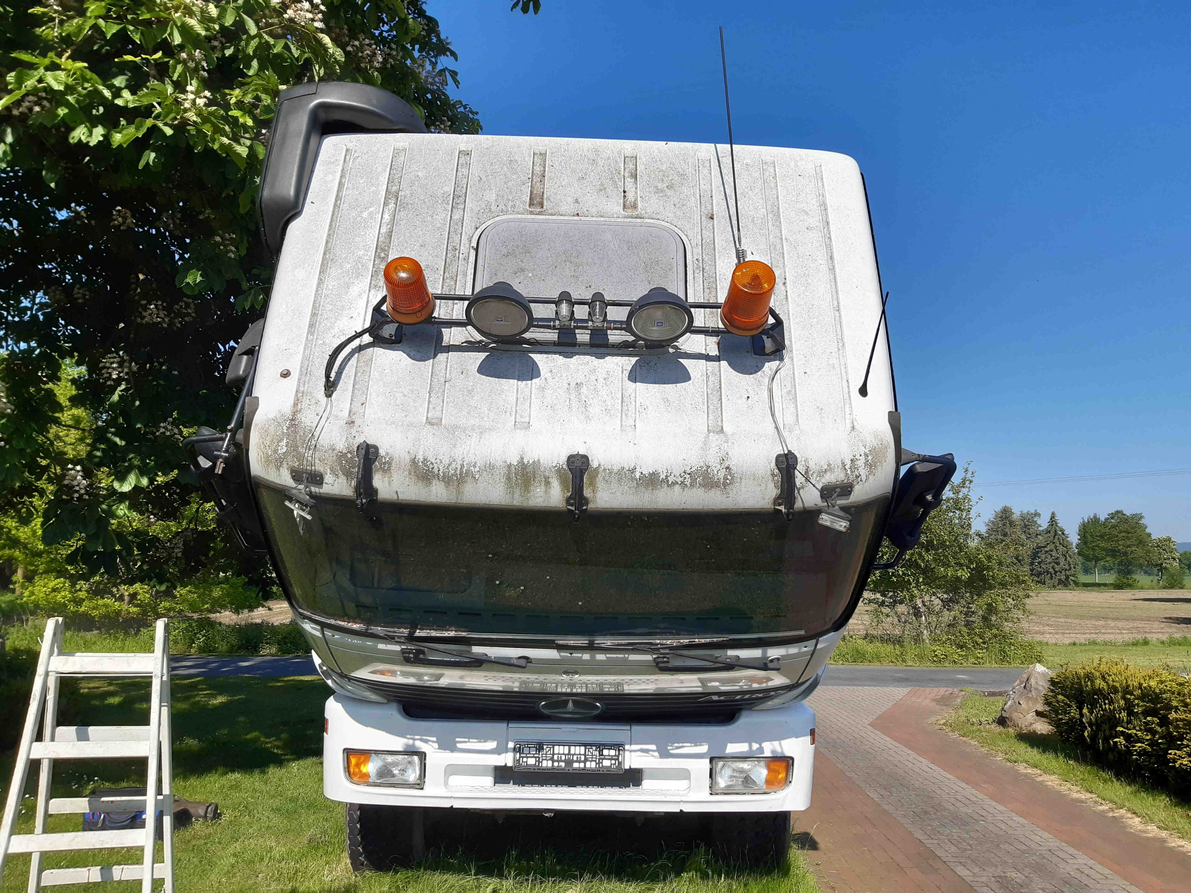

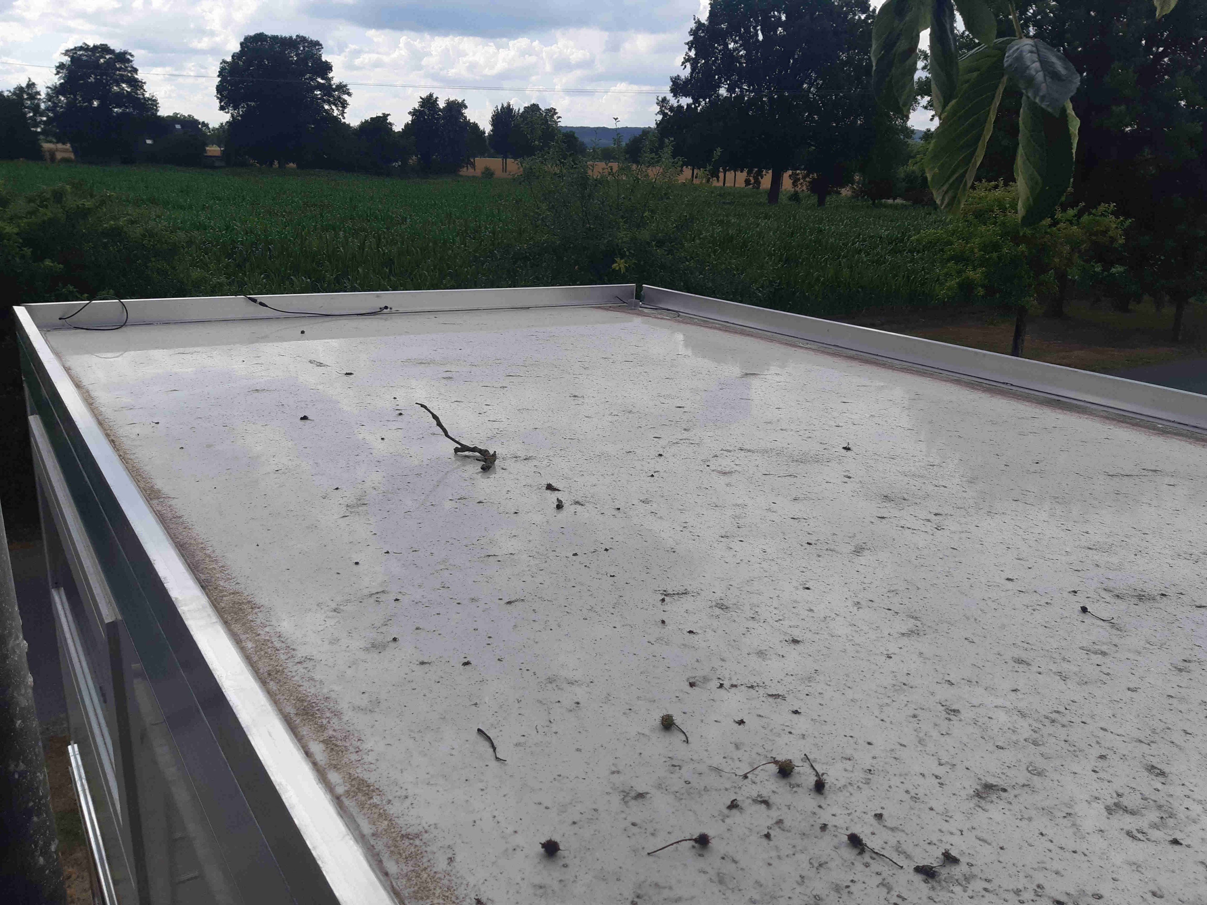

Hab mich mal um das obere Fahrerhaus gekümmert.
Bei Erstbesichtigung
Beginn der Arbeiten Fahrerhausdach
Wenig Schmutz!
Neue Lampenträger

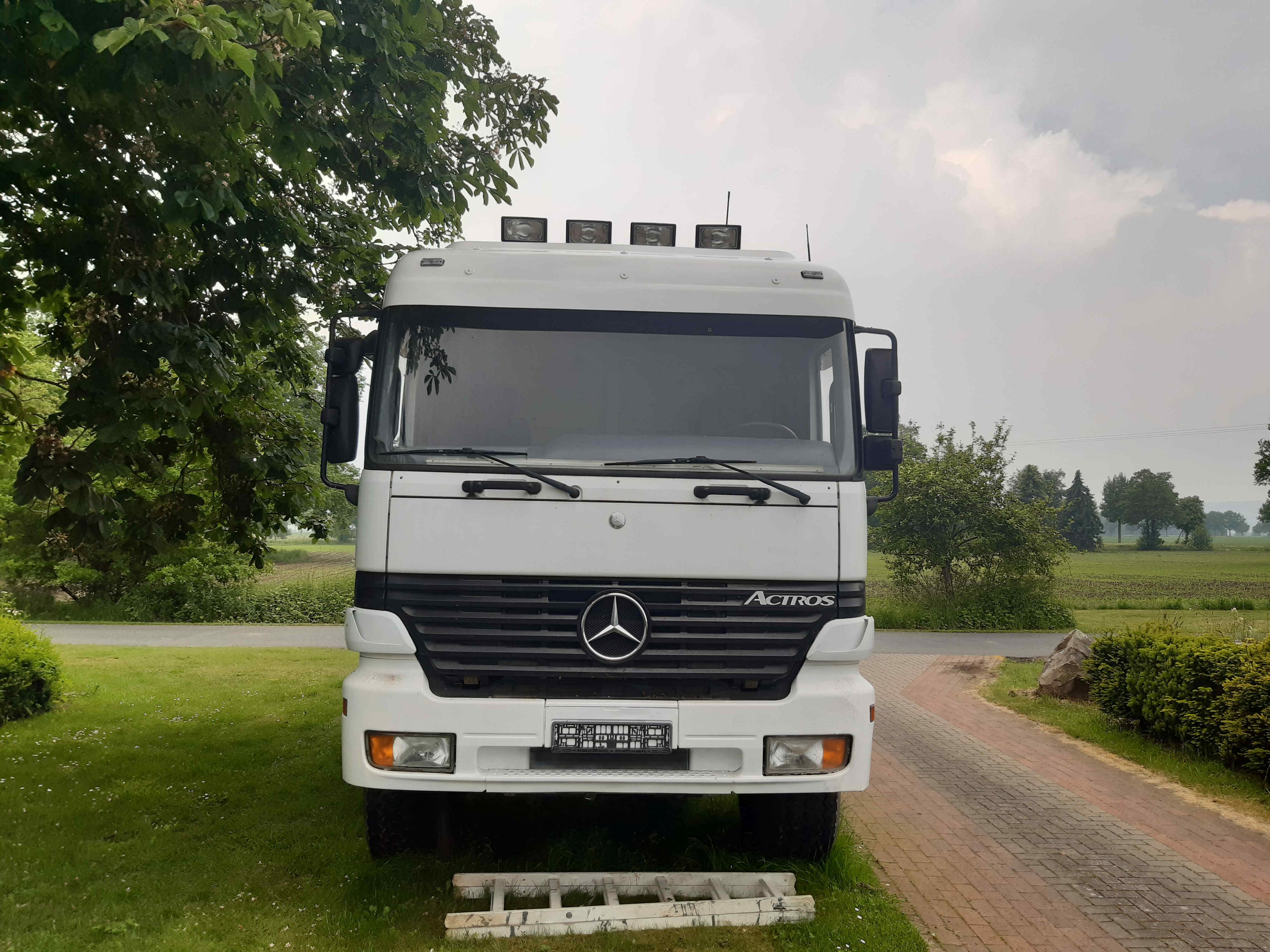

Ergebnis mit Dachscheinwerfer
Schon vor einiger Zeit fiel die Wahl der Farbe auf Weiß. Ja "Weißware" nur anders!
Benutze zum Lacken 2K PUR Lack von DELTA Industry. Auftrag mit Pinsel und Rolle.
Habe mich entschlossen mit Pinsel und Rolle zu lackieren weil ich so immer nacharbeiten
kann, Fahrzeuglackierer ist nicht im Budget, auf "Raptor" halten keine Aufkleber.
Außerdem kann ich kann ohne Aufwand, Teile des Fahrzeugs "eben Schnell" lacken.
Ist das mit Weiß zu Extrem, oder trifft es Euren Geschmack?

Hallo an Alle!
Wenig Schmutz!
Neue Lampenträger
Schönes Restwochenende
CU
Roland

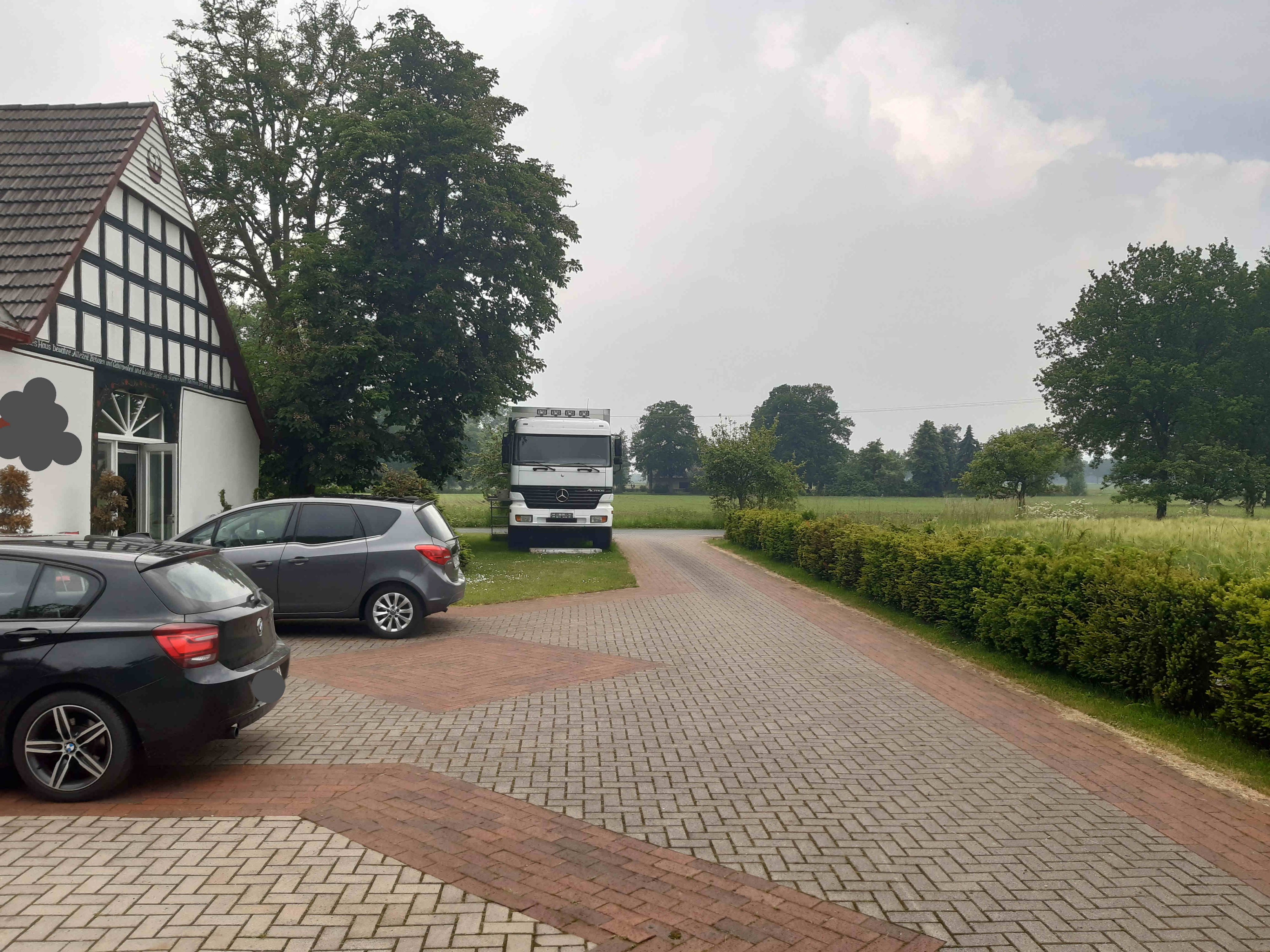

Re: Gestern war Tag 1
Meiner ist auch Weiß. Verkehrsweiß
Egal wo man das hinstellt, ob ins Grüne, in die Wüste oder in die Stadt (da gehts noch am ehesten), die Karre leuchtet aus 5km Entfernung wie n Leitpfosten.
Nächstes Mal mach ich ihn NVA Grau...
- Bahnhofs-Emma
- Beiträge: 13296
- Wohnort: D-21737 Wischhafen
sieht mMn schick aus, gibt vermutlich weniger reflexbedingt ausgelöste Diskussionen an Stellen, an denen viele andere Fahrzeuge stehen, ist aber tatsächlich etwas abseits der Zivilisation kaum zu übersehen. Hat also durchaus auch Vorteile...
(Unser Luigi ist und bleibt tarnfarben, da ist der Effekt dann umgekehrt.)

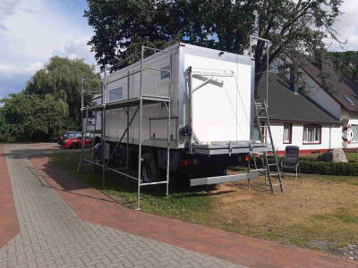

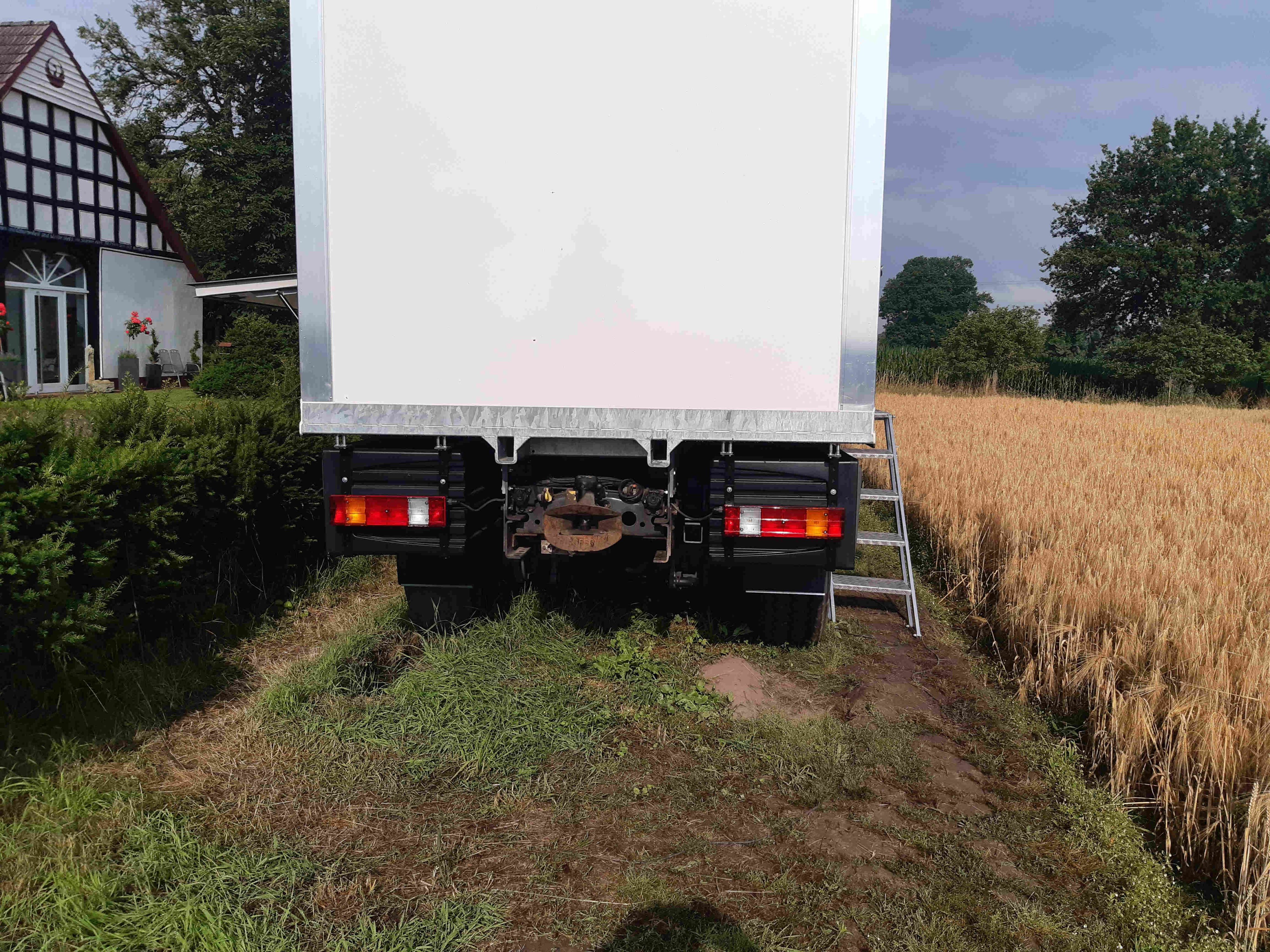

TAG 396

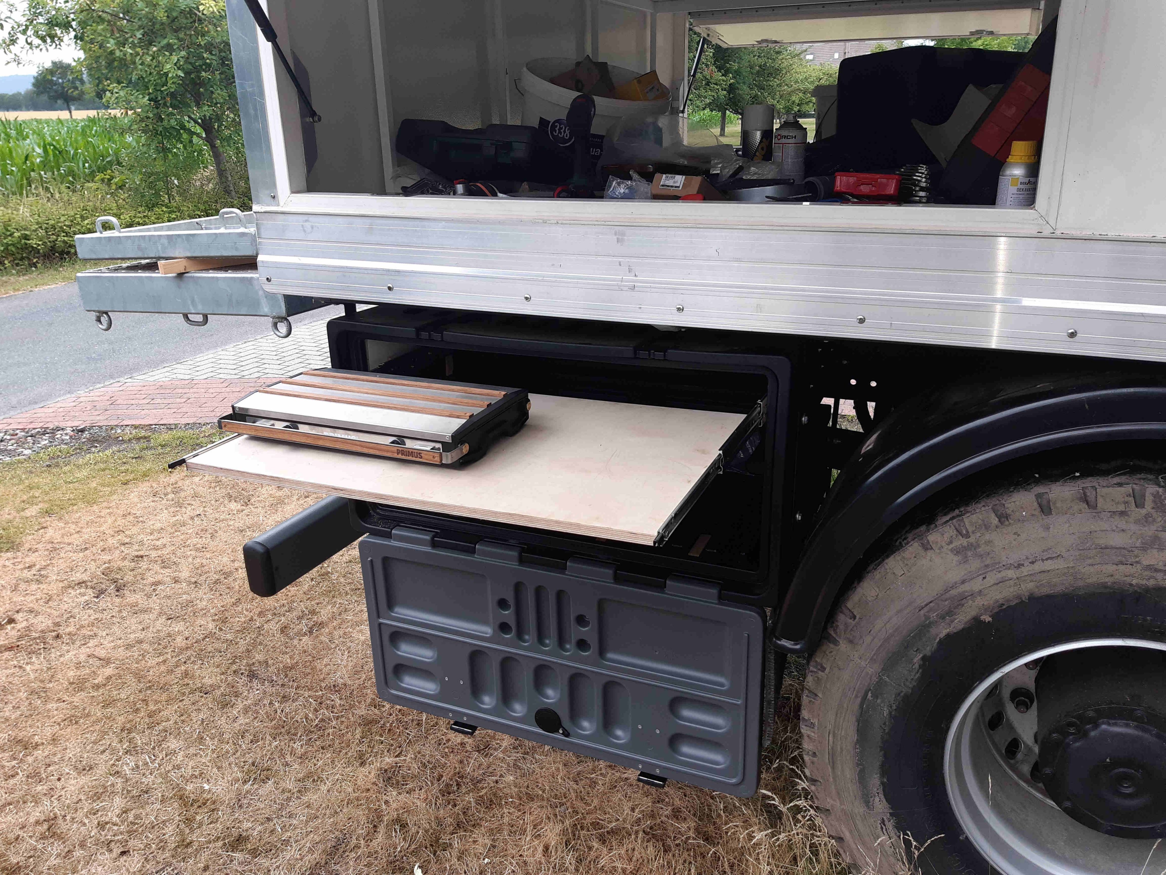

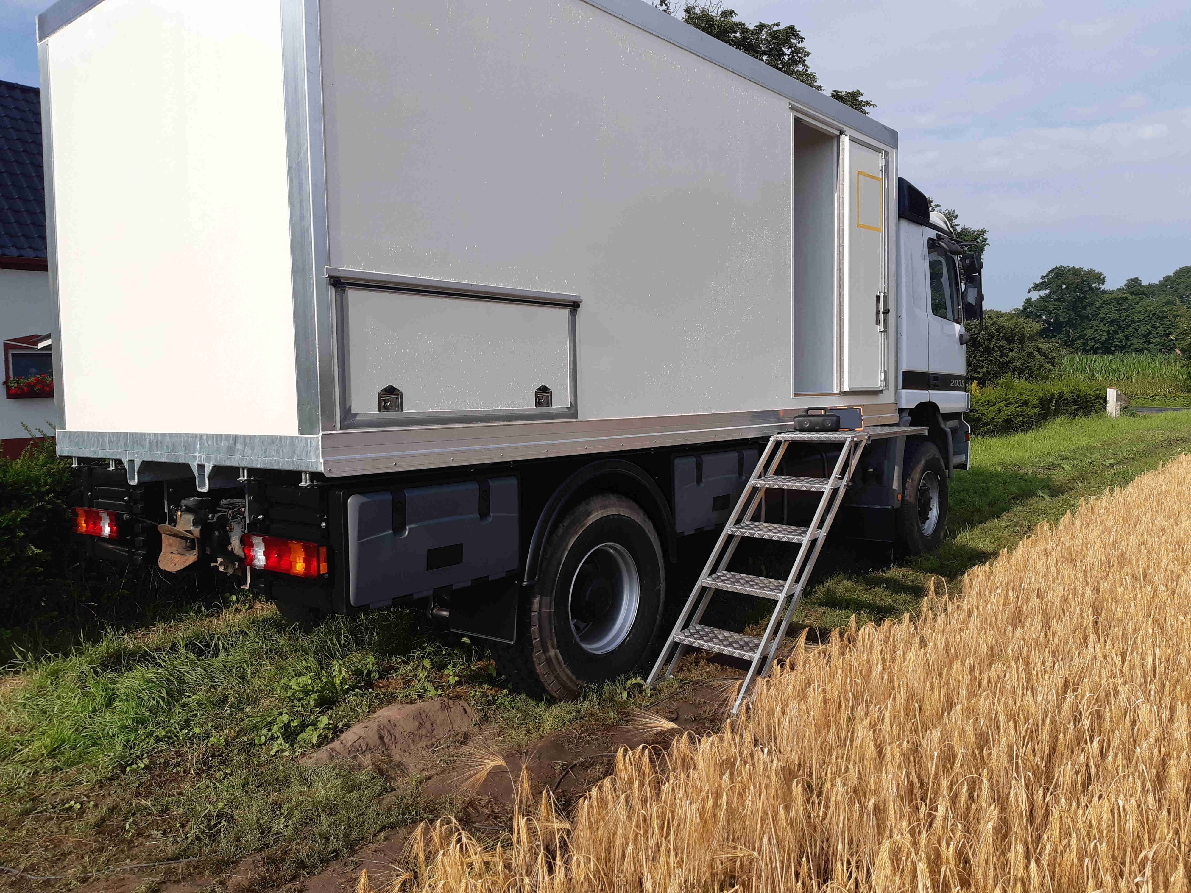

Hallo!
So Beifahrerseite Fahrgestell ist fertig, fast, Seitenmarkierungsleuchten
fehlen noch.
Alle Staukästen, Rückleuchten, Kotflügel, Schmutzfänger
und Urintank montiert.
Habe auch einiges an Blut gespendet, schätze mal so 2 Liter, bei uns heißen die
Dinger "Blinde Fliegen".
Jetzt gehts erst innen weiter an den Schalosien für die Etagenbetten.
Koffer von Innen siehe: viewtopic.php?f=35&t=93576
CU
Roland

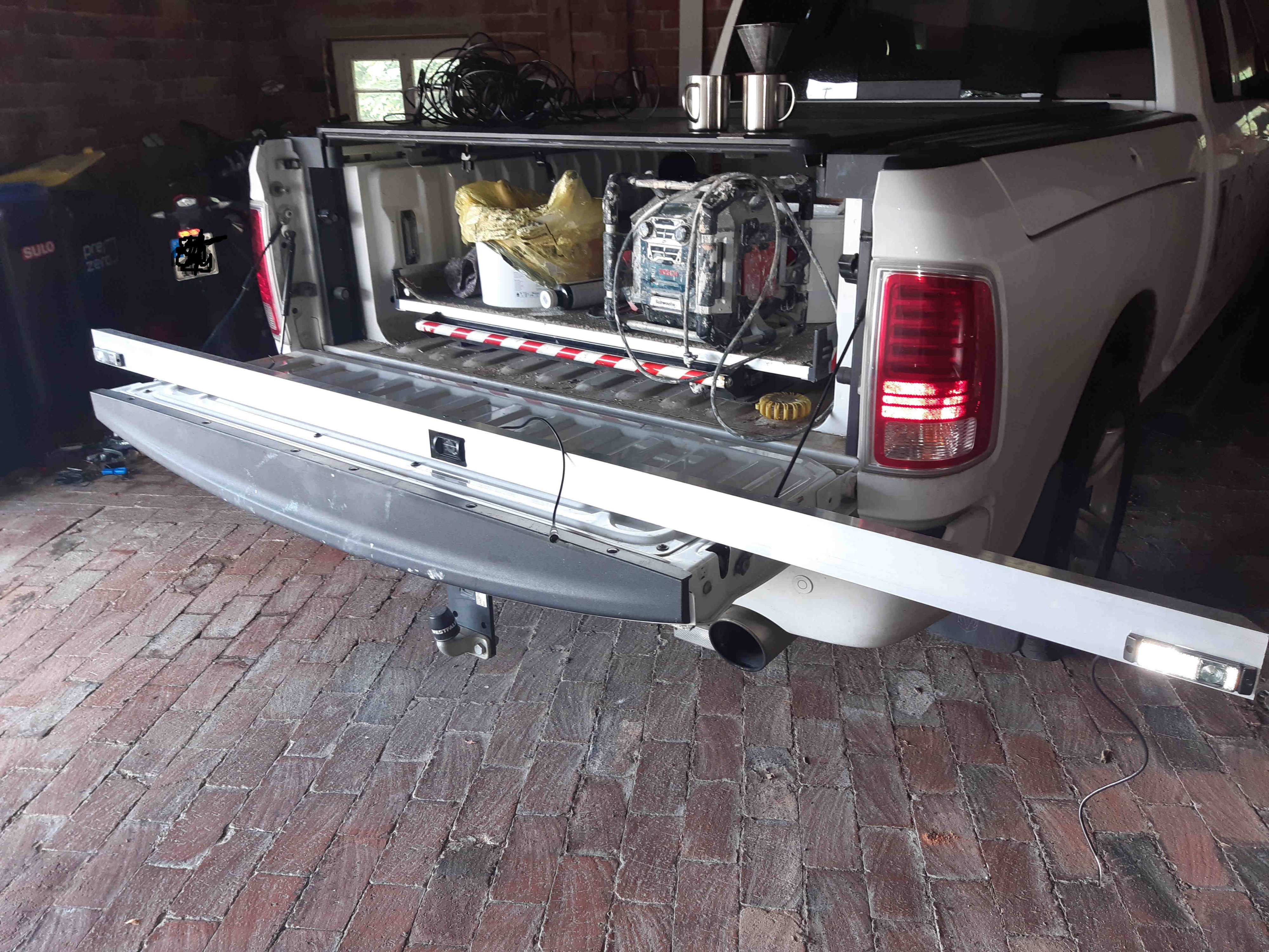

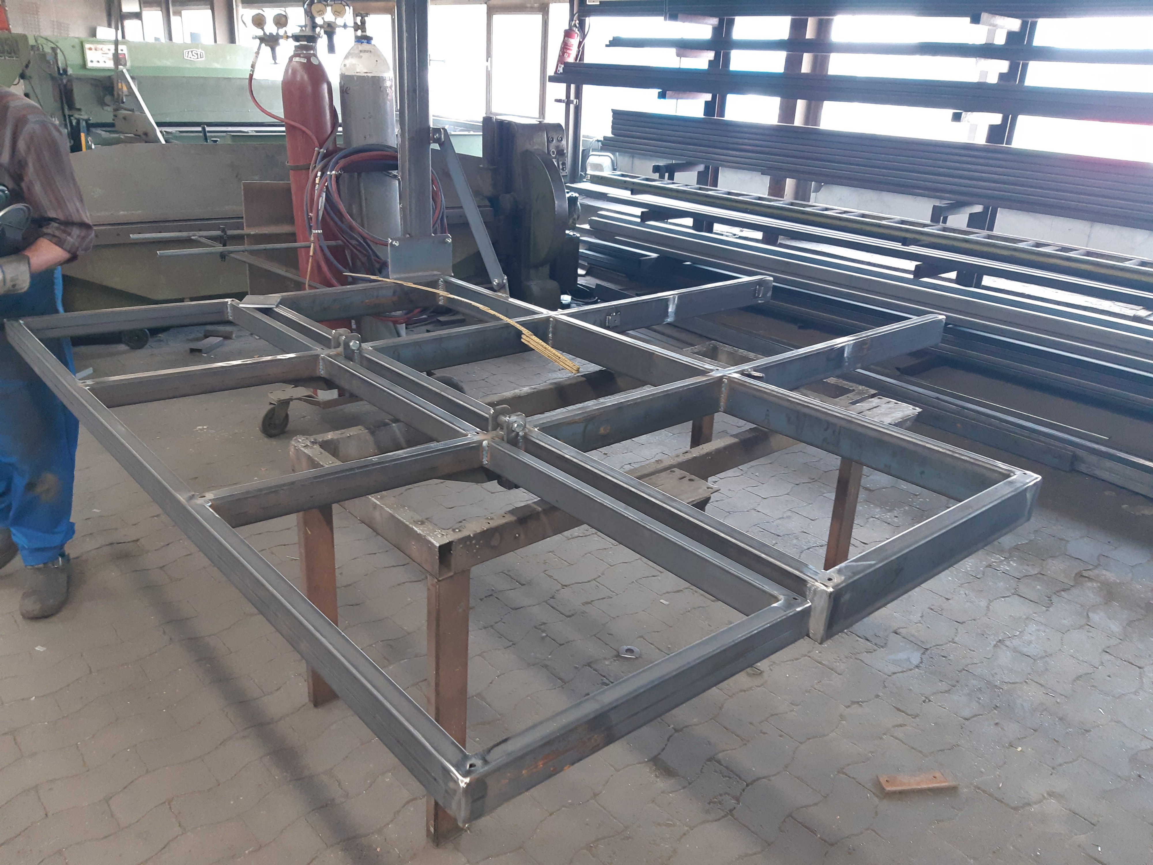

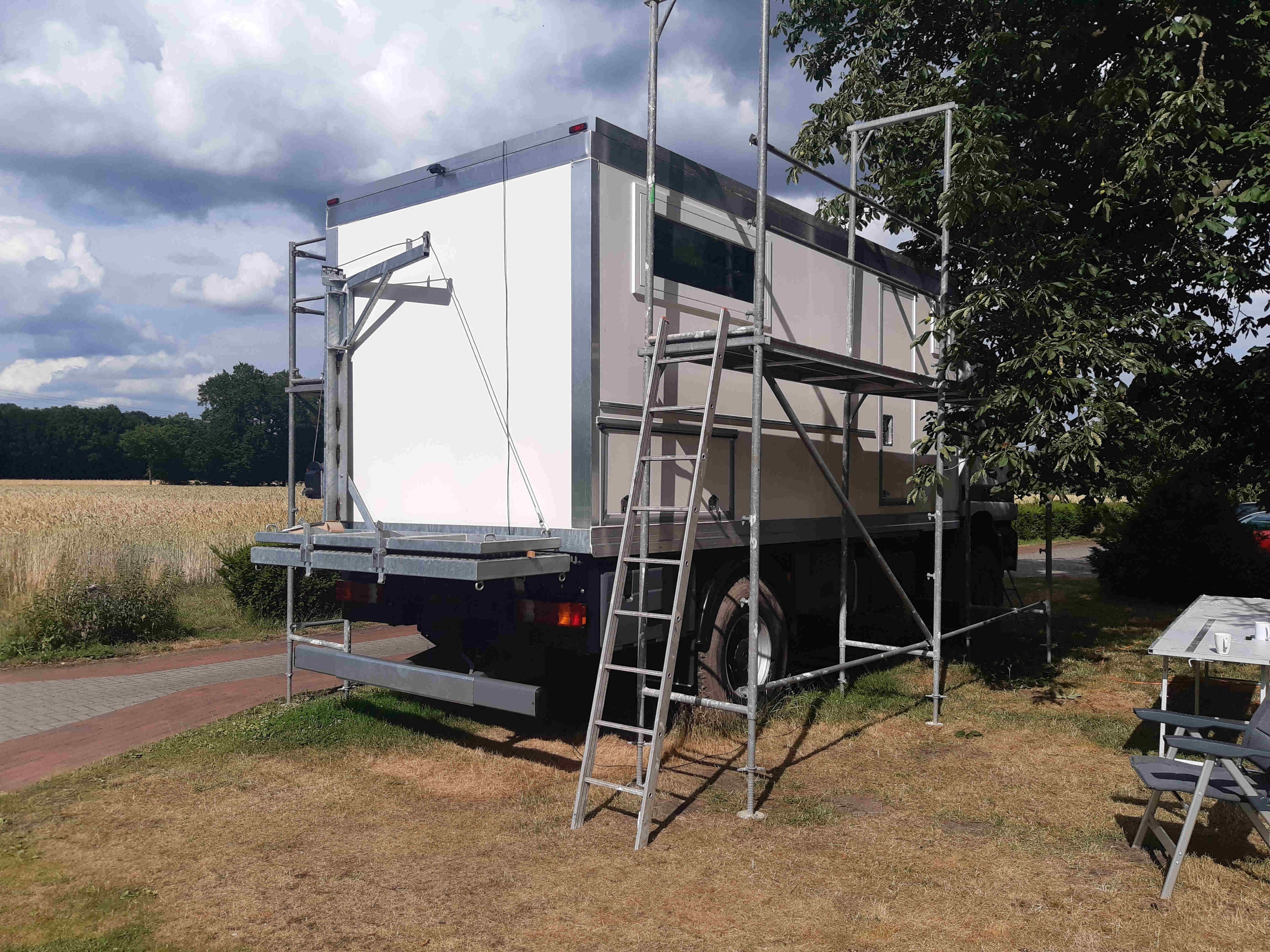

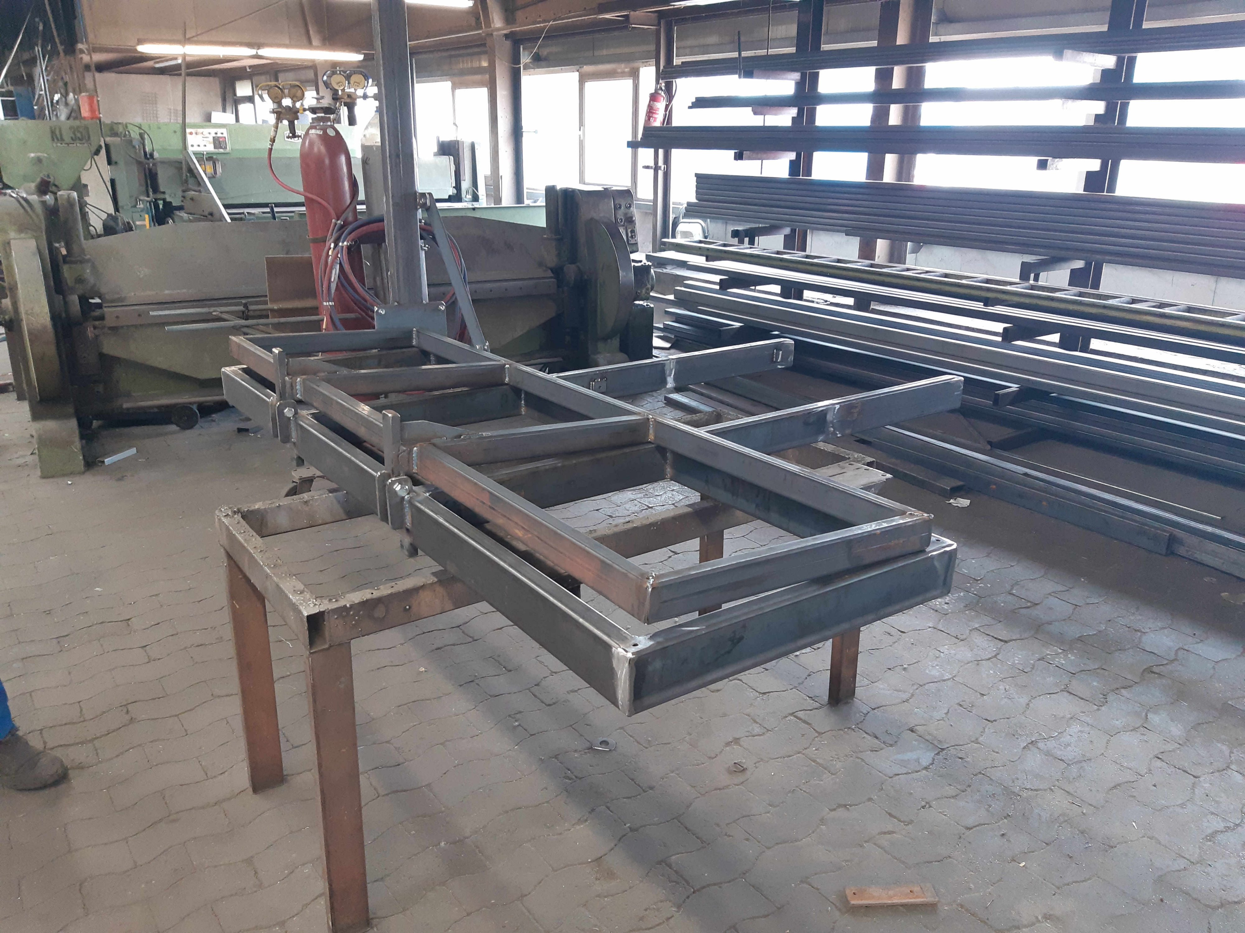

TAG 472

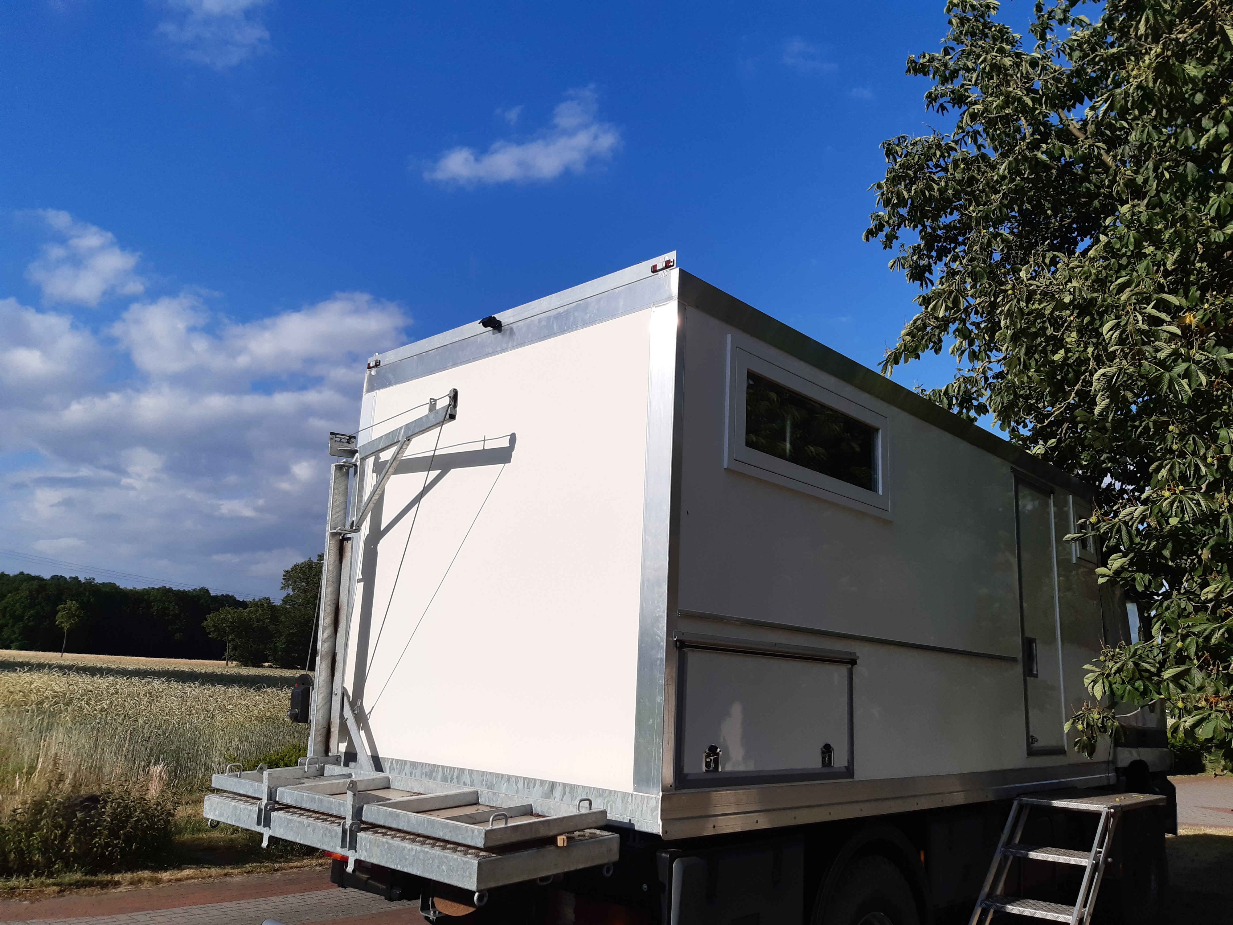

Hallo an Alle!
Habe das erste Mal den Heckträger für mein Quad /ATV gesehen,
Rohbau, noch nicht fertig.
Wird einfach in den Zwischenrahmen eingeschoben,
heben des ATV per Winde am drehbaren Kran-Arm.
Wenn kein ATV an Bord, dann in der Mitte Faltbar.
CU
Roland

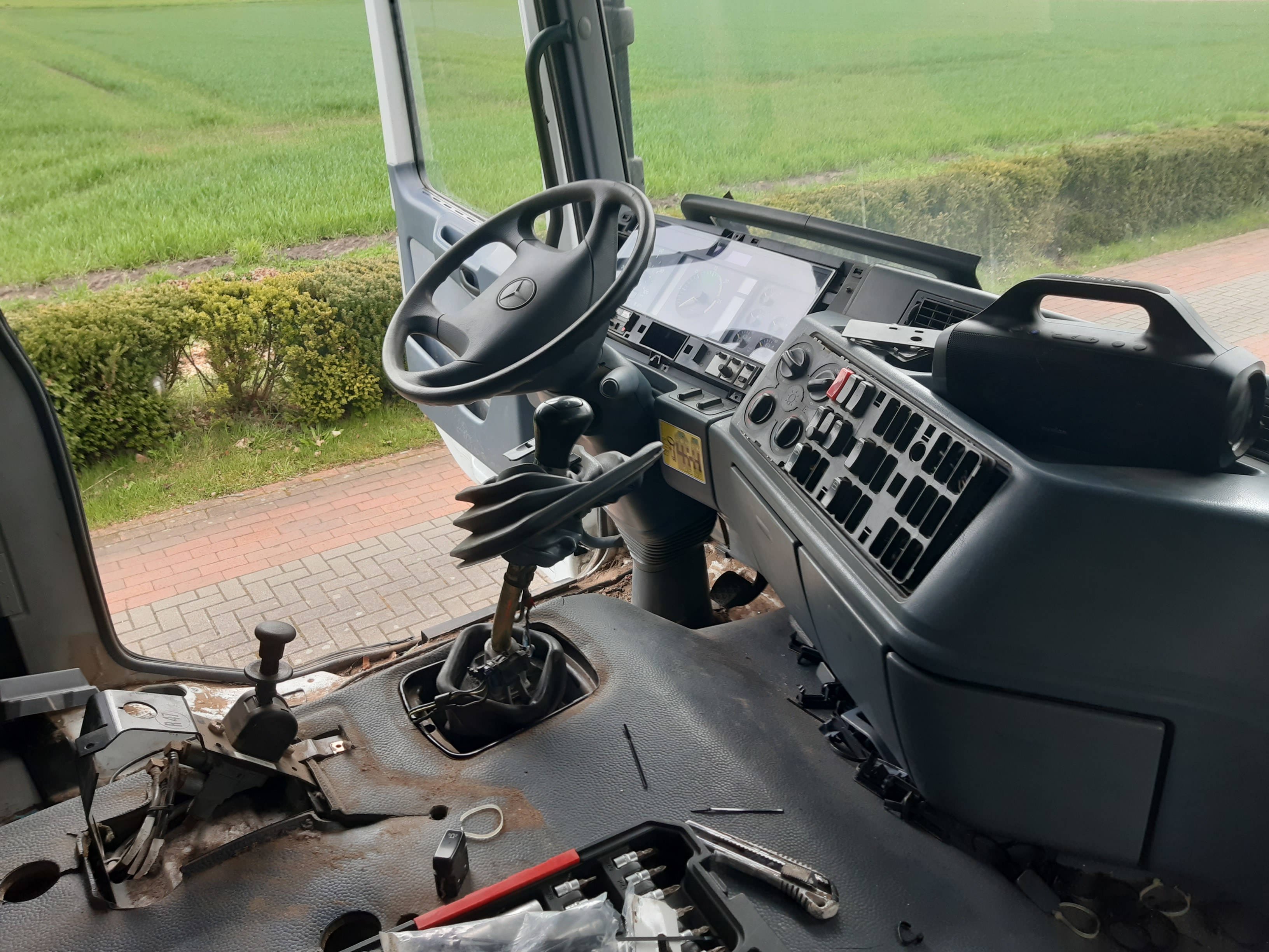

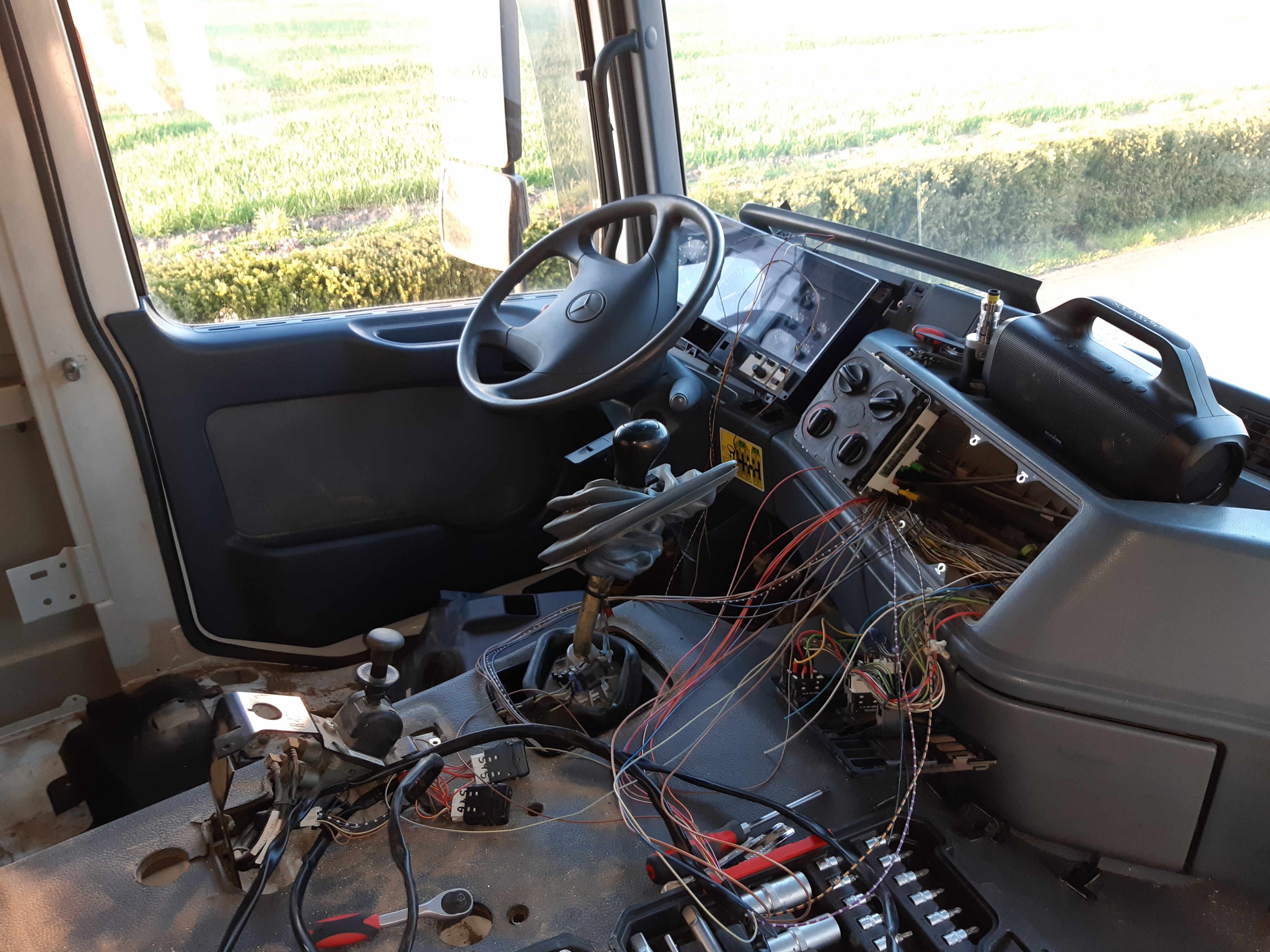

TAG 674

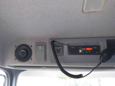

Hallo an Alle!
Wegen des geplanten Durchstieges musste die Mittelkonsole weichen,
also auch alle elektrischen Schalter. Schönster Weg ist Einbau in
Armaturenbrett zu den anderen Schaltern. Aber viel Arbeit.
Bin mit dem Ergebnis zufrieden, aber jetzt "stört" die Handbremse,
mal schauen ,ob umsetzen möglich.
CU
Roland
Hallo an Alle!
CU
Roland

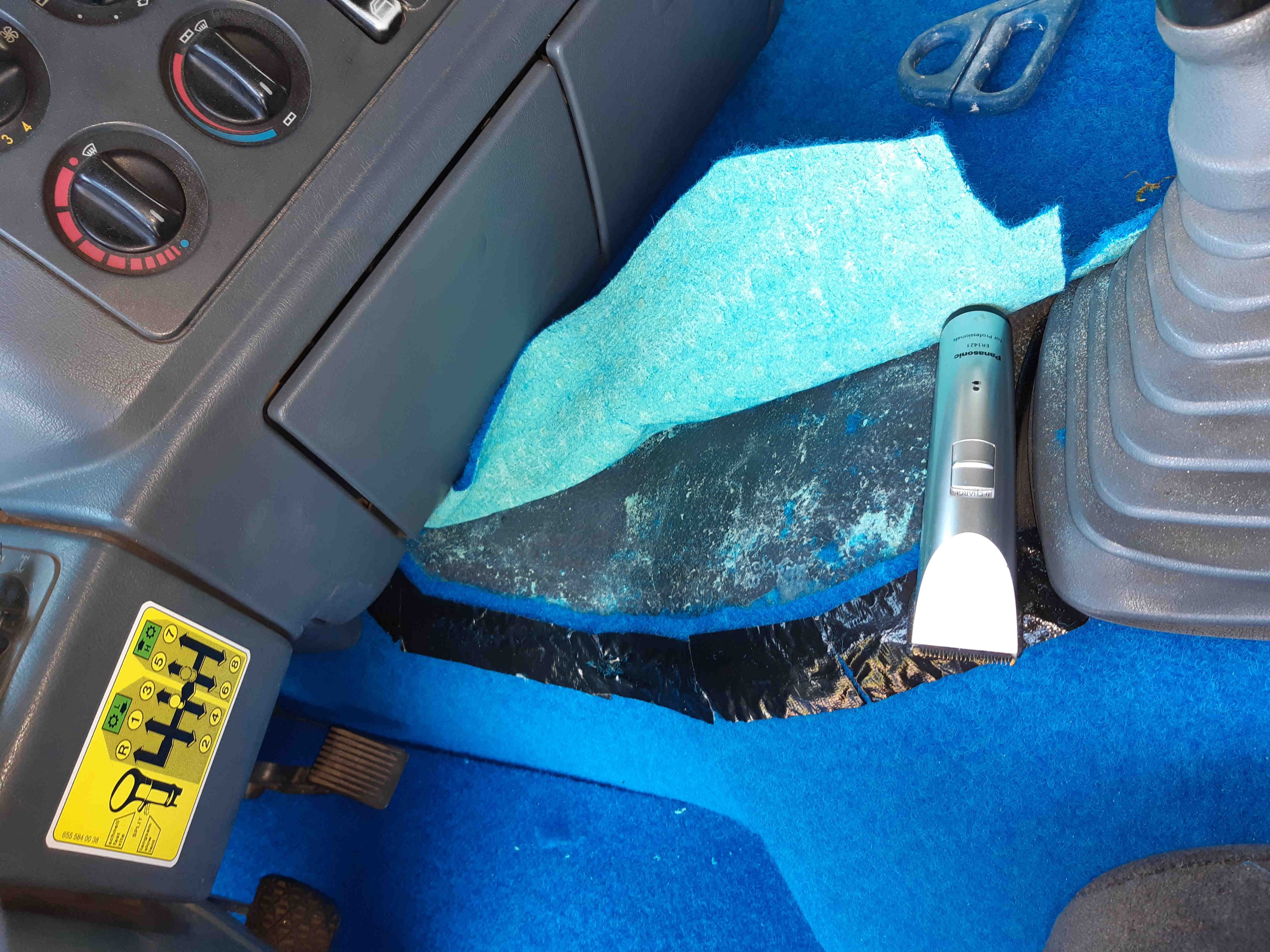

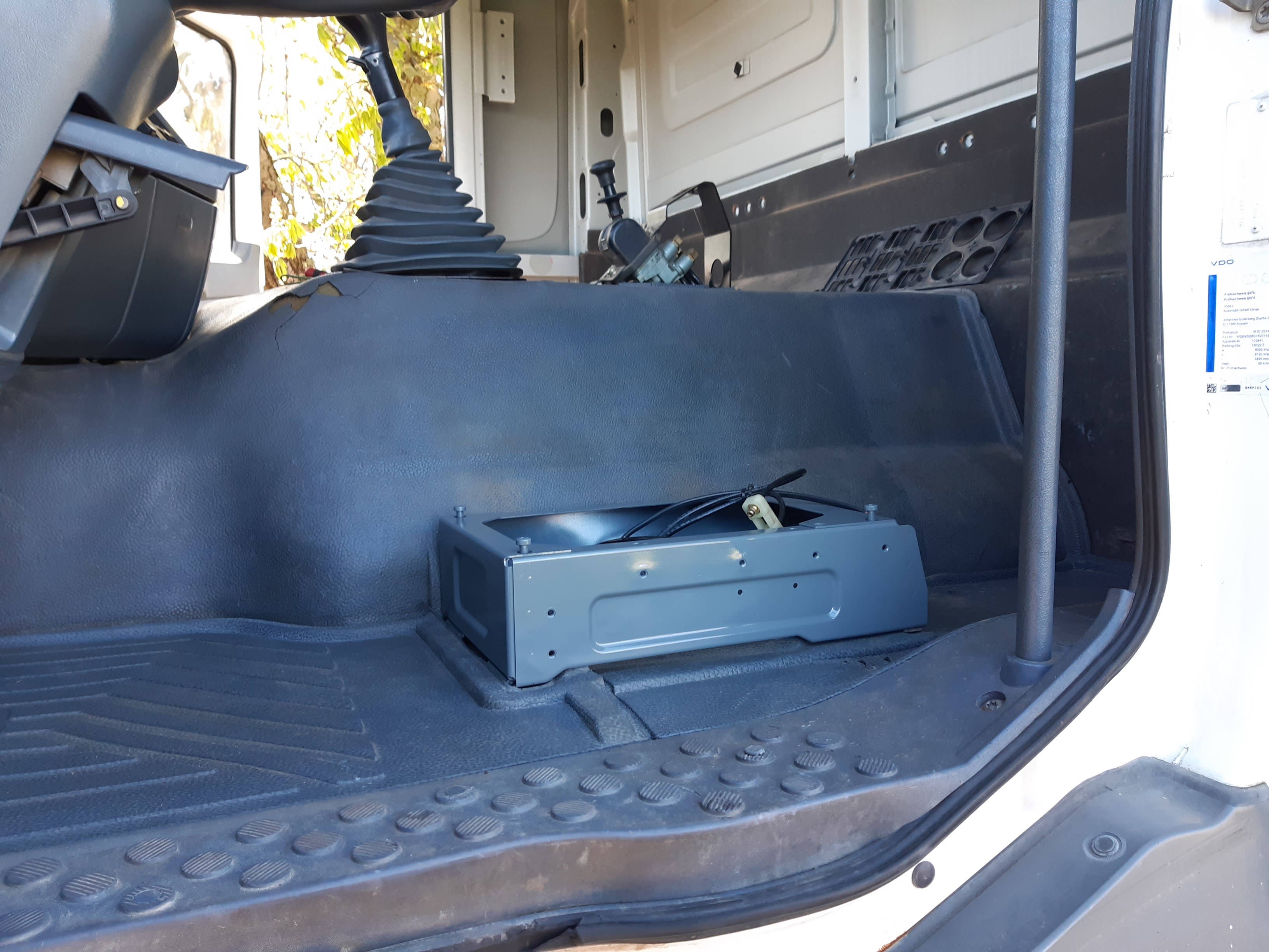

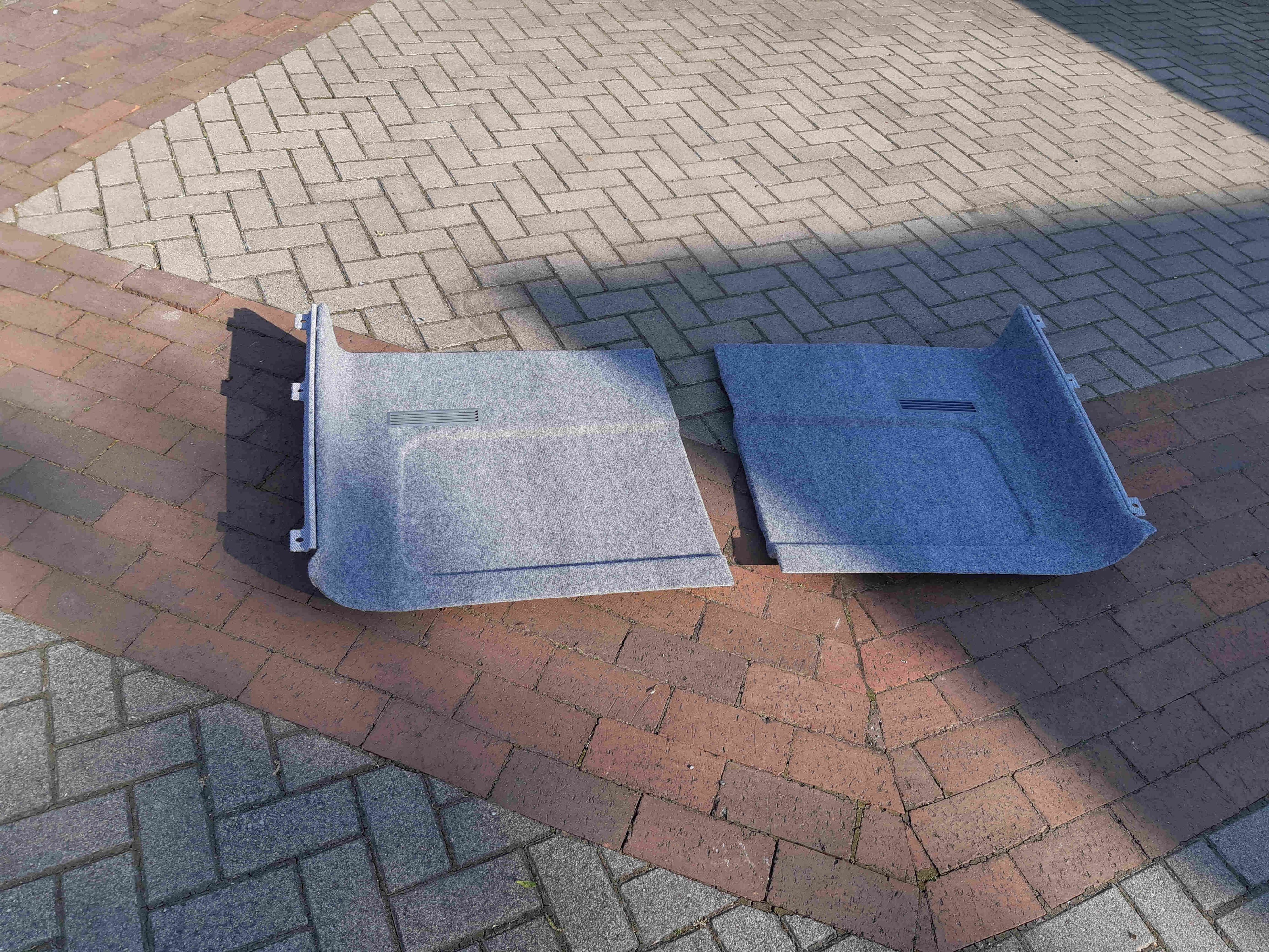

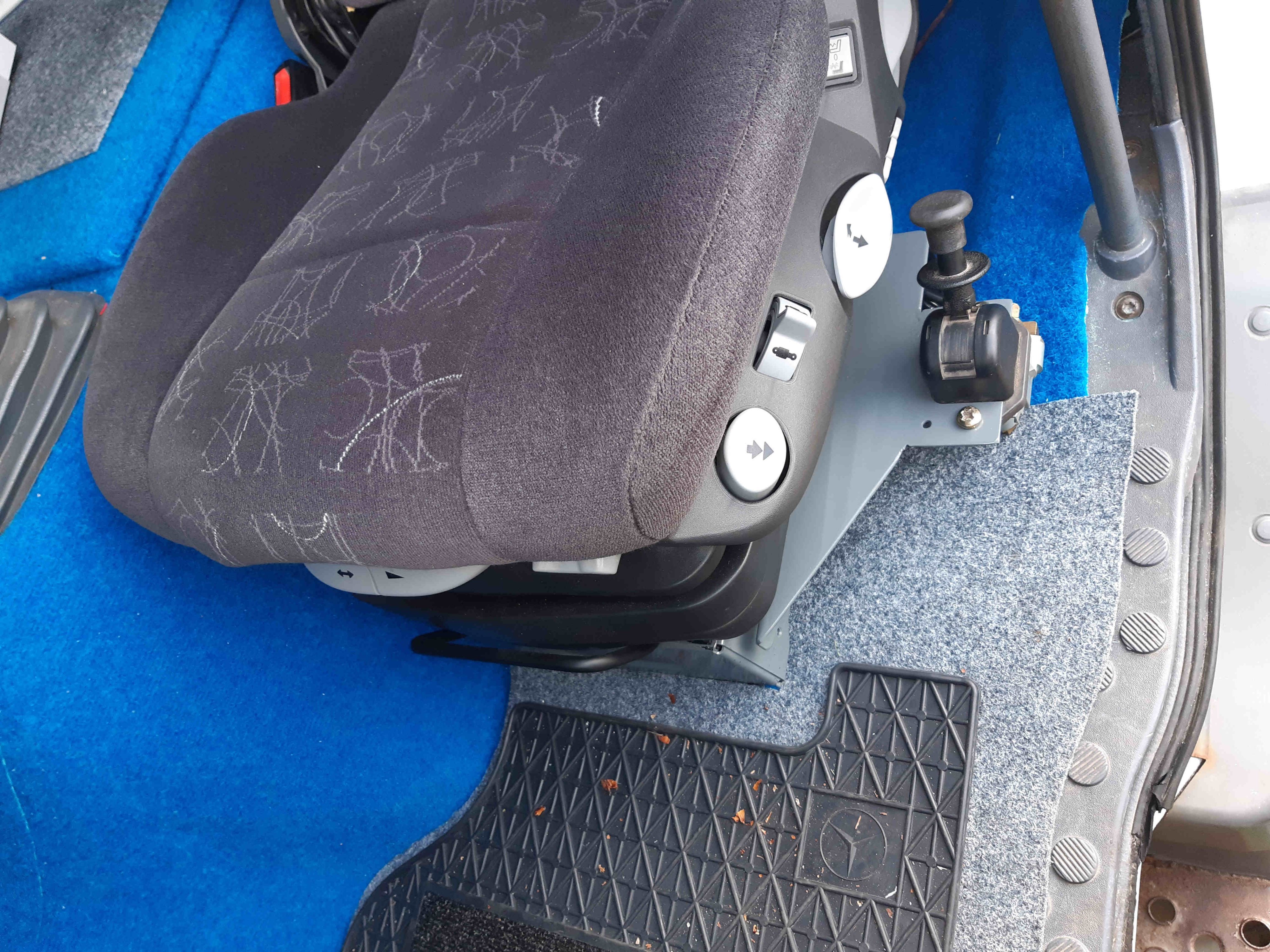

Hallo an Alle!
Für heute Feierabend.
Bodendämmung wieder verbaut, Lautsprecherkabel hinter die Sitze
verlegt, alle anderen Kabel in der Kabine sortiert und verlegt,
Tecalan-Leitungen und Kabel für Sitzheizung unter die Sitze,
Sitzkonsolen lackiert und verbaut. Angefangen mit Dämmung
gegen Schall (hatte nur Armaflex) Sitze eingebaut.
2 Schalter Fensterheber bestellt.
Beabsichtige die Rückwand und Türeinlagen mit grauen
3D Filz zu bespannen, habe keine bessere Lösung.
Passt aber von der Farbe, Himmel bleibt Original. Morgen gehts weiter!
CU
Roland

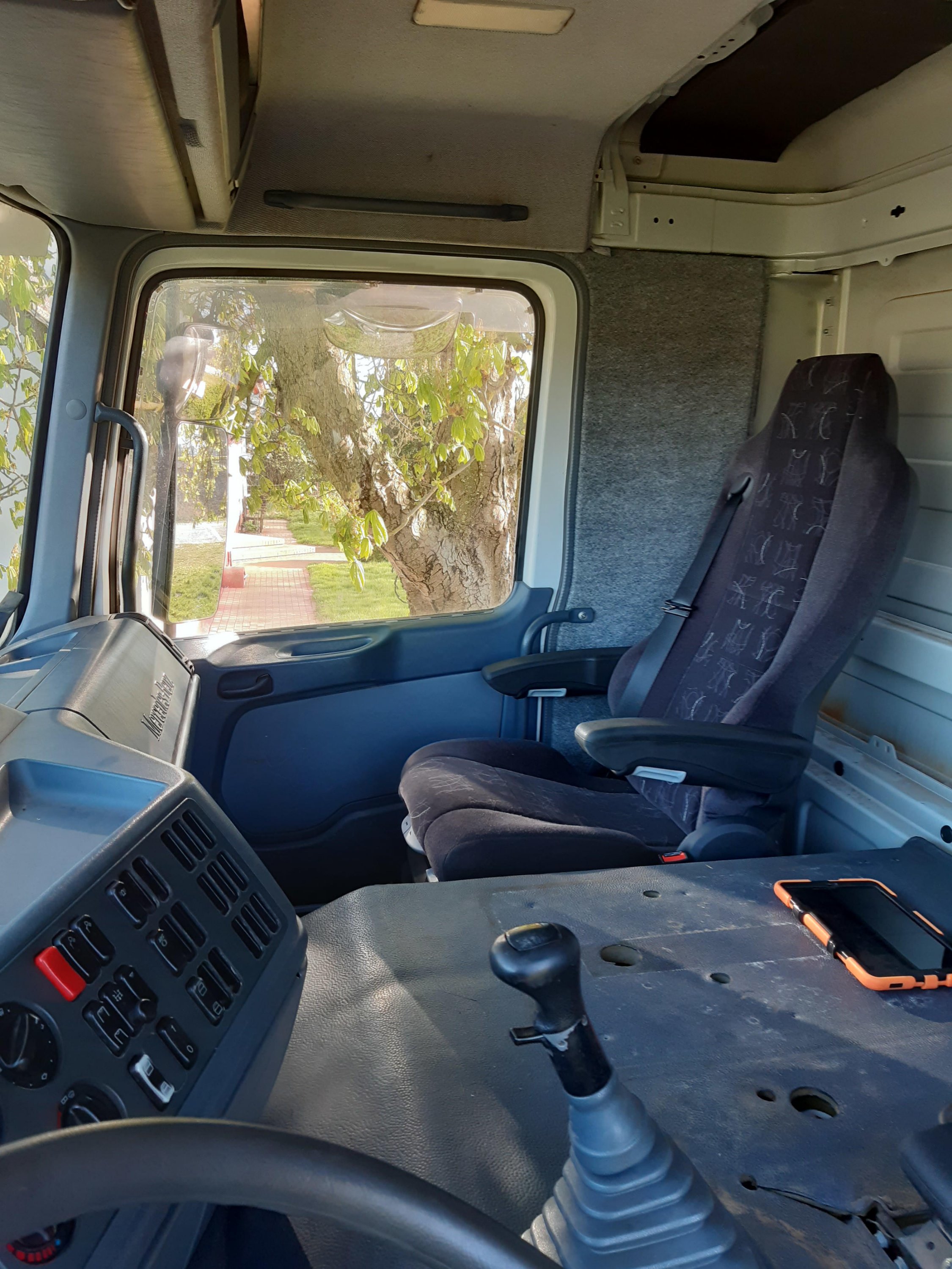

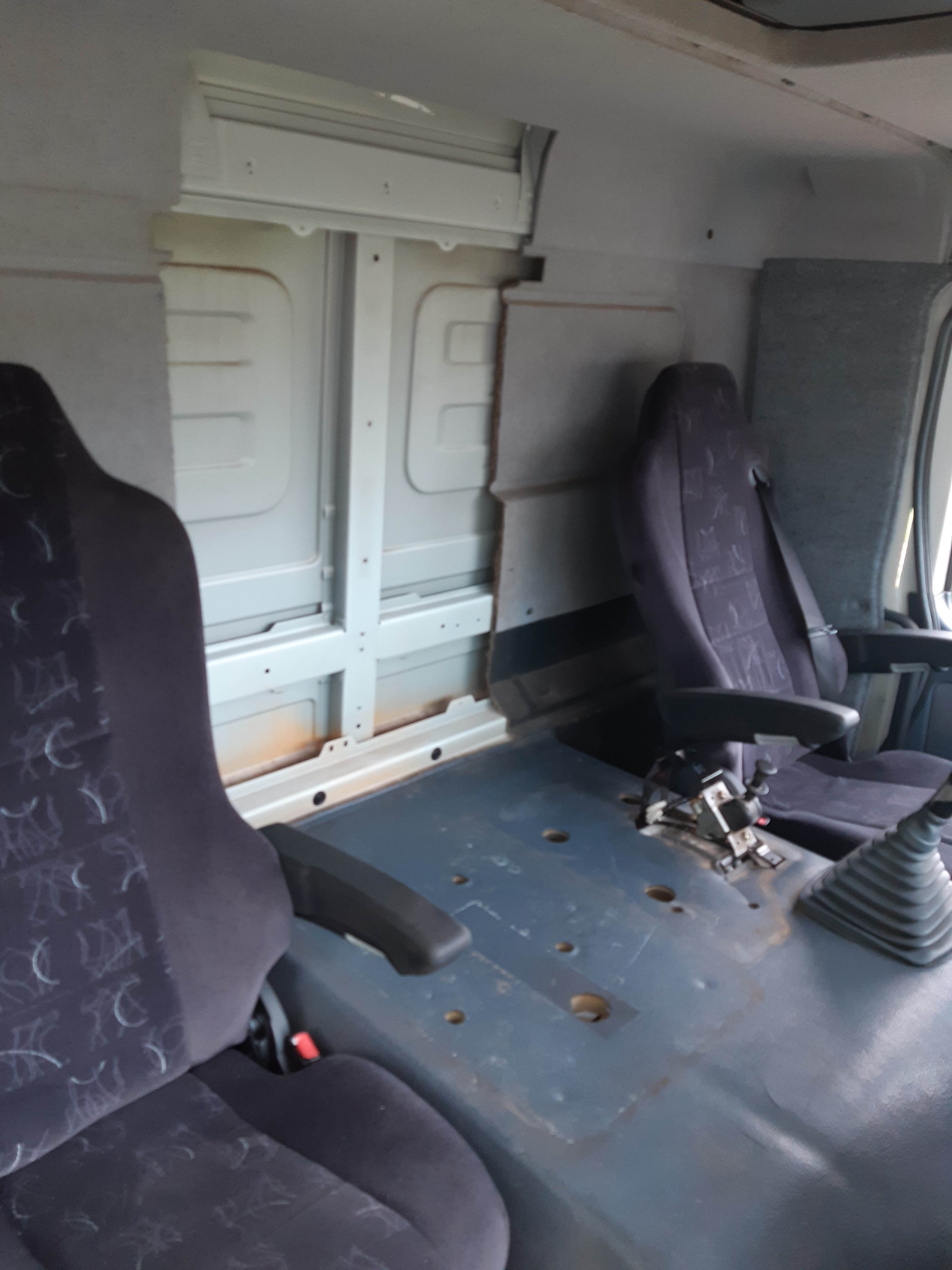

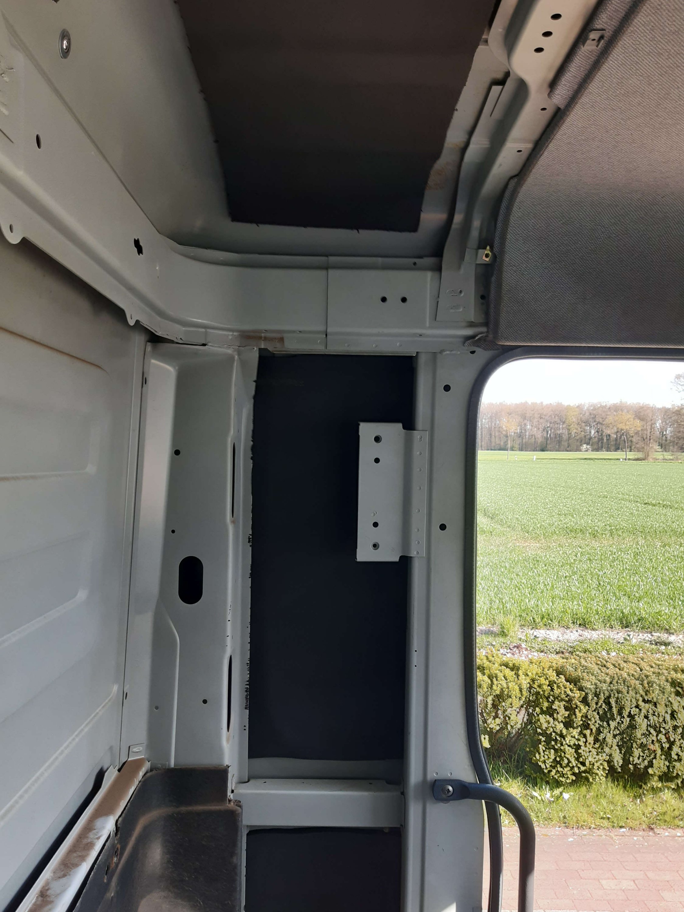

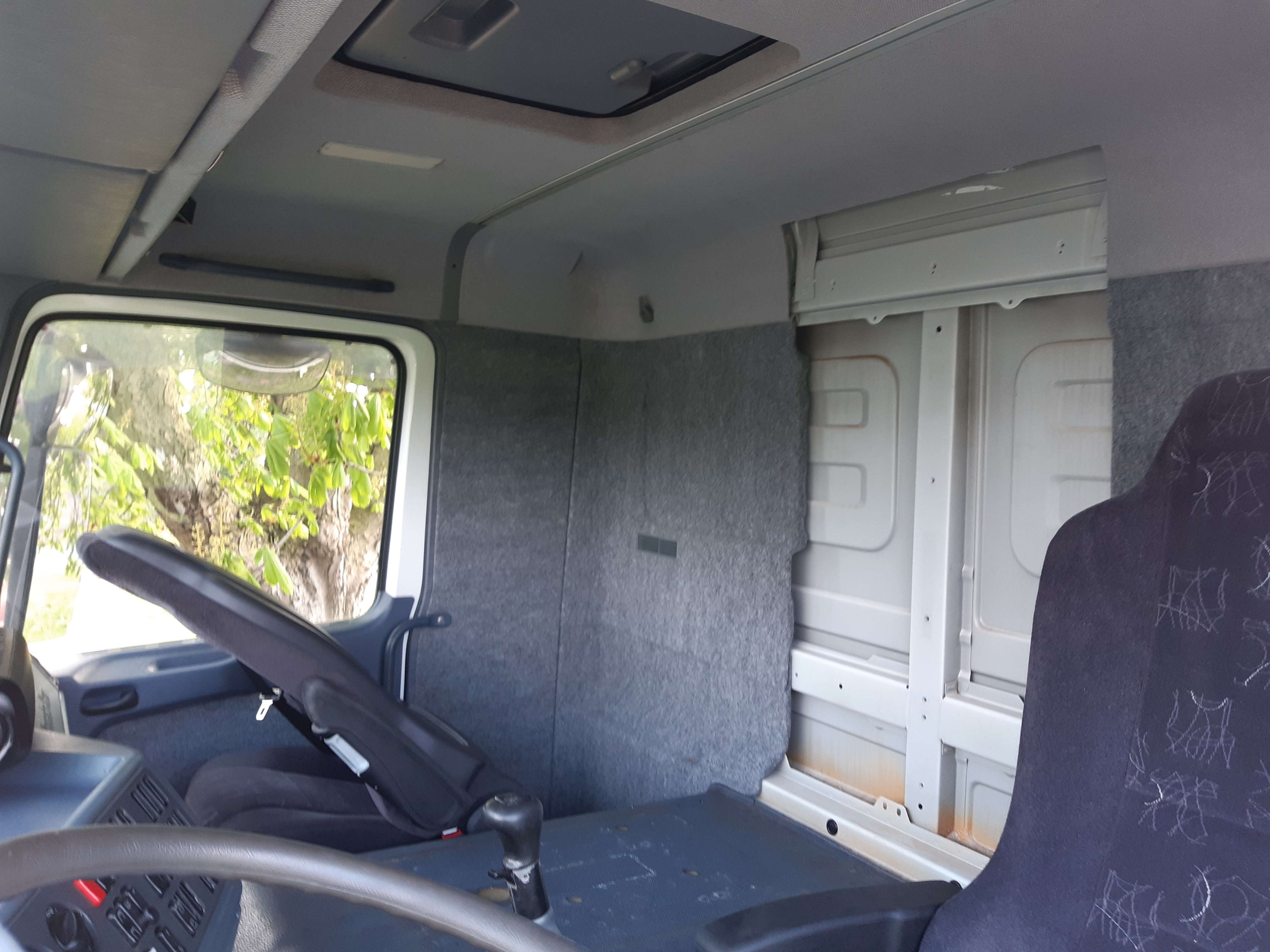

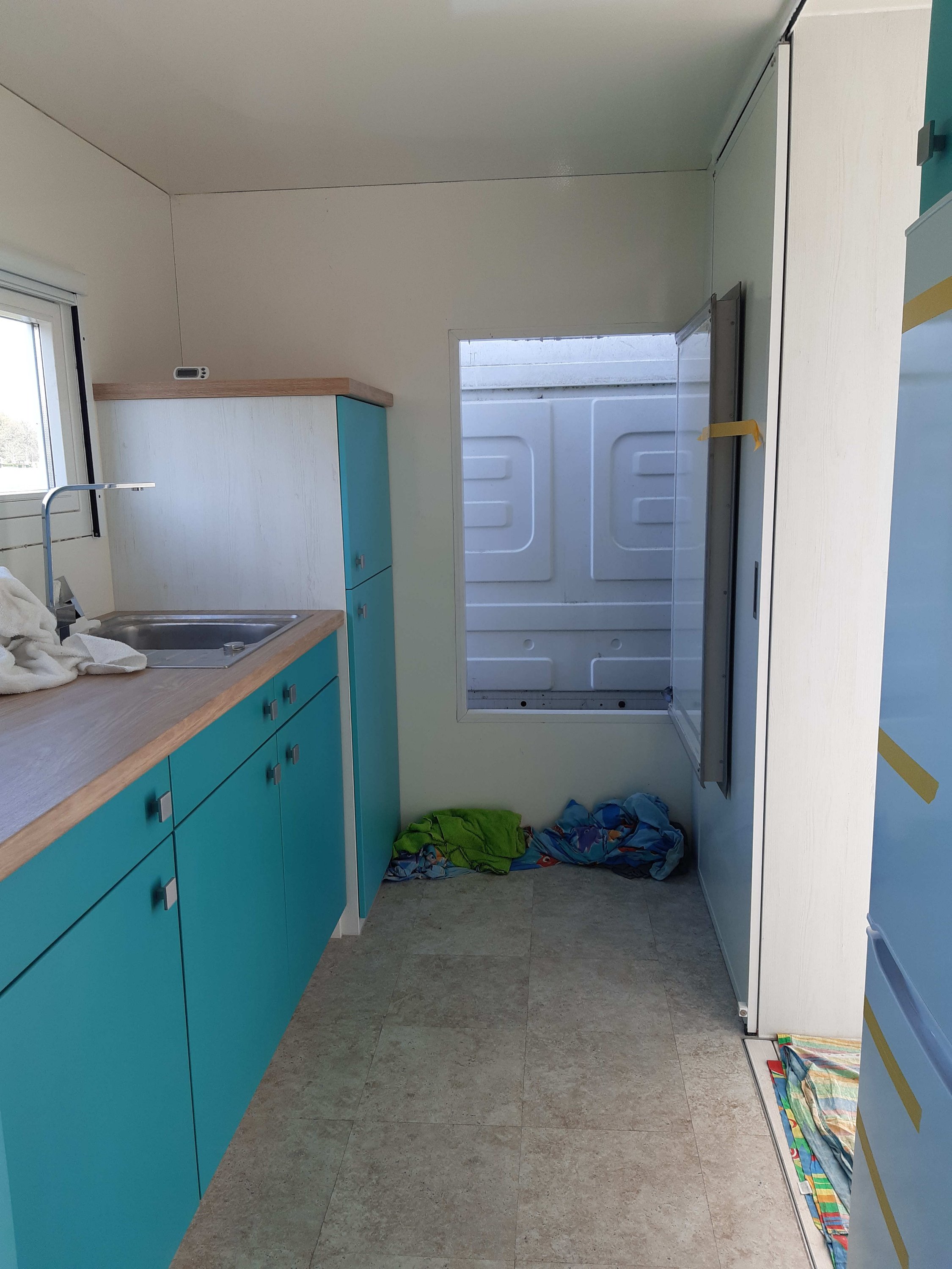

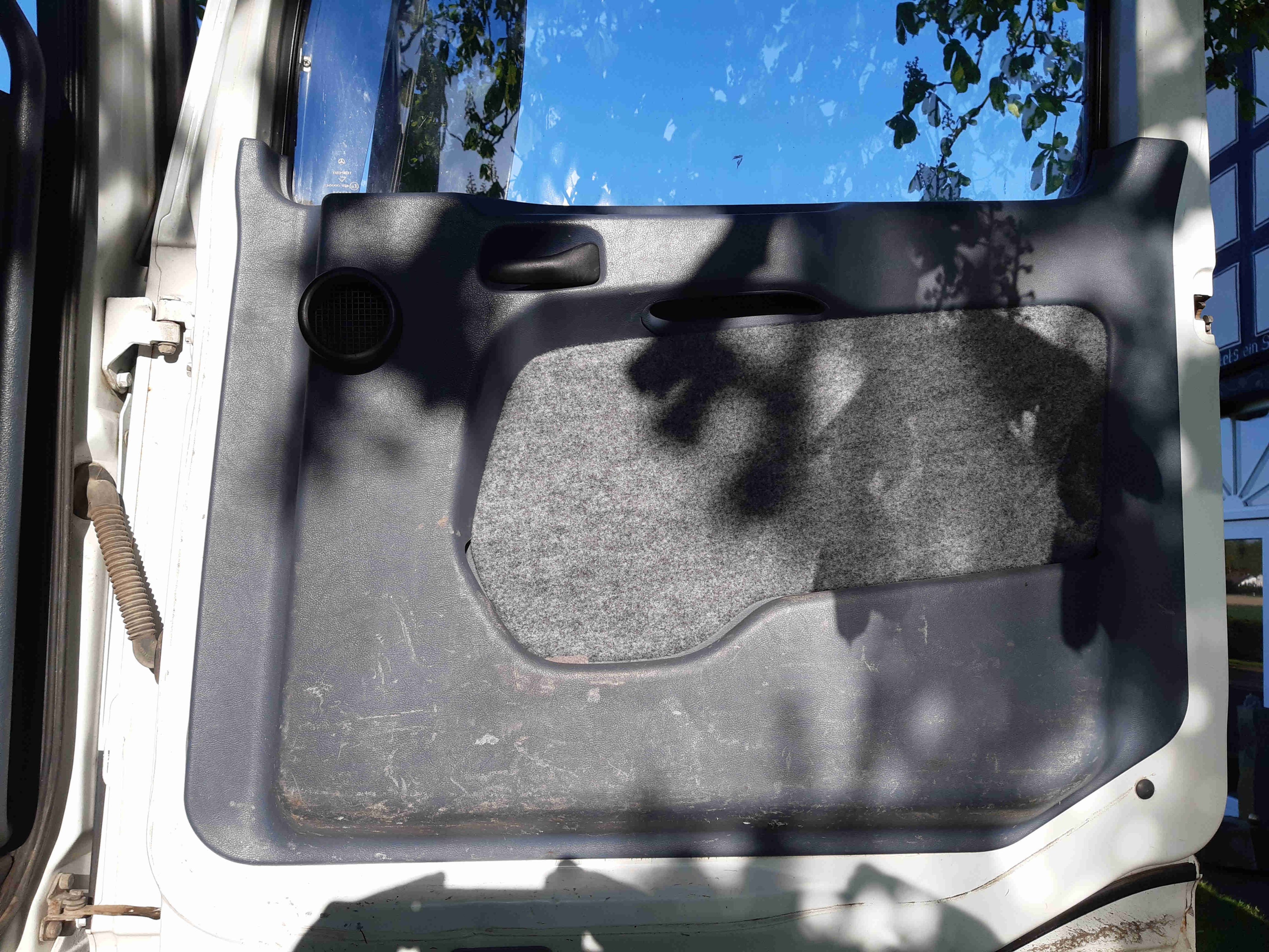

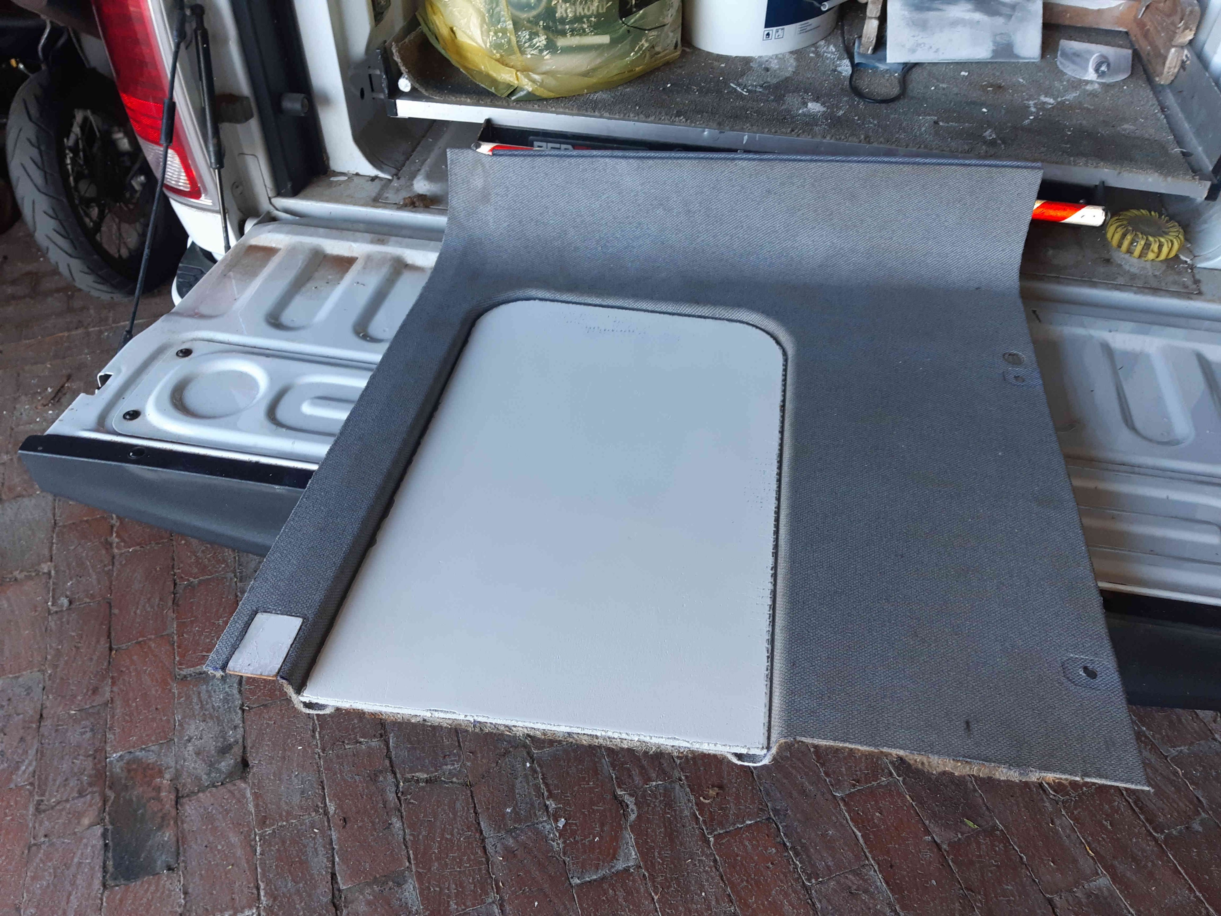

Tach!
Hab mal wieder was geschafft die letzten 2 Tage:
Arbeiten am Durchgang und der Fahrerhaus-Innenverkleidung
Durchgang von der Kabine Breite 70 cm, Höhe 115cm,
sollte auch in meinem Alter benutzbar sein
Durchgang vom Fahrerhaus,
vor Beginn der Arbeiten mit Filz
unten, Hinter den Sitzen
Oben hinter den Sitzen,
erst Vorarbeiten, Morgen Filz
Türeinlage gleich mit beklebt,
dem Rest von der Türverkleidung muss ich
wohl neu kaufen, mal sehen wie viel Euro.
CU
Roland
CU
Roland

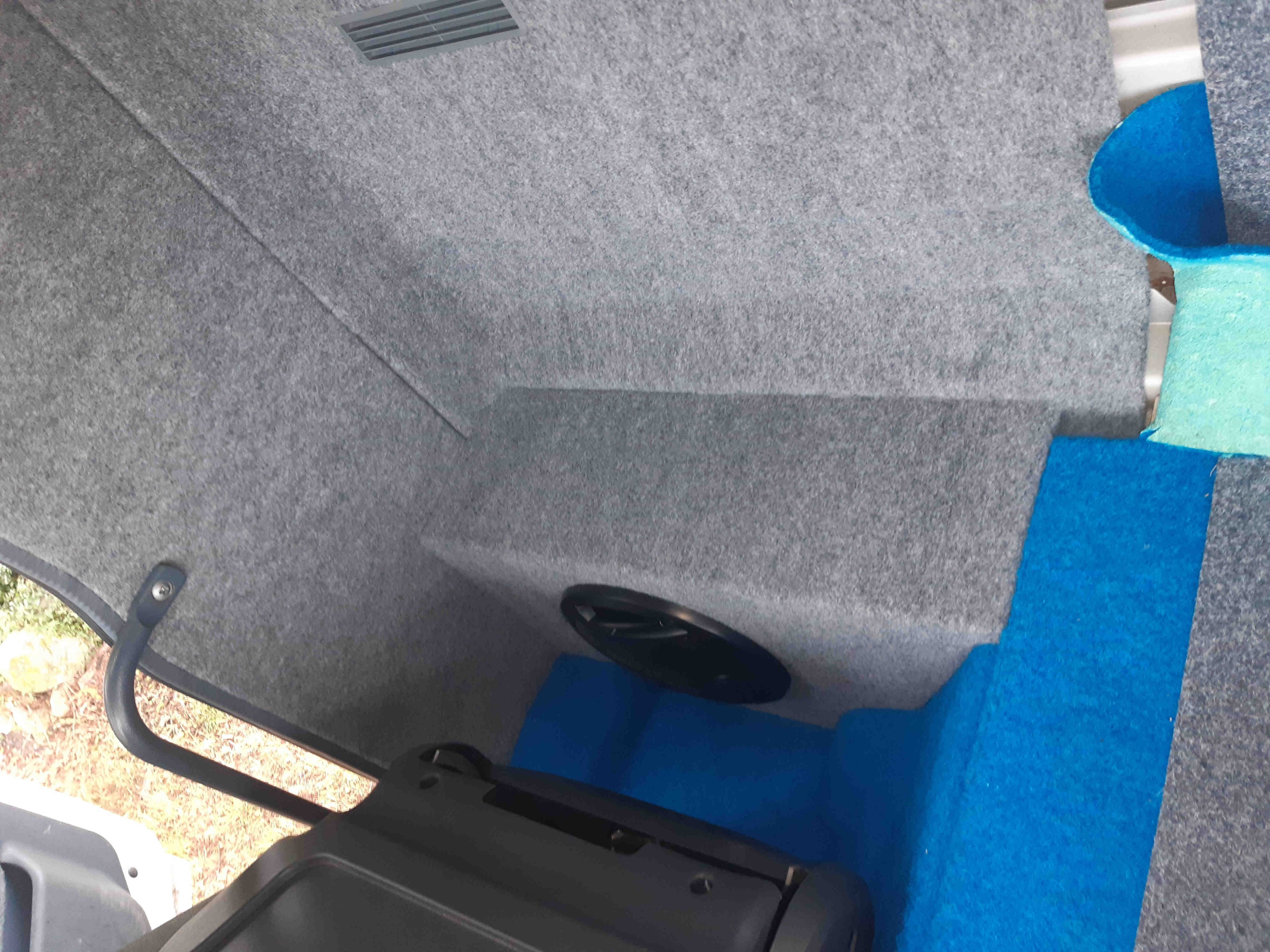

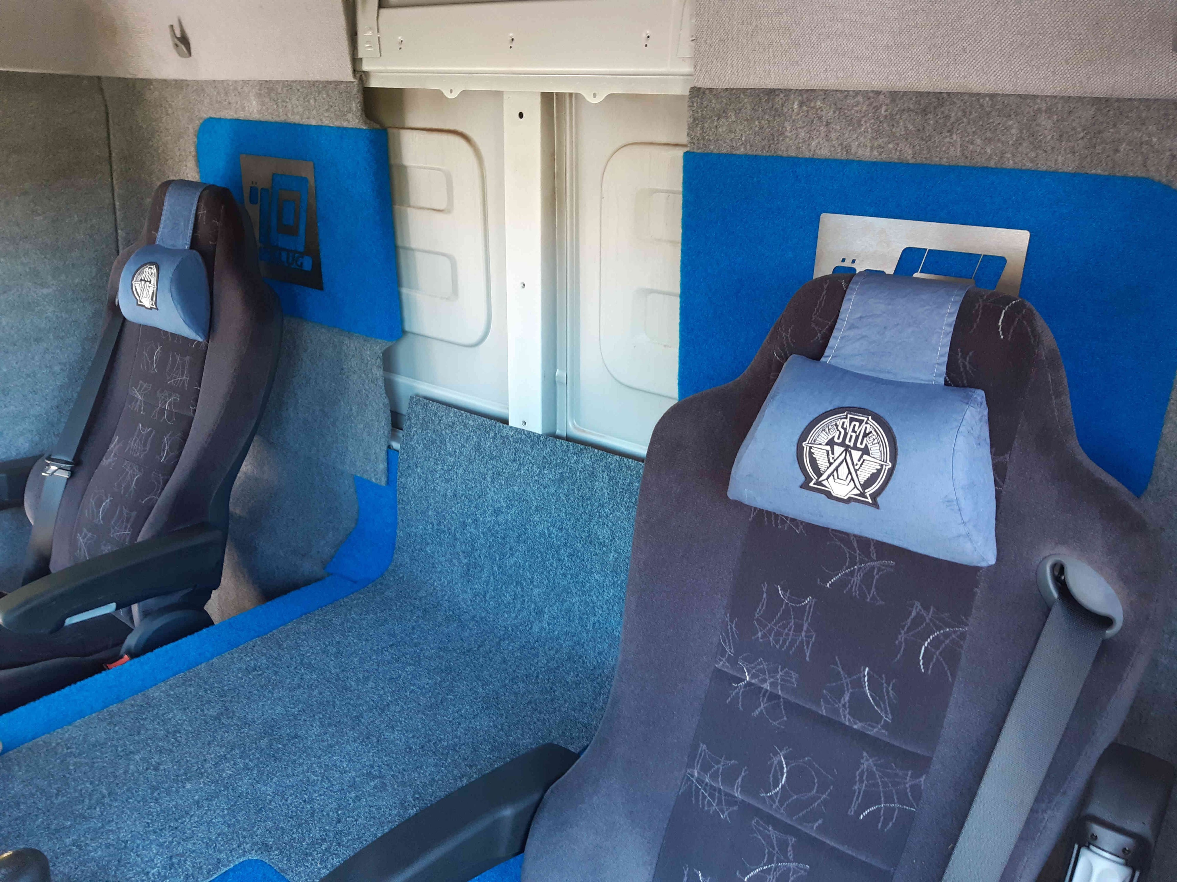

Hallo an Alle!
Fertig für Heute.
Rückenteile gefilzt, viele Teile wieder ins Fahrerhaus geschraubt,
angefangen mit Innenreinigung Armaturenbrett.
Bekomme die letzte Zeit gar keine Resonanz auf meine Arbeit.
Bin ich auf dem richtigen Weg oder langweilt es Euch?
CU
Roland
Fertig für Heute.
CU
Roland

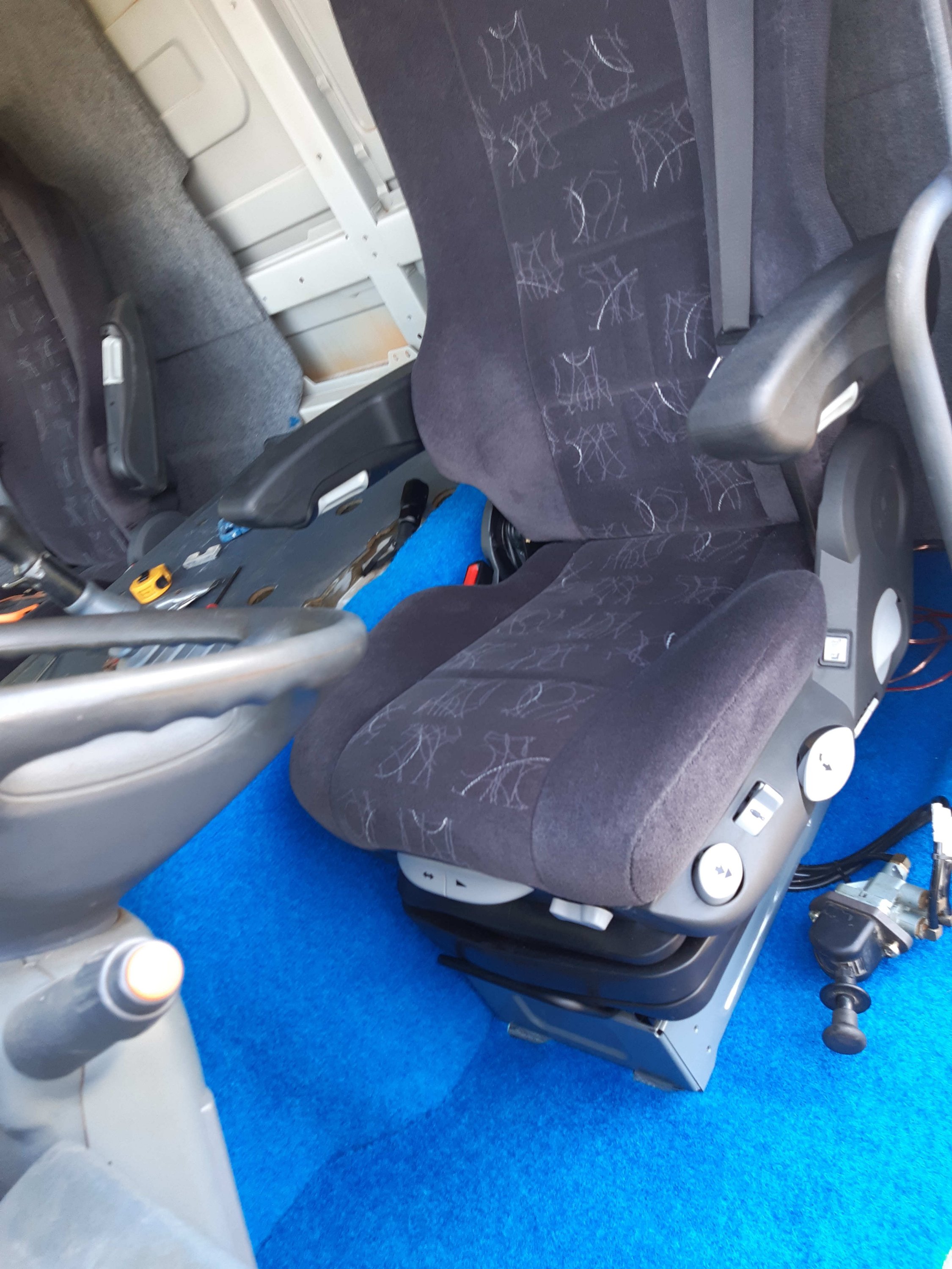

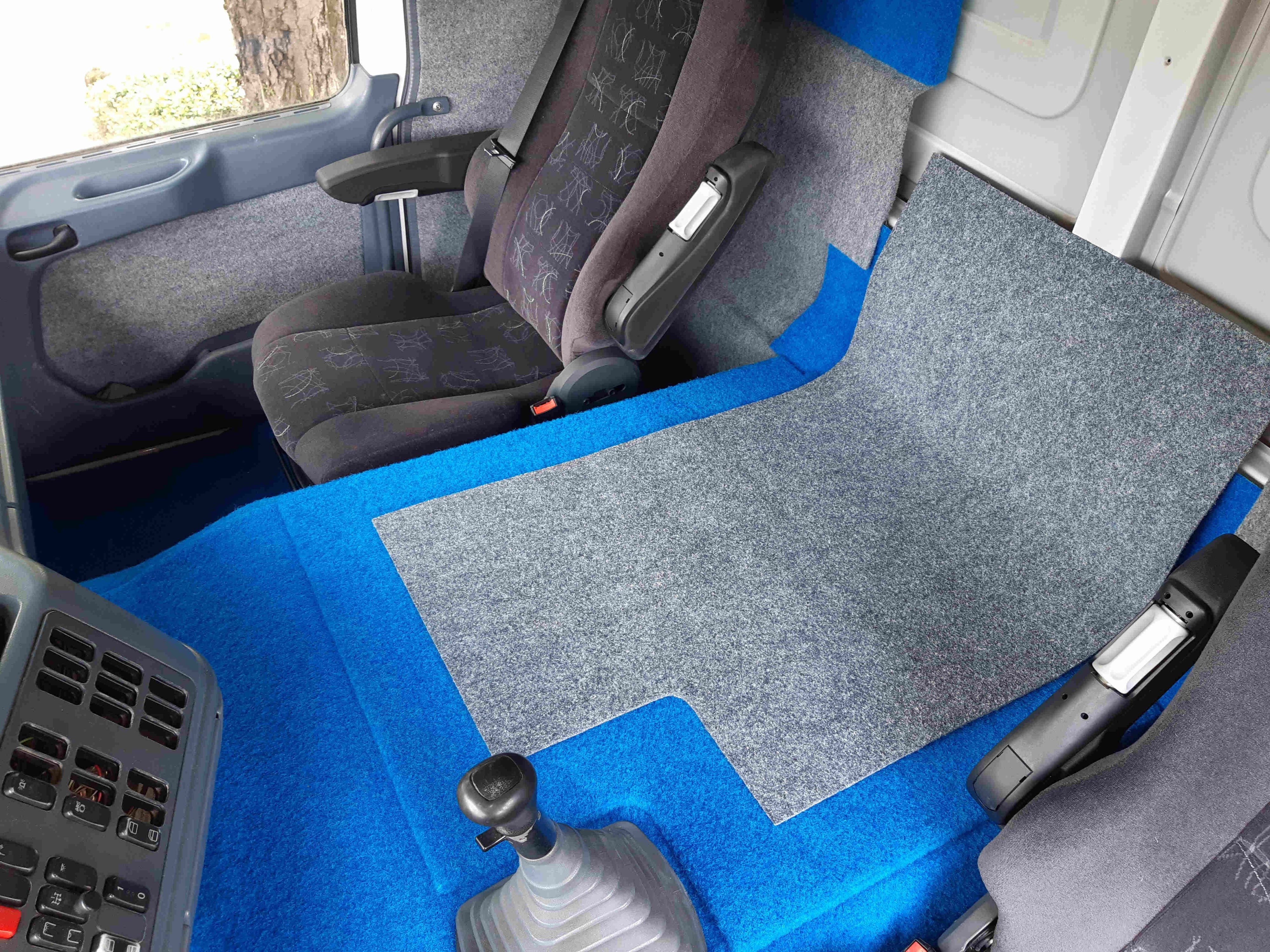

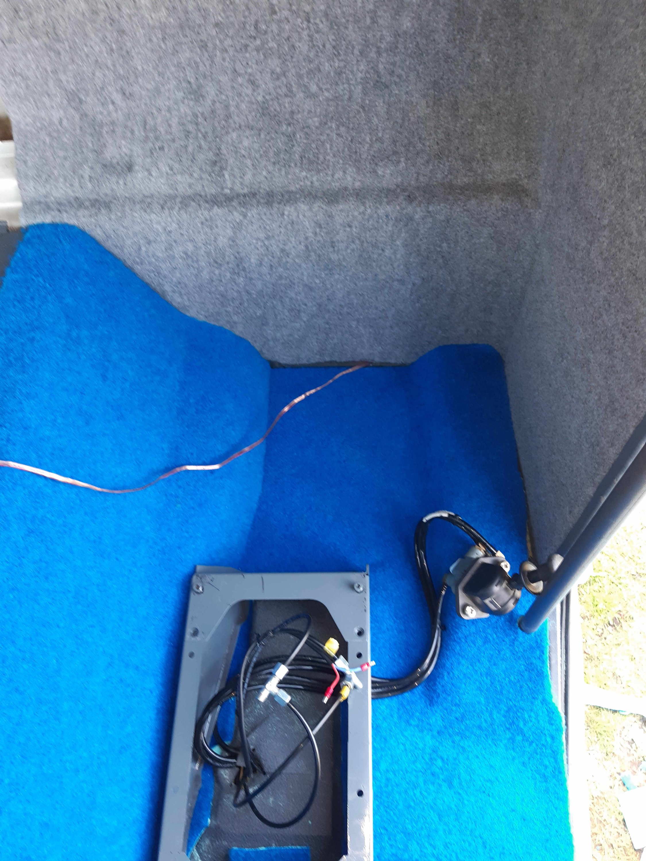

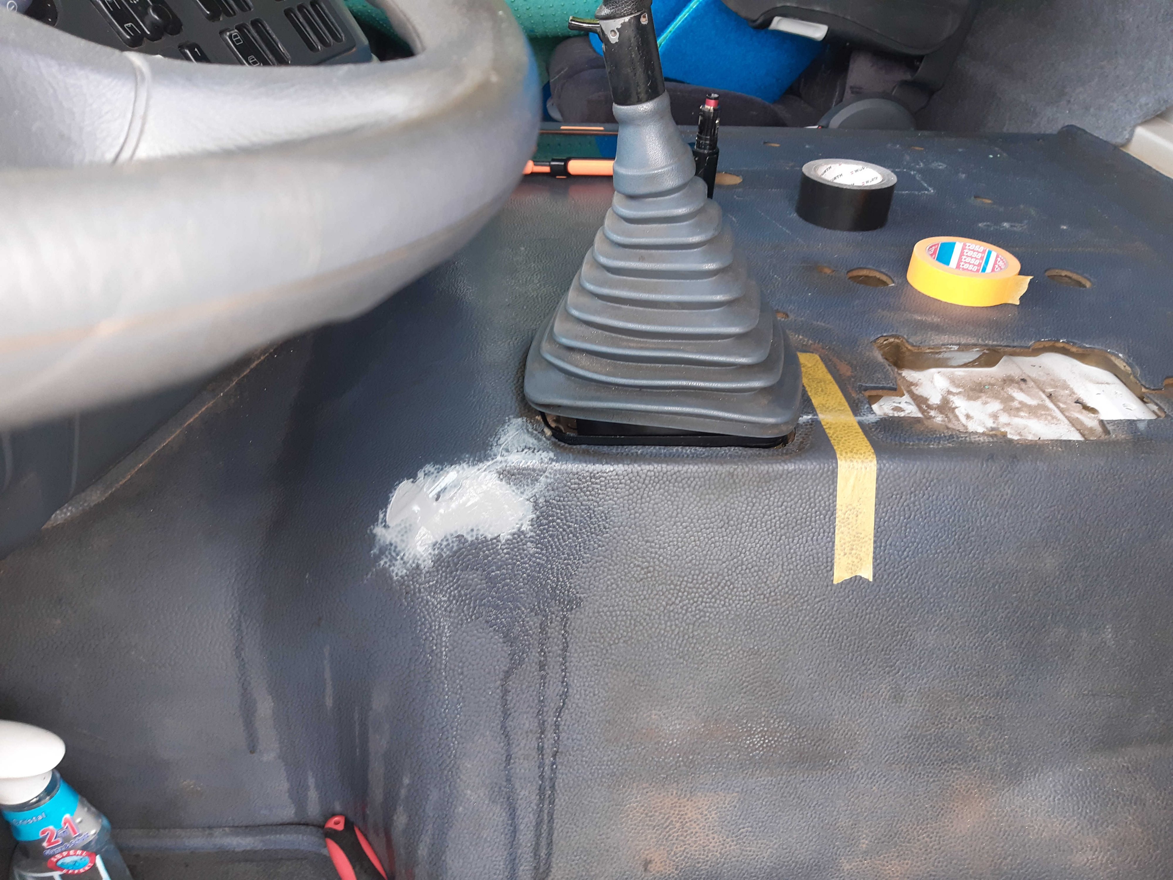

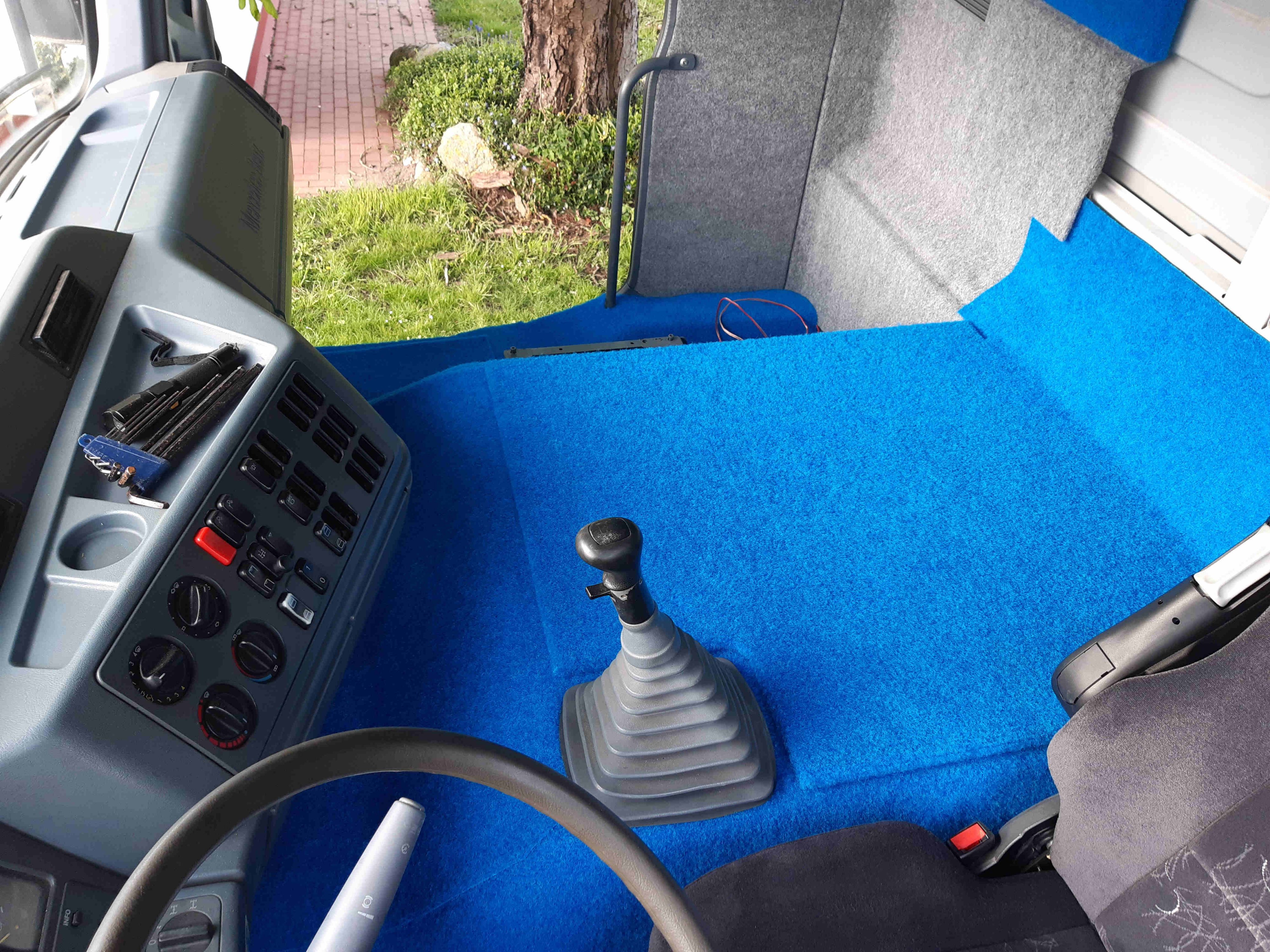

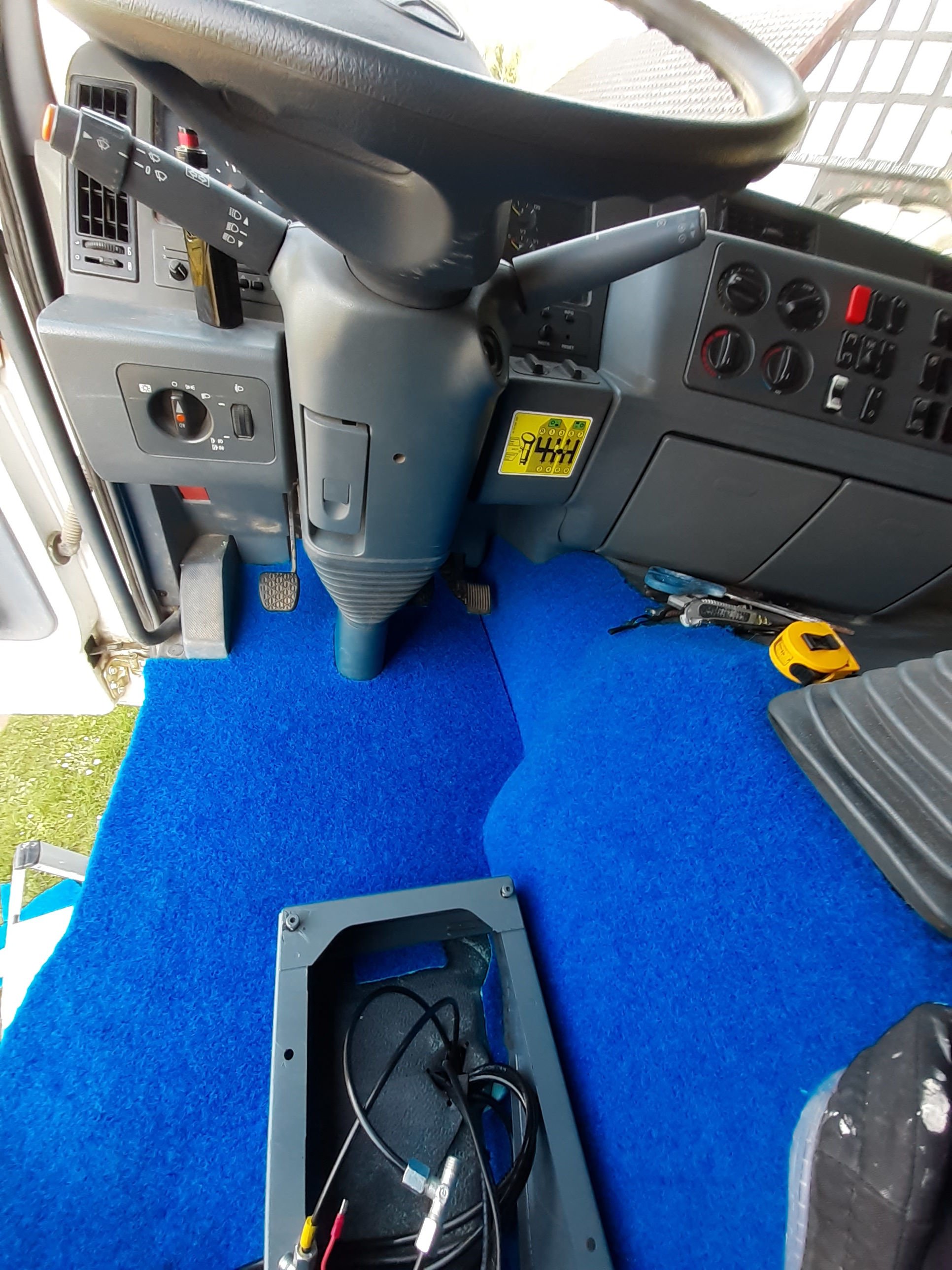

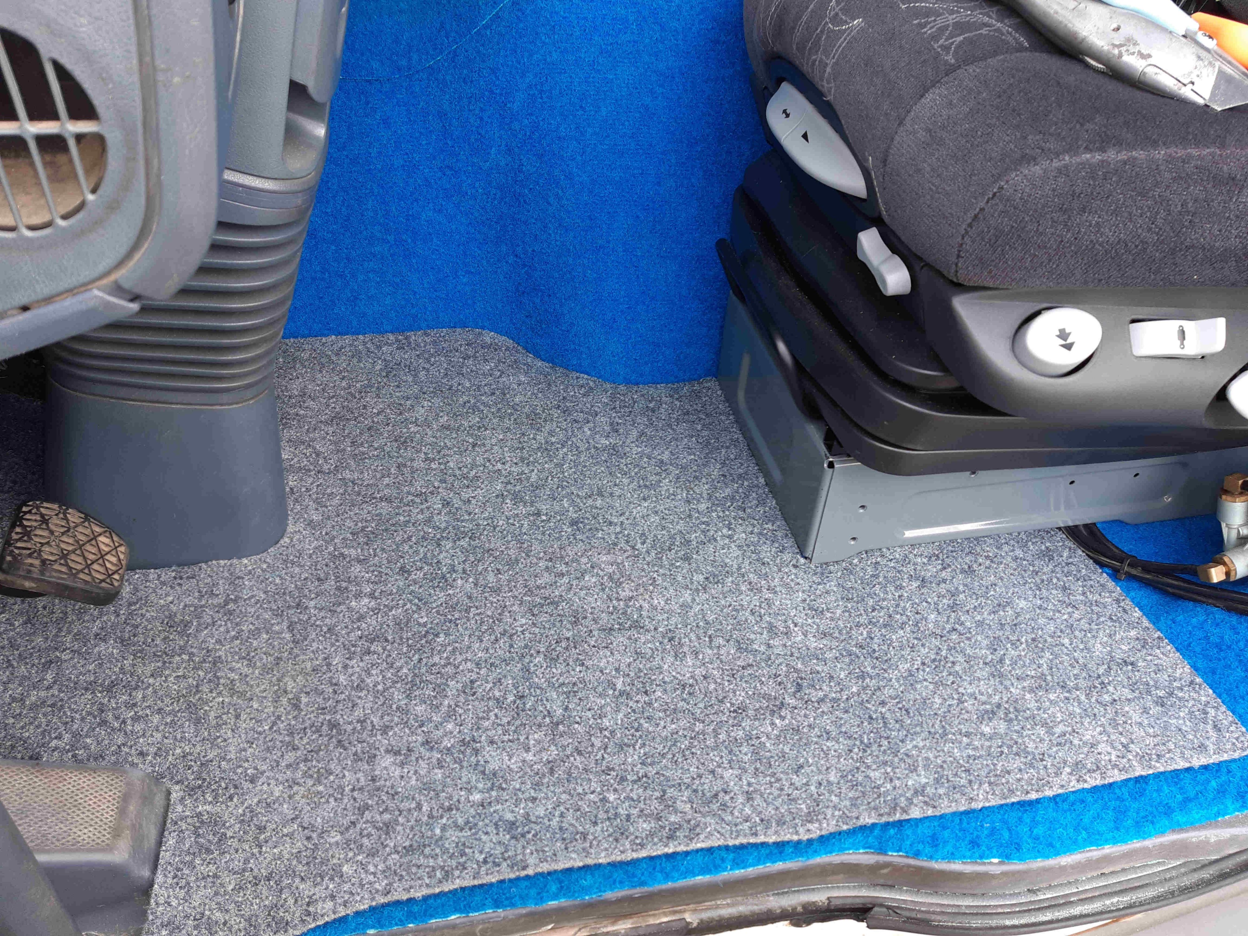

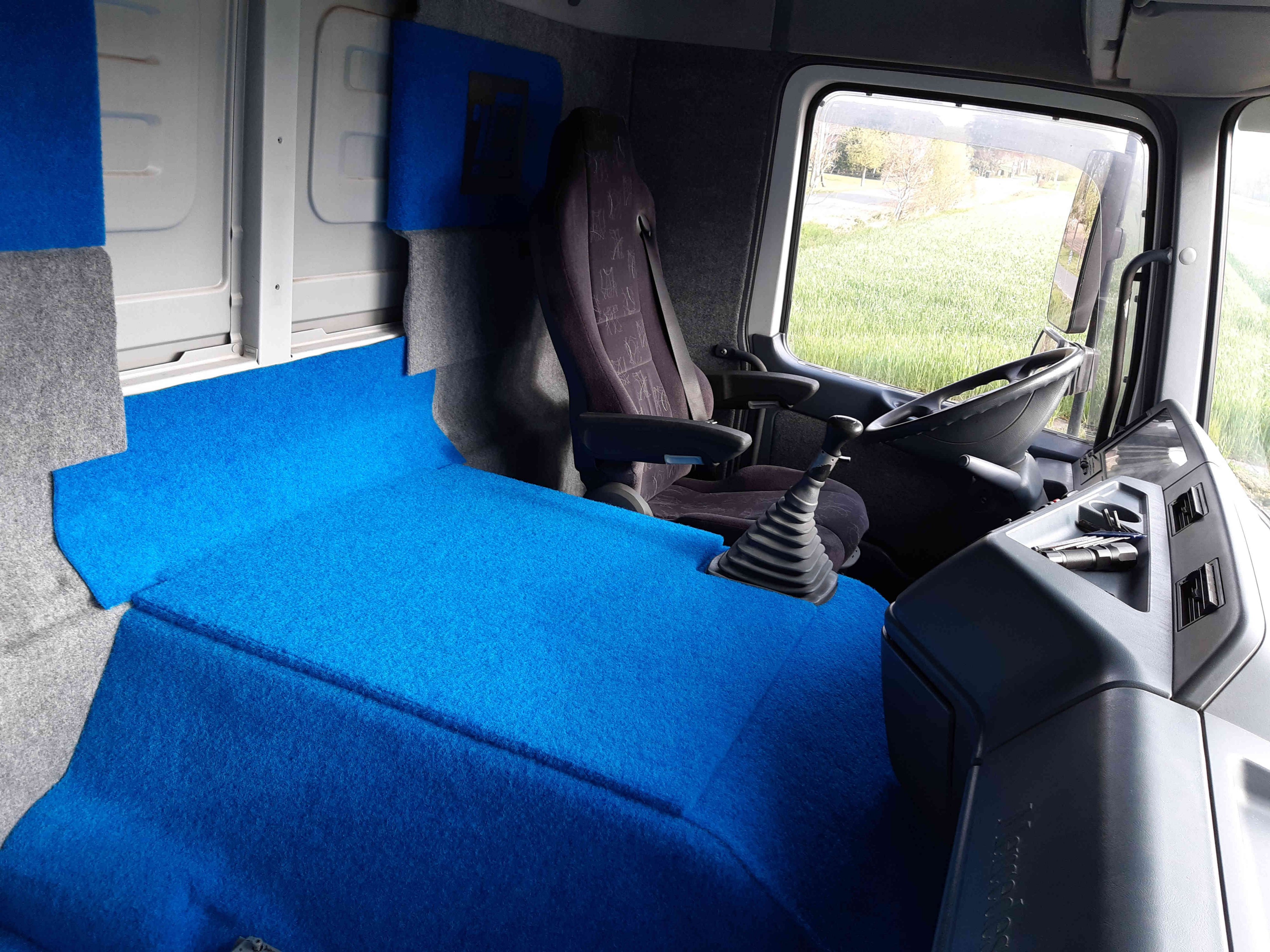

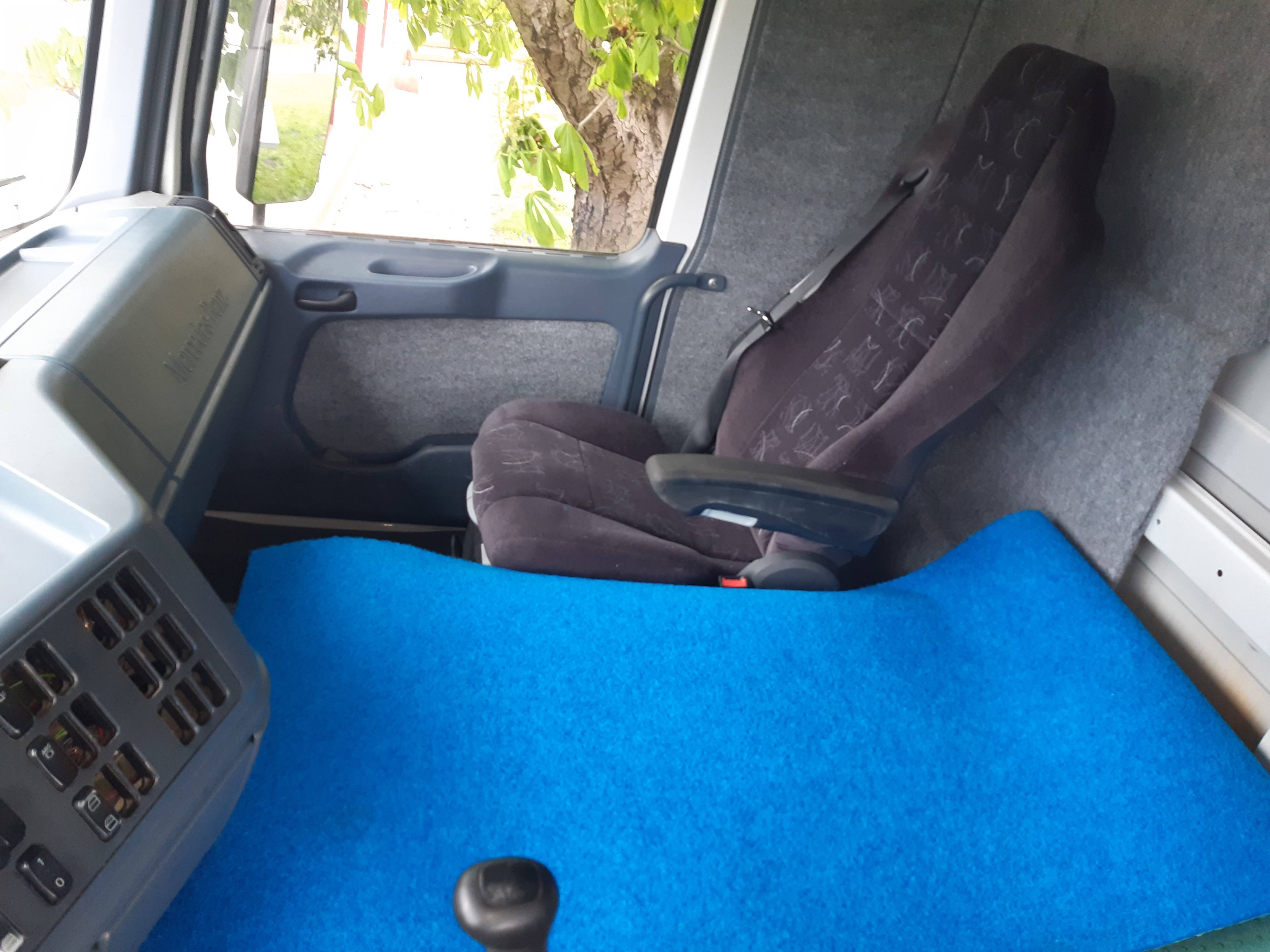

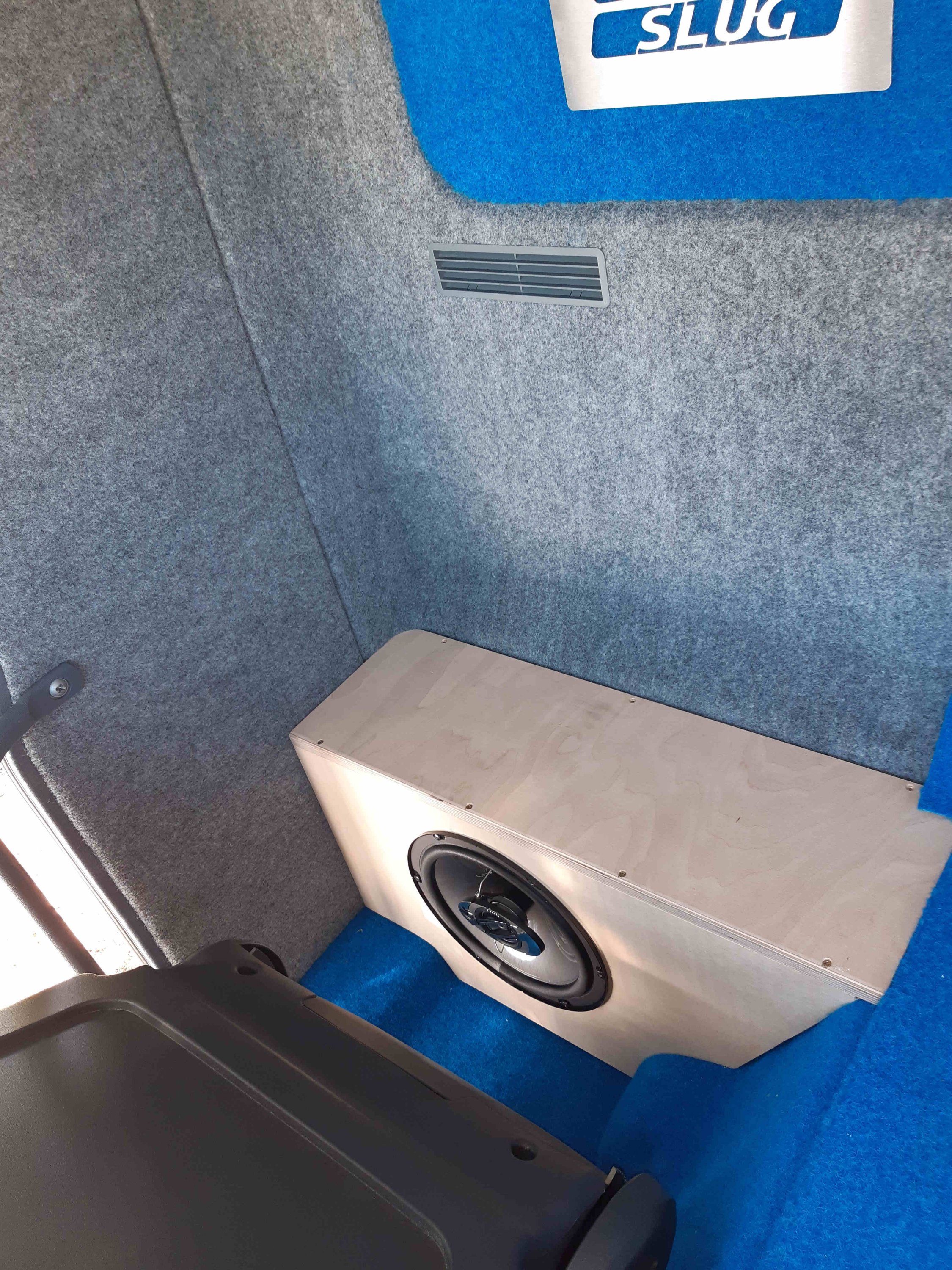

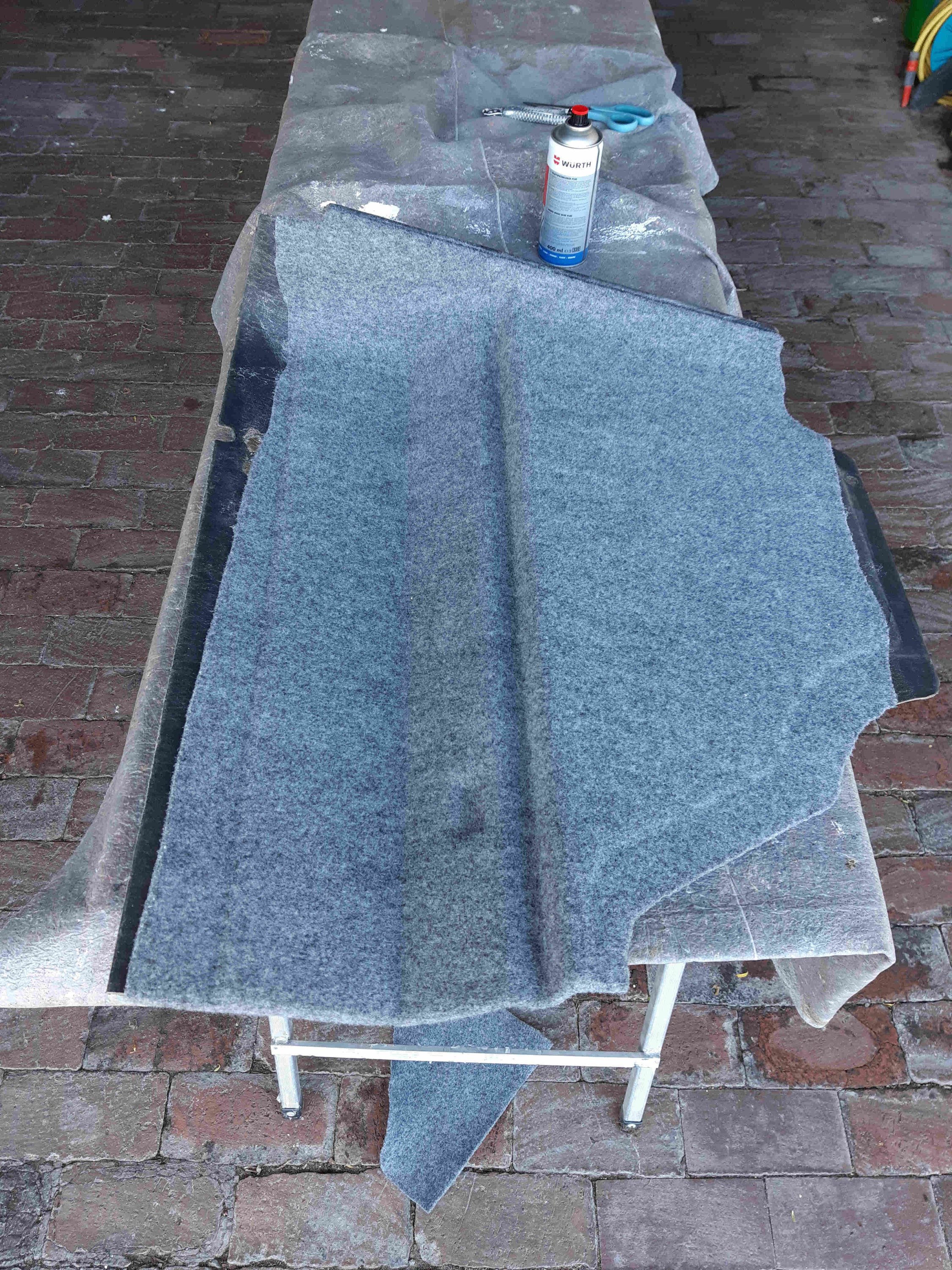

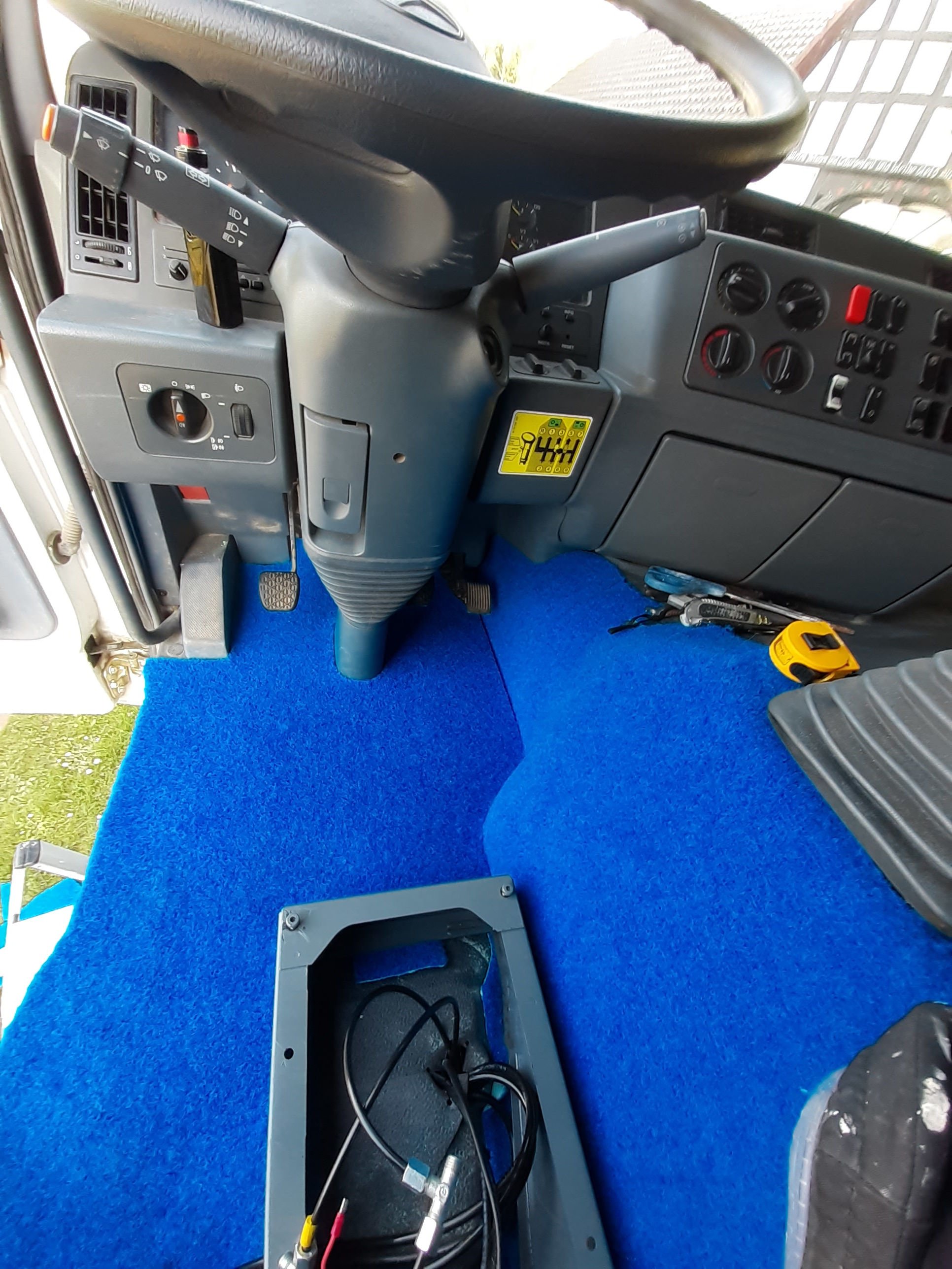

Hallo an Alle!
Die meiste Zeit schraube ich alleine, nur selten bekomme ich
Feedback von Handwerkskollegen die mir helfen.
Deshalb habe ich mich sehr über Eure Kommentare gefreut.
Filzen mit 3D Filz ist eigentlich recht einfach, YT ansehen
und dann einfach machen.
Das gesamte Fahrerhaus ist innen Grau, bearbeite jetzt
den Mitteltunnel und Fußraum. Meine Frau hat gesagt:
" Bitte nicht auch noch Grau, mach doch Blau"
Heute losgefahren und blauen Nadelfilz besorgt.
Der Farbton ist der Hammer, oder? Da wird das filzen auch sehr Anspruchsvoll,
hab schon Angst ob ich es hinkriege.
Untergrund fürs filzen vorbereitet, Gespachtelt mit
Silikon, da leicht elastisch.
Handbremse wird doch versetzt, würde mich sonst
immer ärgern, das ich es nicht gemacht habe.
CU
Roland
CU
Roland
Moin!

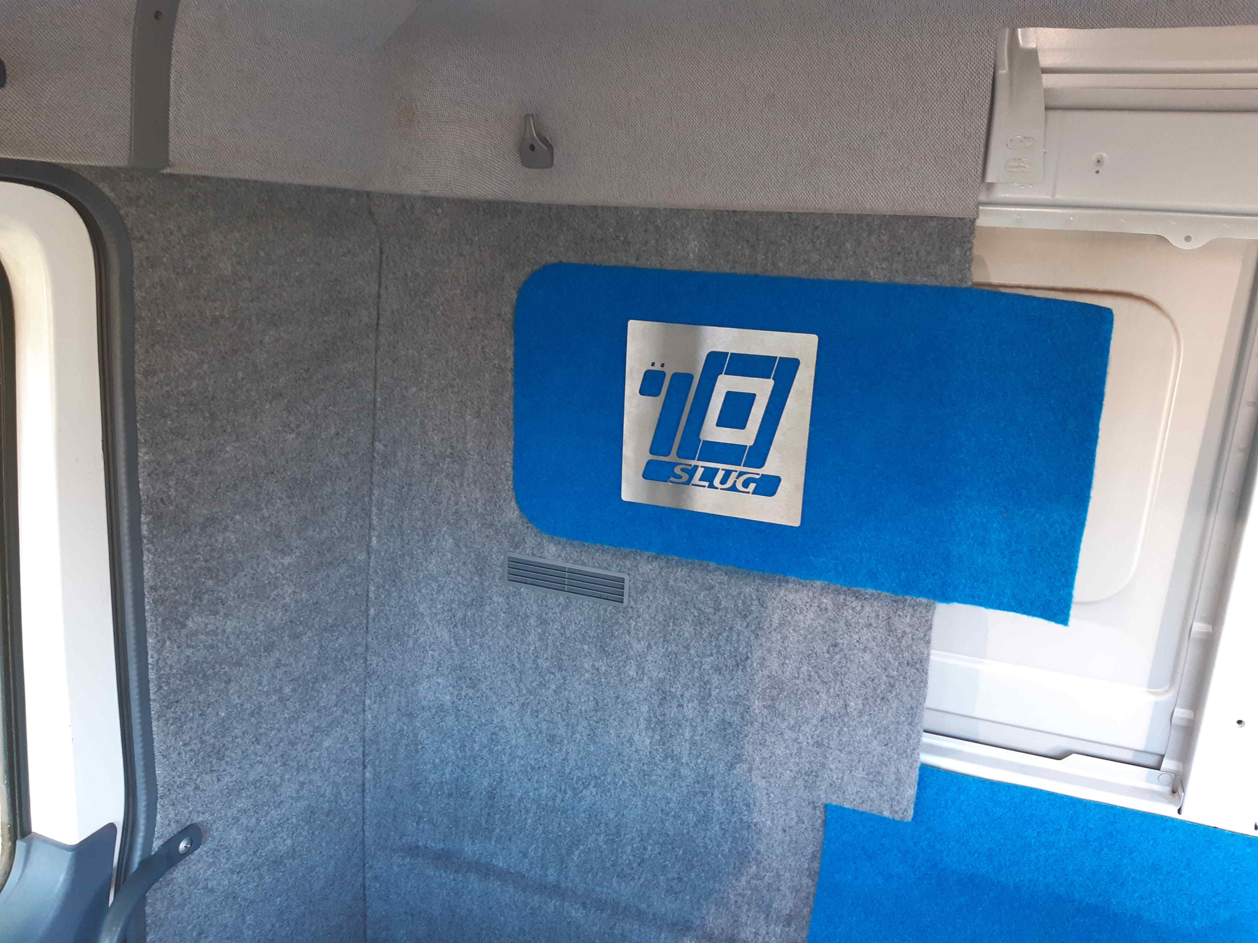

Habe Arbeiten am blauen Boden soweit fertig.
Hier ein paar Bilder für Euch.
Kanten rasieren für flacheren Übergang
Wollte das Blau oben noch mal,
hatte noch 2 gelaserte Logos
Teppichrest Überstände benötige ich
zum an arbeiten des Durchgangs
Beifahresitz muss noch rein
CU
Roland
CU
Roland
- Willi Jung
- Beiträge: 2299
- Wohnort: Mittelhessen
Wenn man Mal so direkt vorher nachher vergleicht kann sichs doch sehen lassen.
Willi
Willi

"Das Blau hat mich! Ich brauche nicht mehr nach ihm zu haschen. Es hat mich für immer, ich weiß das. Das ist der glücklichen Stunden Sinn: Ich und das Blau sind eins."
Paul Klee.
Klasse geworden, super Arbeit!
Paul Klee.
Gruß Alex!
Sieht echt super aus!!! Und auch die Idee deiner Frau betr. Zweifarbigkeit war gut.
Wie hast das an der Rückwand gelöst?, sieht nach Abstand aus, ist der Filz selbst so "steif" oder hast du was dahinter gemacht? Frage Durchstieg? Ja/Nein?
Auf jeden Fall gut gelungen - ich hoffe, ich komm auch noch dorthin, hab mich erstmal auf den Wohnbereich konzentriert.
Matthias
Matthias
Moin!
Danke Willi,
gute Idee mit vorher / nachher.
Danke Alex,
für das Lob.
Danke Matthias, Rückwand besteht aus original Abdeckungen,
für meine Bedürfnisse umgebaut.
Durchstieg, Einbau erst nach ...
Der blaue Teppich war mir zu empfindlich für den Gebrauch.
Also mussten Fußmatten aus Fußbodenfilz (für Büro usw)
zugeschnitten und verlegt werden. Übergang zu Tür mittlerweile auch sauber angearbeitet.
Auf den grauen filz im Fußraum lege ich noch Gummimatten.
Schönes Wochenende
CU
Roland
Danke Willi,
Danke Alex,
für das Lob.
Schönes Wochenende
CU
Roland

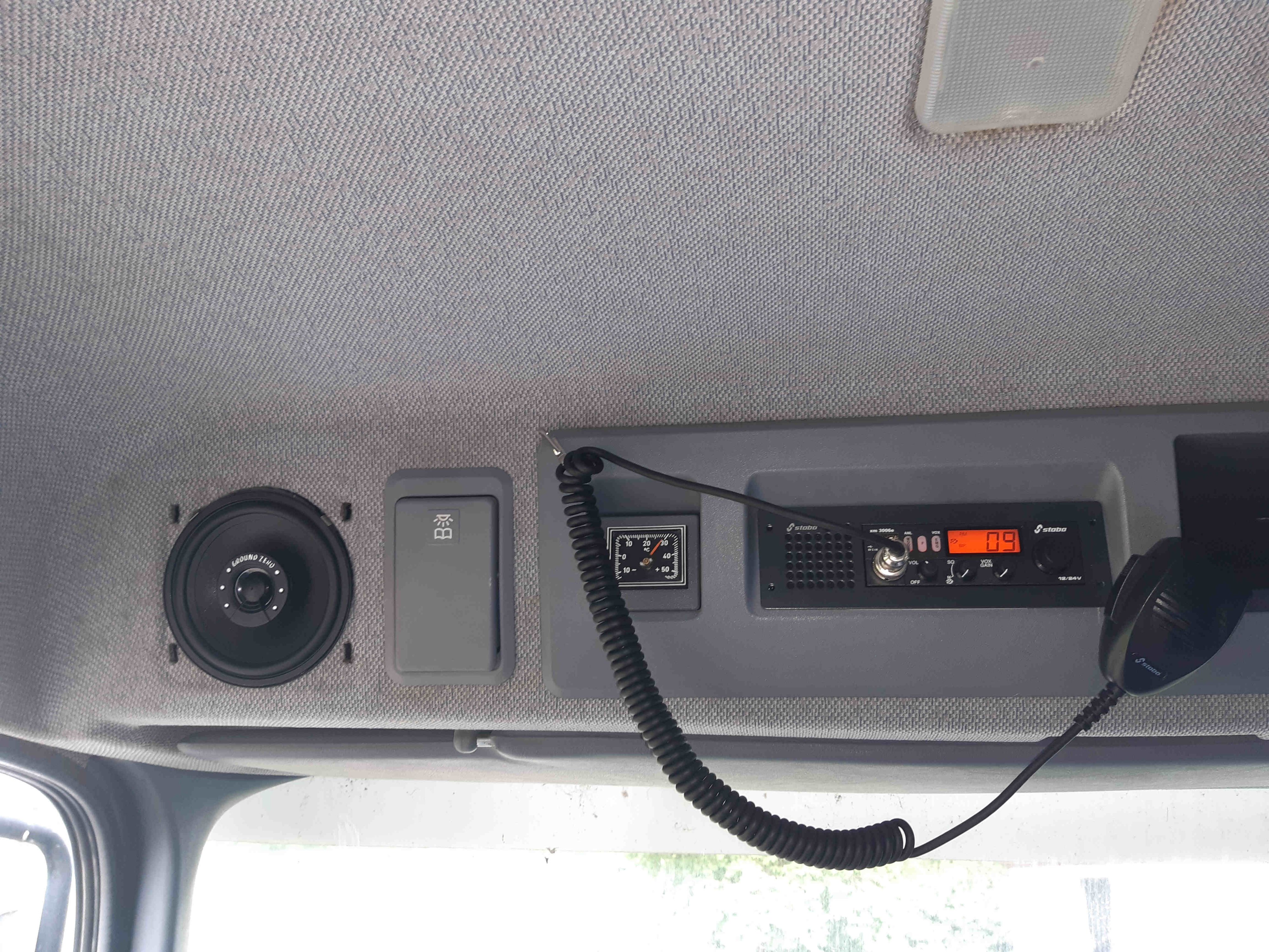

Heute TAG 730, Exakt 2 Jahre Besitzer des LKW
Hallo an Alle!
Lange keine Zeit zum Schrauben am LKW gehabt,
Arbeit kann einem den ganzen Tag versauen
und eines meiner Blagen hat auch geheiratet
geht alles von meiner Schrauberzeit ab,
Heute Fertig mit: Handbremse umlegen, morgen noch mit Filz verkleiden
CB eingebaut, morgen umbau auf 2 Wege Lautsprecher in Dachkonsole
Schlafe immer öfter im Koffer, fühl mich wohl dort.
Blick aus dem Schlafzimmerfenster
CU
Roland
Hallo an Alle!
CU
Roland

Ist das Blech für die Handbremse nicht ein bißchen scharfkantig?
Wenn es keine Blessuren beim Ein- oder Aussteigen gibt, dann aber bestimmt irgendwann zerrissene Kleidung. Trotz Filz ...

Könntest Recht haben Pirx, Danke.
Versuche nachher mal zu optimieren.

Hallo an Alle!
Danke lura für das Lob.
Habe länger nichts geschrieben, weil alles nur halbfertig.
Möchte aber hiermit mal den Zwischenstand mitteilen:

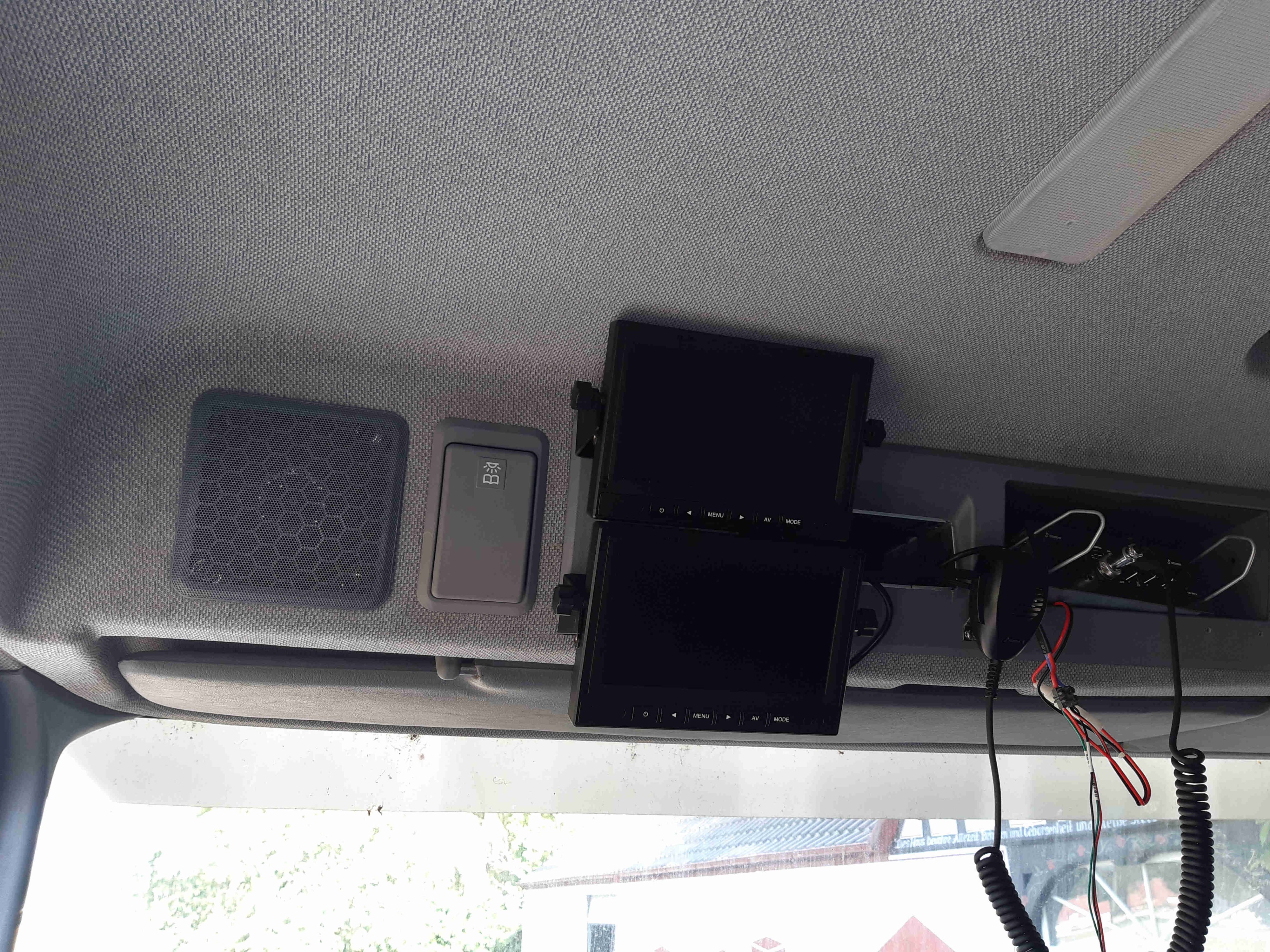

Die Arbeiten an der Elektronik sind mehr als erwartet
2 Monitore montiert, Kamera hinten oben,
vorn oben für Fahrzeughöhe, und eine vorn für direkt vorm Auto.
Alles noch im Bau.
Unterfahrschutz klappbar montiert und gelackt.
Oben, hinten an der Dachkante C Profil 80x30 aufgeklebt,
soll die PV schützen und als Kabelkanal dienen.
Muss noch 3 Seiten kleben
Markierungsleuchten und Kamera montiert:
Morgen gehts weiter.
CU
Roland
Alles noch im Bau.
CU
Roland
Hallo an Alle!
Habe unser Haus jetzt zum Verkauf angeboten.
Fahren morgen als Besucher ohne LKW zum Off-Brock Treffen
Haben wieder etwas geschafft, hier Bilder für Euch!
Kopfstützen mit Stargate Logo, bin Fan
Platz hinter den Sitzen gefüllt mit 25cm Pioneer
und fertig gefilzt
Erster Versuchsaufbau Außenküche
Oberkante Koffer vorn mit Begrenzungleuchten
und versenkter "Höhenkamera"
Dachfläche mit Seitenschutz für PV
Sauber machen muß ich noch!!!
Schönes WE
Roland
und fertig gefilzt
Schönes WE
Roland
