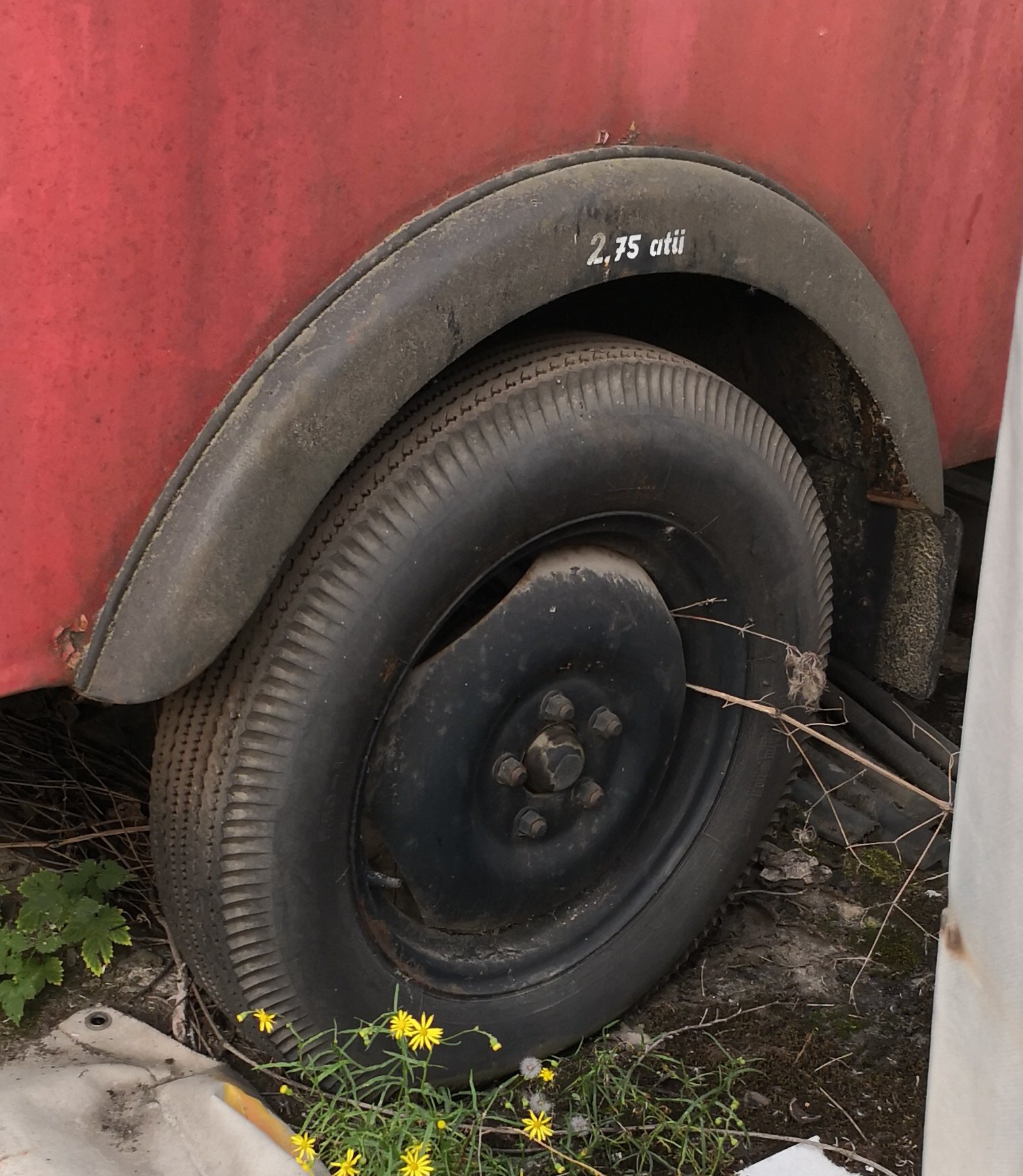

Bei mir in Arbeits- Nähe steht ein alter TSA8 mit großen Rädern. Auf dem Handy-Bild kann man die Reifengröße leider nicht erkennen. Da muss ich mit Fotoapparat noch mal hin.
Aber: so rein optisch gefallen mir die etwas kleineren Räder doch besser.
Auch denke ich ja, dass der TSA8 nicht für den W50 in der Allradausführung mit Ballonreifen gedacht war. Da werden größeren Räder sicher bisschen was bringen, aber wohl nicht alles.
Auch könnte ich noch Klötze zwischen Achse und Rahmen bringen, habe dann aber auch wieder das Problem der Befestigung in Verbindung mit dem richtigen und passenden/verfügbaren Matarial.
Also wird es wohl die Deichselverlängerung werden, sofern mein Schlosser mitspielt. Mit dem treffe ich mich nach dem Urlaub. Aber zumindest habe ich, dank Eurer Hilfe, an Materialangaben und Normen nun alles zusammen, so dass ich hoffe, er kommt damit klar. Hauptsache natürlich, es funktioniert alles so rein schweißtechnisch.
VG - Rainer.

das dürften auch 6,00 -16 sein. Hab ich in neu von dem Hersteller Lassa mit Lastindex C bekommen,
da ich das zulässige ges. Gewicht des Anhängers von 900 Kg nicht abändern auf 750 Kg hab machen lassen.
Grüße Hagen
