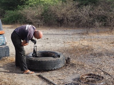

Wir verwenden auch den Bead Cheata MKII. Es ist ein super Teil. Sehr leicht, stabil und in der Handhabung einfach. Ich denke für alle Reifengröße geeignet. Ich habe bis her 2x Reifen gedreht und es war immer kein Problem den Reifen zu lösen.
