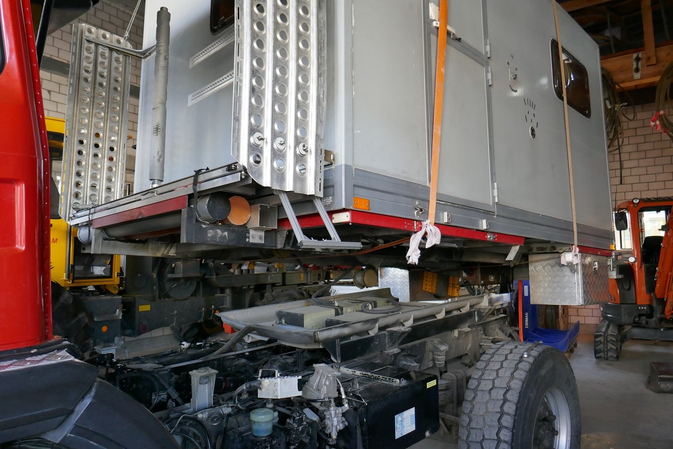

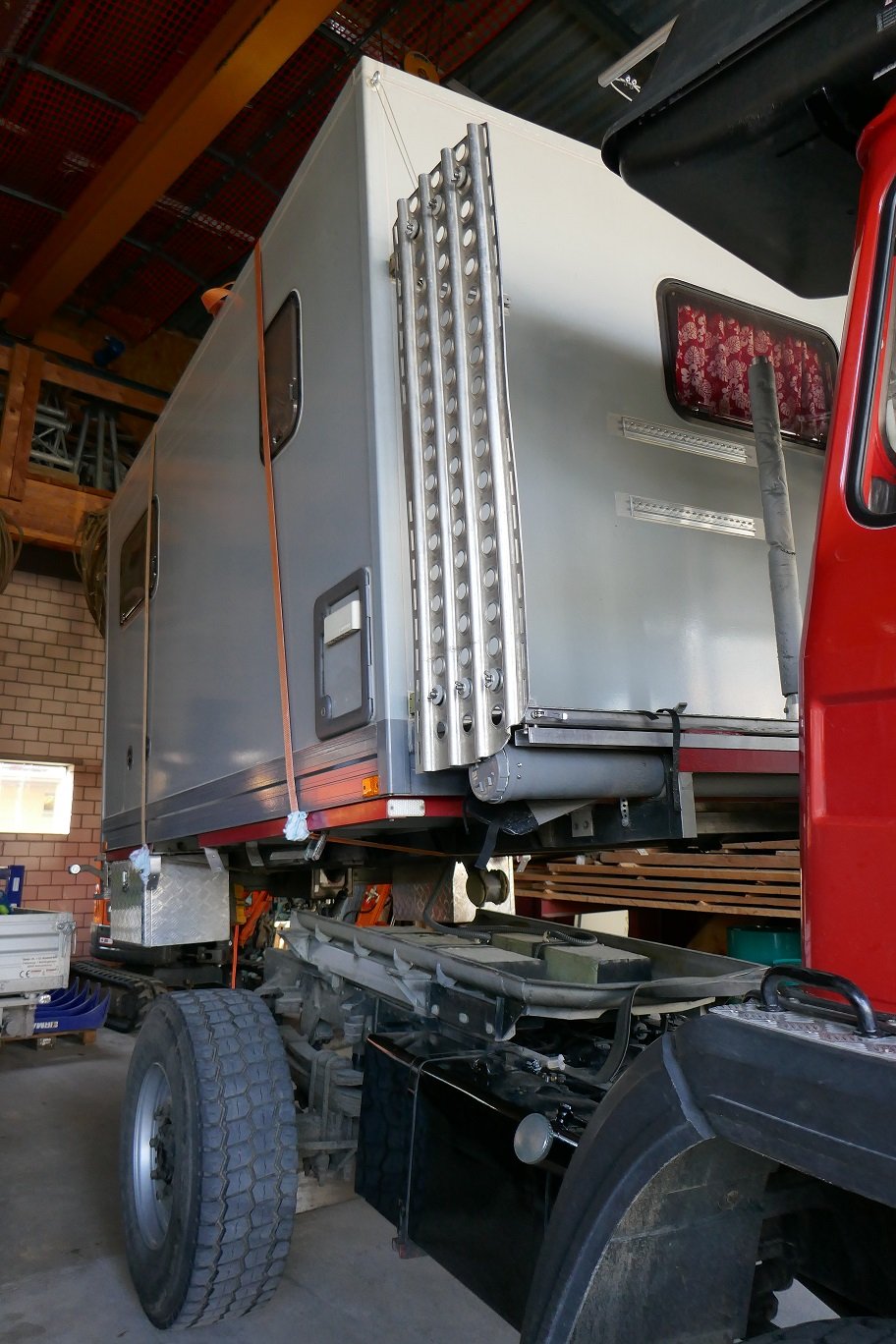

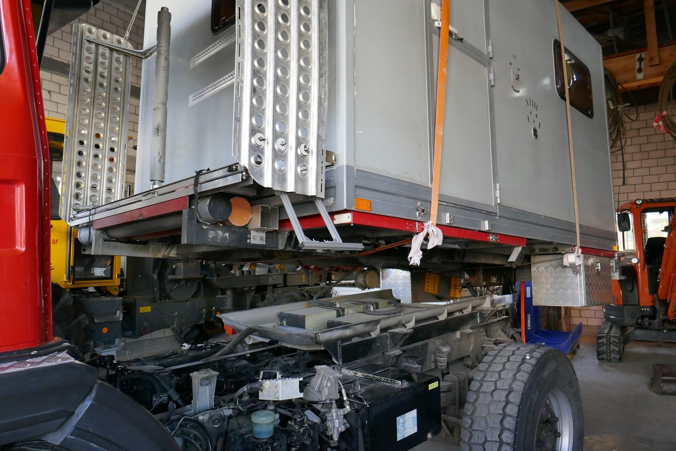

Kabine runter nehmen ging relativ gut. Der obere Zwischenrahmen blieb an der Kabine dran, war einfacher so (wenn die Kabel und Schläuche weg sind, sind es nur 6 M16 Schrauben) und an dem oberen Zwischenrahmen gab es erstmal auch nichts anzupassen (es zeigte sich, dass dem nicht so ist..).
Die Erkenntnis dabei war, dass der Schwerpunkt der Kabine weit hinten liegt. Der Schwerpunkt ist nur wenig vor dem hinteren Gurt, weshalb die Kabine zusatzlich hinten abgesichert wurde (auf dem Bild nicht ersichtlich). Hauptgrund dafür dürften die Frischwassertanks und das Reserverad sein. Für die bestehende Lagerung war dies zumindest nicht gerade förderlich.

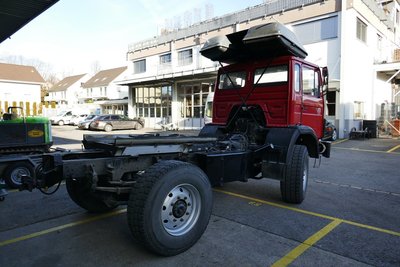

So sieht der LKW ohne Kabine aus:

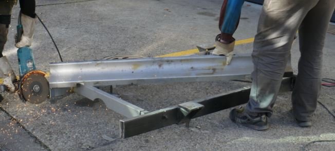

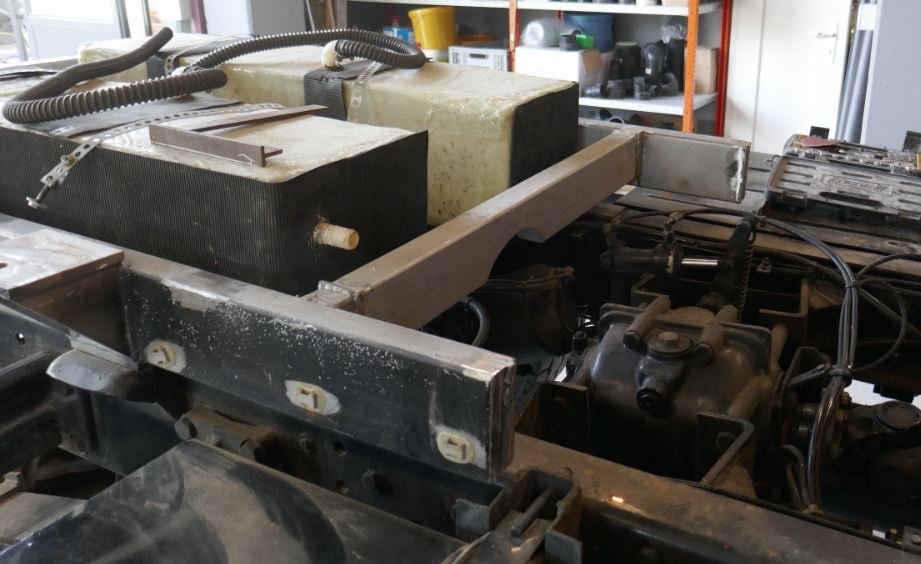

Dann wurde der Zwischenrahmen von den unnötigen "Feuerwehrwannenteile" befreit.
2020-06-13 22_07_46-P1080187 - Windows-Fotoanzeige.jpg (25.01 KiB) 8405 mal betrachtet

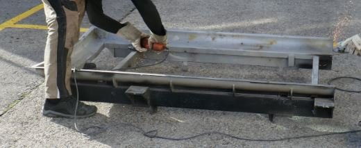

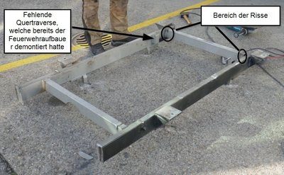

So sah dann der nackige Zwischenrahmen aus:

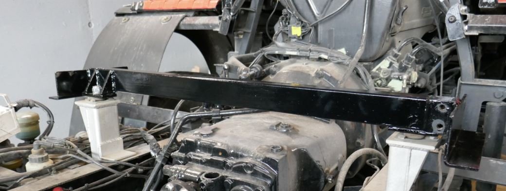

Die vordere Quertraverse war an sich unbeschädigt, aber wegen ehemaligen Antriebswelle für die Pumpe auch nicht gerade optimal konstruiert. Auf Grund der bereits bestehenden Abwassertanks (aus GFK laminiert, weil es keine passenden gab, welche damals ohne Demontage der Kabine hätten eingebaut werden können....) wurde die Position beibehalten. Die Quertraverse wurde durch einen massiven Doppel T Träger ersetzt, das unnötige vordere Stück gekürzt und die Anbindung für den oberen Zwischenrahmen verstärkt.
Vorher:
Nacher:

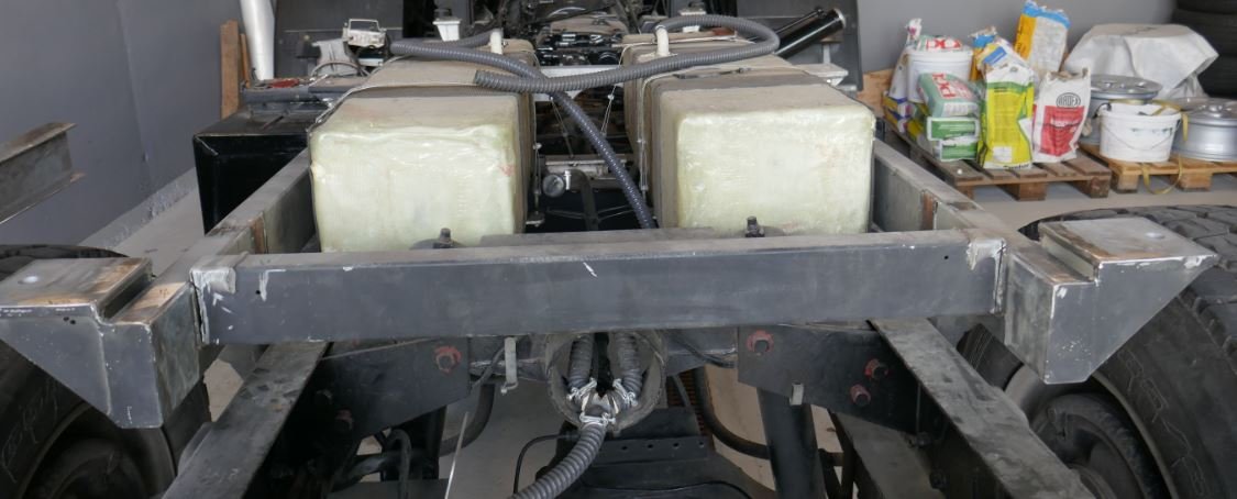

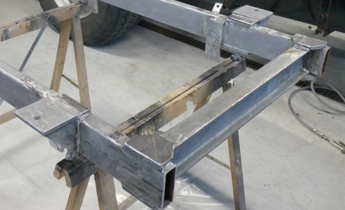

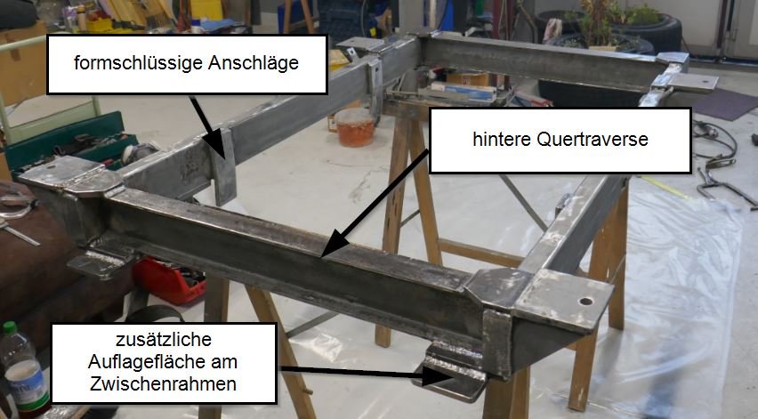

Bei der hinteren Quertraverse, also die mit den Rissen, war das Konzept auch ein massiver Doppel T Träger (hat den Vorteil, dass es keine Hohlkörper gibt, welche sich mit Wasser füllen. Torsionssteifigkeit wird in diesem Fall nicht gebraucht) einzubauen und zusätzlich die Traverse direkt bei den Krafteinleitungspunkten des oberen Zwischenrahmens einzubauen und diese auch zu verstärken. Da der Schwerpunkt der Kabine relativ weit hinten liegt und der untere Zwischenrahmen aber verhältnismässig weit vorne ist, wurden zusätzliche Abstützungen auf dem Hauptrahmen gemacht. Durch diese Abstützung werden im Verschränkungsfall (nur dann!) die hinteren (respektive eine davon) an den Hauptrahmen angenieteten Konsolen entlastet. Damit der Hauptrahmen keine Punktlast erfährt, aber auch nicht lokal verstärkt wird (die U-Profile des Hauptrahmens sollen ja immer noch ungehindert tordiert werden können) wurde 5 mm dicke Stahlplatten hinter den angenieten Konsolen auf den oberen Gurt der Hauptrahmen U-Profile mittels einer ca. 5 mm dicken elastischen Polyurethan Klebeschicht angebracht. Dies entspricht wohl keiner Aufbaurichtlinie und ist deshalb nicht zur Nachnahme empfohlen. Da jedoch der Zwischenrahmen während der normalen Fahrt auf den vier angenieteten Konsolen liegt, wird der Klebstoff nicht belastet und Kriecheffekte sollten somit kein Problem sein. Durch die grosse Auflagefläche und den dicken Klebspalt sehe ich auch kein Problem für den Rahmen.
Die bisherigen 2x2 Festlager wurden in "Loslager" umgewandelt. Das bisherige vordere Loslager hat grosszügig lange Federn bekommen. Die Federlänge nimmt von hinten nach vorne zu. Um die Kräfte in X- und Y-Richtung aufzunehmen gibt es nun formschlüssige Anschläge. Als Redundanz würde die 8.8 M16 Schrauben den Aufbau nach zwei/drei Millimeter Dislokation auch noch auf dem LKW halten. Ja ich weiss, Schrauben sollten nicht auf Scherung belastet werden, vorallem nicht im Gewindequerschnitt und vorallem nicht in Kombination mit Biegebeanspruchungen und schon gar nicht mit einer dynamischen Dauerbelastung... (eine 8.8 M16 Schraube hat trotzem eine Mindestscherbruchkraft von bis zu 7 Tonnen im Gewindequerschnitt bei einer nicht ruhenden Scherbelastung)
Beim vorderen Loslager gab es auch noch Risse, welche erst bei der Demontage der Kabine ersichtlich waren. Beim oberen Zwischenrahmen waren L-Profile angescheisst, an welchen wiederum die Quertraverse angeschraubt war, an welcher die vorderen Loslager dran waren. Die L-Profile hatten Risse, weil es pro Seite nur eines gab und die Federn vorne viel zu kurz waren. Die kleinen und nur einseitig montierten L-Profile wurden entfernt und durch grosse angescheisste Flansche ersetzt. Diese wurden dann an den oberen Zwischenrahmen angeschraubt. Technisch nicht perfekt, aber sicher ausreichend und definitiv um Welten besser als vorher.

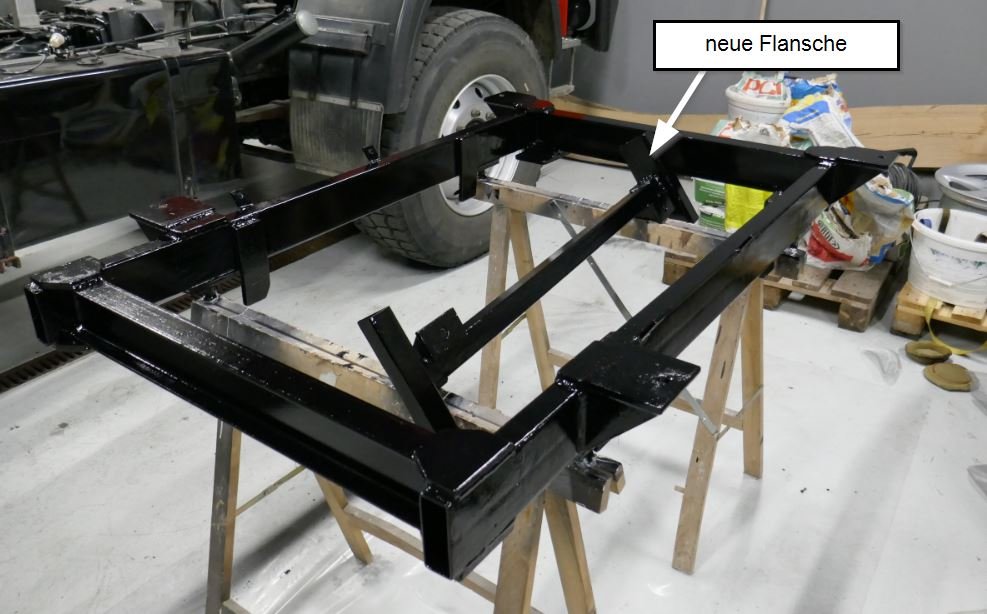

Gundiert und mit 2K Lack lackiert. Weiter sind die neuen Flansche an der Quertraverse vom oberen Zwischenrahmen ersichtlich.

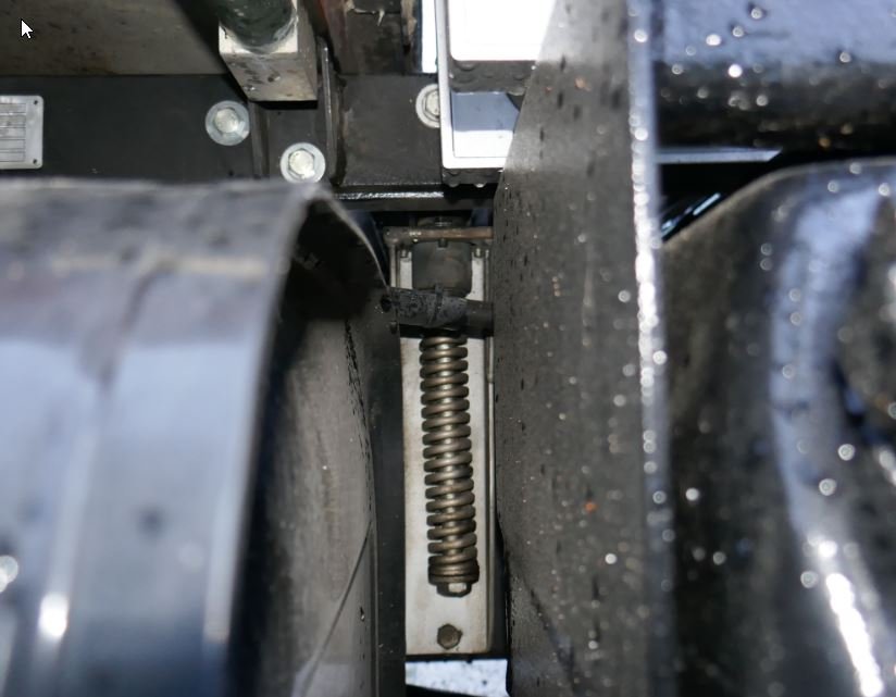

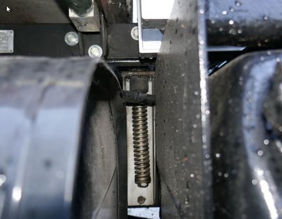

Die mittlere Feder (in dem Bild die Feder links) wurde anschliessend nochmals verlängert. Die hinterste Feder braucht fast kein Federweg, weil die Distanz zum Aufliegepunkt sehr kurz ist. Im hinteren Bereich kam noch das Stahlblech auf den Rahmen:
Feder ganz vorne:

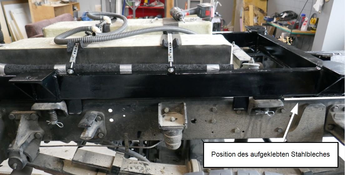

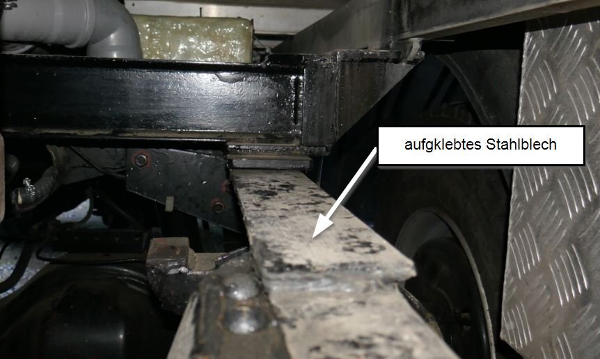

Aufgeklebtes Stahlblech:

Selbstverständlich gibt es ein Festlager! Die Platten welche eine formschlüssige Verbindung zum Hauptrahmen haben bilden das Festlager. Die Bewegung des Aufbaus nach vorne, hinten, rechts, links und unten ist gesperrt! Tartaruga mach das übrigens bei gewissen MAN Aufbauten ähnlich.
Der Aufbau ist schlussendlich mit 6 M16 Schrauben mit dem Hauptrahmen verbunden, wie das bis anhin auch bereits der Fall war. Bei den hinteren ist nun die Vorspannung geringer, weil Tellerfederscheiben respektive Spiralfedern darunter sind. Falls die formschlüssige Verbindung komplett versagen würde, würden diese 6 M16 Schrauben (im Notfall auf Scherung und teilweiser Biegebelastung, jedoch mit geringer Reibung weil die Vorspannung gering ist) den Aufbau trotzdem auf dem Fahrgestell halten. Eine 8.8 M16 Schraube hält im Kerbgrund des Gewindes statisch bei einer reiner Scherbelastung 7 Tonnen. Klar ist es keine reine Scherbelastung, aber es sind 6 Schrauben plus die formschlüssige Verbindung! Das es die Nieten der Konsolen am Hauptrahmen in X- und Y- Belastungsrichtung abreisst habe ich übrigens gar keine Bedenken und in Z Richung gibts ja neu die zusätzliche Abstützung auf den Rahmen.

Wie sind denn jetzt eigentlich die Achslasten?
Bei der MFK im Februar 2020 (übrigens nach der Zwischenrahmenreparatur) war der LKW 6.67 Tonnen schwer. 3.15 Tonnen vorne und 3.52 Tonnen hinten. Vollbeladen (Faltkajak, Fahrräder, Bergematerial, Schneeketten, Kleidung usw) sind wir nun 7.1 Tonnen. Davon ist ein Teil auf der Vorderachse (Schneeketten zum Teil in der Stossstange, Faltkajak in der Dachboxen), ein grösserer Teil wird aber auf die Hinterachse. Ich gehe davon aus, dass etwa 3.8 Tonnen auf der Hinterachse sind und 3.3 Tonnen auf der Vorderachse. Finde ich eigentlich ganz ok, maximales Gesamtgewicht ist 8.5 Tonnen, davon 3.8 Tonnen auf der Vorderachse und 4.7 Tonnen auf der HInterachse.
...dazu ist das hier beschrieben Festlager keines
Warum jetzt eine Schraubverbindung (im Idealfall Vorspannung und Reibung, im worst case Kraftübertragung durch Lochleibung und Scherung) ein Festlager darstellen kann, aber eine Formschlüssige Verbindung mittels einer Platte und einem Anschlag nicht, erklärt sich mir nicht ganz.
Und wenn ich mir eure Riesendachboxen auf dem Fahrerhaus anschaue und vorstellen, was da drin alles versteckt sein mag, tut mir eure Fahrerhauslagerung auch gleich leid.
In den Dachboxen ist hauptsächlich das DDR Faltkajak (34 kg), die Schneeschuhe, Fischerrute und Winterkleidung. Also alles in allem etwa 80 kg. Davon ist ca. die Hälfte hinten auf dem Hauptrahmen abgestützt, die andere Hälfte (also 40 kg) auf das Fahererhausdach. Das heisst die Kräfte in Z-Richtung auf das Fahrerhausdach und somit auf die Fahererhauslagerung sind relativ klein. Nach vorne in X-Richtung bei einem Crashfall gibts selbstverständlich relativ hohe Zugkräfte auf den Haken der Fahrerhausanbindung. Dabei handelt es sich aber um eine einmalige Überlast und nicht um ein Lastspektrum, ich denke die Fahrerhausbefestigung packt das.

#52 Beitrag von Schnecke » 2020-06-14 19:59:58
Das Bild mit den 2 silbernen „Stützen“ ist das vordere „Lager“ für den Koffer. Die schwarze Quertraverse ist fest mit dem Koffer verbunden oder kann sich da irgendwo was bewegen? So ganz kapier ich das nicht. Falls jedoch der Koffer vorne den Ausgleich der Verwindung hat, fällt er doch jedes Mal auf diese 2 silbernen „Stützen“, oder? Die Kräfte werden als immer über ca. 100 x 100mm Fläche in den Hauptrahmen eingestanzt? Falls ich es falsch verstanden habe, vergiss was ich geschrieben habe. Falls nicht würde ich nochmal umbauen.
Ciao Ralf
Ja das ist leider falsch. Die Kräfte werden nicht nur auf einer Fläche von 100 x 100 mm eingeleitet, sondern auch in den Schubgurt des Hauptrahmens, da dort die silbernen Stützen angeschraubt sind.

WIr haben in den ersten 1.5 Monate knapp 1000 km gemacht, ich glaube der Deutz schafft das ohne grössere Inspektion :) . Aussen und unter dem Fahrzeug hab ich jeweils vor der Weiterfahrt die Sachen angeschaut, aber man kann mir gerne vorwerfen, dass ich mein Fahrzeug nicht sauber warte :lol: . Wir waren hauptsächlich auf Bauernhöfen und haben dort mitholfen und waren somit relativ stationär.
Zusammenfassung des Vergleichs der resultierenden zusätzlichen Kräften auf die Fahrerhauslagerung zwischen 80 kg schweren Dachboxen mit einer Abstützung auf den Hauptrahmen (die Hälfte der Masse sitzt über der Abstützung) und einer 80 kg schweren Person im Fahrerraum:
-negative Z-Richtung: Die Kräfte sind nur halb so gross, weil die Hälfte der Kräfte auf den Rahmen geht. Die Lasten treten aber oft auf und können auch gross sein
-Y-Richtung: Die Kräfte sind gleich gross, weil durch die X-Anordung der Stützen steife Dreiecke resultieren und somit wieder die Hälfte der Last auf den Hauptrahmen abgeleitet werden kann. Die doppelte Höhe der Dachboxen gegenüber der Person wird somit kompensiert. Die Lasten treten im Vergleich selten auf und sind eher klein.
-X-Richtung: Die resultierenden Zugkräfte auf die hintere Fahrerhausanbindung sind doppelt so hoch. Die Kräfte treten selten auf und sind meistens klein. Können aber selbstverständlich auch mal sehr gross sein.
Was das nun für einen Einfluss auf die Dauerfestigkeit der Fahrerhauslagerung hat, darf man sich selbst überlegen. Die X-Anordnung der Streben hat auch den Vorteil, dass die Verwindung des Hauptrahmens kompensiert wird und die Dachboxen auch bei einer Verschränkung des LKWs in einer Ebene bleiben.
Es werden definitiv Sachen kaputt gehen, ganz klar, das möchte ich gar nicht schönreden! Die Kunststoffdachboxen werden aber wahrscheinlich vor der Fahrerhauslagerung kaputt gehen. Ich habe nur Mühe damit, wenn Leute meinen Beitrag nicht sauber lesen oder ihn schlicht und einfach nicht verstehen und mir dann vorwerfen, ich hätte nur die defekten Stellen repariert und verstärkt ohne mit etwas dabei zu überlegen :angry: .
