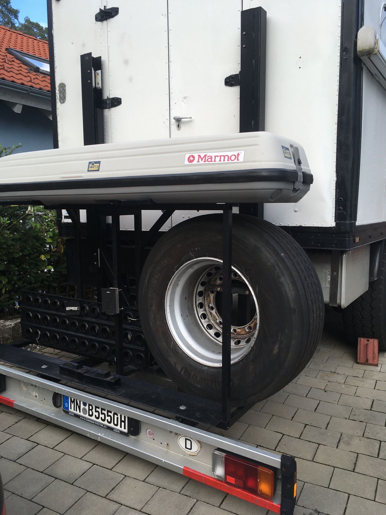

war grad noch kurz am Laster und hab schnell ein paar Bildle gemacht. Falls du Fragen hast schreib einfach. Muss morgen mal schauen dann mach ich noch ein paar Bilder in der Fahrstellung nach StVo... :angel: Ich habe zwei Möglichkeiten den Träger zu arretieren die untere entspricht der Vorschrift für den Unterfahrschutz und falls ich es brauche kann ich den Träger noch ein gutes Stück weiter oben blockieren um den Böschungswinkel anzupassen..
Grüße Uwe

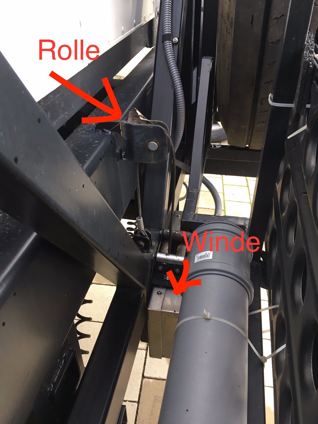

es scheint als ob du oben am dach des aufbau's keine winde hast, aber auch keine umlenkrolle.
steht die winde auf dem träger, oder am rahmen? wo sitzt die oberste rolle? so könntest du maximal doch nur bis zum zwischenrahmen heben. aber du schreibst es geht noch etwas höher. das prinzip erschließt sich mir irgend wie nicht?
und könntest du die sicherung mal fotografieren?

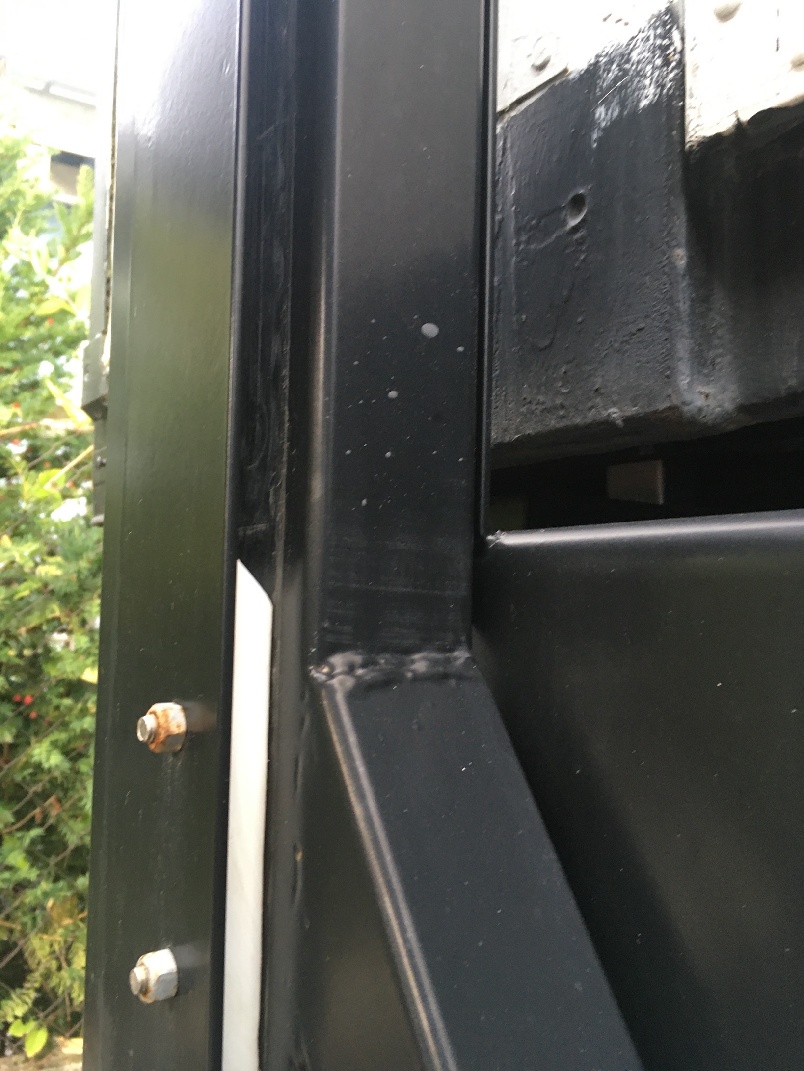

#35 Beitrag von Oscar » 2019-10-19 16:01:06
Hallo Jan,

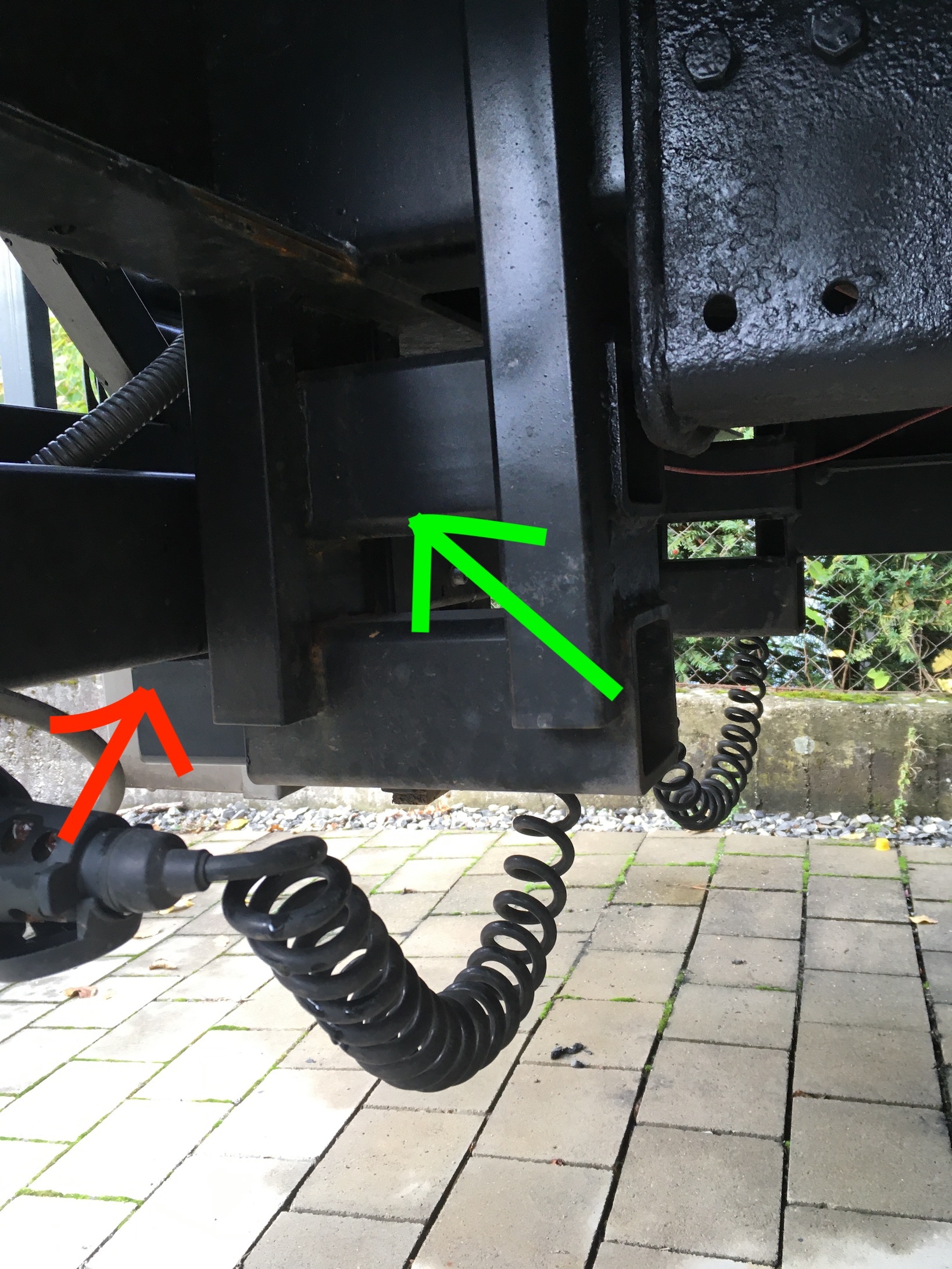

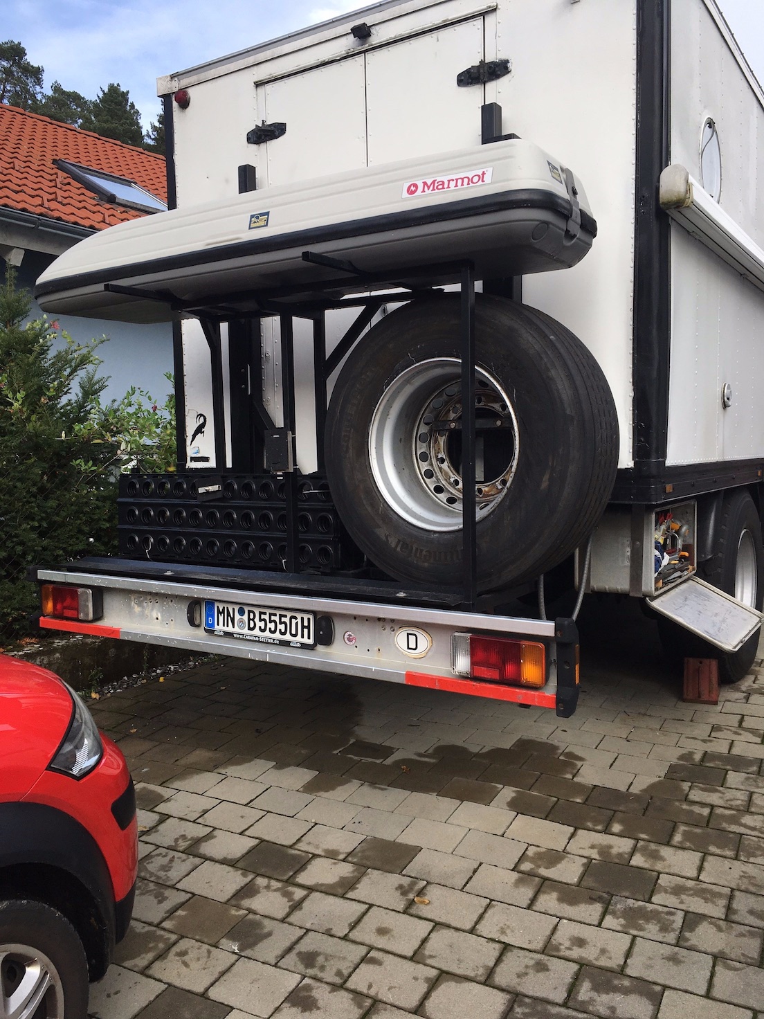

also ob das erlaubt ist oder nicht keine Ahnung der freundliche vom TÜV hat es als Unterfahrschutz gelten lassen. In der unteren Stellung passt das denke ich auch so... Bin einer derer die meinen dass ein Unterfahrschutz sinnvoll ist deswegen hab ich relativ stabil gebaut. Die oberer Rastposition vom Schlitten ist ca 20 cm höher und hat mir bisher immer gut ausgereicht. Ich habe den Träger nicht gewogen allerdings den Schlitten kann ich nicht alleine hochschieben ich denke mal so 70 - 100 kg. Die Rahmenverlängerung und anbauten sicherlich nochmal so viel also geschätzt ohne Beladung 200-300 kg....
Ich hoffe die Bilder erklären noch einiges. Ansonsten wenn Fragen sind gerne her damit :D
rot= untere Position, grün = oberer Position

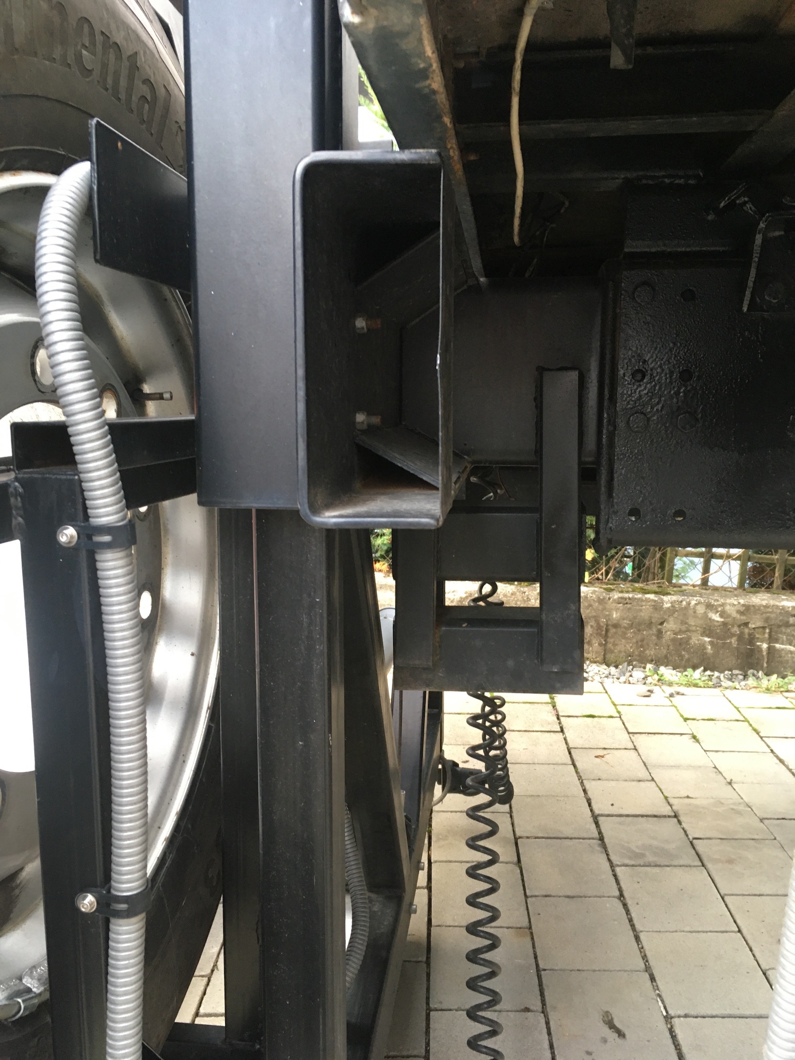

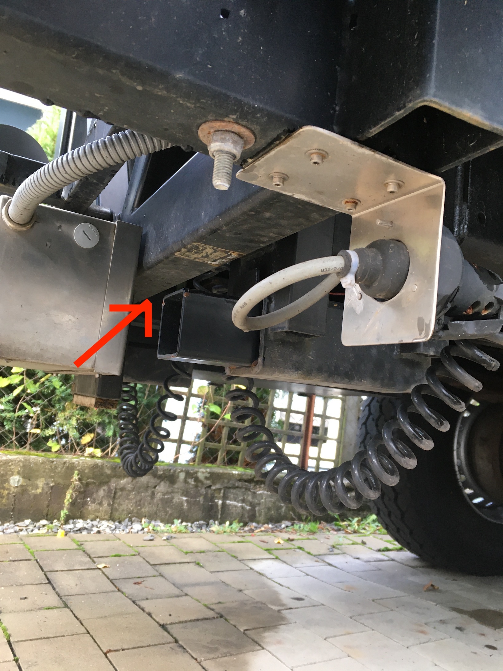

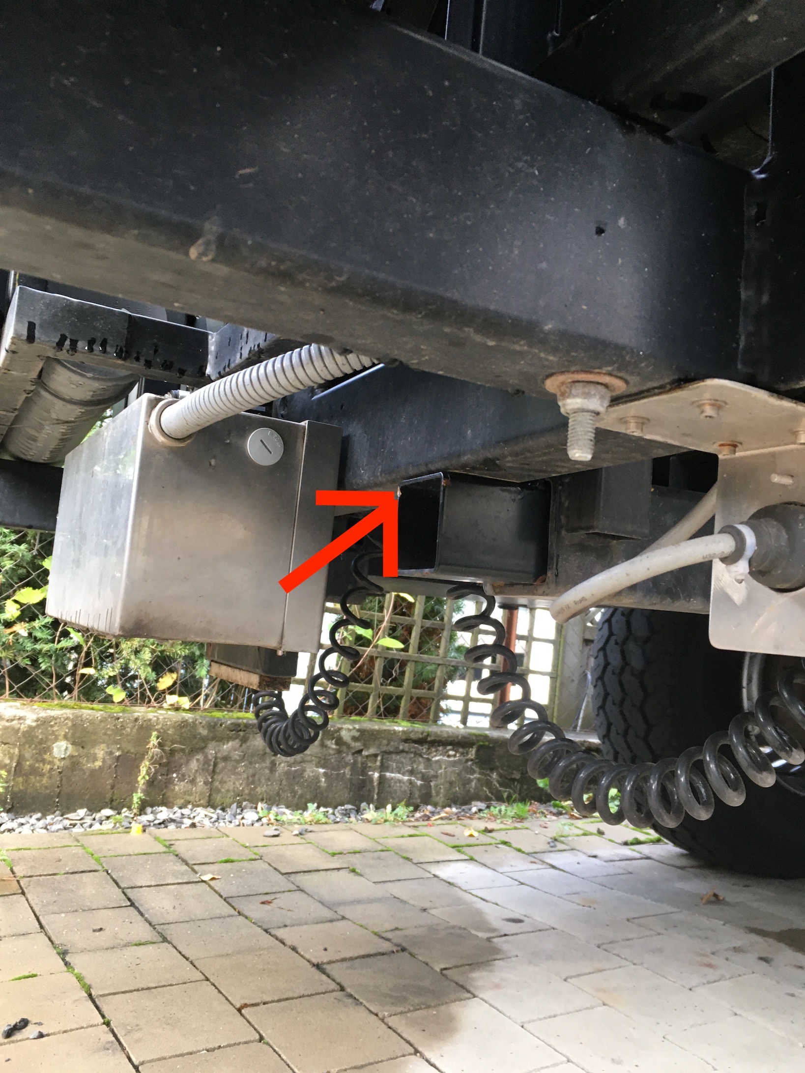

Vierkant zur Sicherung mal zwei

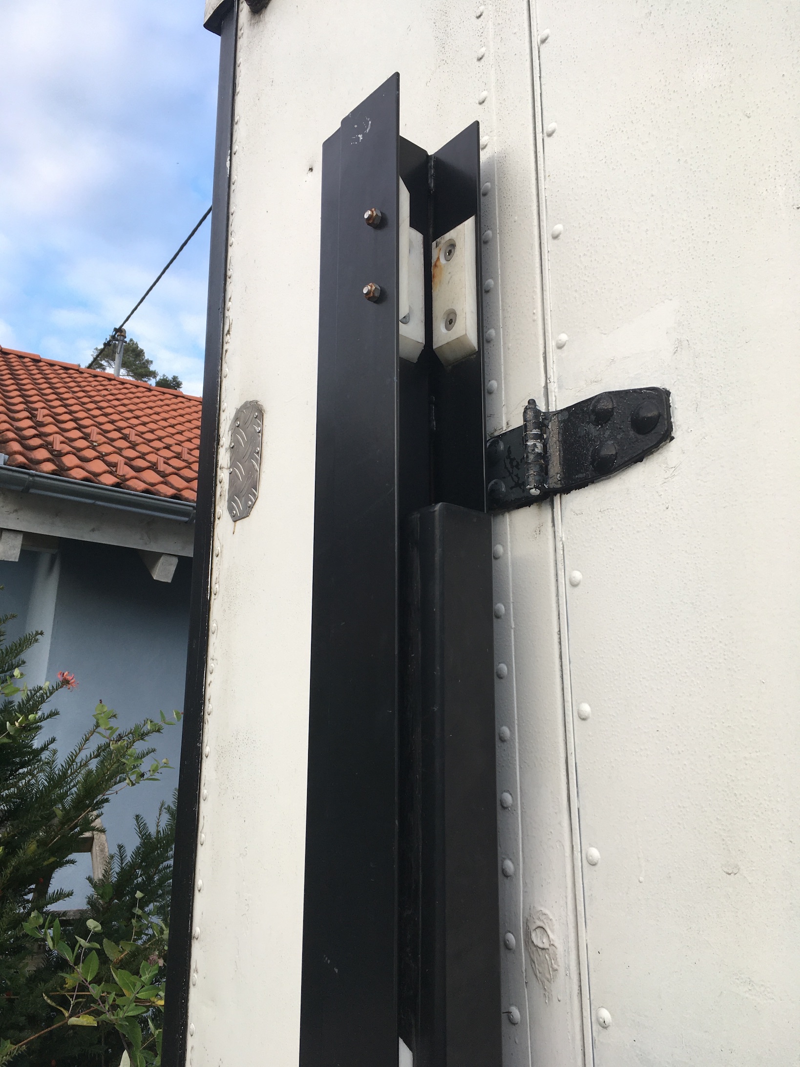

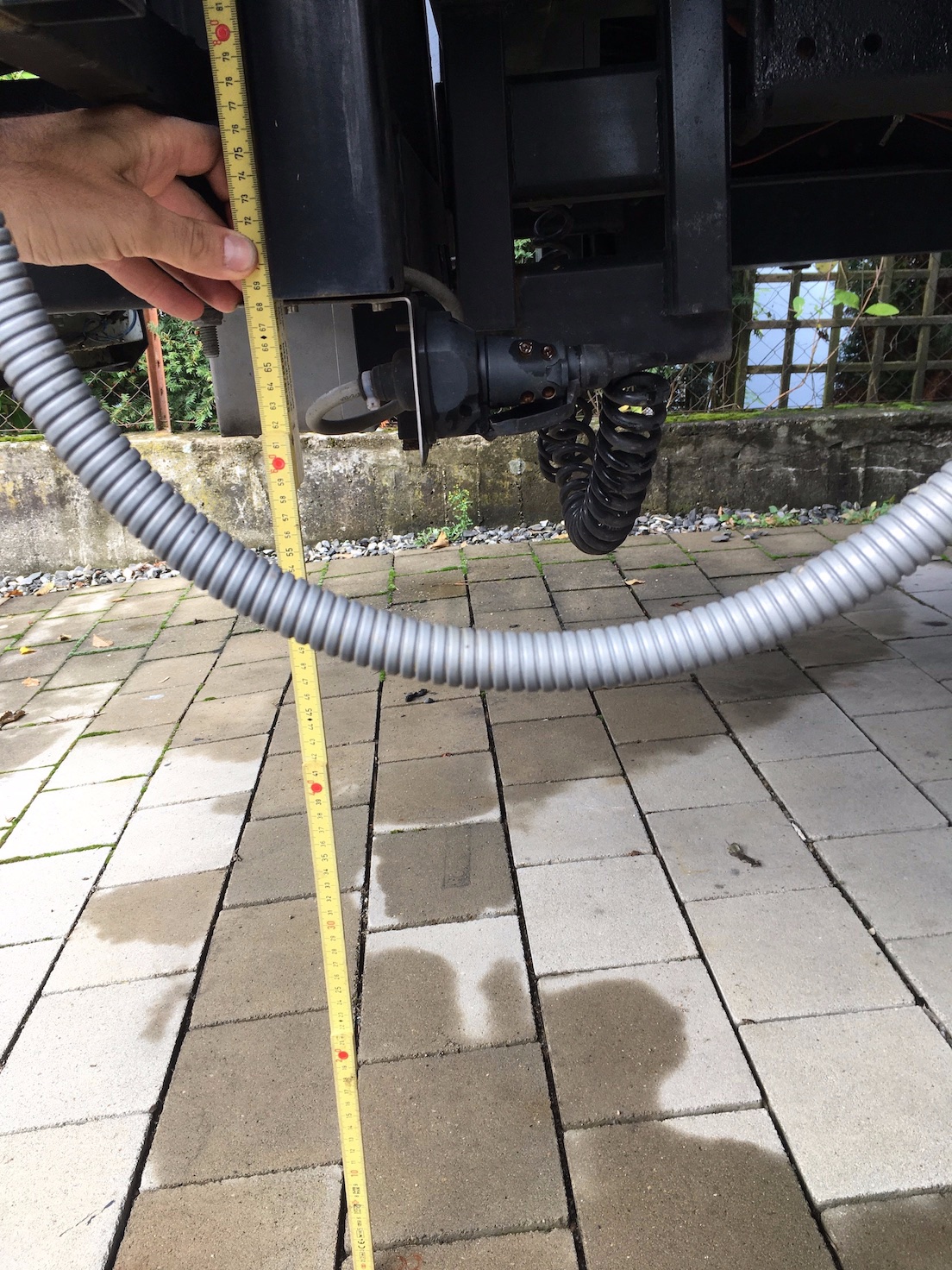

Hubhöhe untere Fahrposition, obere 20 cm mehr

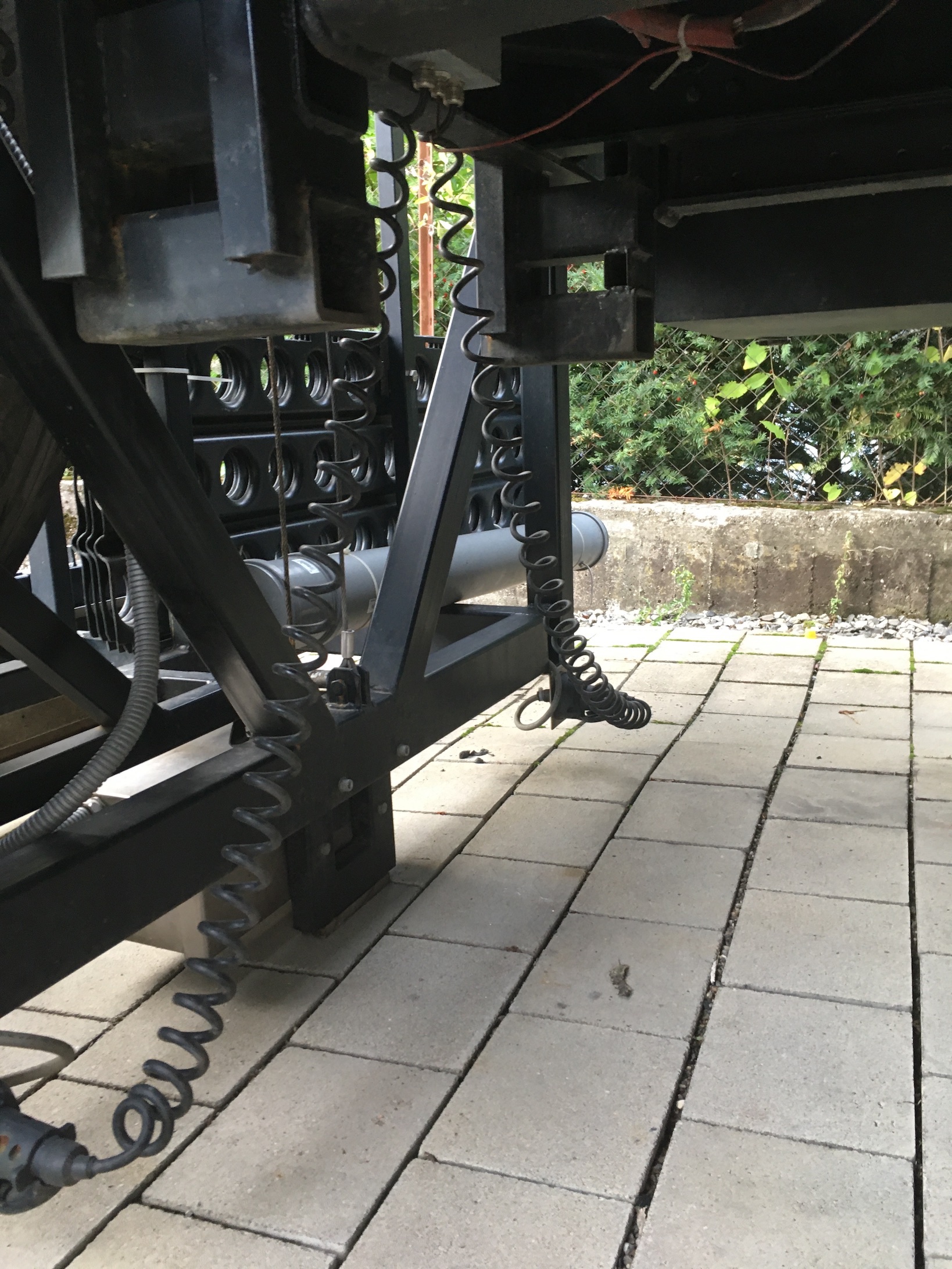

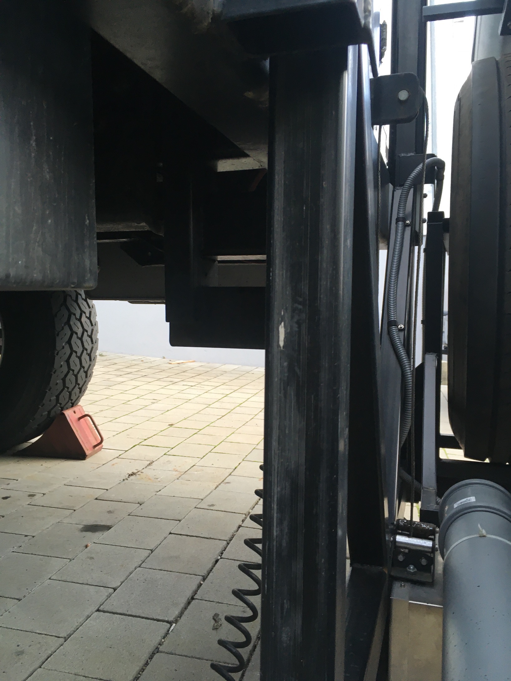

Schlitten auf der Sicherung
hochziehen, 2mal Vierkant rein, abstellen

Position für Straße
Position für Straße

#37 Beitrag von jan58 » 2019-10-19 17:23:20
danke uwe,
das sind ein paar sehr aufschlussreiche bilder und ideen.
besonders gefällt mir das mit dem unterfahrschutz. und daß die ladung dadurch recht tief sitzt.
stichwort schwerpunkt.
bei bedarf kannst du es ja höher ziehen.
ich hatte meine konstruktion wesentlich höher angedacht.
dabei ist die ganze fuhre schon jetzt recht kopflastig.
so würde mein moped dann auch nicht die hinteren fenster komplet verdecken.
auch das ablassen auf die beiden 4-kantrohre finde ich sehr stabil.

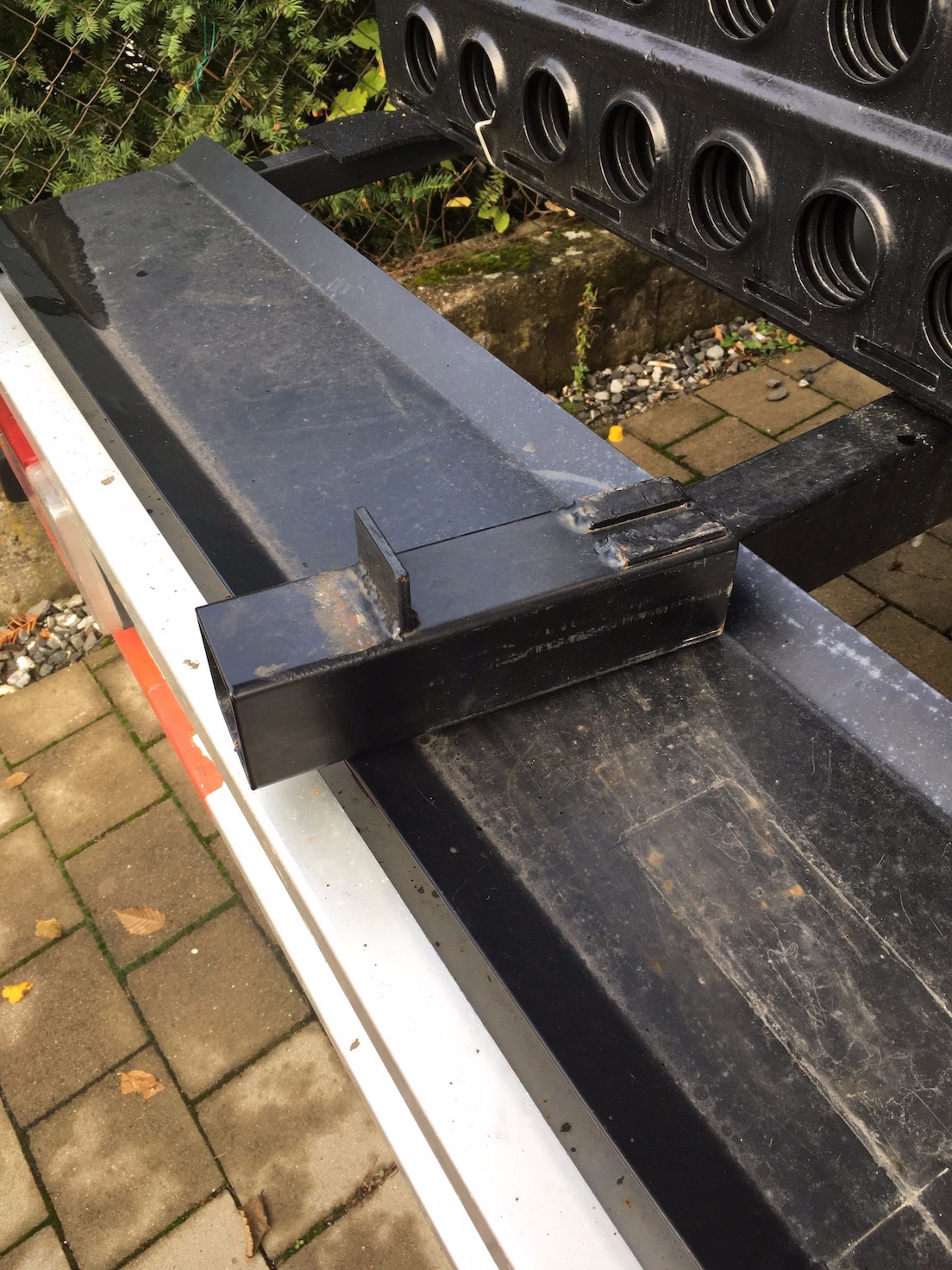

2 fragen hab ich dazu aber noch. wie sicherst du die beiden kurzen 4-kantrohre gegen das rausrutschen?
gibt es eine sicherung gegen das hochhüpfen des gesamten trägers von diesen?
weil der liegt ja anscheinend nur auf...
andererseits möchte ich die ganze mimik an meinen aufbau bauen und nicht an den rahmen vom lkw.
dazu habe ich ja schon was geschrieben.
dazu würde der träger dann doch mind. 50cm während der fahrt nach unten aus den u-schienen schauen,
weil die genau an der pritsche enden müssten.
aber ich denke, daß wenn das nur ein viertel der gesamtlänge wäre und die führungen wenig spiel haben, müsste das hinhauen.
in meinem falle habe ich einen recht hohen aufbau, dh. ich kann lange führungen realisieren.
netten gruß
jan
Oscar
Beiträge: 362
Registriert: 2014-09-07 9:13:46
Wohnort: 87779 Trunkelsberg
Re: absenkbarer motorradträger-eigenbau
#38 Beitrag von Oscar » 2019-10-19 17:39:28
Hallo Jan
an dem Vierkant ist ein Kleines Stück angeschweißt nach oben wenn der Schlitten draufsteht kann es nicht mehr rausfallen...
Ich habe zuerst auch gedacht ich sollte den Schlitten festschrauben sodass er nicht "hüpfen" kann während der Fahrt. Hab mich aber aufgrund der vorhandenen Faulheit dazu entschlossen erstmal zu testen ob der sich bei der Fahrt nach oben bewegt... Dem war nicht der Fall und somit liegt der Schlitten einfach drauf. Wenns länger recht holprig wird hab ich diesen Sommer mal einen kleinen Spann Gurt rumgemacht um "hüpfbewegungen" zu vermeiden ohne je welche gesehen zu haben. Also einfach nur prophylaktisch wegen dem schlechten gewissen. An den beiden Vierkant hab ich auch keinerlei Abrieb oder abplatzen die darauf schließen lassen dass der Träger hüpft.
Von der Länge kannste ja nach oben aufbauen wie du magst und die Holme halt so lange machen dass es reicht. Sonst stehen sie halt nach oben über ist ja auch Wurst...Je nachdem wie deine Führung ausschaut sollte das schon halten muss eben an mehr als einen Punkt aufliegen dann hebt das schon.
Bin gespannt auf deine Konstruktion! Lass gerne mal ein paar Bilder sehen... :rock:
Grüße Uwe

schlabbert das beim absenken? macht das gefühlt einen stabilen eindruck oder würdest du daran evtl sogar was ändern, falls du es noch mal bauen müsstest?
Re: Nein, Schlabbert nicht da der Hauptrahmen ja zwei Verstärkungen in den Ecken hat und die Gondel hängt ja nur nach unten daran.
Und die Gondel hat ja unten auch noch schräge Verbinder die die Gondel stabilisieren so dass sie sich nicht parallel verschieben kann
eine dumme frage zum schluss:
kannst du den träger unten stehen lassen, oder machen die scharniere lärm, wenn sich der wagen bewegt, wegen drin rumlaufen oder wegen starkem wind.
Re: Lass ich normal unten stehen. mit entspanntem Zugseil.
