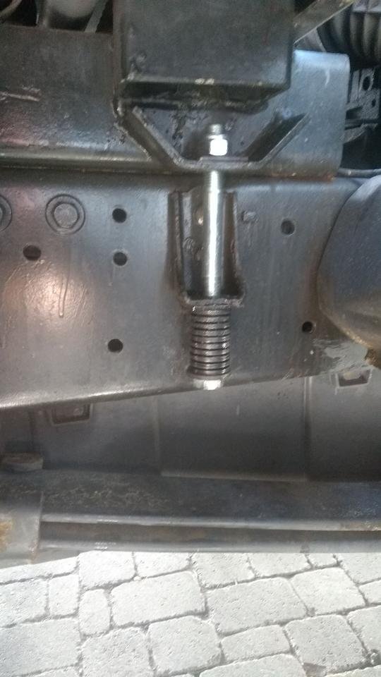

kannst du mal noch ein paar Bilder machen, also von den Enden Haupt- und Hilfsrahmen und Traverse außen und innen.
Ich kann das mit der Traverse nicht so richtig erkennen.
Eventuell ergeben sich dann ein paar bessere Hinweise

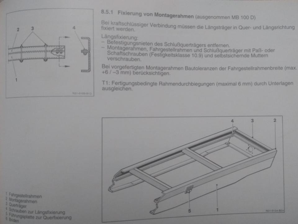

Re: Zwischenrahmen Beurteilung IST Zustand- Änderungsmöglichkeit und Notwendigkeit
Hallo Gemeinde, Pirx, Harty....
nachdem ich in diesem Thread viel Feedback belommen habe.....möcht ich den einfach nicht so hängen lassen....und einfach mein persönliches Ergebniss mitteilen.....
1 @ Pirx....die ARL die du hast ist nicht identisch mit meiner original mitgelieferten.
Siehe unten, gleiches Beispiel Bild, anderere Text...auch andere Kapitelnummer.
Und die Fixierung hinten bezieht sich tatsächlich auf Bridenbefestigung....das Konstrukt "auch Konsolen " taucht da nicht mehr auf!
2. Habe mich jetzt doch entschlossen, eben genau nach den ARL die Konsolenbefestigung durchzuführen....
Die sieht eben hinterm Fahrerhaus .......Gummipuffer oder Tellerfedern vor.
Da es kein Allradfahrzeug ist ....fühle ich mich mit der Lösung "mental" einfach wohler.
Vielen Dank für euren Input.
Dadurch war ich "wenigstens" gezwungen, mich mit dem Thema auseinander zusetzten....und konnte mir eine "Meinung" bilden.
Danke,
Manne

- Beiträge: 18686
Hallo Manne!muecken_manni hat geschrieben: ↑2020-05-18 11:51:521 @ Pirx....die ARL die du hast ist nicht identisch mit meiner original mitgelieferten.
Das ist die - inzwischen übliche - Sache mit den fehlenden Informationen vom Fragesteller ...
Da muß man sich eben mit Annahmen behelfen.
