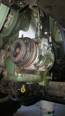

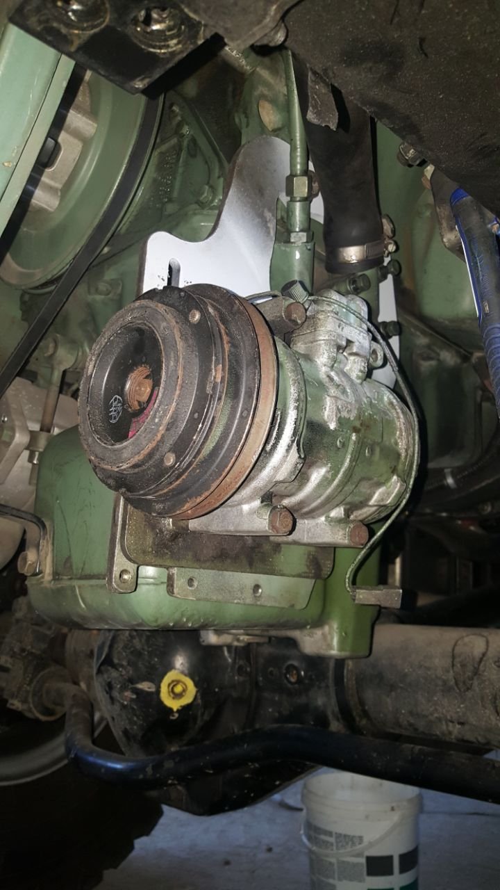

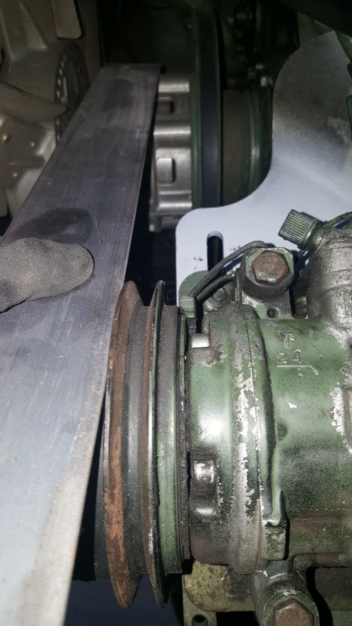

Verdampfer, Expansionsventil und Trockner passt, ebenso die Aufnahme für den Kompressor jedoch stimmt die Fluch der Riemenscheibe nicht einmal ansatzweise, bezogen auf eine 2rillige. Ich vermute mal, bei der SA wurde eine 2rillige Keilriemenscheibe montiert, kennt jemand die Teilenr.? oder eine kleines Distanzstück und nochmal eine 1rillige ?
FIN:WDB65028615584745
Woher kommt der der Veratz ? gab es hier eine spezielle Scheibe? Da die Kompressoraufnahme so gut passt, nehme ich mal an das, das so sein soll?

#35 Beitrag von brezzi » 2021-04-03 22:20:47
Mark86 hat geschrieben:
2021-03-23 17:06:22
Kompressor sieht aus wie n Denso 10P17C, die gibts mit und ohne Drehzahlüberwachung, wobei du die Drehzahlüberwachung weglassen kannst...
Wenn ich auf dem Bild das Füllventil richtig erkennen kann, sieht mir dass nach ner R12 Anlage aus...
Dürfte ein 10PA15C mit R134a sein
Re: MK/SK Klimaanlage
#36 Beitrag von Mark86 » 2021-04-04 14:55:48
10PA15C hat ne 6PK Flachriemenscheibe und n Drehzahlgeber.
10P17C müsste eher passen.
Gibt es beide in R12 und R134a Ausführung.
Der Grundsätzliche Kompressortyp ist aber 10PXXXC ist aber gleich und unterscheidet sich nur im hinteren Deckel (Drehzahlgeber, evtl. drinnen noch in irgendwas), Riemenscheibe und dem oberen Anschlussteil. Das ist grundsätzlich austauschbar, wobei die Riemenscheiber vorne, bzw. dessen Lager eh n Verschleißteil ist.
Die Füllventile sehen mir stark nach R12 aus.

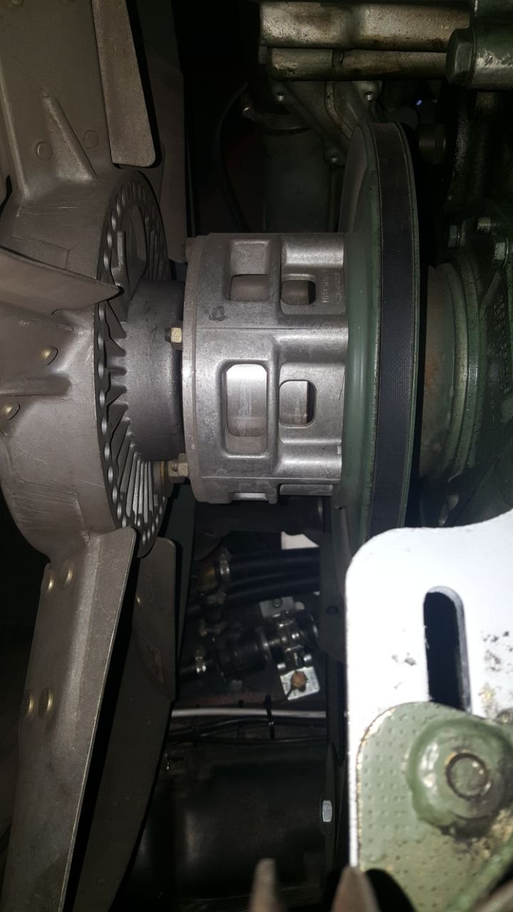

mein aktueller Ansatz wäre die derzeitige Lüfternabe durch diese zu ersetzen und evtl auf maß abdrehen. Dazwischen setze ich dann noch eine Riemenscheibe. Spricht da was dagegen?
Es dürfte ziemlich viele versch. Zwischenstücke geben, auch Riemenscheiben mit Zwischenstücken, um das heraus zufinden sind meine EPC Kenntinsse dann doch zu schlecht.
