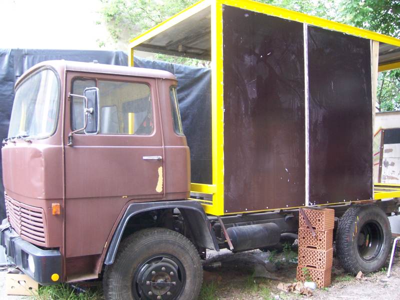

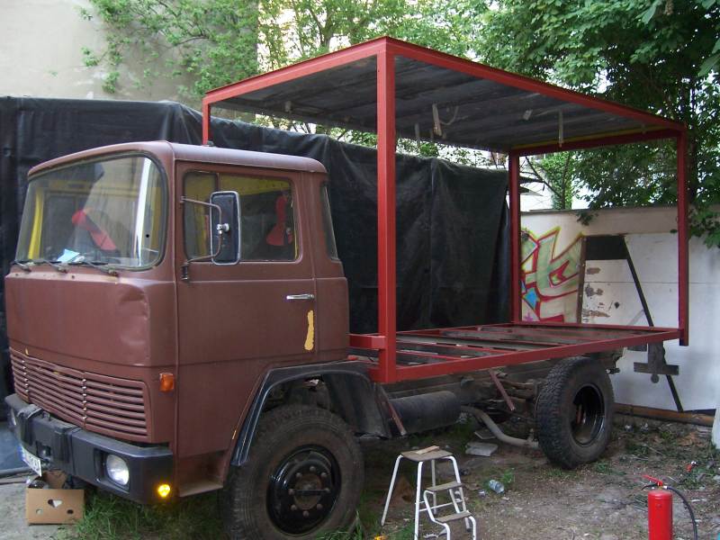

Alles raus den Mist...
ab jetzt gehts wieder aufwärts:
Erst Rot:
Dann Gelb:
Jetzt kommen die Wände....
Transporter.

#33 Beitrag von Ulf H » 2008-05-15 23:59:05
Transporter hat geschrieben:...Dann Gelb...
Wird aus UPS doch wieder Post ??
Gruß Ulf
Transporter
Beiträge: 3381

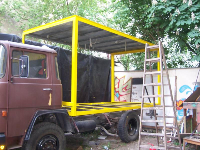

#34 Beitrag von Transporter » 2008-05-16 0:06:16
Neee... "Golden Toast"!
Naja, also es WAR ja nu wirklich mal ne Post. Die Post-Fahrzeug ńummer steht sogar noch im Fahrerhaus. Das Braun, war ne Aktions-Farbe (da gabs nur Braun, Grün und Grau, und ich wollte weder wie die Rennleitung rumfahren, noch weinen wenn ich mein Auto sehe).
Nun hab ich überlegt und... Gelb. Ist ne schon ein richtiger Farbton aber eben schon hell (Sonnentechnisch). Bin am über legen ob ich ganz am Ende noch solche schicken Shelby-Streifen wie Felix drüberziehe...
Achja: Wie (zur Hölle) bekomm ich den 2K-Lack wieder von die Finger?
Transporter.

#36 Beitrag von Veit M » 2008-05-16 10:14:16
Transporter hat geschrieben: Achja: Wie (zur Hölle) bekomm ich den 2K-Lack wieder von die Finger?
Mechanisch abrubbeln oder durch "Häutung". Aceton etc. wird wohl nicht viel helfen, nur schrubben schrubben schrubben.
Der Koffer hat ja gar keine Aussteifungen in den Ecken. :eek: Wird das alles von den Blechen / der Beplankung gehalten? Ich hätte da Angst daß das bei stärkerer Bewegung (Gelände) ziemlich wabbelig wird. Na ja, hat aber so ja schon einige Jahre gehalten.
Die gelbe Farbe ist schön hell, leuchtet aber auch wie ein Kanarienvogel. "Tarnung" ist dann nur noch im Rapsfeld gut. :D

#37 Beitrag von Transporter » 2008-05-16 11:29:28
Veit M hat geschrieben:Mechanisch abrubbeln oder durch "Häutung". Aceton etc. wird wohl nicht viel helfen, nur schrubben schrubben schrubben.
Ich habs befürchtet. Deshalb heute ganz vornehm mit Handschuhen beim Kunden :-).
Aussteifung? Ecken? Bleche? Hmmm... spielt für mich alles in der Liga von Wasserpumpe und Glühkerzen... braucht man sowas :angel:
Die Wände werden und waren aus Holz. Und außerdem: bisher lag das Dach auf den vorderen beiden Pfosten lediglich auf; verbunden war das nicht. Aber ich hab beim Schweißen den Doktor gebeten dort doch mal zu nähen.
Ja, das Gelände lockt. Gleich wenn ich meinem 4x2 eine HA mit Diff spendiert, alles noch etwas hochgelegt und eine Kofferlagerung geformt habe werden wirs wissen... bis dahin werden allerdings noch einige Tage und auch Kilometer ins Land gehen.
Sollte ich mich tarnen wollen muß ich halt eine Netz drüberschmeißen. Aber eigentlich will ichs ja gar nicht. Nicht das man mir noch Vorsatz unterstellt :angel:

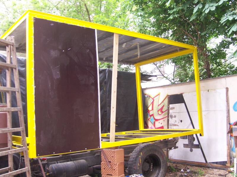

JRHeld
Beiträge: 2488
#41 Beitrag von JRHeld » 2008-05-16 19:43:35
die Flächen tragen den Schub dicke ab!!!!
Das ist als würde man Diagonalstreben an der idealen Stelle ein mal in der Mitte Quer rüber ziehen.
AloHa
Jakob

#42 Beitrag von Transporter » 2008-05-16 23:12:17
Hallo.
Ich denke, das die Fläche genug Stabilität geben. Dazu kommt das hinter den Flächen noch ein Holzgerüst steht, das auch noch dazu beitraegt; und auch die Dämmung beinhaltet.
Das ganze wird innen dann noch von einer dünneren (6mm oder weiniger) Sperrholzplatte klaschiert. Das somit entstanden "Sandwich" hat insgesamt ca. 4,5 cm.
Dem trau ich ne Menge zu.
@Mathias:
Grundsätzlich spart "Tabularasa" natürlich einiges an Fieselarbeit (zum Beispiel das ausschleifen dieser beschXXXX Dachnut); ich sach auch immer: erstmal komplett neu Installieren :D
Allerdings ist das Gerüst tatsächlich in einem ganz guten Zustand und die Art des AUfbaus (Metallrahmen+Halzwand) finde ich einfach Gut. Ich erhofe mir von der Holwand eine gute Isolation und wesentlich weniger Schwitzwasser.
Nicht zuletzt hab ich so nix "neues" gebaut sondern nur "restauriert".

#43 Beitrag von Transporter » 2008-05-27 20:49:14
Nachbarn, Freunde, Landsleute.
Nachdem ich letzte Woche dank unbändiger Kundenbelästigung zu gar nichts gekommen bin, kann ich für heute einen Fortschritt vermelden.
1. Platte drin... jetzt ist auch klar wies geht...
Und dann kann man auch erahnen das es mal ein Auto werden soll.
Morgen und Übermorgen werden also die restlichen Platten vorbereitet, anschließend eingeklebt.
Prost Neujahr,
Transporter.

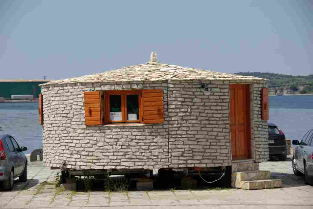

Naturstein ist da aber evtl. schöner. :D Bild
Ciao
Veit

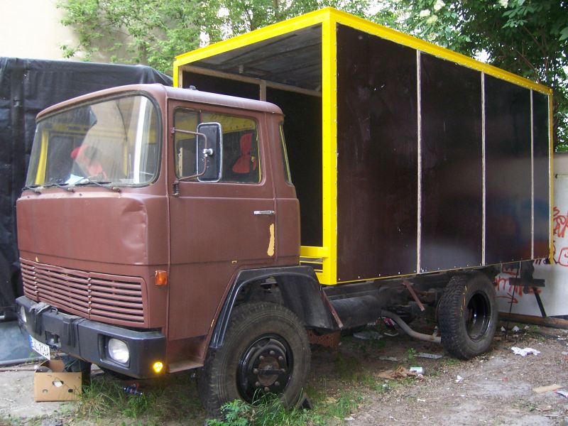

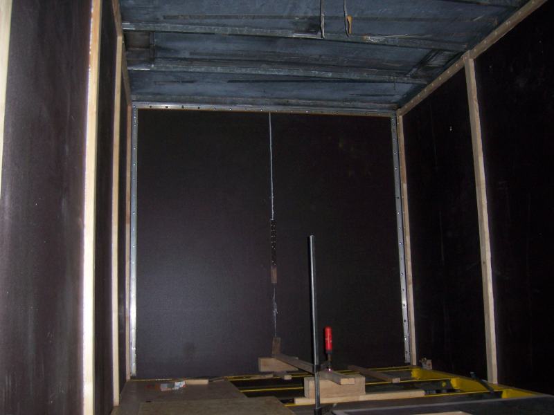

#49 Beitrag von Transporter » 2008-06-04 19:32:11
Jupp, so siehts aus:
Endlich herschen innen wieder die richtigen Lichtverhältnisse für unsereiner:
Muskolus hat geschrieben: Hast du die Kanten behandelt?
Ubrigens bei den Platten von Götz sind die Kanten versiegelt. Wenn man da gut baut gehts auch so. Bei den Posslingplatten ist nur ein bißchen Lack auf der Kante.
Aber bei so einem Nau sollte man denn doch nicht zu sehr sparen... auch wenn die Platte mal 20 Euro mehr kostet.
Grüße an Alle,
Transporter
Zuletzt geändert von Transporter am 2008-06-04 21:06:04, insgesamt 3-mal geändert.

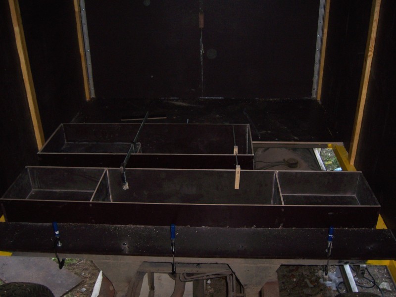

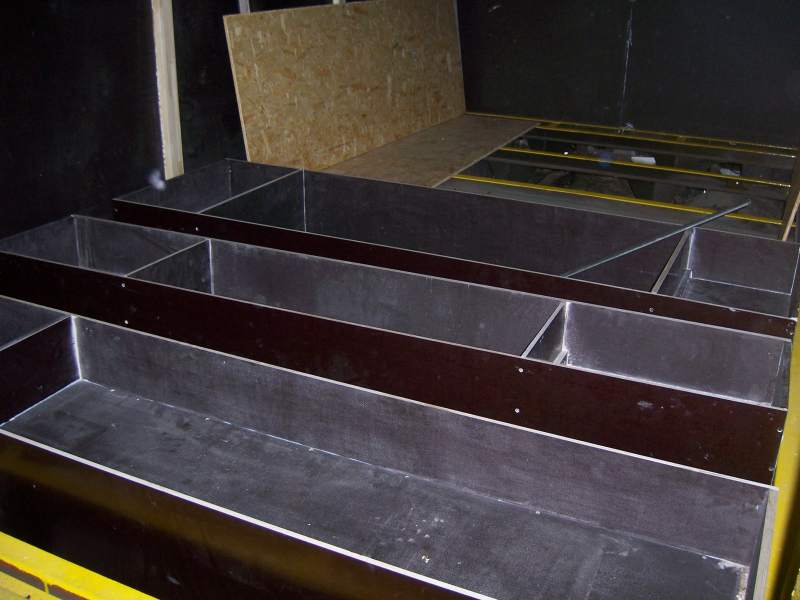

So, hier die Bilder die ich heute am Stammtisch vergessen hatte:
Transporter
ingolf
Beiträge: 3307
#55 Beitrag von ingolf » 2008-06-11 7:43:47
Hallo Dirk,
sieht ja gefährlich nach Erdmöbeln aus! :lol:
Wenn die auf dem Hilfsrahmen aufstehen zwischen den restlichen Streben brauchst Du doch bloß durch den Boden am Hilfsrahmen anschrauben, damit sie nicht verrutschen und klappern. Der Boden darauf stabilisiert dann den Rest. Das sollte halten, zumal es ja nicht pistenfest sein muß.
Grüße, Ingolf
Flocken statt Feinstaub !
Transporter
Beiträge: 3381
#56 Beitrag von Transporter » 2008-06-11 9:53:09
ingolf hat geschrieben:...
Da müßte der Bestatter allerdings noch massiv Hand anlegen, das man da reinpaßt :D
Wie jetzt, nicht? :lol:
Oder anders: Sollte schon halten. Oder anders: Wie würde ich die denn Pistenfest(er)kriegen? Aus Metall nachbauen, wa? :happy:

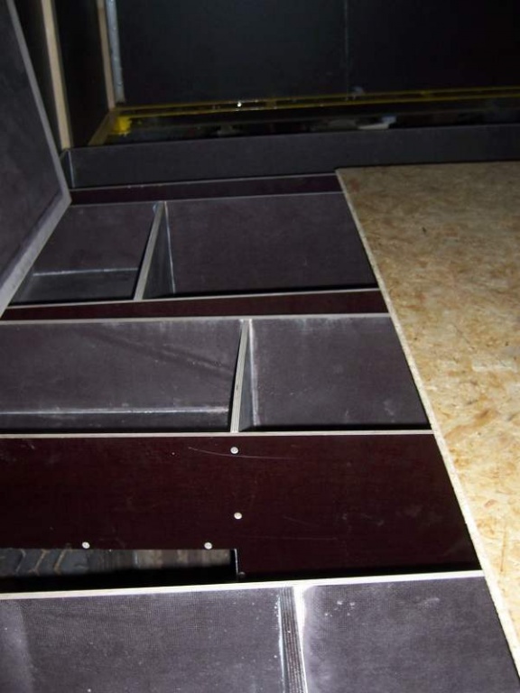

Außen würde jetzt durch den Rahmen geschraubt und innen ein Stück Flachstahl unter den Schraubenkopf gelegt. Sitzt also nix direkt im Holz.
Gibts sonst noch Befestigungsmöglichkeiten, die ich übersehe?
Weil Piste heißt (für mich Amateur) ja "schlechte Straße - sehr schlechter Feldweg" aber ja noch nicht Geländefahrt.
Transporter
Zuletzt geändert von Transporter am 2008-06-11 10:02:36, insgesamt 2-mal geändert.

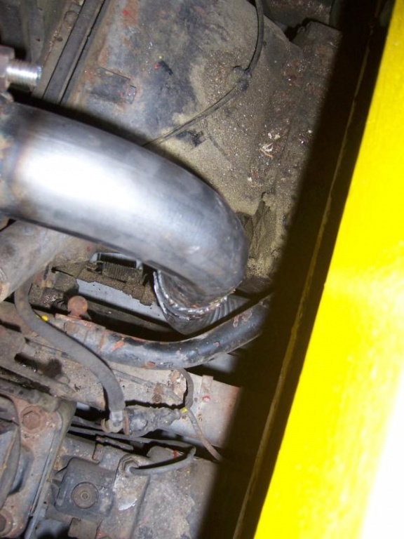

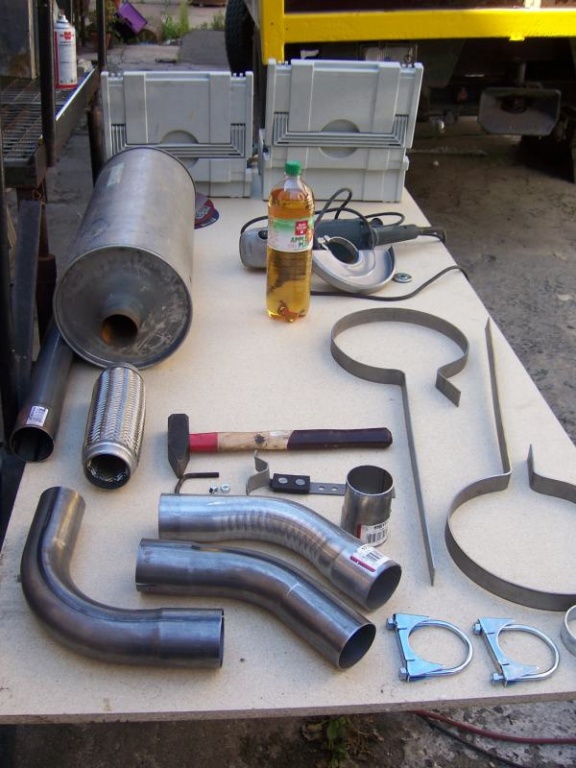

#57 Beitrag von Transporter » 2008-07-27 19:00:53
Hallo.
Also: Nach WOCHEN der unfreiwilligen Arbeitnahme, sprich: keine Zeit für mich sondern nur für die Kundschaft, habe ich es geschafft die ersten Bodenteile fest zu verankern.
Morgen sollte der Boden fertig und die Kofferrückwand eingebaut werden. Dann gehts an die hinteren Türen und evtl sollen die Fenster auf dem Fuß folgen.

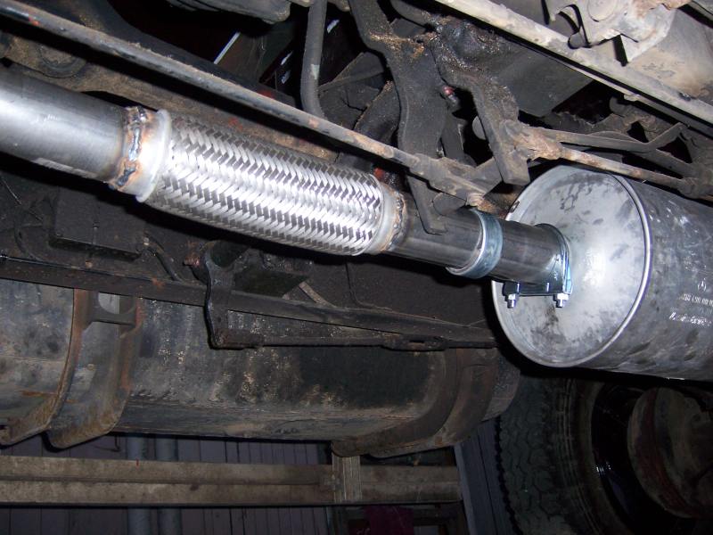

Und nebenbei muß noch am Auspuff geschweißt werden, wozu wohl wieder der "Doktor" handanlegen muß. Mitte bis Ende August sollte die Kiste wieder rollen, das dauert sowie alles zu lange. Bis jetzt hätte ich mir durch abmelden locker 300.- gespart, aber naja...
Genug gejammert, es geht ja vorwärts.

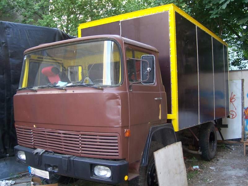

#58 Beitrag von Transporter » 2008-08-20 20:36:43
Hallo.
So, leider habe ich in letzter Zeit die Dokumentation etwas vernachlässigt. Hier dennoch drei Bilder die von Ingolfs großartiger Arbeit an und mit meinem neuen Auspuff zeugen sollen (leider habe ich während des Schweißen nix fotografiert).

Und noch ein kleiner Schwank dazu:
Bei den einigen großen Teilehändlern bzw. Auspuffspezialisten in Berlin war es mir nicht möglich 2,5" Rohr zu bekommen. Bin echt viel rumgefahren.
Schlosser/Europart z.B. bestellen nur bei Dinex. Wenn man da nun sowas möchte wie 4 3/8" ist das alles kein Problem, aber bei 2,5"... dabei sollte man denken so ein Opel Gruppe A Rohr wäre einfach zu bekommen.
Egal, alles im Internet bestellt, was dann trotz Versandkosten recht günstig war. Hatte nur bedenken, das alles rechtzeitigt kommt; ich hatte ja damit gerechnet, dass ich einfach zu Europart fahre und dort gleich alles kaufe.
Aber egal Bögen und Rohre, Muffen und Verbinder waren einen Tag vorm Arzttermin angekommen. Dann fiel mir ein: Schellen für den Auspufftopf müssen noch her...
Also, ab zu Europart, der durchaus nette Verkäufer dort soll noch eine Chance bekommen mit mir Umsatz zu generieren (was Ihm bis jetzt eigentlich nur bei den Limesringen gelang):
"Hallo. Ich bräuchte mal zwei Auspuffschellen mit 24 cm Durchmesser."
"So, 24cm Durchmesser, uiuiui." Blättert in seinem Dinex-Katalog (das sind die, die keine 2,5" Rohre haben)
"Hmm. Ganz sicher mit der Größe?"
"Ja, ganz."
Blätter, blätter. Er wechselt den Katalog.
"Hmmm, was ist das denn für ein Topf? Von Magirus, wa? Denn könnt' det schon sein, daß..."
"Nö, Benz."
"Achso, na dann..."
Das blättern wird aktiver, zielstrebiger. Er wechselt nochmals zum Dinex-Katalog, scheinbar in ein extra Kapitel weiter hinten.
2 Minuten später:
"Ähh und von dem Topf, da haben sie nicht zufällig die Merceds-Teilenummer dabei?"
"Selbsterverständlich." Ich ziehe meine Digikam raus "318 900blabla."
Sein Gesicht hellt sich auf.
"Gut, dann kann ich mal den Topf raussuchen, Augenblick... *pause* hmm, gibts nicht den Topf *pause* moment, haha! Wurde ersetzt durch, aha... so und hier, tata! Mist..., wurde ersetzt durch... da jetzt."
Er schnauft, ist leicht außer Atem ob der ständigen Emotionen.
"Hmmmmmm. Also das ist ein völlig anderes Teil, dieser Topf. Den den sie haben, den haben die Wahrscheinlich gar nicht erfasst.. Also den gibts gar nicht."
"Ja, das macht nichts, den hab ich ja schon... was ich bräuchte wären zwei Schellen mit 24cm Durchmesser.."
"Achso. Ja, nee is klar, ich wollte ja über den Topf an die Schelle..."
"Alles OK, dann lassen wirs. Ich denk mir was aus."
Dann bin ich zu einem Schmied. Hab gesagt was ich brauche. Er hat 20min gebraucht (hauptsächlich weil die Sicherung von
dem Ding was die Radien biegt immer geflogen ist) und ich habe 5 (Fünf)EURO!!! bezahlt.
Wer weiß wieviel ich bei Europart oder Mercedes bezahlt hätte. Also öfter mal einfach im Handwerk fragen...
Transporter.

Cool, der Topf sieht ja fast aus wieder originale.... Wie teuer war der denn?
Ich muss den Auspuff auch noch machen, konnte aber keinen passenden Topf finden. Habe dann günstig einen neuen vom MAN bekommen. Da ist dann aber leider etwas mehr Anpassungsarbeit nötig. Wann kommst du denn mal vorbei?
