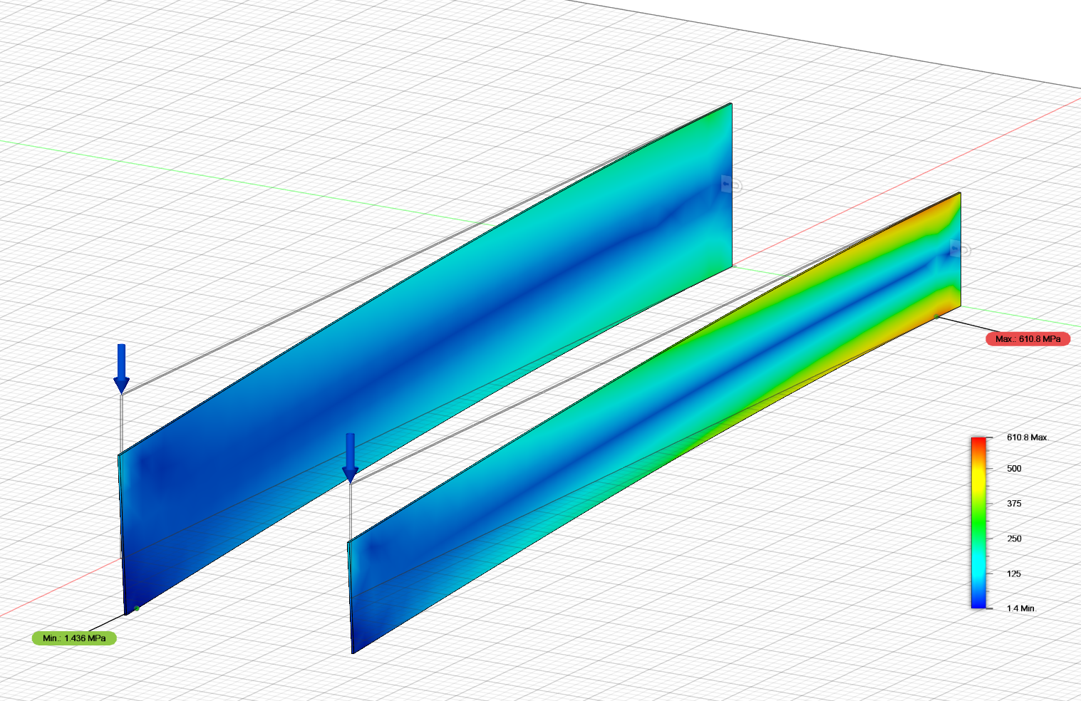

the_muck hat geschrieben:
2019-04-10 22:43:08
Oder eine Konstruktive Umgestaltung nicht in betracht ziehst? Ich hab das zuvor ja schon mal versucht zu erläutern über die Spezifische Steifigkeit. https://de.wikipedia.org/wiki/Spezifische_Steifigkeit
Lass bei deiner Rechnung die Höhe von 160mm Variable. 44% mehr Querschnitt! Dazu ist man bei 13% weniger Biegefestigkeit mit Alu, noch bei 4mm Wandstärke während man bei Stahl bei 1,3mm ist -> Problem des Beulens wenn man es weiter Reduziert ;). Liegt einfach daran das die Höhe in Dritter Potenz mit eingeht... das weist du ja. Ich glaube nur das wir etwas aneinander vorbei reden was den Konstruktions Spielraum betrifft. Aber vielleicht ist das ja für andere auch noch Interessant, und ich habe es für mich noch mal nach vollzogen.
Bitte beim Spielen nur die Höhe und Breite variieren ;). Hab das Dokument nicht richtig geschützt. Das ist die Rechnung aus dem oben Verlinktem Dokument. Ich komme da auf die selben werte obwohl ich das zum ersten mal rechne ;).
https://docs.google.com/spreadsheets/d/ ... sp=sharing
Dazu auch noch mal Fix 144er Alu vs. 100er Stahl (je 2mm breit) Balken in der Simulation. Gleiche Biegefestigkeit aber Stahl ist dann am Limit was die Spannungen angeht, sagt die Software. Dafür braucht man heute ja keine 2min, die Simulation ging schneller als das Excel Dokument :bored:
Jap :positiv: und ich finde das auch eine nette und Konstruktive Diskussion!
Grüße Malte

Zentrale Aussage: an der langen Faser zu drehen ist aber unfair wenn es um die Biegung geht (das würde nie einer machen in diesem Anwendungsfall).
Mach das ganze mal so:
Höhe alle beide Metalle gleich aber bei Stahl statt 2 mm Breite nur 0,67 mm (aus E Modul Verhältnis von 1 zu 3 ).
Dann ist Stahl auf einmal Biegefester und auch leichter, also die komplett andere Aussage als wenn man an der Höhe dreht so wie in deinem Beispiel. :D

mobilo hat geschrieben:
2019-04-13 20:48:53
Das mache ich doch... und verweise dann immer auf die Beulung der Materialien :angel:. Stahl wird dann irgendwann zu dünn. Das ganze habe ich auf der 1. Seite mit der Dose auch schon versucht zu erläutern ;).
Aber ich denke das Thema haben wir genug breit getreten und haben da andere Ansichten und Ansätze... denn ich möchte ja sogar die Struktur der GFK Kabine nutzen.
https://european-aluminium.eu/media/129 ... cle_de.pdf

Nein ich bin da nicht 100% Fit, kennen aber einige die in dem Bereich Tätig sind und die sich das gerne anschauen. Zumindest schwimmt mein Boot noch (nur 20 Fuß) wo ich einiges überarbeitet habe mit Rücksprache der Kollegen.
Gewichts mäßig sehen die Kollegen zu Alu Hilfskonstruktionen nicht wesentlich mehr Potential, deswegen artete die Diskussion in die Richtung ja etwas aus. Das wird aber noch dauern weil die Kollegen 200% ausgelastet sind :D. Aber wie du schreibst es kommt auf die Bodengruppe und Anschlusspunkte an. Mehr Infos auch gerne hier oder per PN / mail wie du magst, bin für einen Konstruktiven austausch immer zu haben.
Grüße Malte
