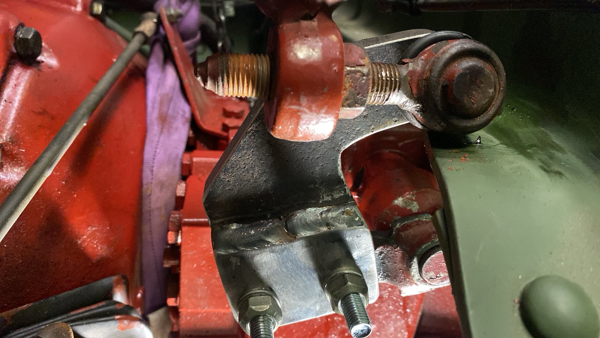

wir hatten vor kurzem ähnliche Probleme beim Umbau von S5 auf S6 bei einem anderen Fahrzeug. Vom Hörensagen weiß ich aber, dass es auch bei den 75-16 etc zu Problemen mit der Traverse kommen kann... beim 90-16 glaube ich nicht? DoKa Boden ausschneiden wurde glaube ich schon angesprochen, aber das ist bei dir ja nicht der Fall.
Wir haben das so gelöst:
Hebel von 12 Uhr auf 9 Uhr gedreht und dann nach oben mit einer Art U verlängert. Auf dem Foto ist die erste Version zu sehen, später dann noch mal etwas verlängert damit sich der Rahmen verwinden kann.
