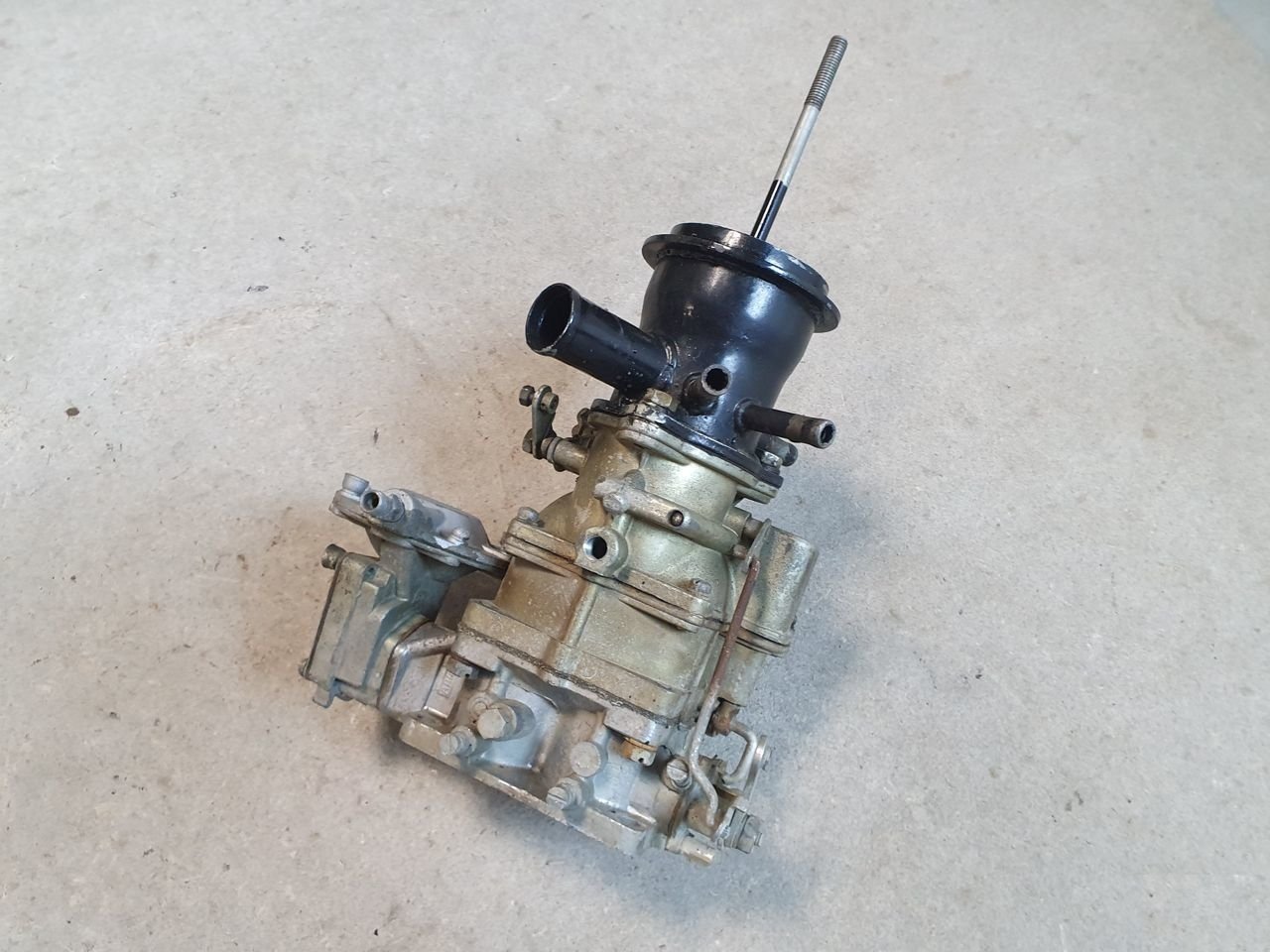

Vielleicht einfach einen anderen Vergaser einbauen.
50-55 Euro + Versand ca. 15-20

Bei mir ist übrigens das Unterteil mit den Drosselklappen nicht aus Aluminium wie im Foto, sondern aus Grauguss! :eek:

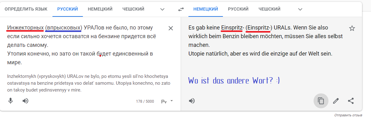

Es gab keine Einspritz- (Einspritz-) URALs. Wenn Sie also wirklich beim Benzin bleiben möchten, müssen Sie alles selbst machen.
Utopie natürlich, aber es wird die einzige auf der Welt sein.
Merkmale der RU-DE-Übersetzung
