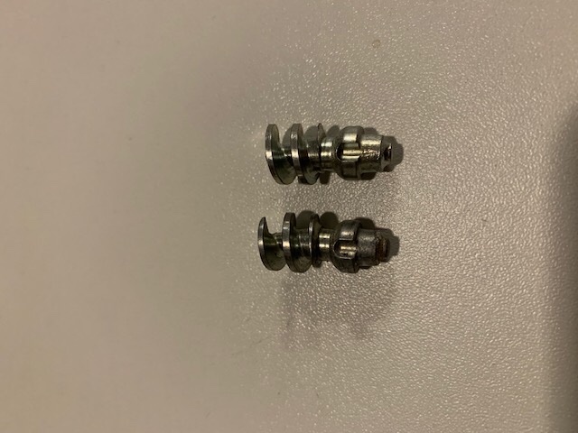

habt Ihr mal ein Bild von einem dort bespikten MPT ?
Mich würde mal interessieren welche Menge und Anordnung der Spikes um den Aufwand einmal
abzuschätzen (für Variante Schraubspikes).
Habe mal einen Enduroreifen mit Schraubspikes versehen, das war schon einige Arbeit, dann einen LKW MPT :eek:
Was kostet das spiken in einer Reifenbude dort?

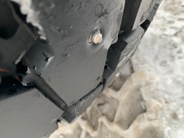

... in jeden Stollen der beiden äusseren Reihen kommt ein Spike ... ich schraube den Spike in ersten Stollen mit etwa 1 cm Abstand innen an den Stollenrand, den zweiten mittig und den dritten mit 1 cm Abstand aussen ... usw. ... das sind bei 13 R 22,5 und Baustellenprofil etwa 50 zu bespeixende Stollen je Runde, also 100 pro Reifen ... mit aufbocken geht das ähnlich schnell wie Reifen wechseln ...
... Infos zu geschossenen Spikes oder Seipen interessieren mich auch ...

Auf keinen Fall die komplette Fläche bespiken

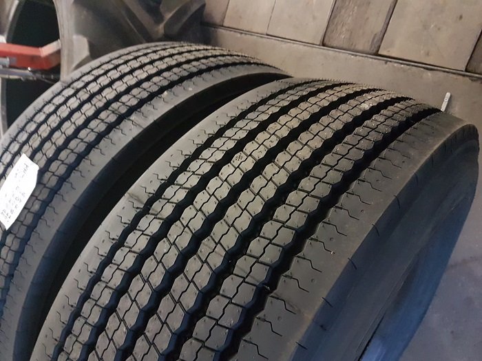

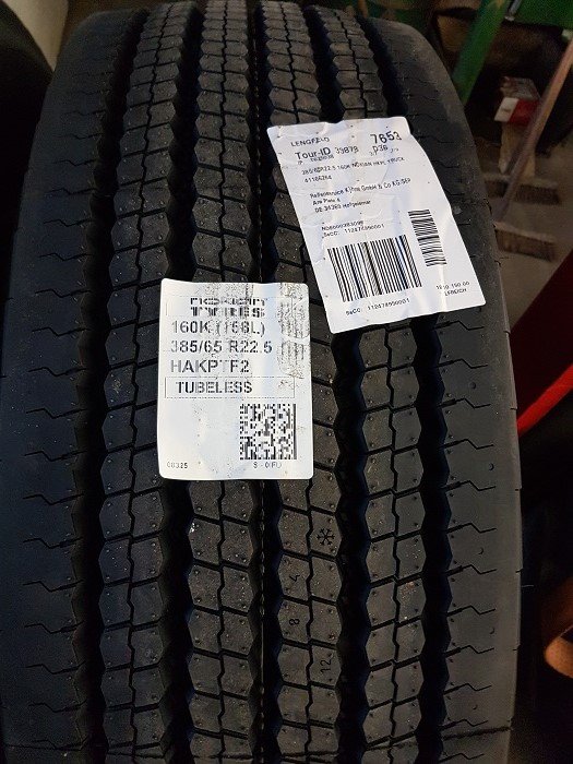

Ich war vorhin bei meinen Reifenhändler, brauchte neue Forderreifen für meinen Langholz da nehme ich immer im Winter die von Nokian die sind echt gut.
Von den 385 60 22,5 sende ich gleich auch noch ein Bild
Bei der Gelegenheit habe ich ihn mal gefragt was mich das Sipen und die Bestellung von Schraubspikes kosten könnte für 5 x 14r20 zoll, er meinte zwischen 600€ und 1000€ er müsse es aber mal ausrechnen um eine genaue Aussage zu treffen.
Mich würde daher auch Interssieren was das in Finnland kostet?

So hier noch mal zwei Bilder von den Nokian Reifen, sind auf jeden fall die Besten Winterreifen die ich bis jetzt im NFZ Bereich hatte und Allradachse Tauglich.

Ich sollte erwähnen dass ich norwegische Preise
bzgl seipen rausgesucht habe......
.....und denkt dran, dass Spikes in Deutschland bis
auf kleine Grenzregionen nicht erlaubt sind. Dh
man müsste einen extra Satz Reifen mitnehmen.
Habe ich mit dem G früher so gemacht.
Also Schraubspikes, Akkuschrauber und Schraubwerkzeug
einpacken
Seipen nennt sich wie auf dem Bild gezeigt midseipen
Meine „Sommerreifen“ sind fullseipt und haben jetzt
150.000km runter. Da muss man sich also keine
Sorgen machen
Die deutsche Polizei hat da auch keine Probleme mit,
Da ja nur in die Profilblöcke geschnitten wird und nicht
tiefer
http://show.picr.de/20174819ig.jpg.html

Bin gerade in Norwegen unterwegs mit einem Steyr 12M 18 mit 14.00 R20 Reifen von Conti.
Meine Erfahrungen sind das es zwar möglich ist langsam mit den grobstolligen Reifen zu fahren man aber bei Bergabfahrten schnell ins rutschen kommt. Da ich mir vor der Reise Einschraubspikes gekauft habe möchte ich kurz meine Erfahrungen teilen.
Das Eindrehen von ca. 150 Spikes hat mit dem Akkuschrauber ca 1 Stunde gedauert. Ich habe die Achsen aber nicht aufgebockt um die Räder durchzudrehen, sondern bin immer ein Stück vorgefahren.
Ich habe zwar 500 Spikes mitgenommen aber erst einmal nur ein die zweite Profilblockreihe von Außen jeweils einen Spike pro Block eingedreht. Das heißt das ungefähr 4 Spikes pro Rad zur gleichen Zeit auf dem Boden sind.
Das Fahrgefühl war danach sehr gut. Bin zwar nicht wie die Norweger 80 km/h gefahren aber doch 60-70.
Die von mir verwendeten Spikes schauen aber eigentlich zu weit aus dem Gummi. Zugelassen sind 1,7 mm bei mir waren es ca 4 mm.
Ich bin mit den Spikes ca 600 km auf Schnee und Asphalt gefahren. Die Spikes ließen sich danach in etwa der gleichen Zeit wie beim Eindrehen wieder herausdrehen. Eine Abnutzung der Spikes konnte nur minimal festgestellt werden.
Siehe Bild
Vg. christian

Hallo Christian,
danke für die Infos! Wie sehen die Contis aus nachdem die Spikes wieder draußen sind? Sind sie sehr mitgenommen?

Hallo Markus,
Den Contis macht das gar nichts. Man sieht zwar wo die Spikes drin waren aber nächstes mal einfach an einer anderen Stelle in den Profilblock drehen und gut ist.
Hallo Ulf. Wie weit stehen den die maxgrip raus?
Hast du schon einmal gehört das es in Norwegen ärger gibt wenn die Spikes zu weit rausschauen. Habe jetzt nur eine kleine Probereise durch Norwegen gemacht, will aber später mal ganz in den Norden.

#58 Beitrag von chabbes » 2019-02-07 22:33:31
@toyo800: Welche Marke/Typ sind den Deine auf den Bildern gezeigten Spikes?

... laut Beschreibung im link sollen die MaxiGrips 2-3 mm vorstehen ... laut Packungsaufschrift 3 mm ... das Werkzeug hat einen einstellbaren Tiefenbegrenzer, mit dem man das recht gut hinbekommt ...

Für die deutsche Gründlichkeit :angel:
https://lovdata.no/dokument/SF/forskrif ... L_13#§13-3
PKW max 1.2mm
LKW max 1.7mm
einzelne max. 2mm
Auch bitte maximale Anzahl beachten
