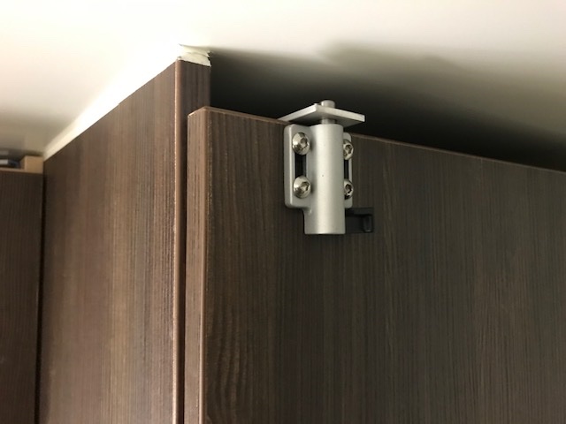

Auch wenn die Lösung schon gefunden ist…., so habe ich das gemacht:
Gruss Michael (AutoVilla)

AutoVilla hat geschrieben: ↑
2022-11-16 11:39:38
Das gefällt mir auch. Hast du die Seitenwand an der Decke verklebt?
Und kennt eigentlich jemand Vorreiber im 90 Grad Winkel? Sprich, ich mach die an einer Seitenwand fest und der Riegel schließt dennoch vorne?
Weil bei einer Tür wie bei Autovilla klappt das mit normalen Vorreibern ja nicht…
Gruß, Peter

buntbaer2001 hat geschrieben: ↑
2022-11-16 19:25:04
Ja, ist oben im vorderen Bereich der Seitenwand mit einer recht hohen, elastischen Sikaflex Fuge geklebt.

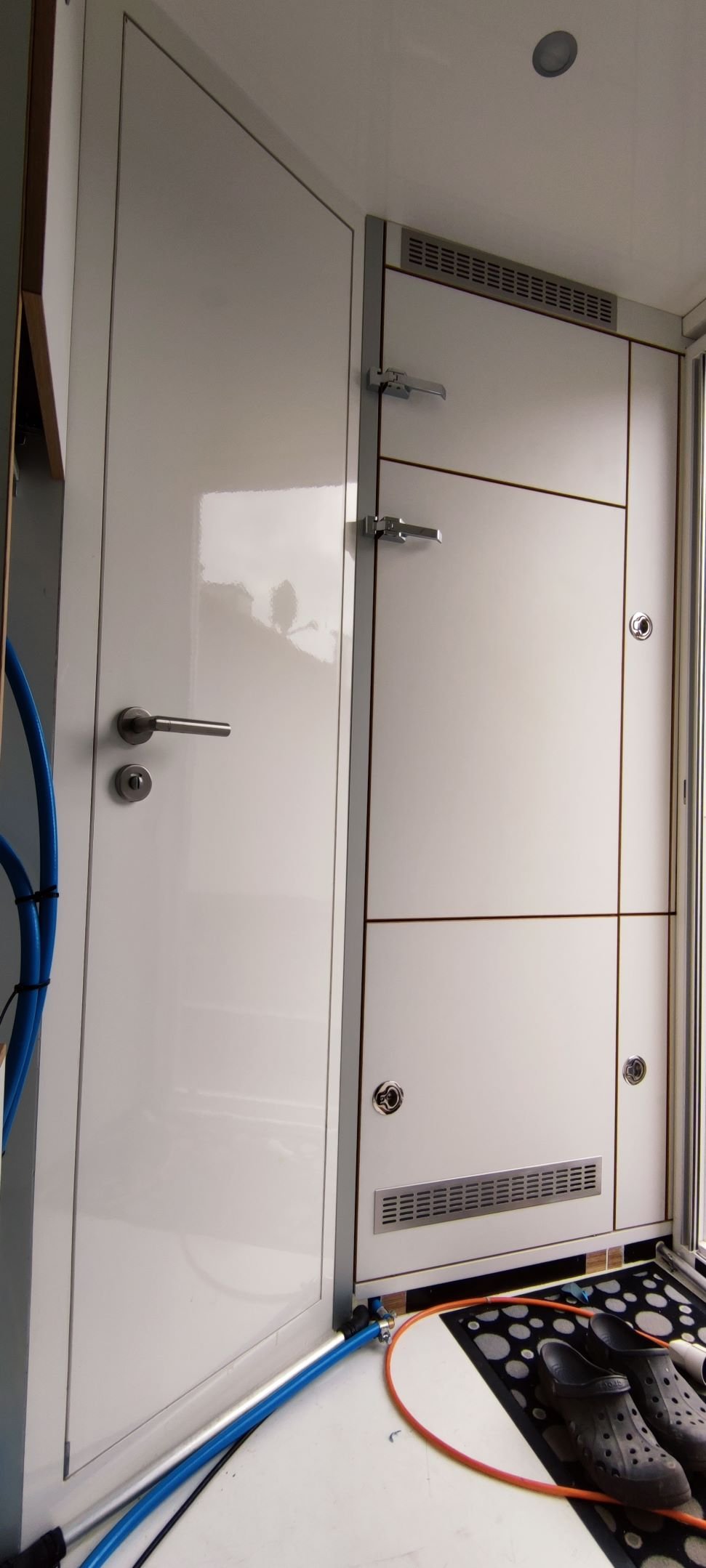

Haushalts-Kühlgefrierkombi auf 24 V umgebaut, Schlepptüre, Verschluß von Southco(Chinanachbau in USA bestellt). Möbel selbst gebaut, mein Schreiner wollte nicht...

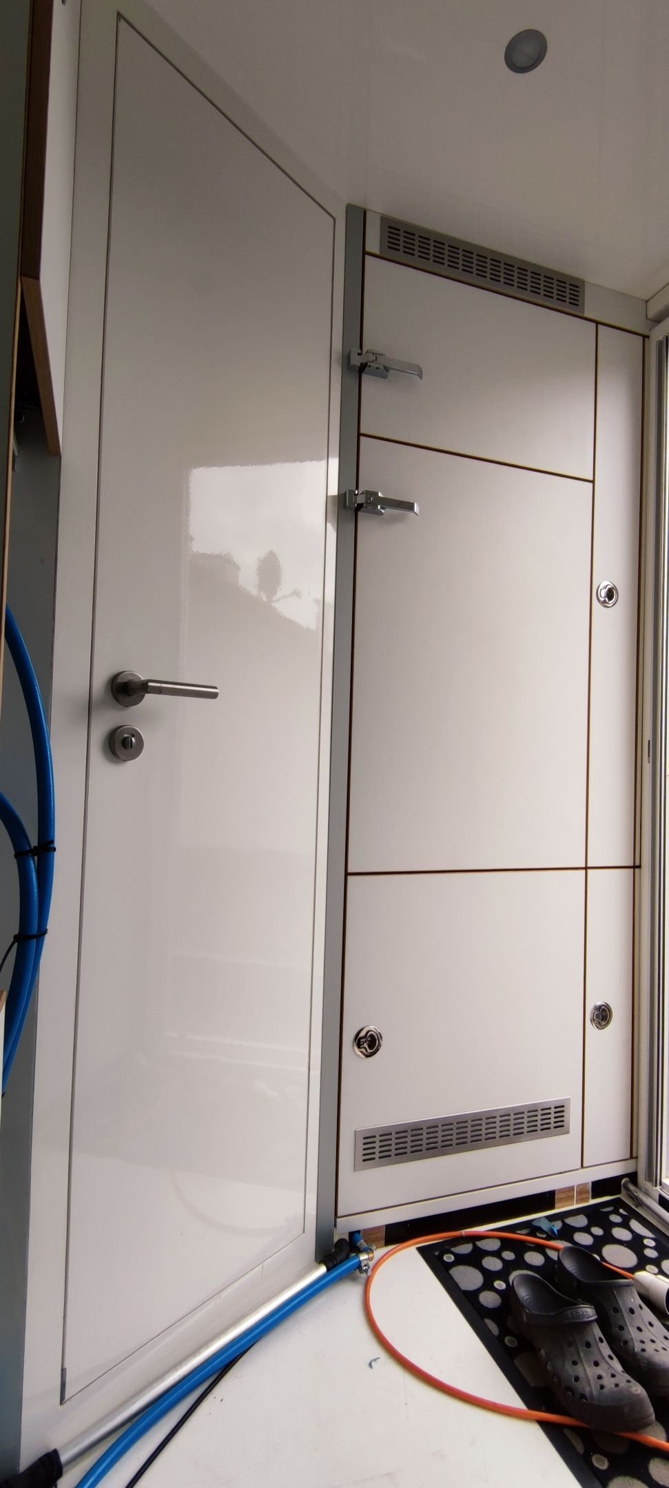

Wir haben einen Webasto Isotherm Cruise 219 der mit zwei Kühlhausgriffen verschlossen wird. Das funktioniert sehr gut. Der nächste wird ein baugleicher Haushaltskühli, da basteln wir die Griffe dann genauso dran.
Hier zu sehen:
https://allzeit-bereift.de/kuehlschrank ... affertape/
