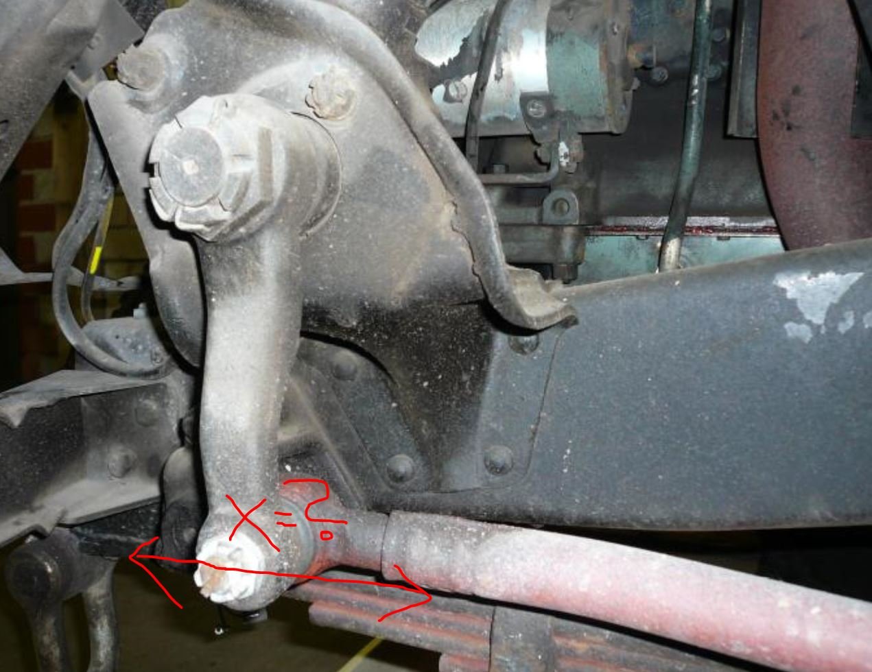

ich überlege momentan einen Kurzhauber ohne Servo zu kaufen und diese dann über ein System von Calzoni RCD nachzurüsten.
Für das Gespräch mit einem Anbieter benötige ich noch eine Angabe über den Hub der Lenkstange des 1113 ohne Servolenkung. Also im Prinzip die Länge die der Kugelkopf an der Lenkstange zurücklegt vom Lenkradeinschlag ganz rechts bis ganz links.
Ich habe mich mal erdreistet ein Foto aus diesem Fred zu benutzen und eine unglaublich professionelle technische Zeichnung daraus zu machen :D .
Wäre super, wenn einer so nett wäre und diesen Weg mal nachmessen könnte, da ich es ja leider nicht kann (noch) ohne Wagen. :angel: :)
Wenn zudem noch jemand eine Info über die Maße der verbauten Kugelköpfe (Kegel) hat wäre das mehr als Perfekt und fast schon zu schön um wahr zu sein ;) (kann ich aber ansonsten sicher im Nachgang mit dem Lieferanten noch klären und ihn vertrösten)...
