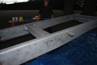

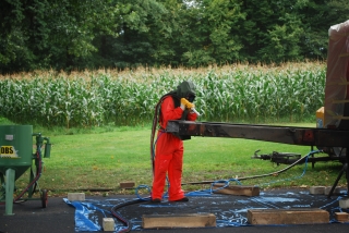

#37 Beitrag von x.l. » 2008-09-06 21:14:27
Heute hab ichs gemacht... hinteren Rahmen gestrahlt und erste Schicht Brantho Korrux drauf.
Folgendes gelernt:
- Wer viel strahlen will, braucht anständiges Gerät!
- Wer anständiege Gerät nutzt der nutze auch unbedingt die passenden Kleidung dazu!
- Strahlen mit solchen Mitteln ist auf jeden Fall nix für geschlossenen Räume
Mal im Ernst... das Straheln selbst ging mit dem Material sehr gut. Würde schätzen dass ich nur fürs Strahlen etwa 2-3 Stunden gebraucht habe. Ich hatte aber einige Unterbrechungen drin. Das Zeug fliegt tatsächlich recht weit und sitzt überall, allerdings war nicht so eine große Staubentwicklung zu bemerken, wahrscheinlich wegen draußen und wegen nicht so doll staubenden Strahlmittel.
Es ist schon ganz schöner Aufwand den man da treibt aber es lohnt sich und wenn ich wieder die gelegenheit hätte das zu machen (weil eh gerade der Koffer runter ist) dann würd ichs auf jeden Fall amchen.
Morgen kommen die restlichen Kleinteile.
Und so sahs aus:
Axel
