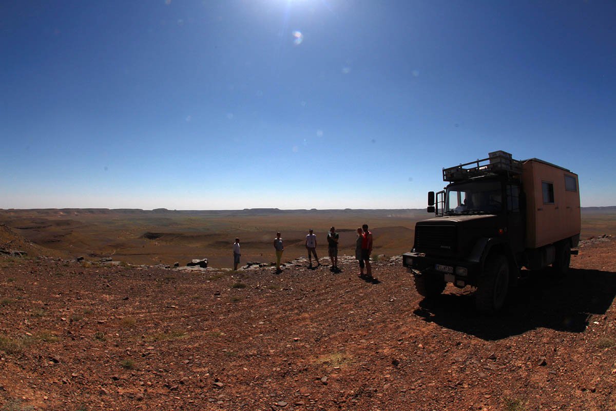

Re: BF6L913 im Magirus

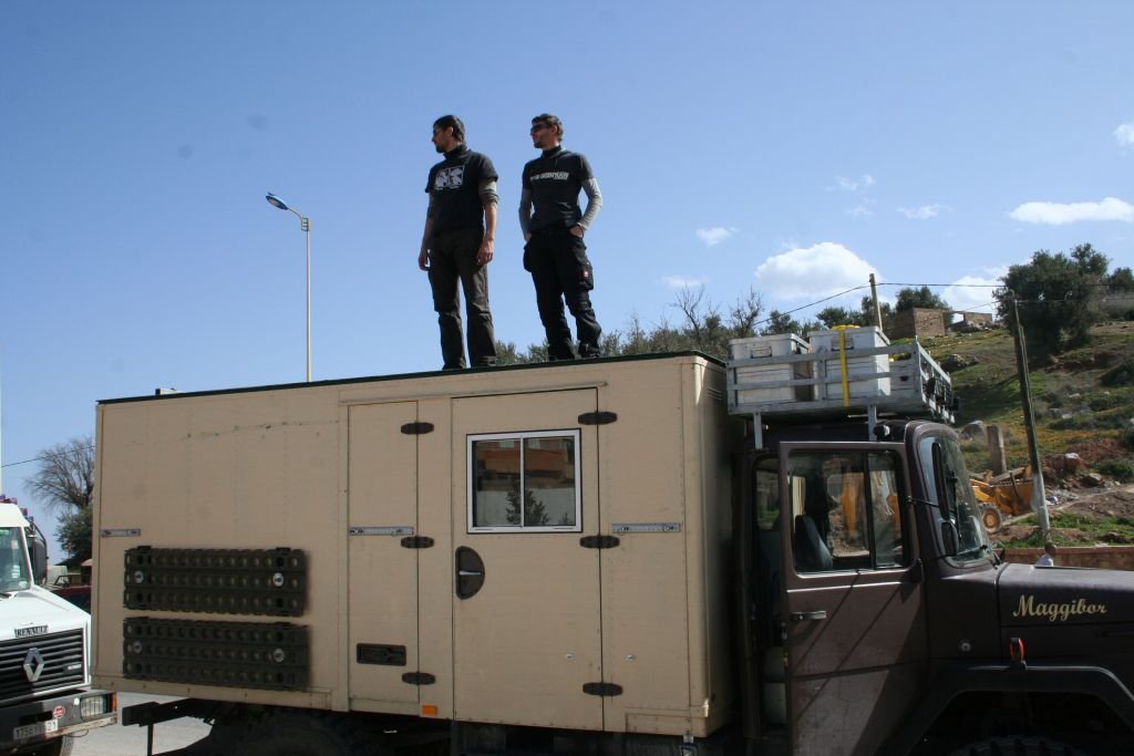

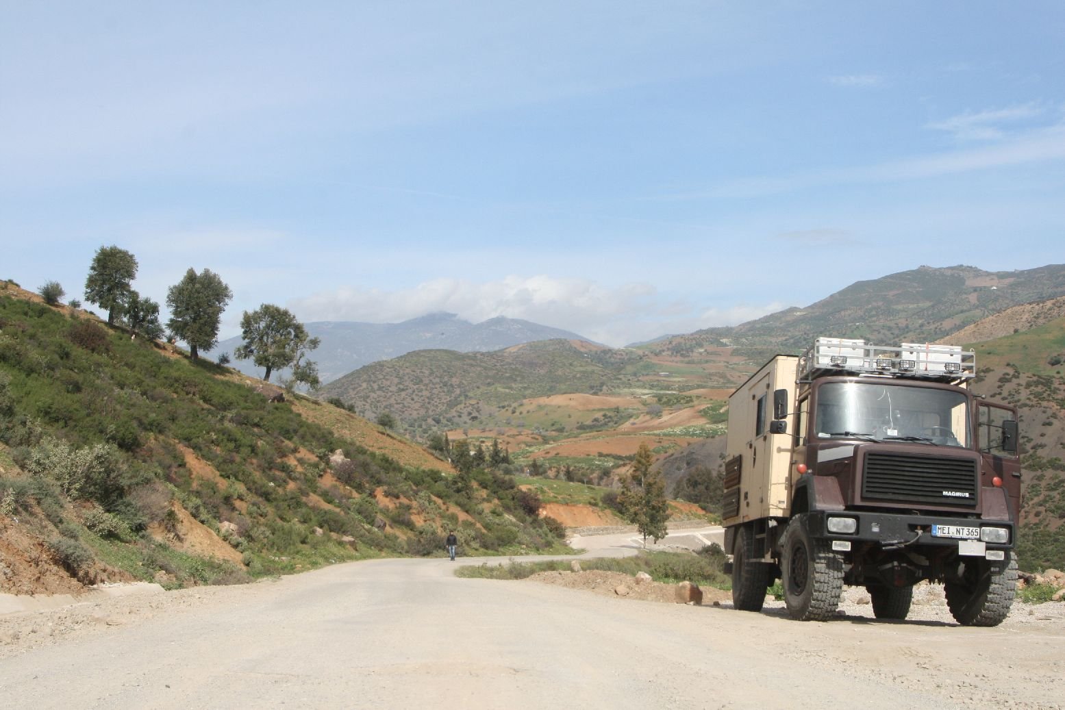

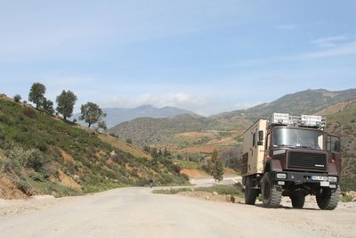

das ist die kiste by the way ... hat mich schon viele male nach marokko getragen ... tanks tankumschaltung solar wasser elektrik ... alles kein problem habe ich alles selber gemacht ... höherlegung alles bestellt und machen lassen ... jetzt mit dem motor ... wirds für mich gerade schwieriger ... würde ich aber gerne auch hinbekommen ... ;-)

PS: Wirklich sehr schönes Autole haste da
