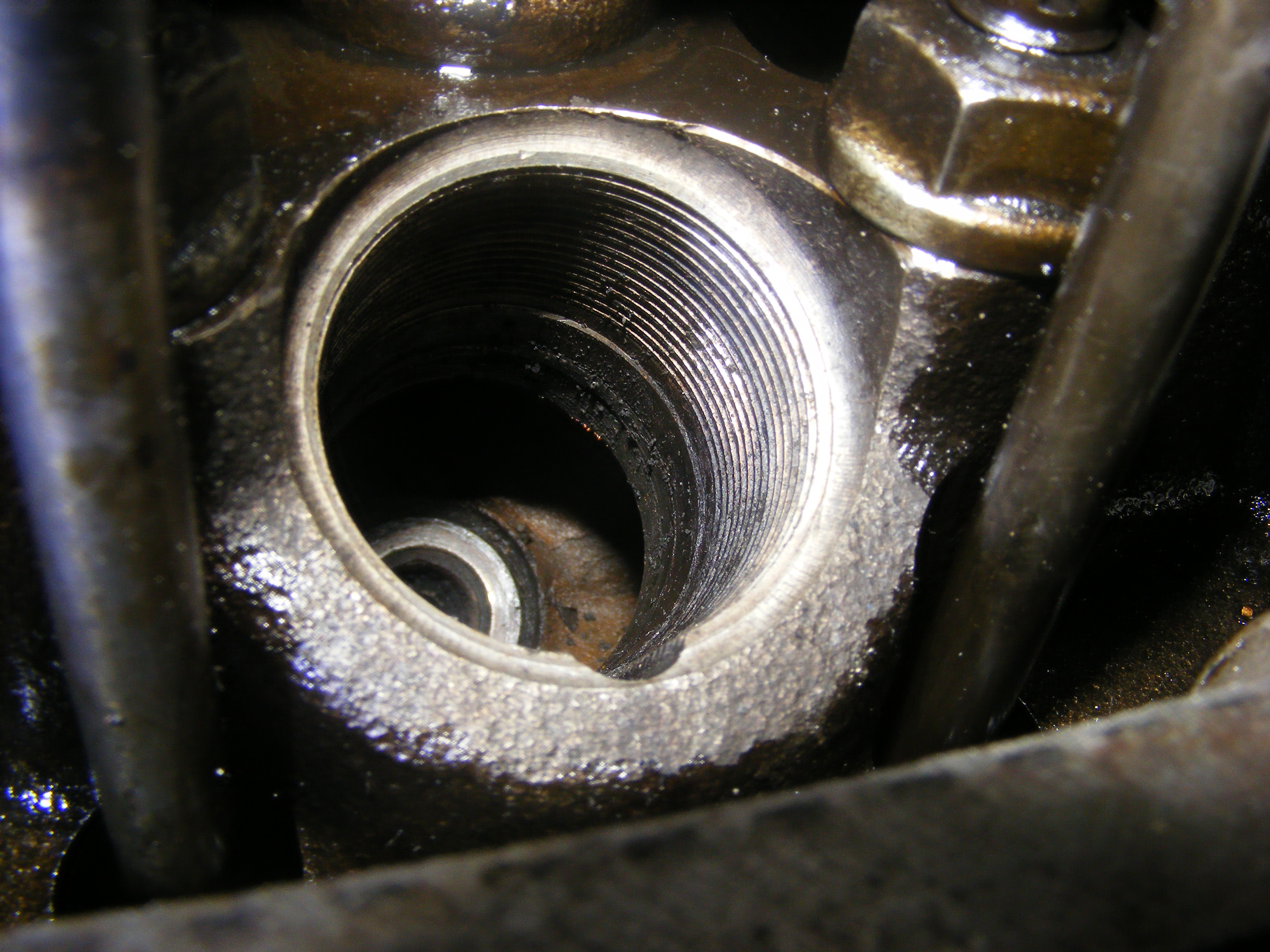

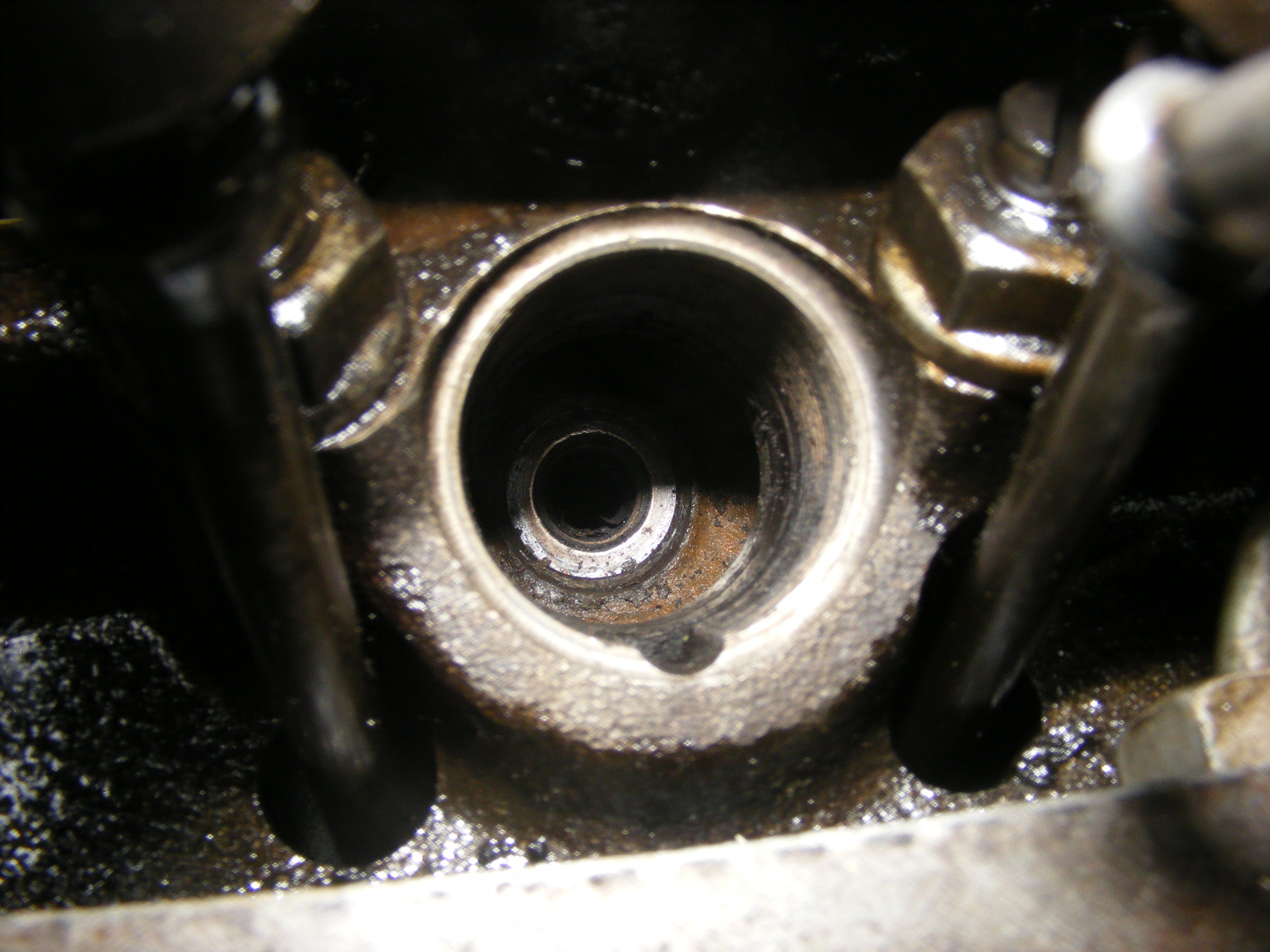

Gemeindepastor
Beiträge: 16
Registriert: 2018-01-28 2:05:18
Re: Einspritzdüsen OM352
#37 Beitrag von Gemeindepastor » 2018-02-13 0:25:20
die Gummidichtung sitzt in einer Nut im Zylinderkopf fest. Deshalb war es auch so schwer, die Hülsen zu ziehen. Das Gewinde von der Hülse war abgedreht, aber die Dichtung hatte die Hülse fest im Klammergriff.
Und nun frage ich mich, mit welchem Werkzeug ich den Gummi aus der Nut kriegen kann. Der sitzt so stramm und dicht an der Wand, dass ich den nicht rauslüpfen kann. Auch mit einem Pieker komme ich nicht rein, weil ich in der Öffnung nicht genug Platz zum raushelbeln habe. Deshalb dachte ich an eine Dremel mit dünner Trennscheibe, die ich punktgenau auf die Dichtung halte.
Vielleicht hat jemand eine andere Idee.
Gruß Frank
JoSuPa
Beiträge: 529
#38 Beitrag von JoSuPa » 2018-02-13 1:13:24
endlich hab ich's verstanden,
wahrscheinlich ist der gummi ausgehärtet und bleibt deshalb "sitzen"
aber mit dem Dremel, dort unten.......bei meinem üblichen pech würde bestimmt die welle des dremel - aufsatzes brechen und natürlich irgendwo hinfallen wo sie nicht sollte.....
kannst du die nicht z.b. mit dem staubsauger ansaugen nachdem beide ventile vom betroffenen zyl.geschlossen wurden sind?
Gruss John
hugobaer
Beiträge: 1748
#39 Beitrag von hugobaer » 2018-02-13 1:21:29
Du sagst Piekser geht nicht. Probier mal eine Reißnadel, hat bei uns schon funktioniert. Wenn du die Hülse mit Glasmehl strahlst wird sie evtl wieder dicht, ist eine Problemstelle. Die Motorüberholer geben nur mit neuen Hülsen Garantie.

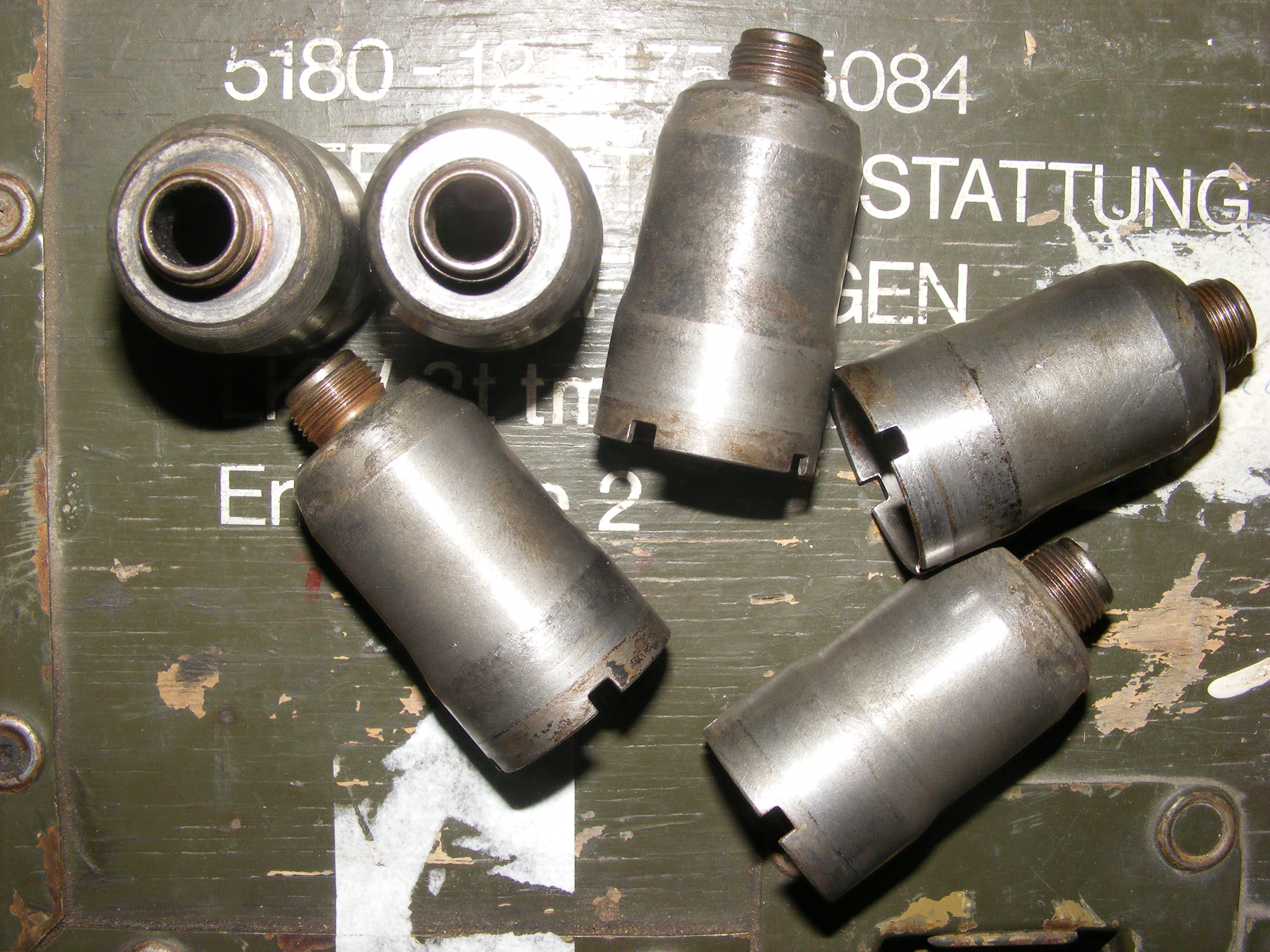

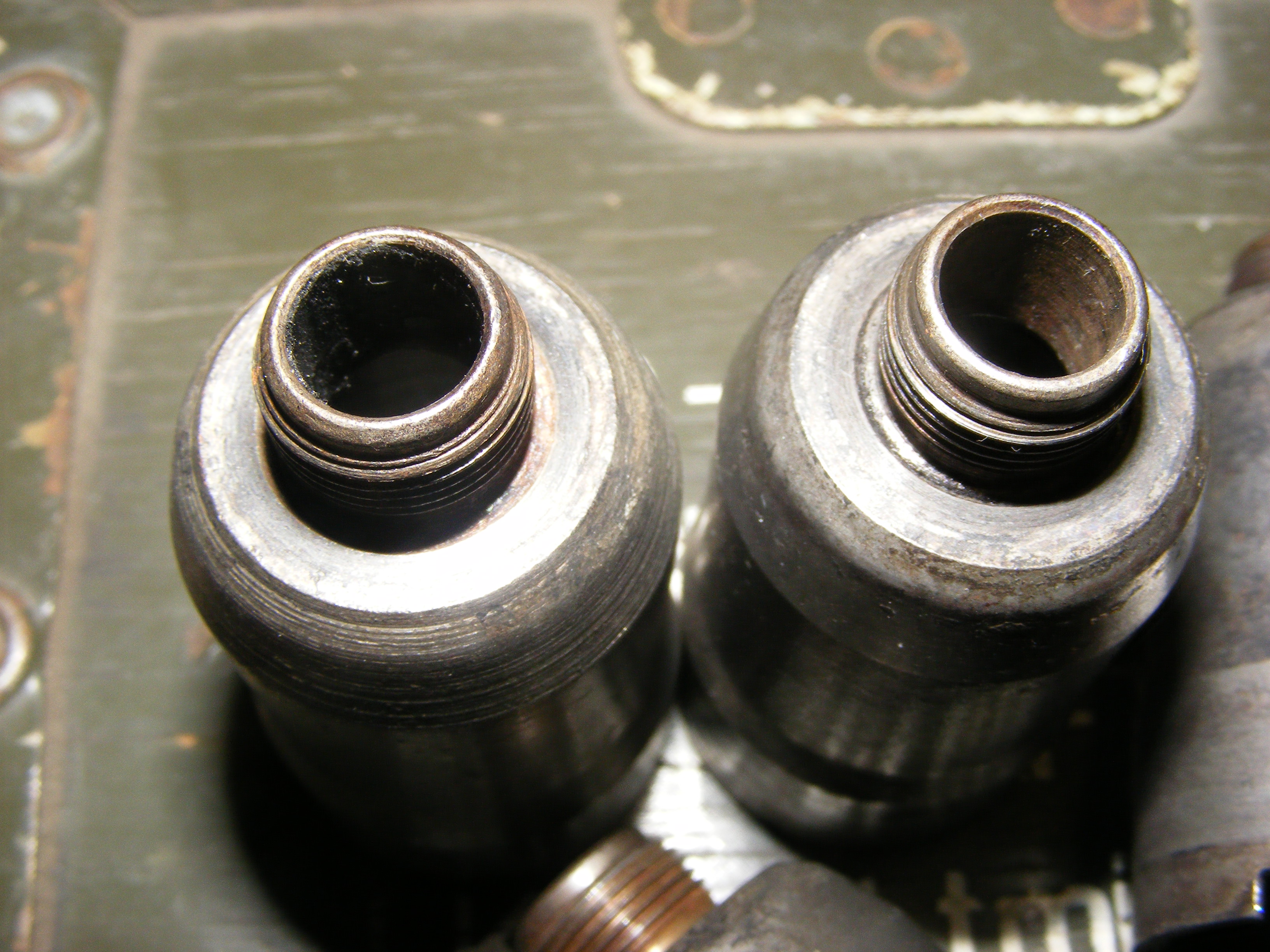

ich habe mal ein paar Bilder von der Gummidichtung, die ich nicht rauskriege, und den Hülsen beigefügt. Nachdem ich die Hülsen mit der Drahtbürste gereinigt habe, denke ich, dass ich sie nochmal verwenden kann. Was meint Ihr?
Kann ich die Hülsen einfach wieder einschrauben oder muß die Auflagefläche am Gewinde auch noch gereinigt werden und wenn ja wie?
Grüße Frank

unihell
Beiträge: 2789
Wohnort: am Caput Limes
#42 Beitrag von unihell » 2018-02-16 0:03:15
Hallo Frank
die Hülsen sind in meinen Augen nicht mehr verwendbar. An den Dichflächen sind teilweise Rostnarben, die eine sichere Dichtigkeit nicht gewährleisten. Zum Glätten muss stets weiteres Material abgetragen werden, egal ob Strahlen oder Schleifen, d.h. die Vorspannung im Dichtring wird immer geringer.
Eine Wasserverlust hast du unter Deck nicht im Blick, und im Hauptfahrwasser im Binger Loch mit Wasserverlust notankern ist nicht lustig.
Achte beim Einbau bitte darauf, dass die Dichtfläche unten absolut sauber ist, und nicht mit spitzen Gegenständen darin rumkratzen.
