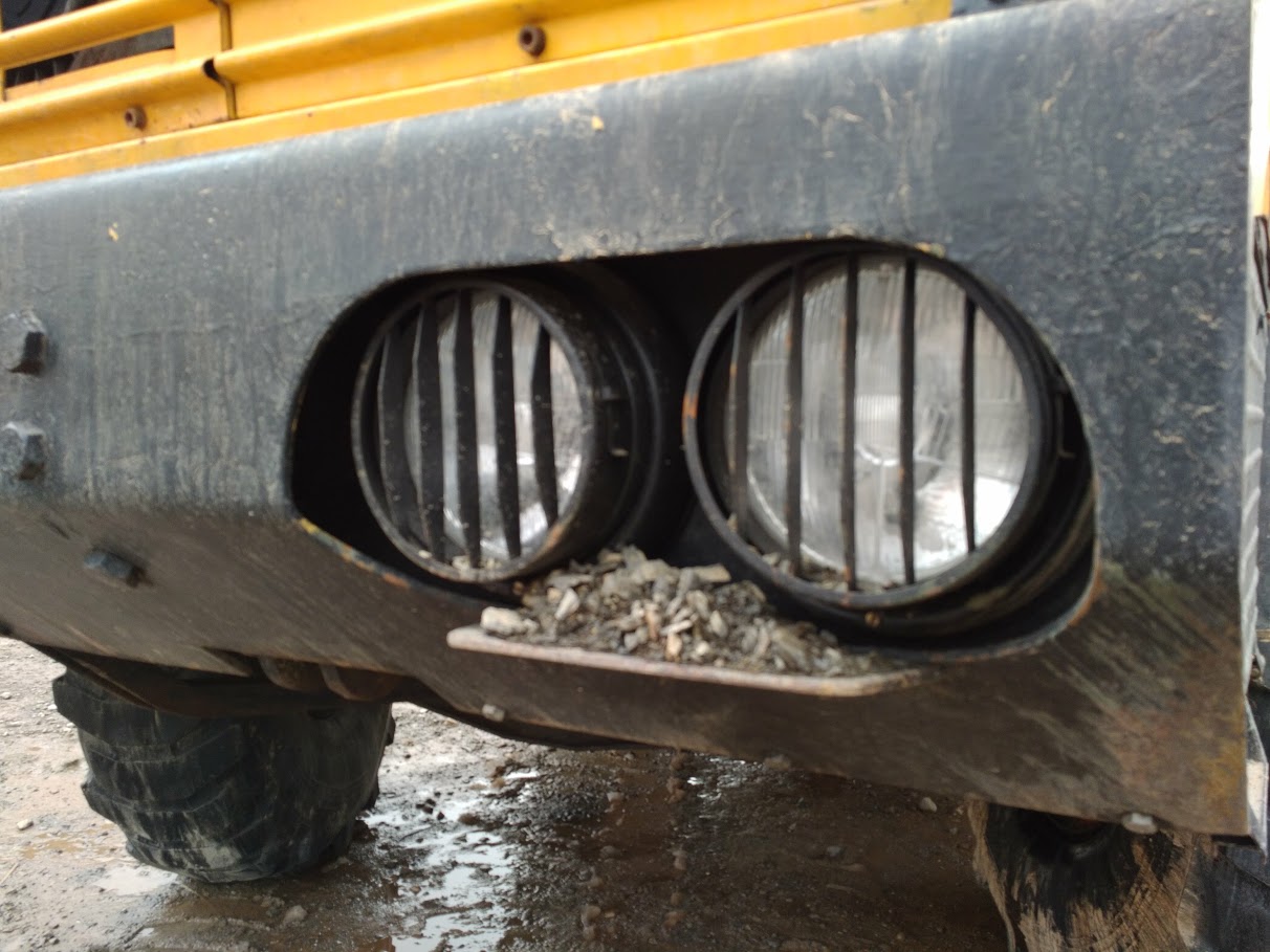

Heute mal kurz die Gitter abgenommen zum neu lackieren, samt Stoßfänger. Scheinwerfer noch alle heile, das "Steinchen" (bzw Berg) hat verloren. Bezweifle ob Makrolon da was hilft.
Re: Steinschlaggitter für Frontlampen
Hatte ursprünglich auch überlegt Gitter zu basteln, nachdem ich aber mit CNC-Fräsen arbeite, war die Makrolonlösung leichter
Ich habe 8mm starkes Makrolon für'n Zehner aus einer Restekiste gekauft, halbe ha Programm geschrieben, und dann 20min gefräst.
Befestigt hab ich die Scheiben mit jeweils sechs M4-Schrauben, die Gewinde direkt in die Stoßstange geschnitten.
Bei Gelegenheit werd ich noch eine Art Silikondichtung zwischen Scheibe und Stoßstange setzen, dann läuft da auch kein Siff rein.
Wenns dann doch mal komplett versenkt wird muss ich abschrauben und putzen
Auch wenn ziemlich überzeugt bin von der Schutzwirkung (in der Dicke wahrscheinlich schon kugelsicher),
muss ich leider sagen blieb die "coole Offroadoptik" bisschen auf der Strecke

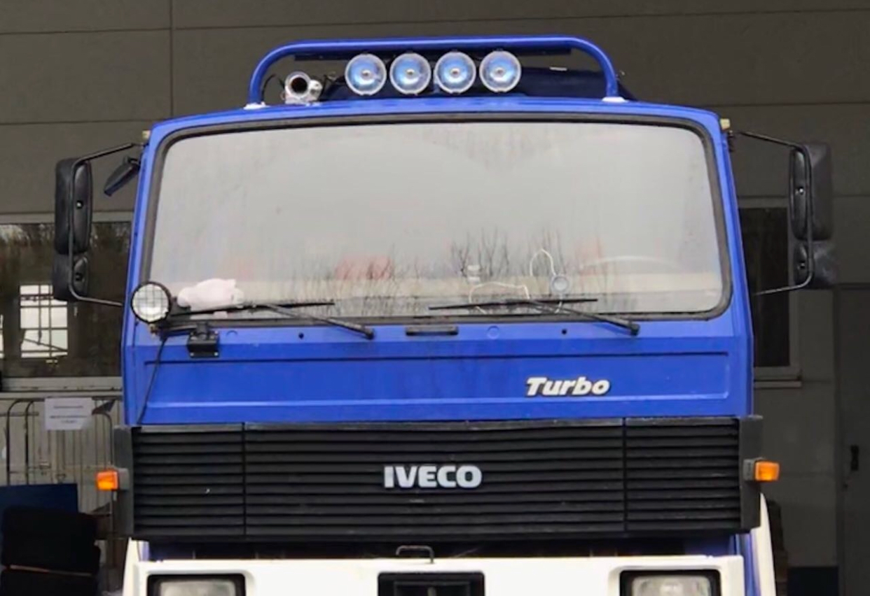

Mal eine Zusatzfrage:
Wenn man die unteren Scheinwerfer einfach abdeckt und nur die Arbeitsscheinwerfer auf dem Dach nutzt.. (ok in D illegal) gibt das au8sreichend Licht und ist der Abstrahlwinkel ok, so dass genügend ausgeleuchtet wird?
Das würde ich sagen hängt von den Zusatzscheinwerfern ab.
Wenn man nur spots auf dem Dach hat könnts knapp werden.
Ich kann in der Nacht auch nur mit led-bar fahren, tu ich aber natürlich nicht
@WohnraummitHubraum
Kommt auch auf's Wetter an - sobald die Luft etwas "diesig" wird sind Scheinwerfer besser die nahe dem Boden sind (daher ja auch Nebelscheinwerfer weit unten) - ansonsten blendet man sich eher selbst als die Strasse zu sehen.gunther11 hat geschrieben:Mal eine Zusatzfrage:
Gruß, Marcel

Hmm das glaube ich eher nicht mit dem Blenden. Einfallswinkel = Außfallswinkel. gerade da müssten die sehr weit unten oder sehr weit oben montierten Lampen gute Wirkung zeigen.
Dies ist der Grund für Nebelscheinwerfer unten. Gleiche Physik gilt auch für Lampen weit oben.
Gunther
Da muss ich dem Marcel recht geben, sobald es nebelt oder schneit sind die oberen Scheinwerfer nicht mehr brauchbar.
Ich hab das sowohl mit dem LED-Bar, als auch mit den Hella-Scheinwerfern am LKW. Sobald die durch das Sichtfeld leuchten,
siehst du den Nebel direkt vor dir so schön beleuchtet, dass du dahinter nichts mehr erkennst
Ist wie mit normalem Aufblendlicht, bloß von oben.

hm... übel. ok dann streiche ich den Plan
Das mit der Physik stimmt ja nur sind die oberen relativ nahe bei deinem Kopf also blendet es stark (weil Winkel spitz) zudem sind Nebelscheinwerfer nach oben hin im Lichtkegel begrenzt, so dass die Fahrbahn aber nicht der Nebel darüber angeleuchtet wird.
Auf oben übertragen dürften die Lampen dann möglichst nicht nach unten strahlen sondern nur nach oben (vom Fahrer weg) zum Fahren eher nicht hilfreich.
Gruß, Marcel
Gruß, Marcel
Hab ja auch etwas Licht auf dem Dach, ist eigentlich aber eher Show. Wenn man das zum Fernlicht dazuschaltet und dann zu Abblendlicht wechseln muss hat man das Gefühl da brennt ein Teelicht im Scheinwerfer.
Gruß, Marcel
Gruß, Marcel
