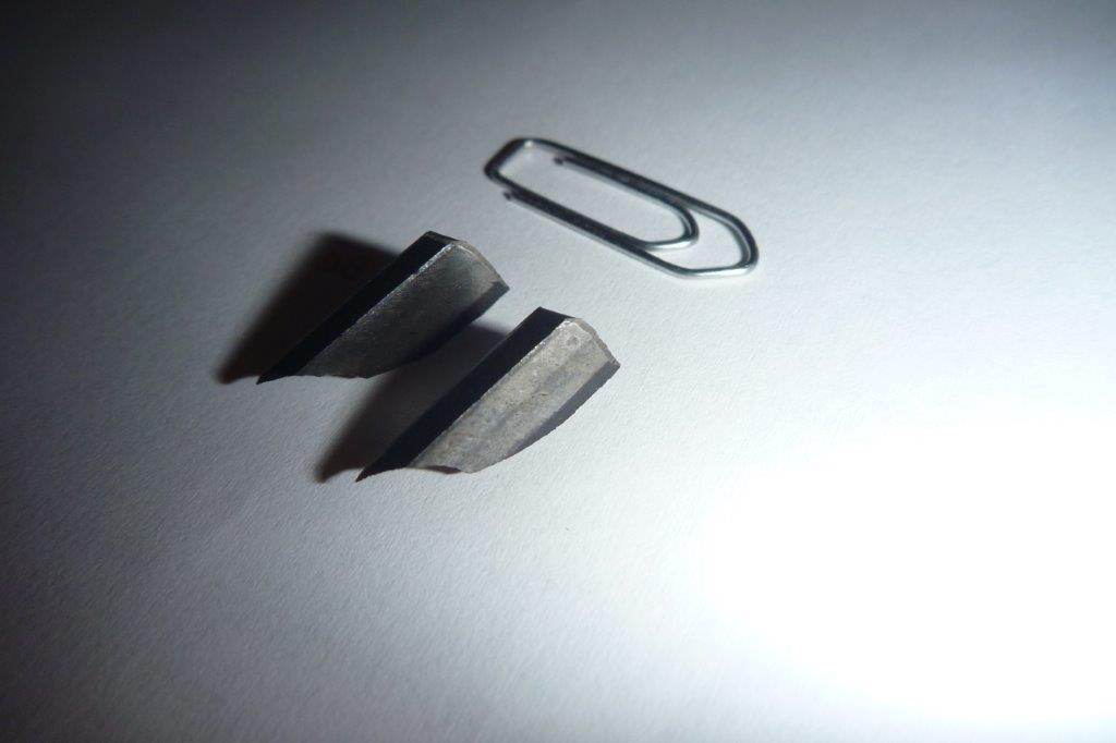

Auch das Öl abgelassen und gleich auch was gefunden.

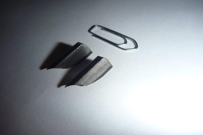

Ja guck - die Zähnchen kannste doch mit Deinem Superkleber gleich wieder an Ort und Stelle platzieren. Aber denk bitte drann, dass das keine Reparatur ist. Ist ja mit Bordmitteln durchgeführt worden. :D

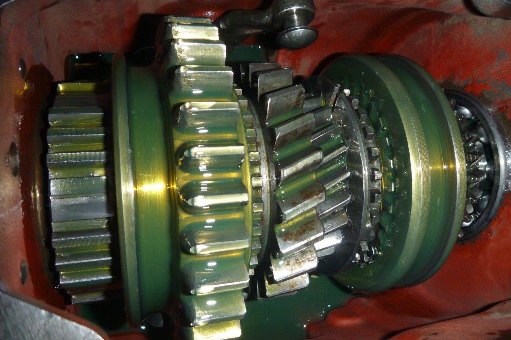

Und so ein sauberes Getriebe mit frischen Öl schaut richtig gut aus:

Was hast du denn da für ein Öl eingefüllt. Sieht ein wenig aus wie Olivenöl. Kann aber auch durchaus an meinen Display liegen. :-)

Nö, nix biologisches:
Liqui Moly
Getriebeöl GL4
SAE 85 W 90
Falls es aber doch mal wieder Getriebesalat gibt
wäre Olivenöl sicher die bessere Wahl gewesen.
