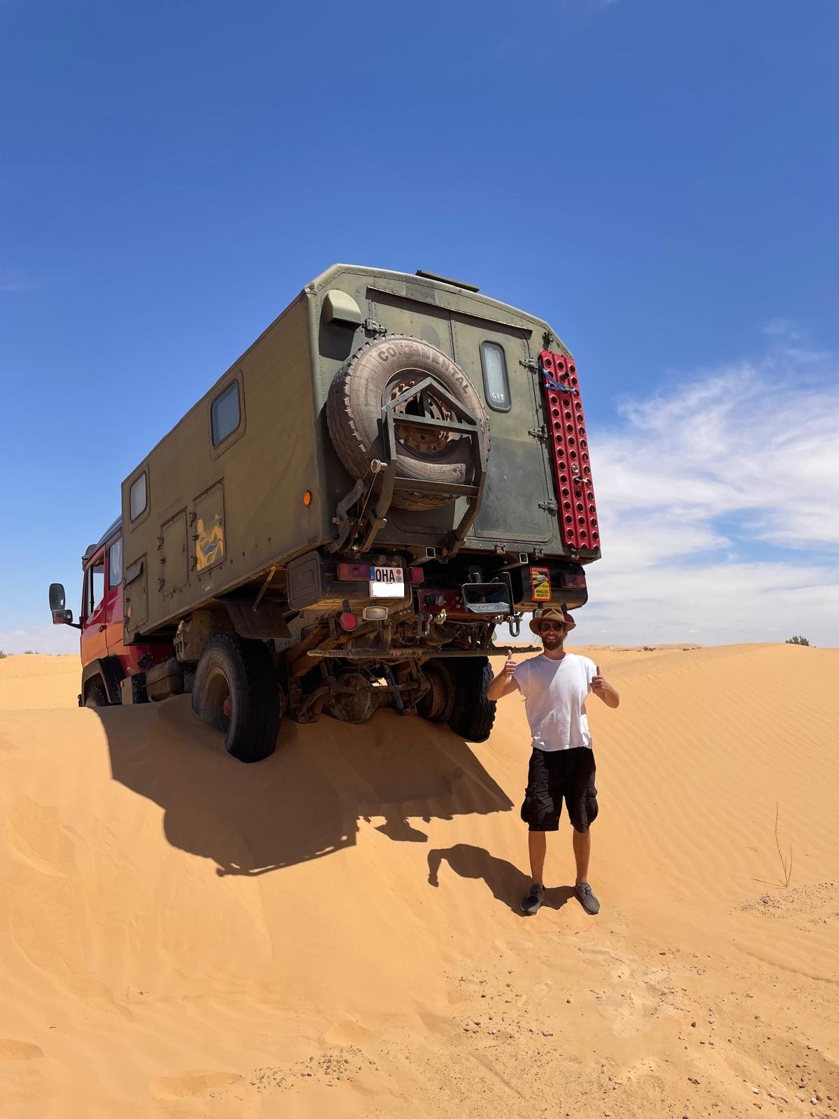

Nachdem der Kofferaufbau dann mit dem oberen Hilfsrahmen verschraubt war, ging es an die Tanks. Ich mag irgendwie den Stil der russischen LKWs. Also ist links und rechts passend zum Kofferaufbau je ein formschöner Tank eines ZIL-131 dran gekommen. Beide Tanks sind so modifiziert, dass die Einfüllstutzen genau zu den Aussparungen vom Kofferaufbau passen. Außerdem lagen im Kofferaufbau auch noch die Stauboxen vom ZIL und die Rückleuchten. Glücklicherweise haben die Rückleuchten E-Prüfzeichen, also wurden die auch gleich verwendet. Ich mag die Idee, wenn Teile eine doppelte Funktion haben, also sind die Stauboxen gleichzeitig Beleuchtungsträger und Kennzeichenhalter...
Gewicht mit leerem Kofferaufbau und Reserverad: 6,31t

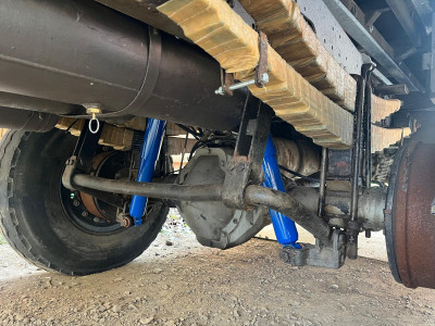

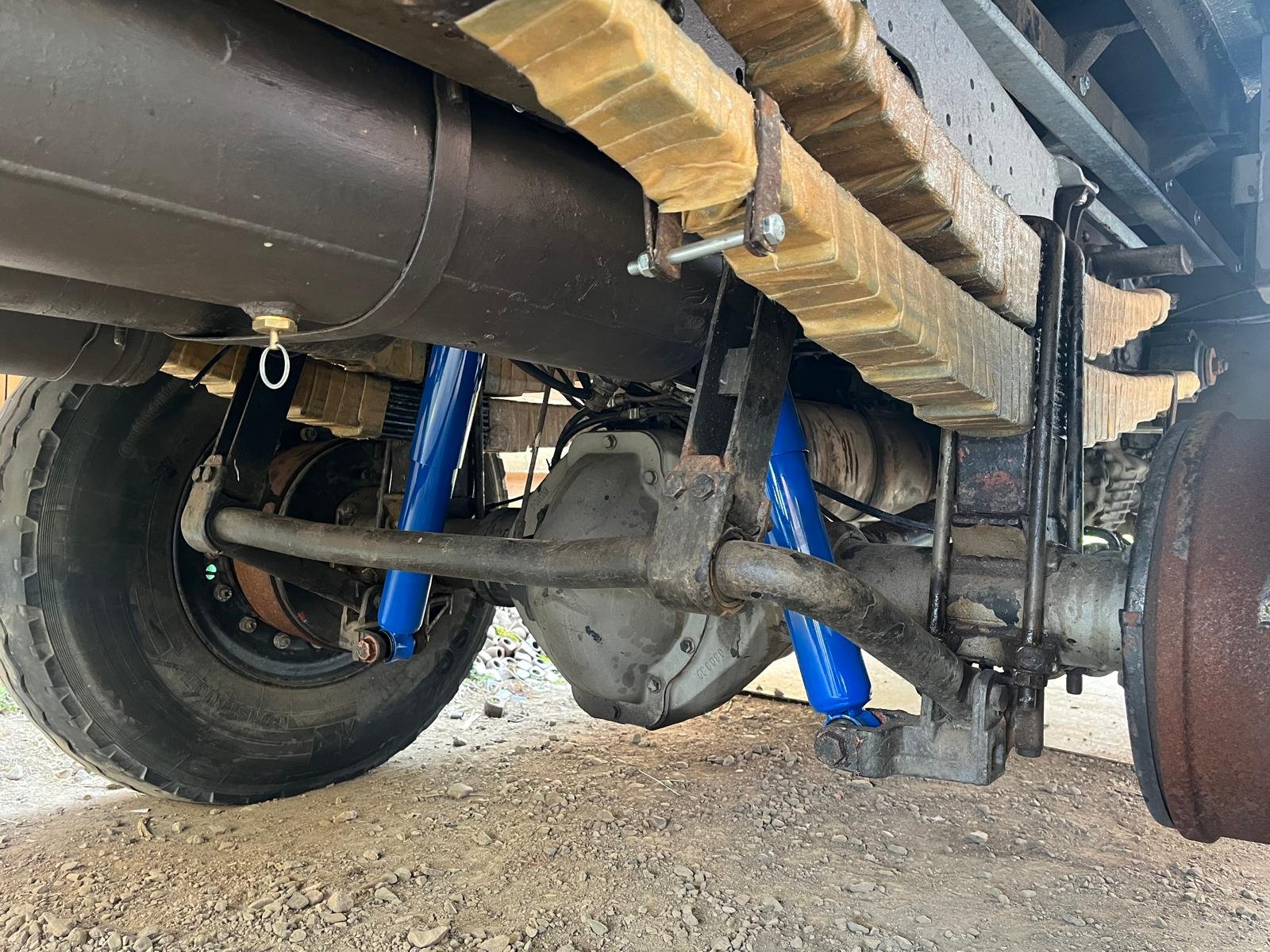

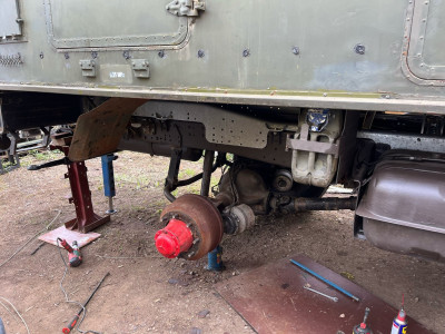

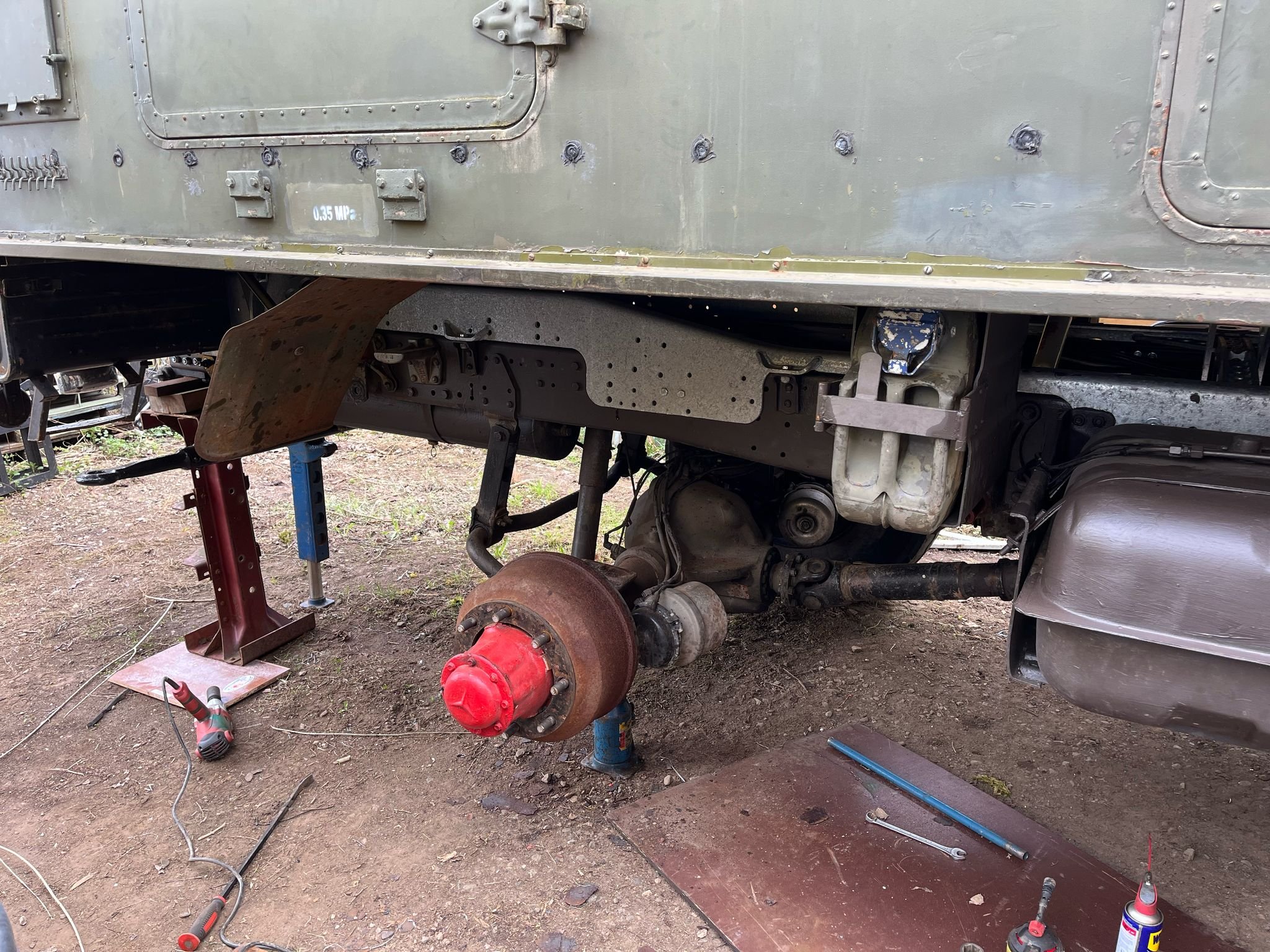

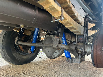

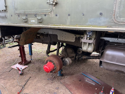

Ich hatte dann doch etwas Bedenken bezgl. der hinteren Federpakete. Es war Rost zwischen den Federblättern, noch nicht super schlimm und auch tüvig, aber ich hatte irgendwie keine Lust auf eine gebrochene Feder irgendwo im Sand. Also noch schnell bei DFF zwei Pilotlagen gekauft (wenn man die Federpakete schon zerlegt, dann kann man auch gleich die Pilotlage mit den eingepressten Gummibuchsen neu machen) und zwei Herzbolzen geholt. Die Teile waren auf Lager, somit konnte ich die Klamotten einfach abholen. Ich bin bekennender Fan von gefetteten Federpaketen, also habe ich alle Federblätter nach dem Entrosten gefettet und anschließend das Federpaket noch mit MikeSanders Fettband umwickelt. Dazu gibt es verschiedene Meinungen, ich finde einfach es fährt sich besser. Der 1120AF steht übrigens vorne und hinten auf den originalen Trapezfedern, ein Umbau auf Parabel ist nicht geplant. Nur die hinteren Dämpfer sind mittlerweile verstärkte von Marquart, ansonsten ist das Fahrwerk original. Nichts hochgelegt oder so.
Wieder mal super clever so etwas kurz vor Abreise zu machen. Wäre ja viel zu einfach die Federn direkt am Anfang zu erledigen, wenn man noch das nackte Fahrgestell hat... :wack: Naja egal, so hatte man auch mehr Platz, um den unteren Zwischenrahmen zu Ende festzuschrauben. :angel: ...man muss es sich nur schön reden können. Auf dem Foto mit dem Fettband sieht man übrigens, wie der Kung-Koffer mit seinen U-profilen über bzw. in dem Zwischenrahmen sitzt.

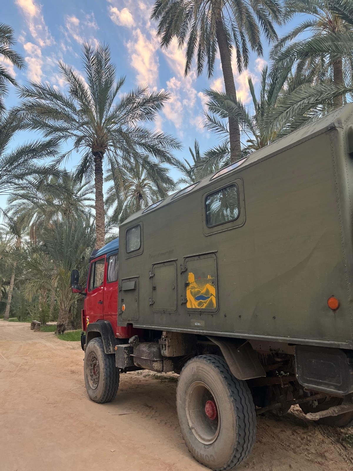

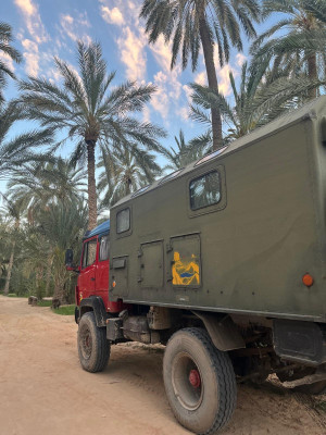

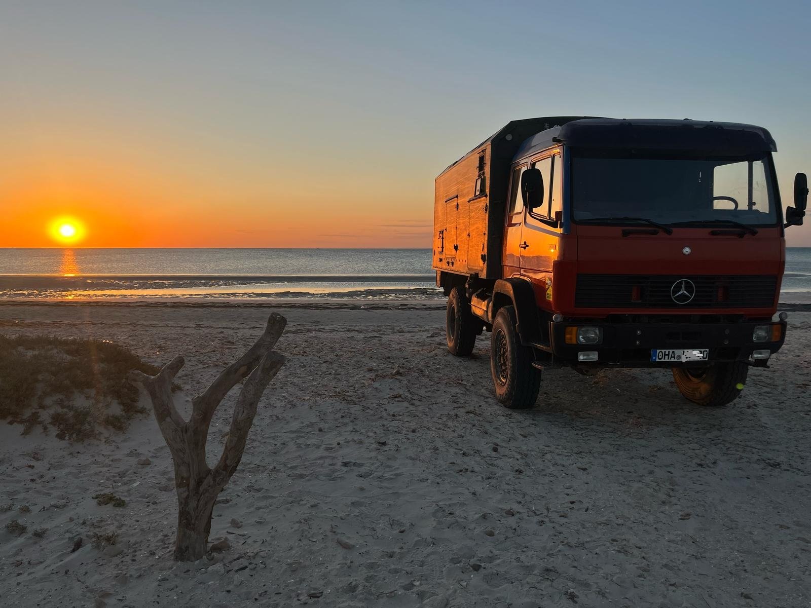

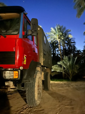

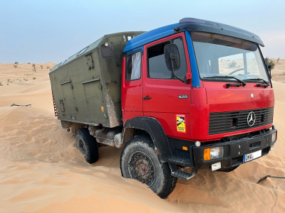

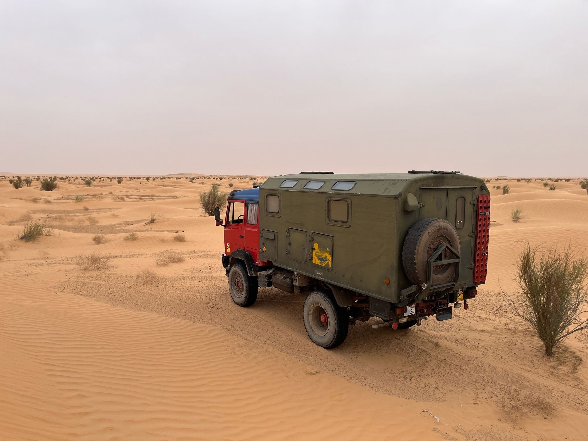

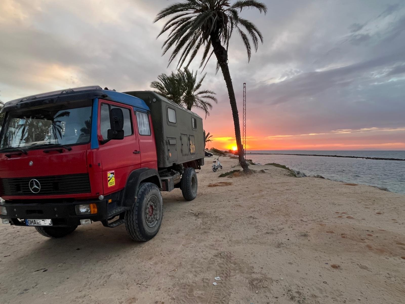

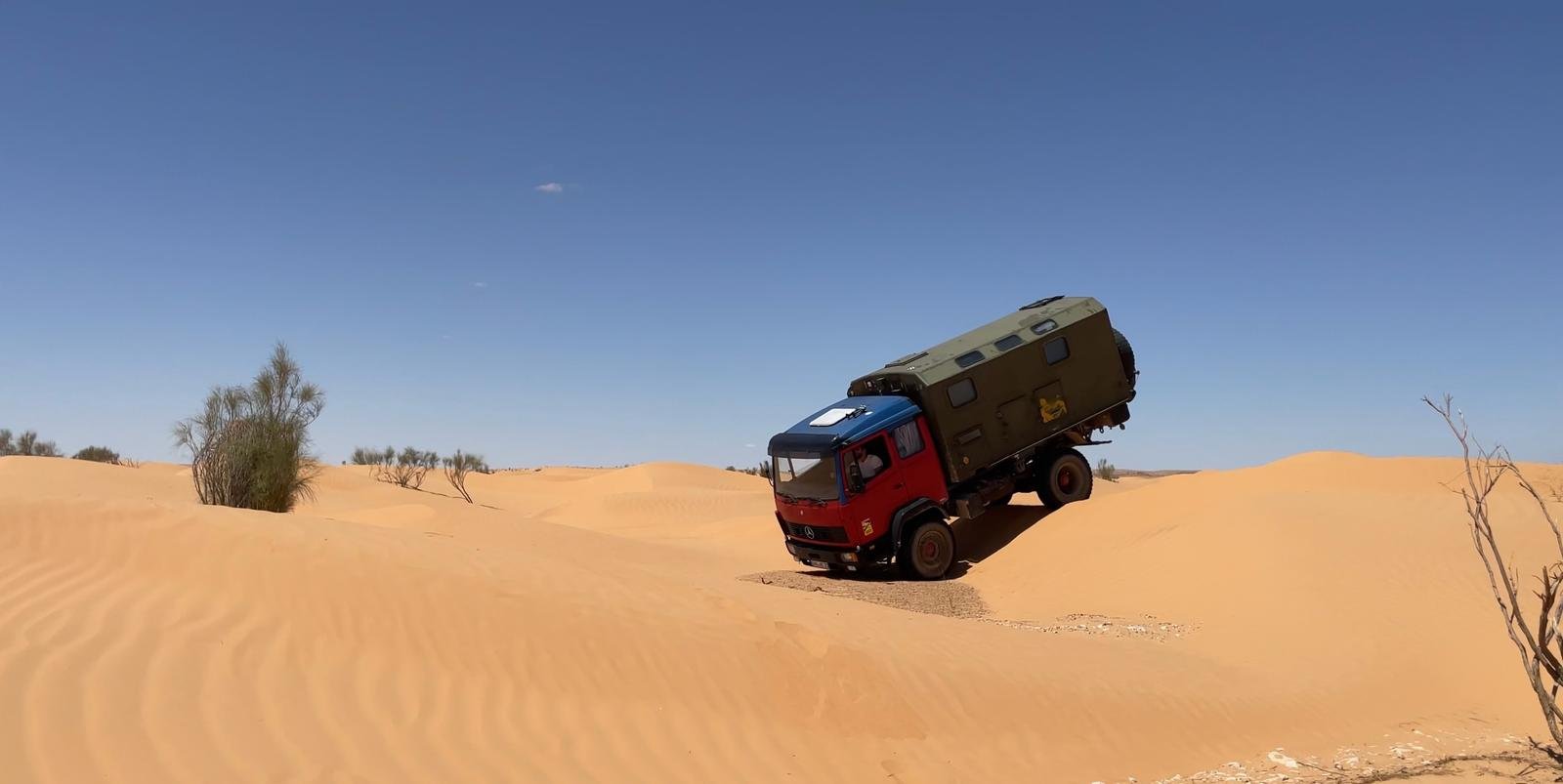

Ich war bzw. bin immer noch wirklich beeindruckt von dem 1120AF, wie gut der im Sand geht. Natürlich spielt das geringe Gewicht ihm noch in die Karten, das wird sich mit einem richtigen Ausbau noch ändern. Aktuell liegen wir mit Werkzeug, Ersatzteilen, Wasser, beide Dieseltanks voll, Wagenheber, Kiste Bier, Lebensmittel, Klamotten, Geschirr und und und bei glatten 7to. Eigentlich erstaunlich, dass schon 700kg an Kram dazu gekommen sind, obwohl der Wagen noch nicht fertig ausgebaut ist.

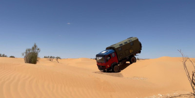

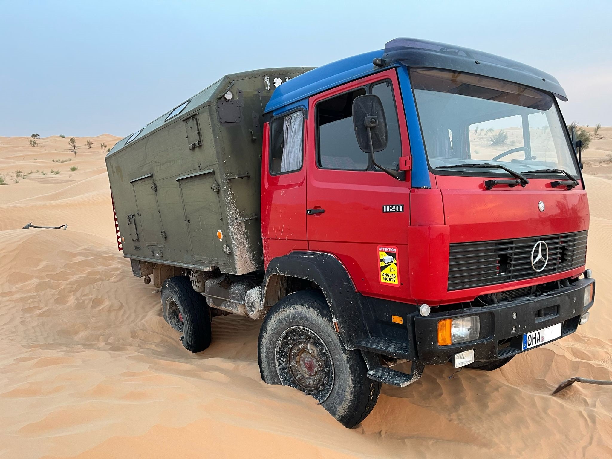

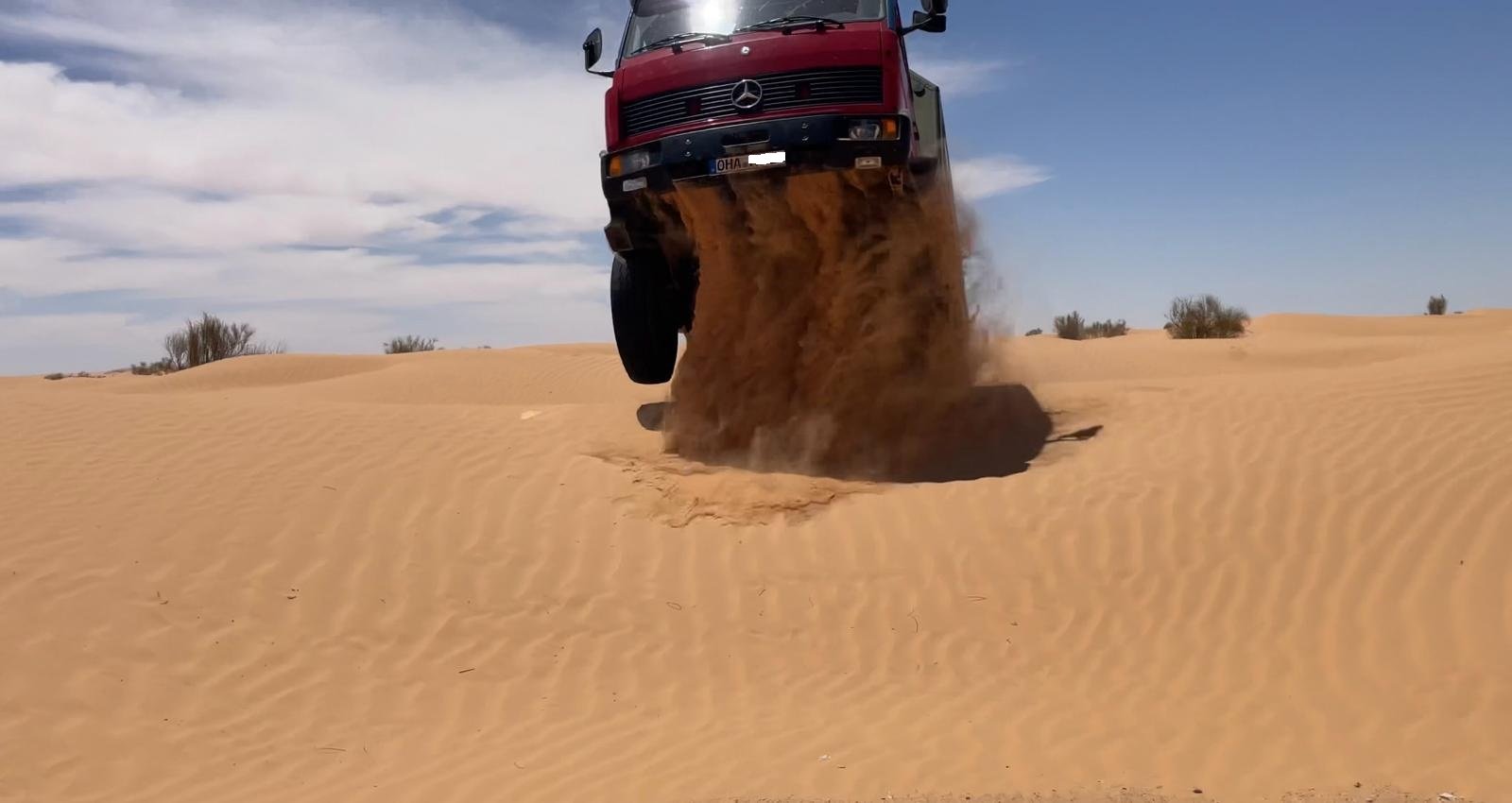

Nun ein paar Bilder von der Reise. Der Sprung war übrigens nicht mit Absicht. Das war eher ein Verschätzen meinerseits, durch zu wenig Erfahrung im Sand dachte ich am Anfang noch bei den gefühlten 45° Steigungen braucht man ordentlich Schwung...Da war es etwas zu viel Schwung. Sieht wilder aus, als es eigentlich war. Der Sand war so extrem weich, dass es keinen harten "Aufschlag" gab.

ich sah die beiden tail master Dämpfer an Deinem inneren Rahmen. Was machen die bei Dir? Sollen sie die Auslenkung des Koffers mindern? Und wenn ja, funktioniert das?

nein die mindern nicht wirklich die Auslenkung. Die sind nur dafür da, ein Aufschaukeln der Wippe bei schneller Fahrt zu verhindern, z.B. wenn man auf der Straße ein Schlagloch übersieht, dann möchte man (bzw. ich) kein langes Nachschaukeln des Koffers. Oder der typische Spurenwechsel in der Baustelle auf der Autobahn.
Im Gelände und bei langsamer Fahrt haben sie quasi keinen Einfluss auf das Geschehen.
Die Dimensionierung der Dämpfer ist ein Vabanquespiel, denn wenn man eine sehr große Dämpfung wählt, ist logischer Weise der Einfluss größer und somit das Fahrverhalten ruhiger, aber gleichzeitig auch die Krafteinleitung in den Kofferaufbau. Ich habe eine verhältnismäßig kleine Dämpfung gewählt, dadurch haben die Dämpfer wie gesagt erst bei schnellen Lastwechseln überhaupt eine Funktion, dafür bleibt der Koffer bei langsamer Geländefahrt Spannungsfrei.
