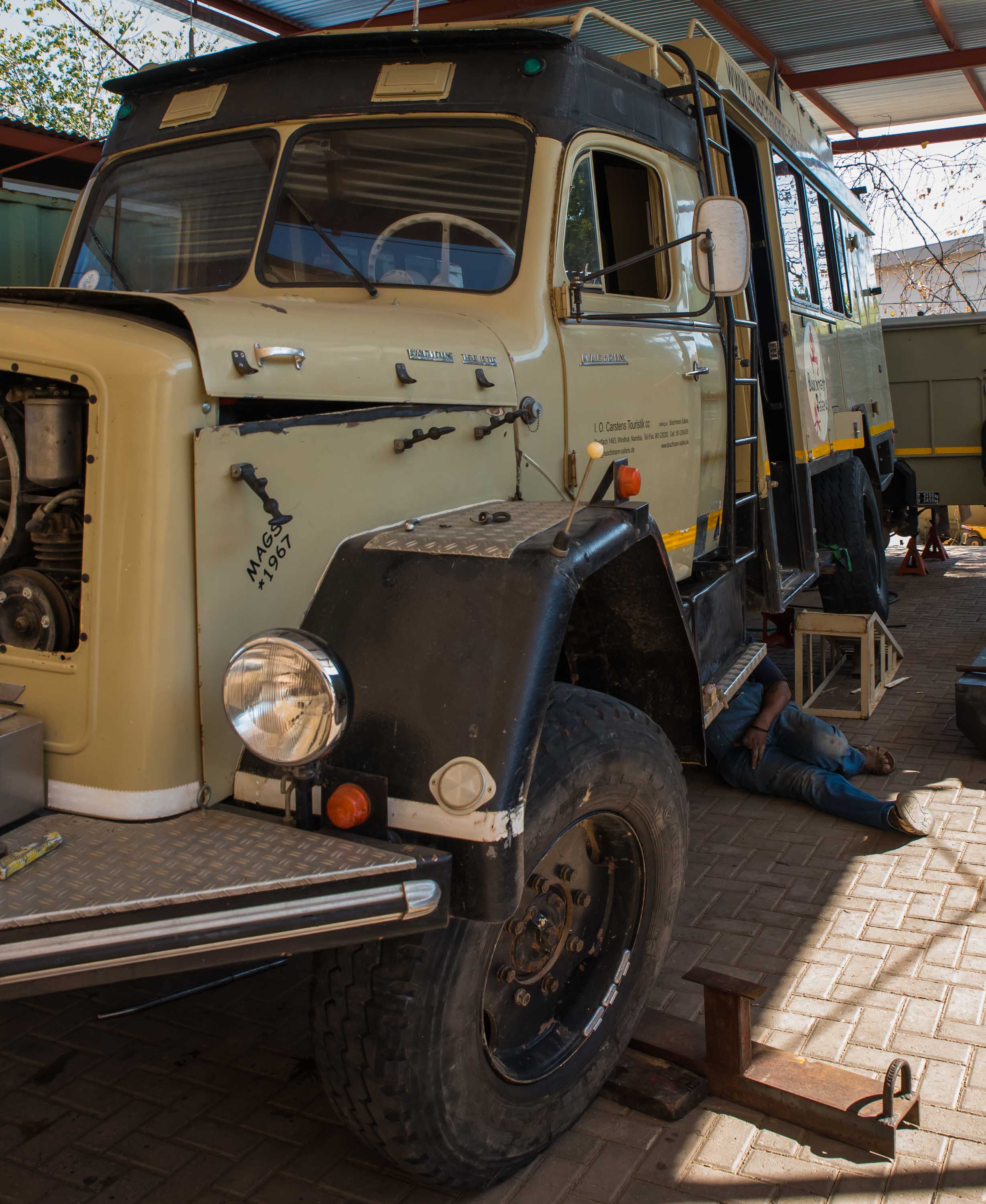

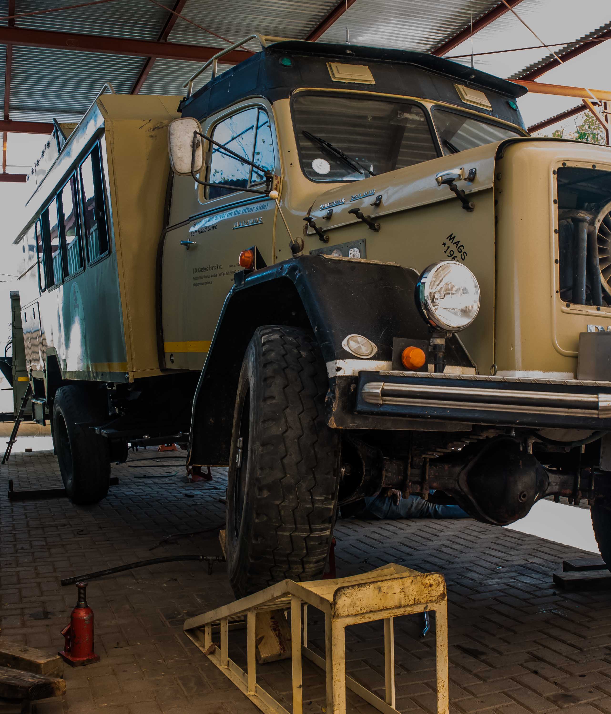

Nach einer Zwangspause bei den Arbeiten ist der Einbau der Führungen und Federn gestern abgeschlossen worden. Habe anschließend einen Verschränkungstest durchgeführt und festgestellt, daß sich das Fahrgestell mit dem schweren Aufbau tatsächlich nicht mehr so stark verwindet wie im Urzustand vor der damaligen Fahrgestellreparatur. http://www.allrad-lkw-gemeinschaft.de/p ... 33&t=57244 Ich konnte die beiden Rampen nicht weiter hochfahren, da dann die gegenüberliegenden Räder die Bodenhaftung verloren.

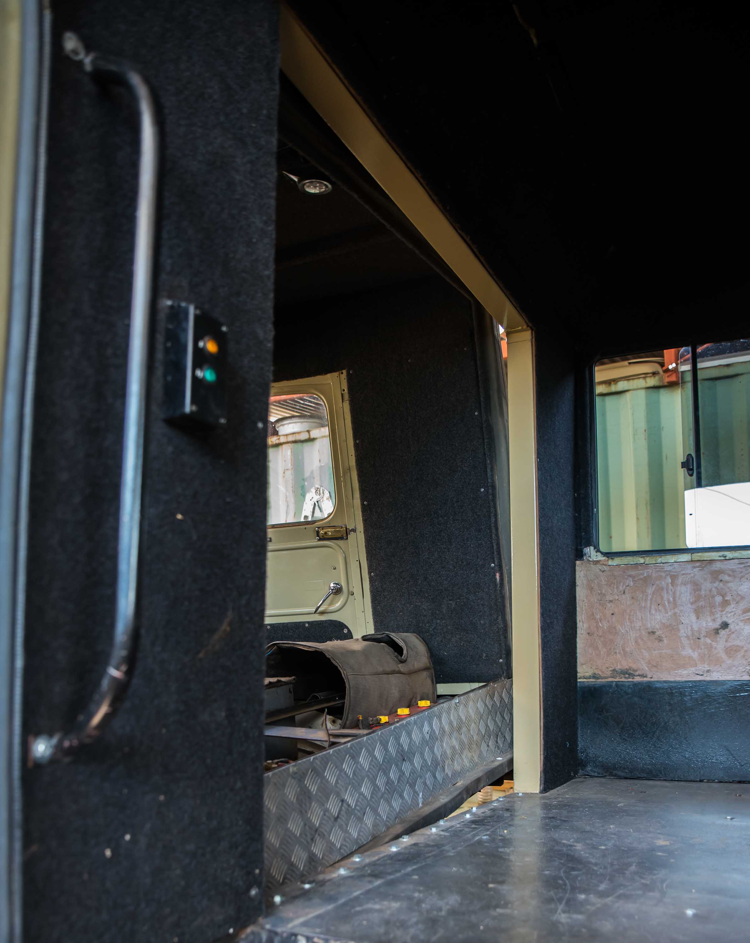

Auf jeden Fall reicht mir das! An der Stellung zwischen Führerhaus und Passagierkabine kann ich sehen, daß der Koffer nun einen deutlich weiteren Verschränkungsweg durchführt als vorher. Das zeigt sich vor allem auch im Durchgang. Hier bildet sich nun bei maximaler Verschränkung unten ein Spalt. Der wird noch mit einer Leiste abgedeckt, …nicht, daß da mal Fußzehen „hineinrutschen“.

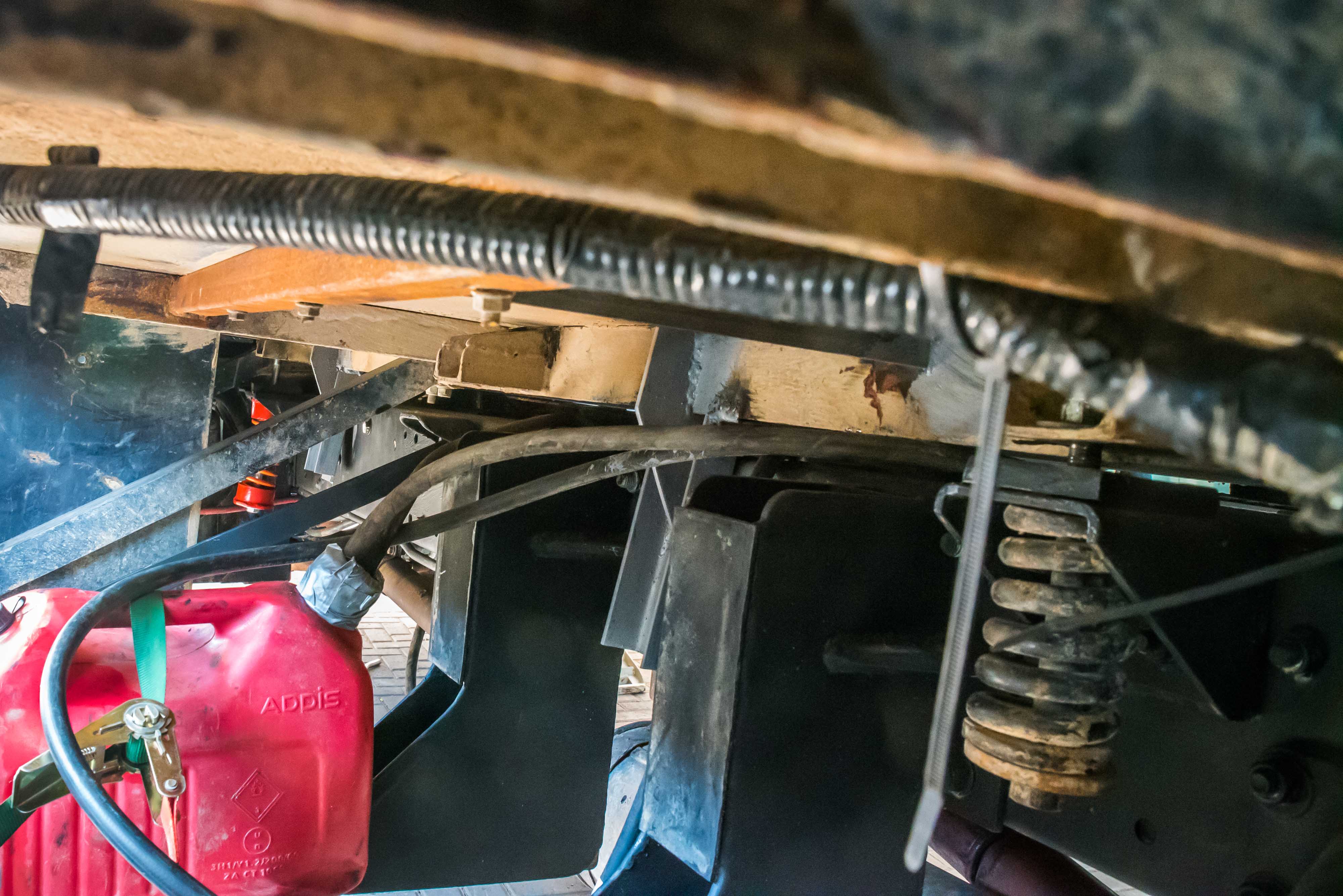

Der Blick unter dem Koffer nach vorne zeigt die montierte lange Feder vorne am ersten Lager. Ich habe pro Seite zwei Kofferführungen montiert. Das ist wahrscheinlich überdimensioniert, …aber ich möchte hier 110% Sicherheit. Auch habe ich zum Festlager hin, mit abnehmendem Verschränkungsweg, erneut die alten Federn verbaut. Man sieht sehr deutlich, daß hier noch Spiel vorhanden ist.

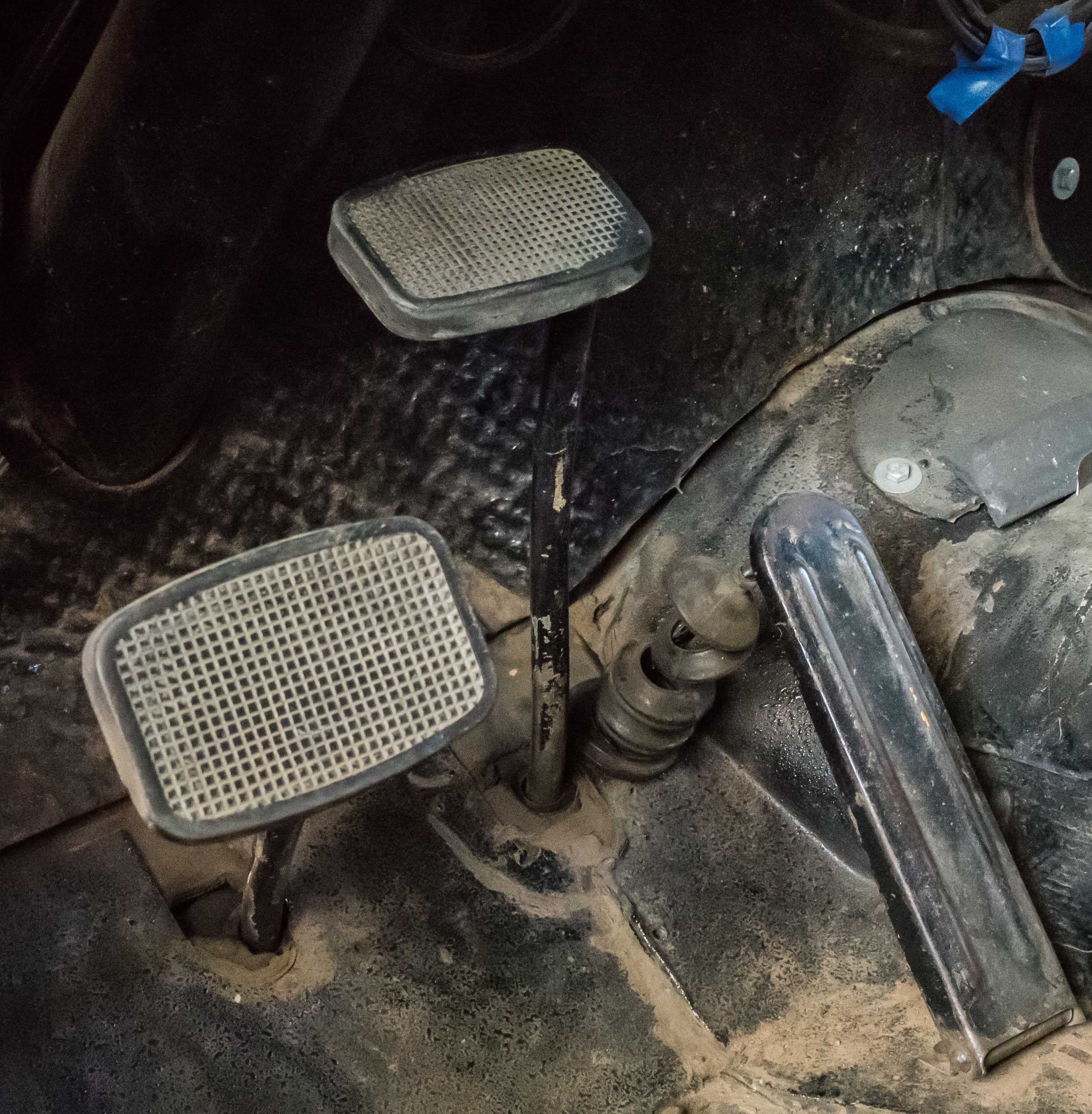

Bei der ersten Auffahrt auf die Rampen rollte / rutschte der Wagen durch den plötzlichen Haftungsverlust von oben wieder zurück. Das Fahrerhaus verkantete so stark, daß das Bremspedal blockierte. Im Affekt trat ich so stark ein, daß es sich verbog! Die Handbremse verhinderte dann einen größeren Schaden, denn hinter dem Wagen stand noch ein Anhänger quer geparkt.

sieht für mich alles gut aus ... nur das verbogene Bremspedal sollte wieder 110% passen ... das wir ein bischen ein Spass das wieder genau hinzubekommen .... sonst blockierts wieder ... am Spreetshoogte oder Van Zyls bergab :eek: :eek: :eek:

Das Bremspedal hat "mein" Anton schon wieder hingebogen! Zugleich haben wir die Aussparungen im Bodenblech vergrößert und nun mit Gummi überlappen lassen. Das sollte sich jetzt nicht mehr in die Quere kommen.
