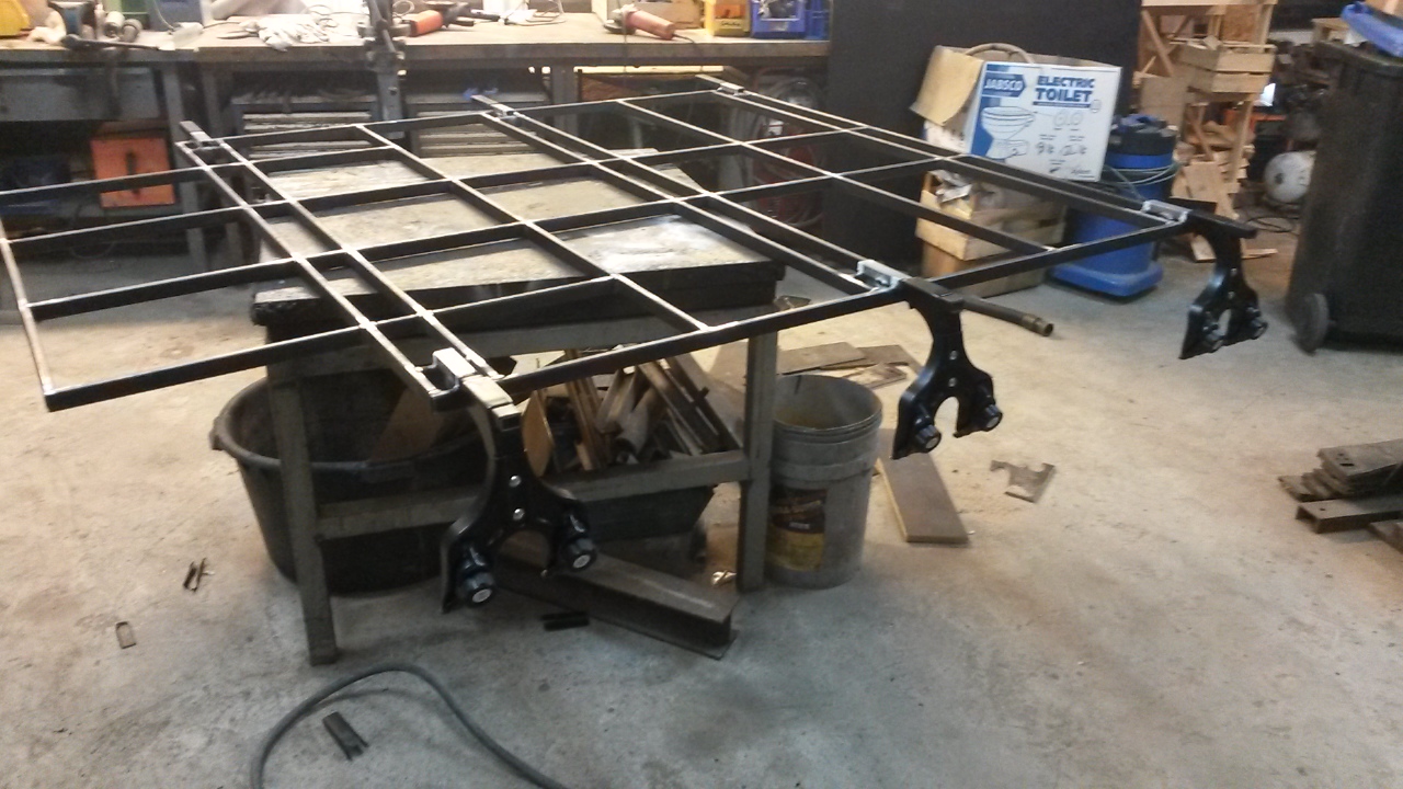

Heute atera abgeholt, sehen sehr stabil aus, Danke für den Tipp.
Werde berichten....

Blechpressprofil
Sorry nich meine Welt, davon halt ich überhaupnix.

Trolliger hat geschrieben:Blechpressprofil

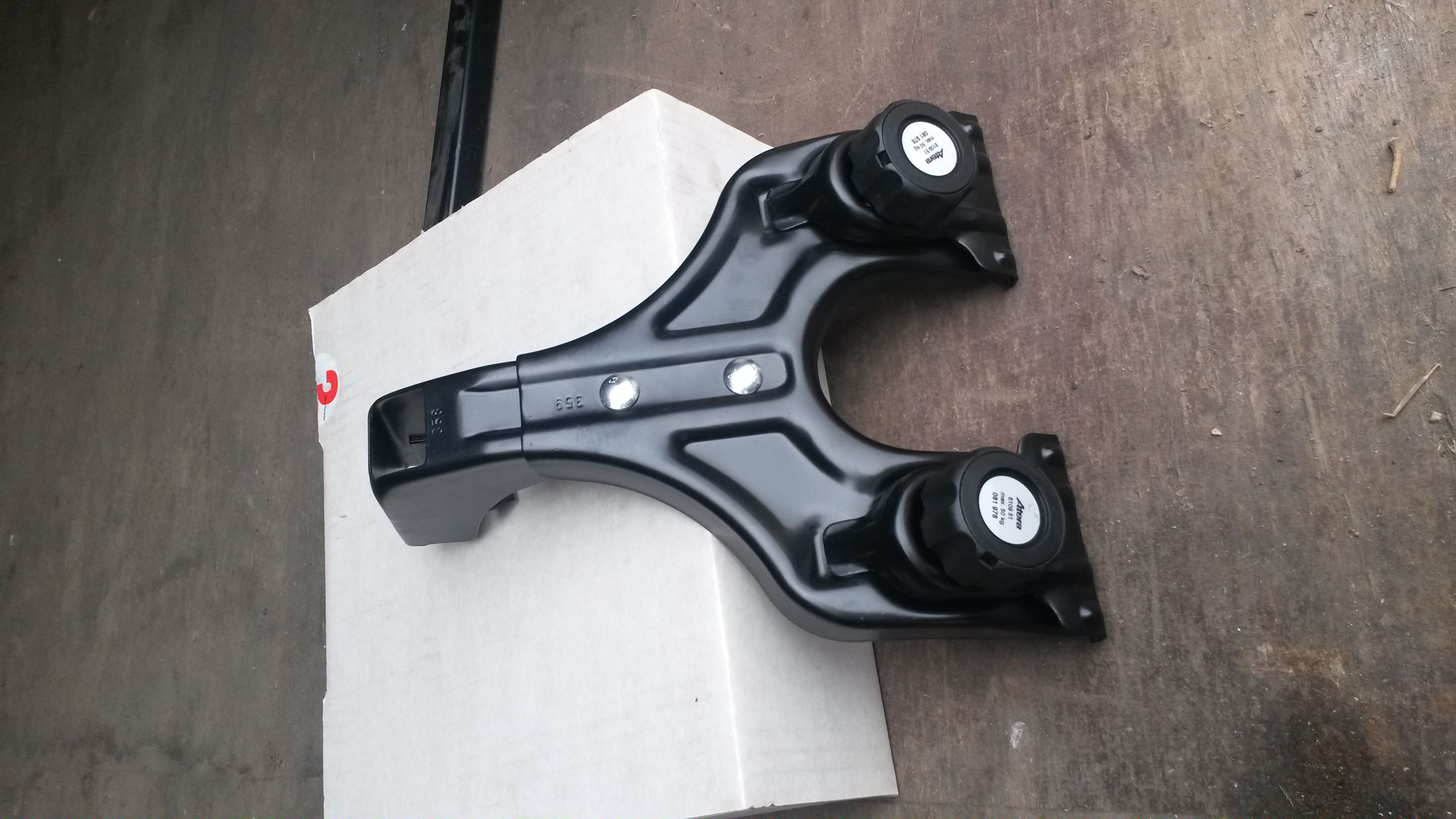

Naja, ob die Rohre da stabiler sind weiß ich nicht. Entscheident ist sowieso das Eckstück oben. Auf das Blech wird nur gedrückt, die Ecke muss Wankkräfte aufnehmen. Da gefällt mir diese Version besser als das was ich verbaut habe.

#35 Beitrag von pshtw » 2017-03-09 18:57:23
Moin, das mit den Blechbedenken teile ich nicht....
Die Dinger sind nu nicht aus Dosenblech, die wiegen ganz gut was, deshalb bin ich da voll der Meinung von Andreas. Im direkten Vergleich ist die Regenrinne eher der schwächste Punkt, deshalb ja auch 3 Halter pro Seite.
Und ganz konsequent zuende gedacht ist das ganze Fahrerhaus auch ein Blechpressprofil, hätten sie das in Ulm auch auch Rohr bauen sollen....? :joke: :joke:
Ich Bau erstmal, bevor ich hier Probleme sehe die gar keine sind. Ansonsten würde die ganze Autobahn voll mit thule Geraffel liegen, die PKW träger sind nämlich vergleichsweise wirklich aus Dosenblech....

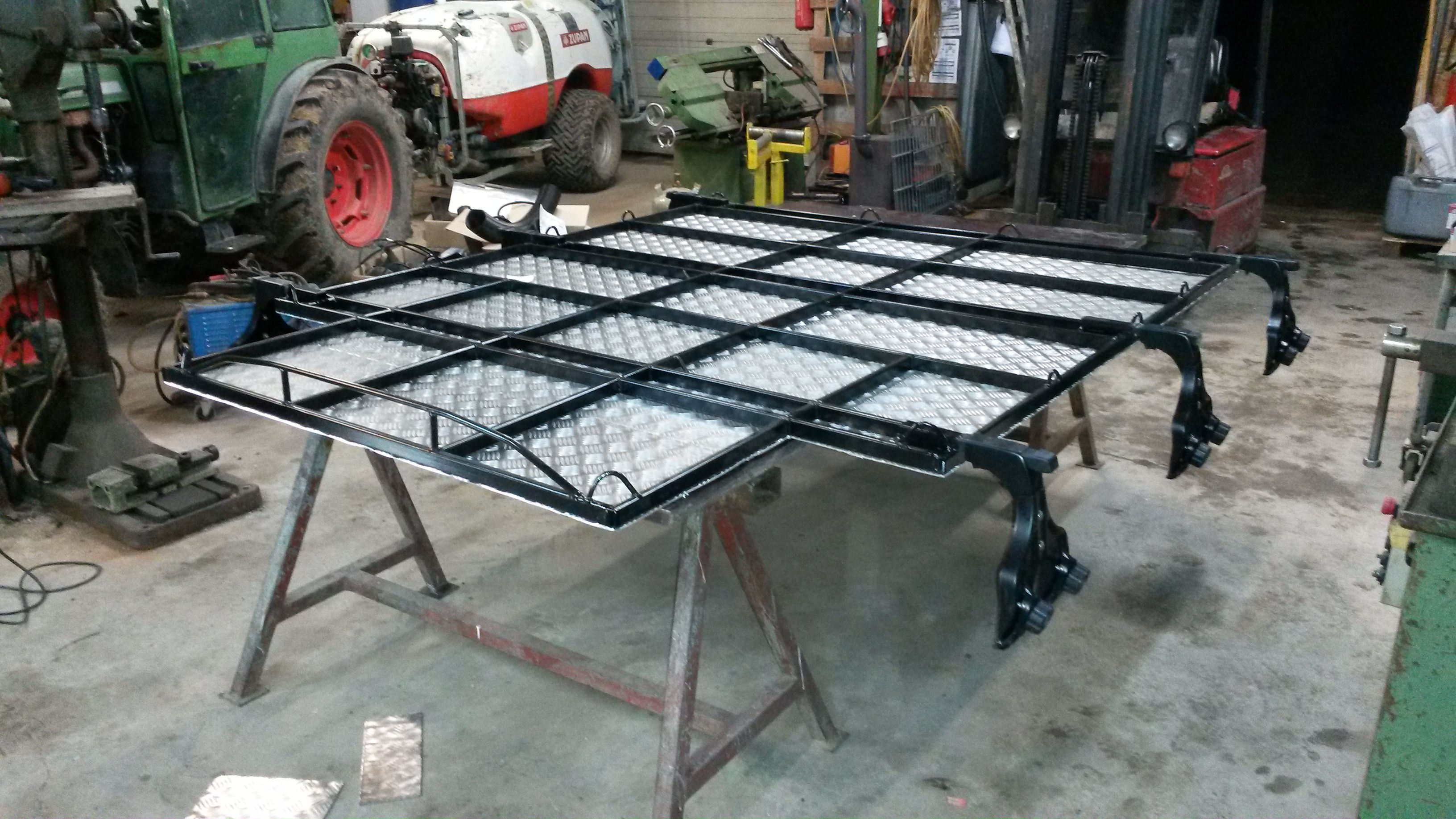

pshtw
Beiträge: 2438
Wohnort: Altes Land
Re: Suche / Möchte Dachträger
#37 Beitrag von pshtw » 2017-03-09 21:41:19
Es wird......
12.AllradBlütenspannerTreffen im Alten Land: 1.5. bis 3.5.26
siegerland
Beiträge: 912
#38 Beitrag von siegerland » 2017-03-09 21:48:42

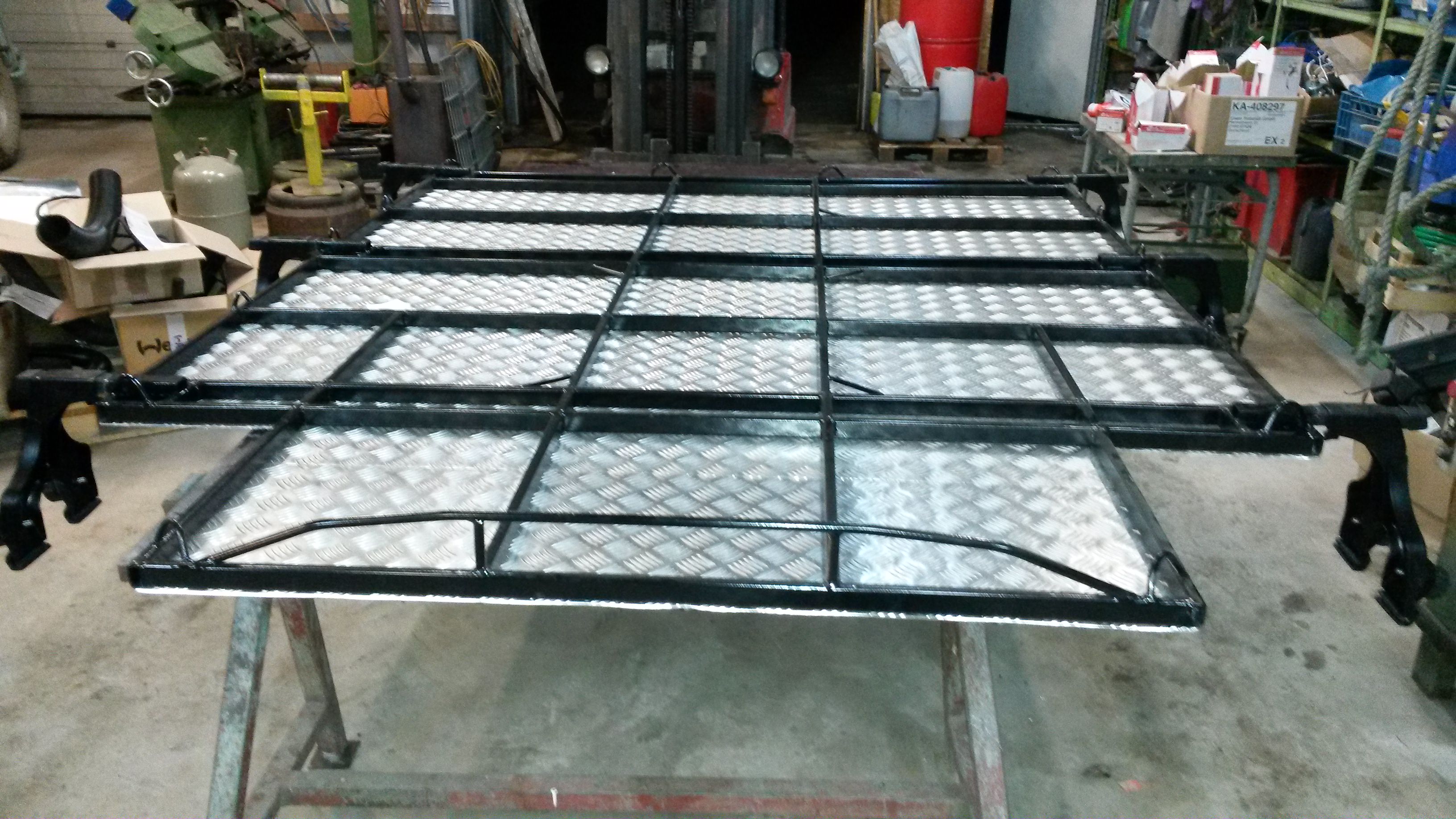

Hallo Peter, saubere Arbeit, Chapeau! Frage: kommt als Schattenspender noch ne Aluscheibe drunter?
Wenn ich das in diesem Forum aufgeschnappte Wort Tropendach richtig deute wärst Du doch soweit ein solches gebaut zu haben? Oder sitzt unter einem Tropendach noch ein freches Gibraltar-Äffchen, das den Palmwedel schwingt?
pshtw
Beiträge: 2438
Wohnort: Altes Land

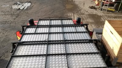

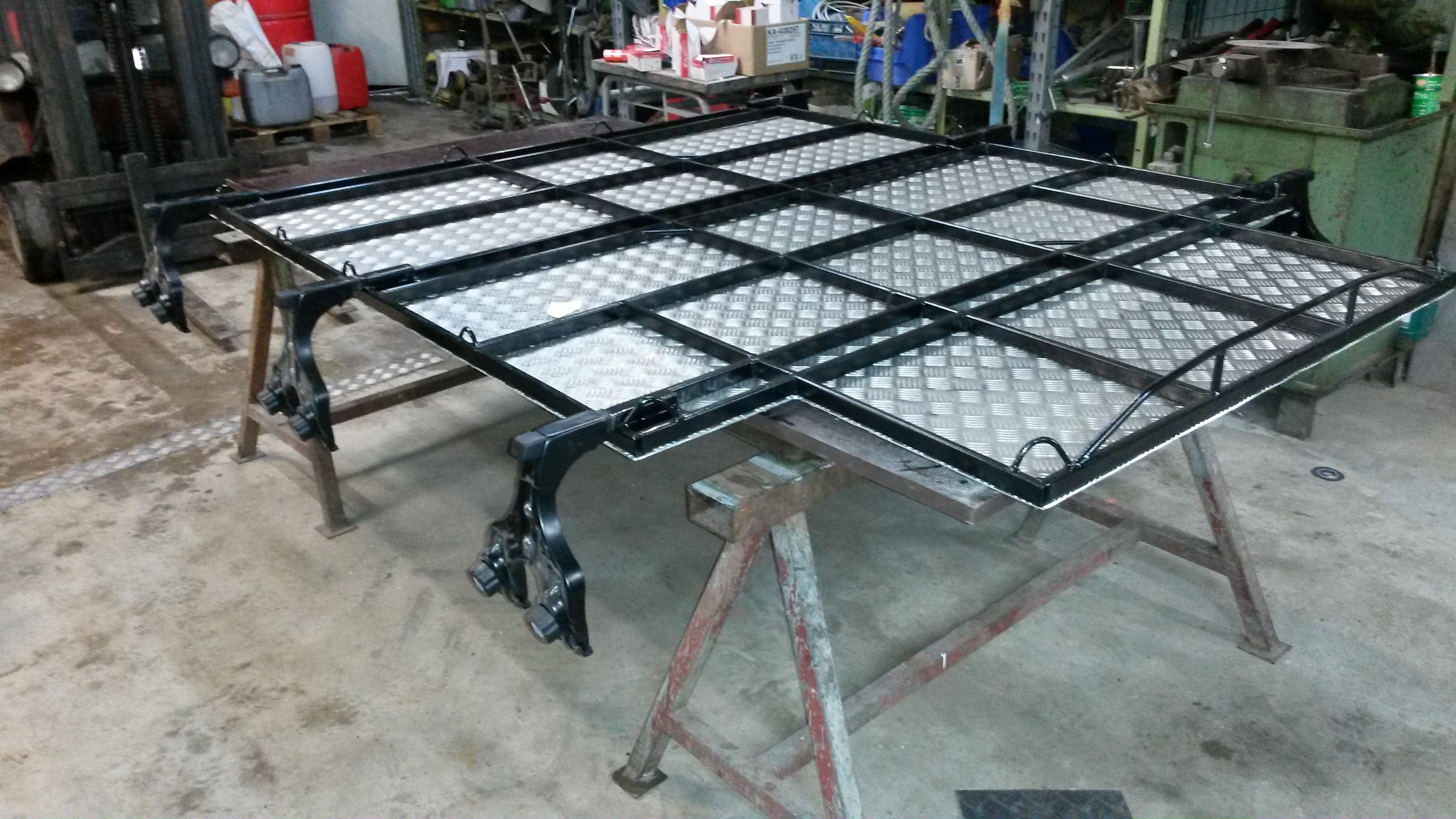

#39 Beitrag von pshtw » 2017-03-09 22:23:59
Hallo Stefan,
Ja richtig, aluriffel von unten drunter, noch ein paar Ösen anschweisSen und gut......
Schön tropisch, von unten glatt. 2,5 cm über dem Dach in der Mitte.
Morgen aber erstmal zum strahlen und Epoxid beschichten, danach Alu und Richtfest.

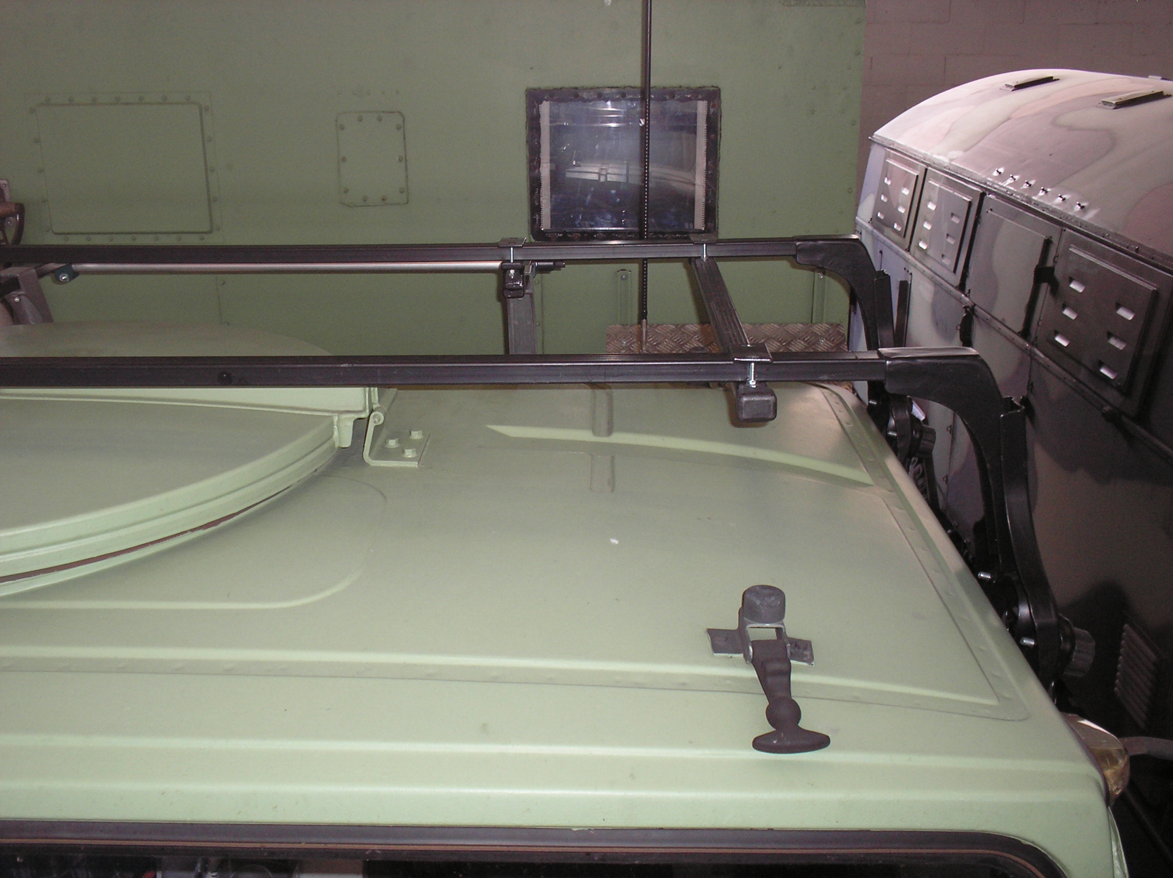

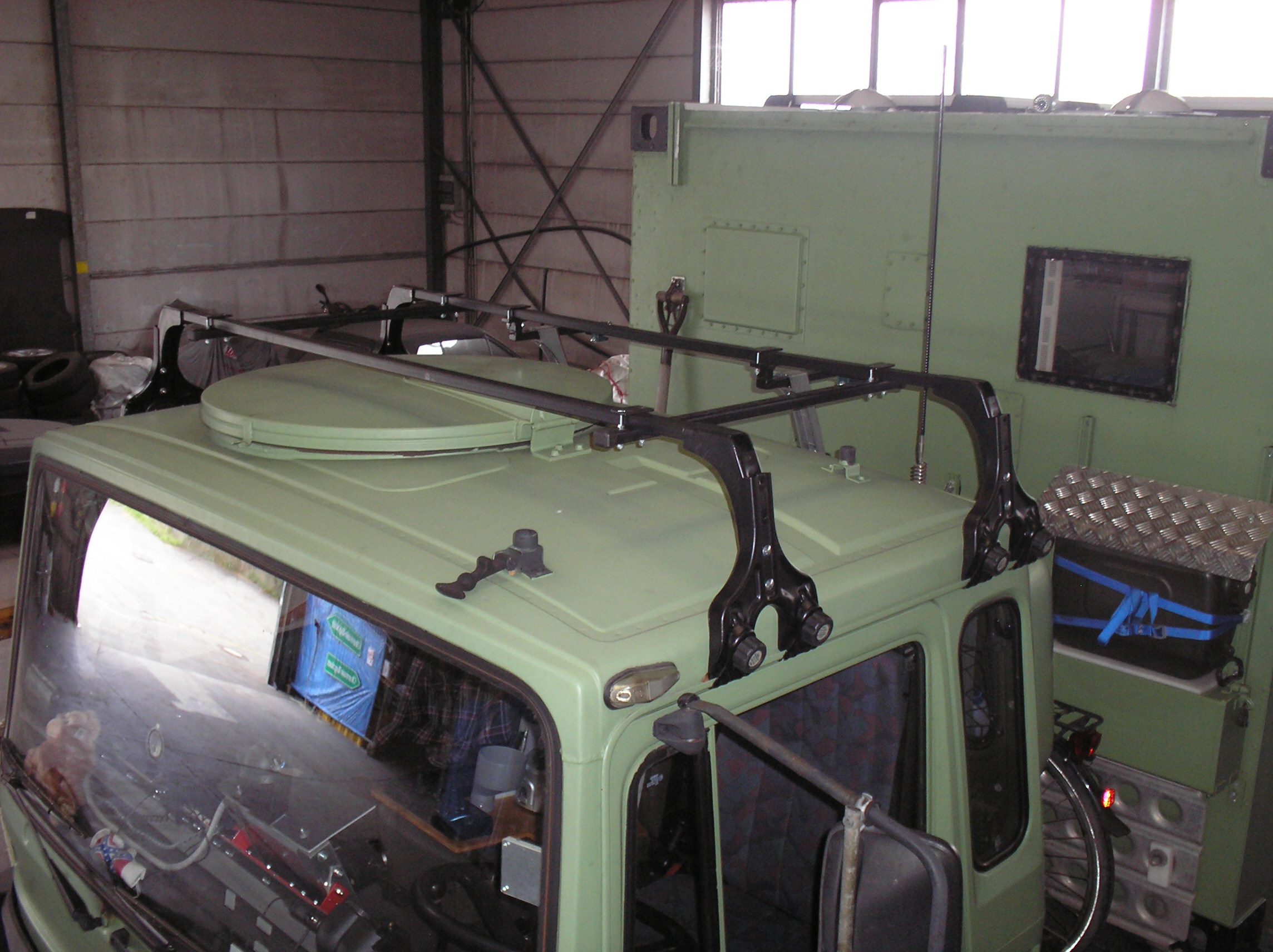

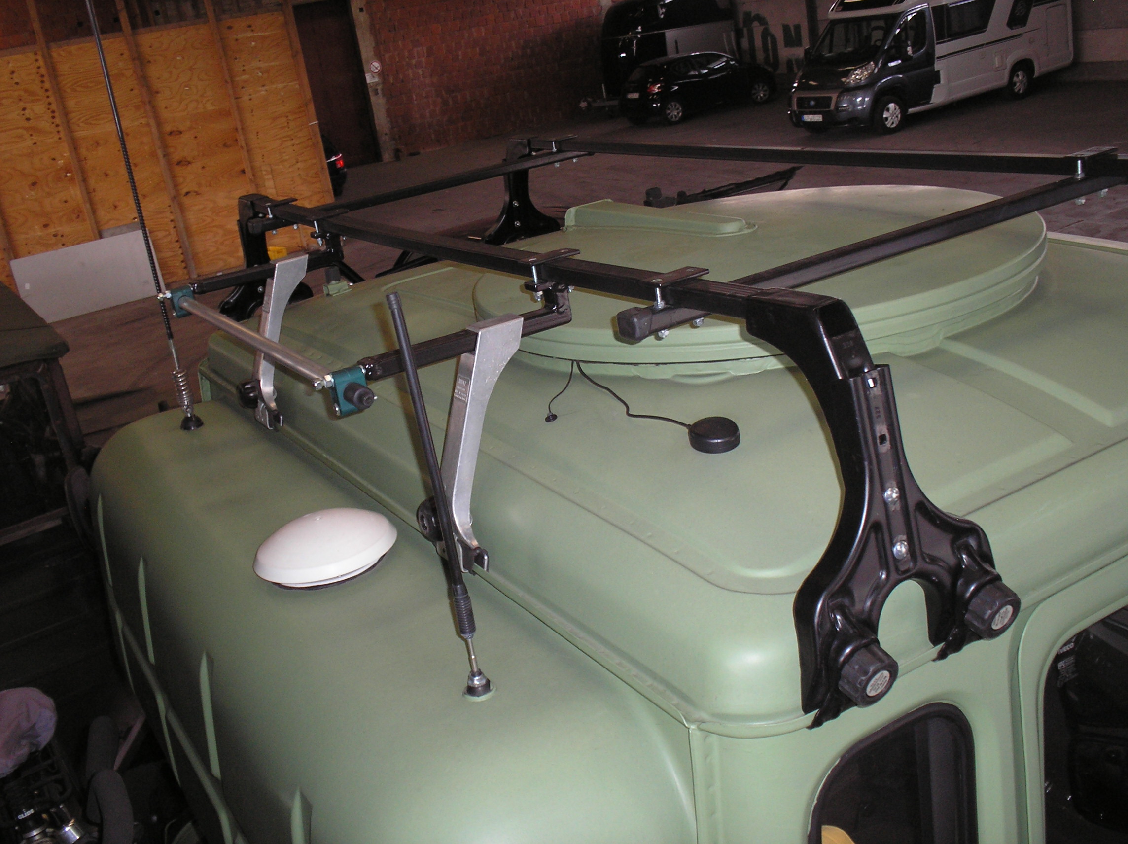

MarkusG
Beiträge: 1221
Wohnort: Franken

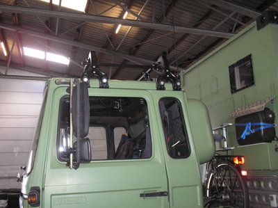

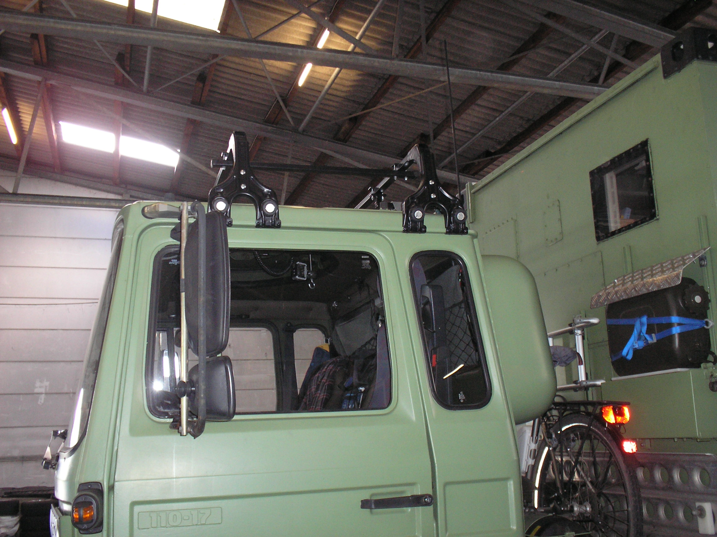

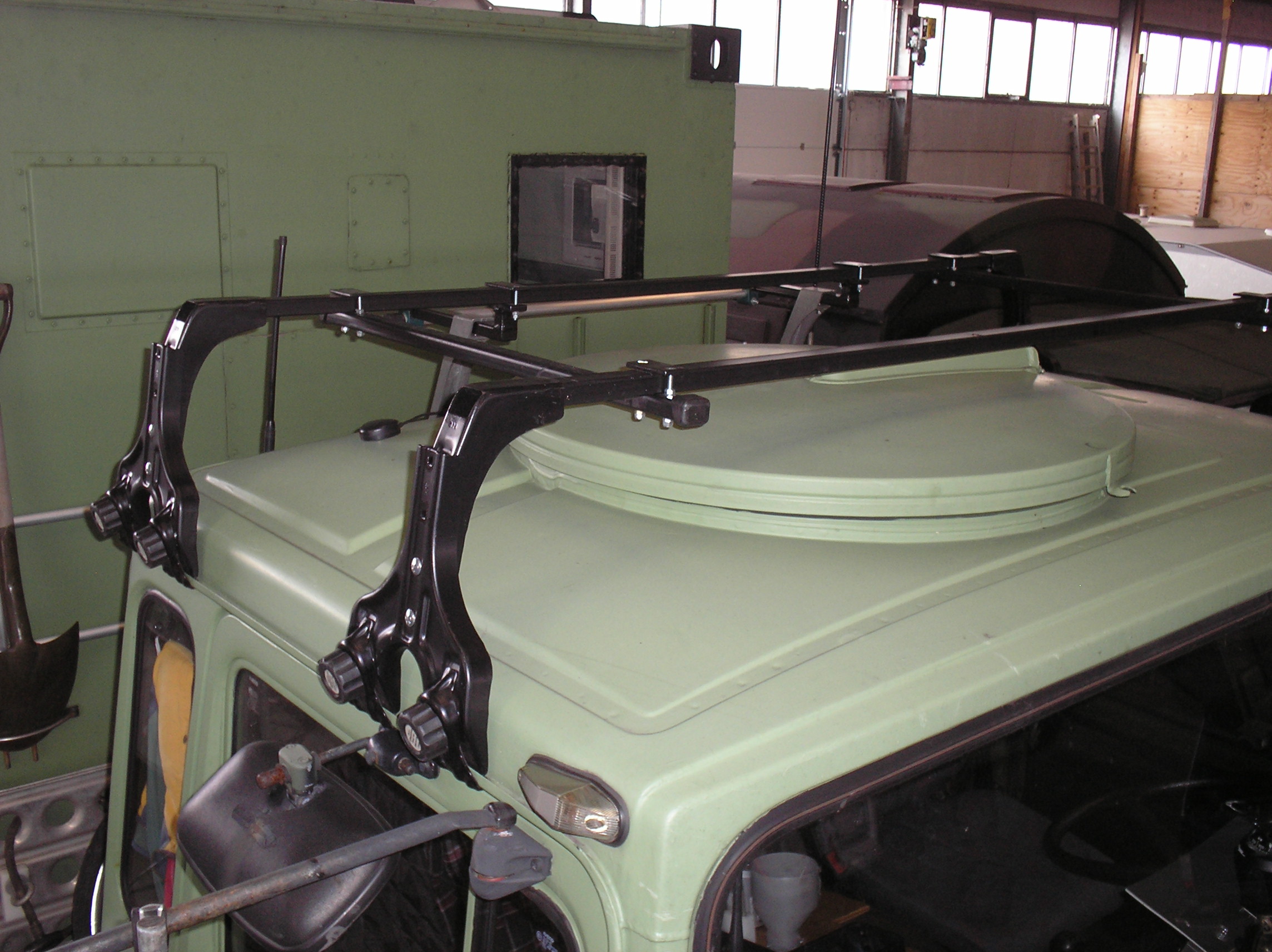

#40 Beitrag von MarkusG » 2017-03-12 21:53:16
Ich hab die gleichen Blechhalter für die Regenrinne im Einsatz. Sind sehr stabil und stammen von einem Trägersystem für einen Sprinter.
Was für Mercedes gut ist, kann für Magirus nicht schlecht sein. :lol:

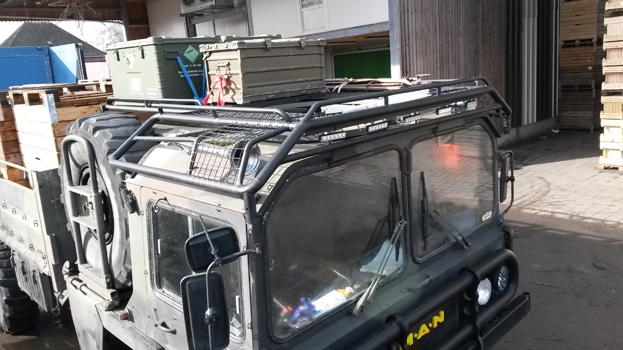

pshtw
Beiträge: 2438
Wohnort: Altes Land
#41 Beitrag von pshtw » 2017-03-20 20:40:30
So,
Wegen diverser betrieblicher Projekte heute erst beim Beschichter abgeholt und grade nach Feierabend zusammengeschraubt....
Morgen pack ich ihn drauf, Fotos folgen.....

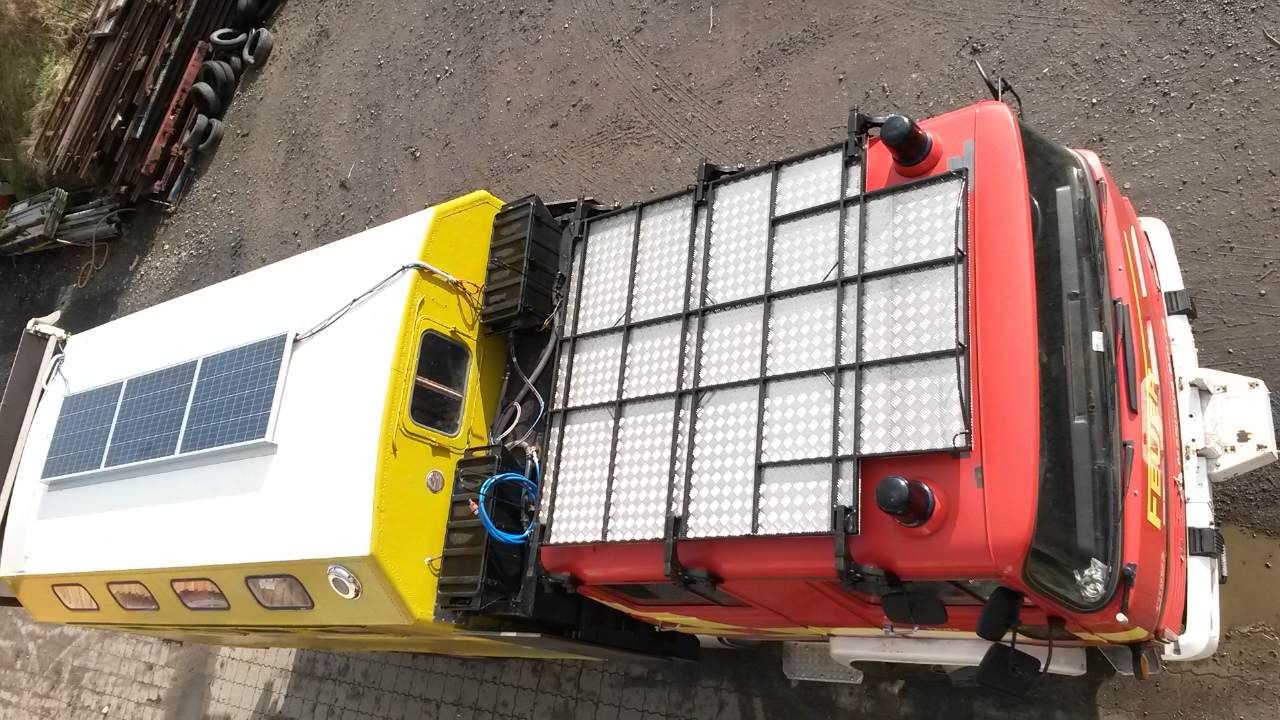

pshtw
Beiträge: 2438
Wohnort: Altes Land

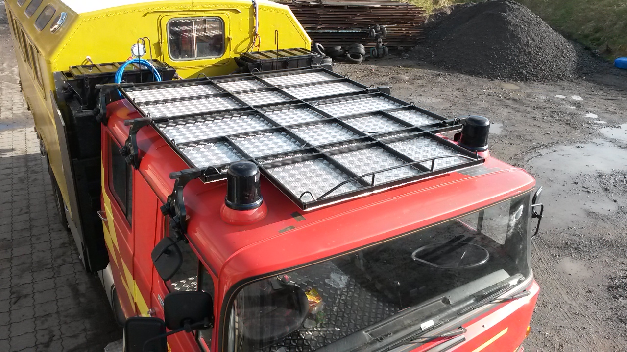

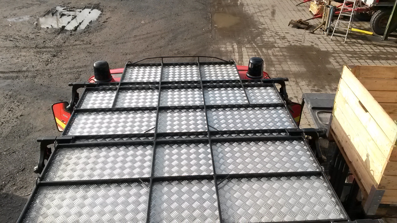

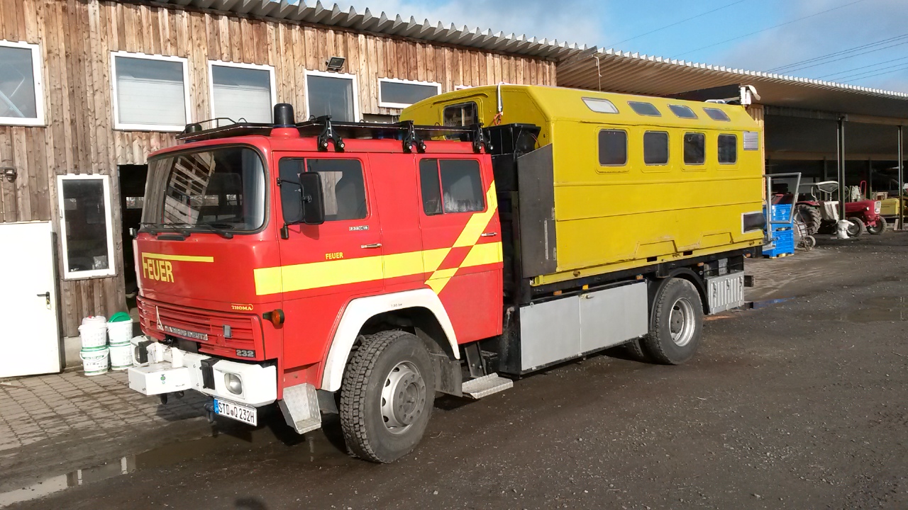

#42 Beitrag von pshtw » 2017-03-21 19:36:52
So, tropendachträger wurde seiner Bestimmung übergeben. :D :wub:
4 cm über der Dach Mitte, biegt sich nicht durch wenn ich drauf stehe....
Sieht m.M. nach dezent und unauffällig aus.
Nicht so wie mein letzter :
Aber das War ja auch kein TropendachTräger.......

#44 Beitrag von pshtw » 2017-03-22 17:19:42
Hallo natte und Danke für die Blumen,
so langsam höre ich auch auf zu fremdeln und fange an ihn zu mögen, hat ja auch schon wieder ein Jahr gedauert so weit zu kommen, obwohl ich einiges habe machen lassen, mangels Zeit und Lust....
Der zahlreiche Rest meiner Familie findet nach wie vor den KAT um Klassen besser, sowohl optisch als auch vom Fahrgefühl, allein es fehlen 2 Sitzplätze. Aber da arbeitet die Zeit für mich, in ein Paar Jahren reicht der 4 sitzer wieder.... Mal sehen was ich dann mit dem 6sitzigen Pritschenwagen mache..?
Für richtig gut braucht der Magirus jetzt noch ein schnelleres Getriebe oder eine lange Achse, aber nicht sofort, Fähre ist schon gebucht für Mitte Juni und bis dahin hab ich noch genug richtige Arbeit auf dem Zettel.
