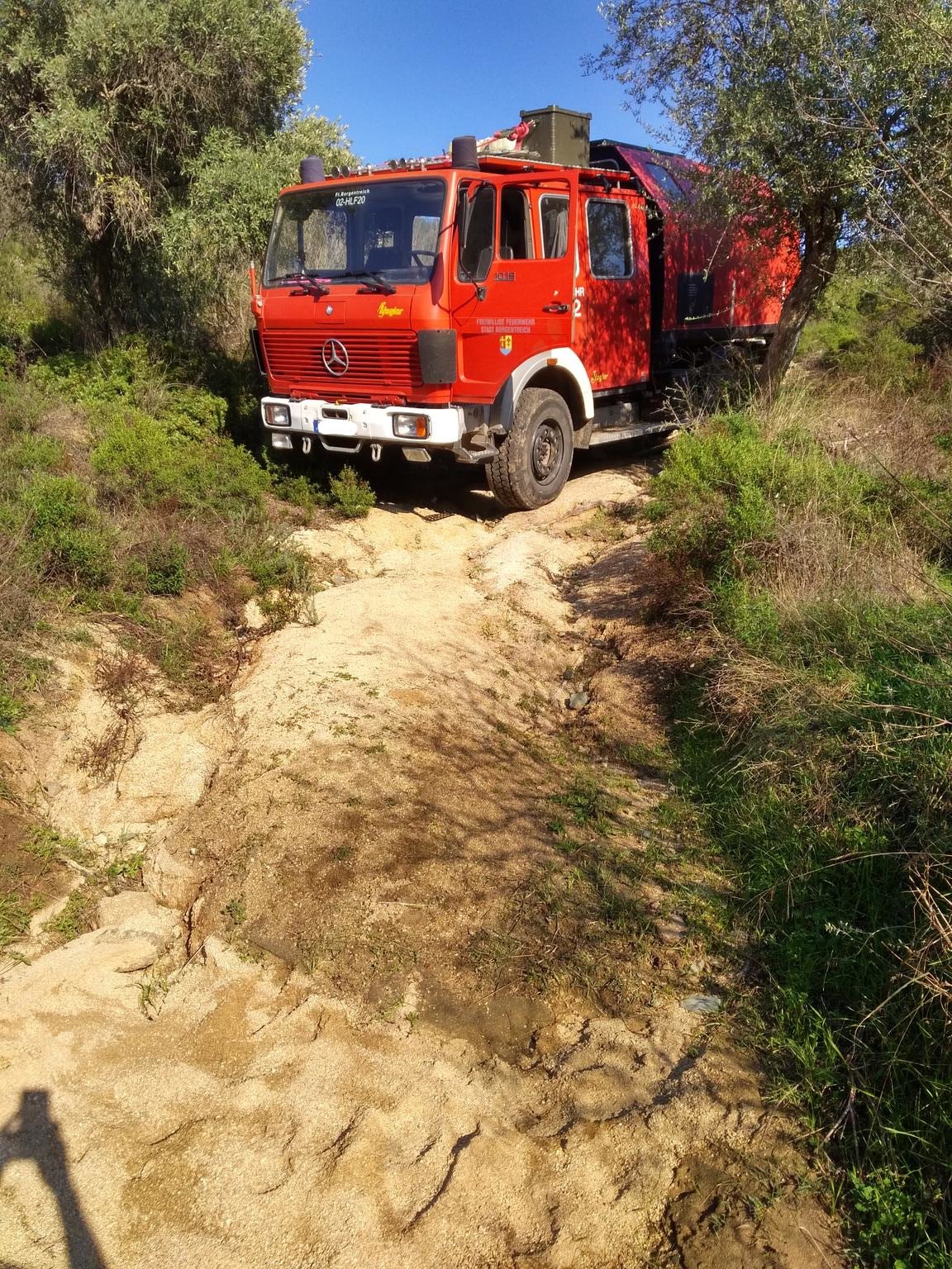

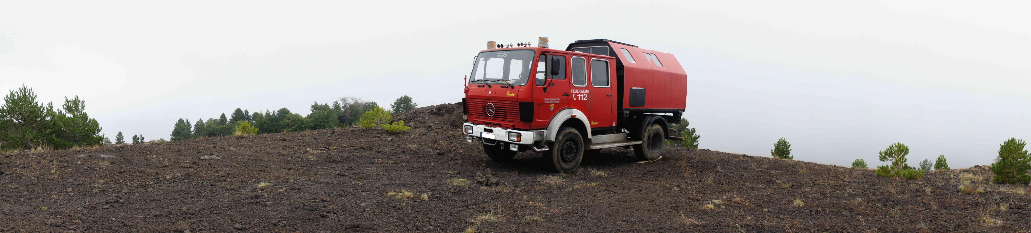

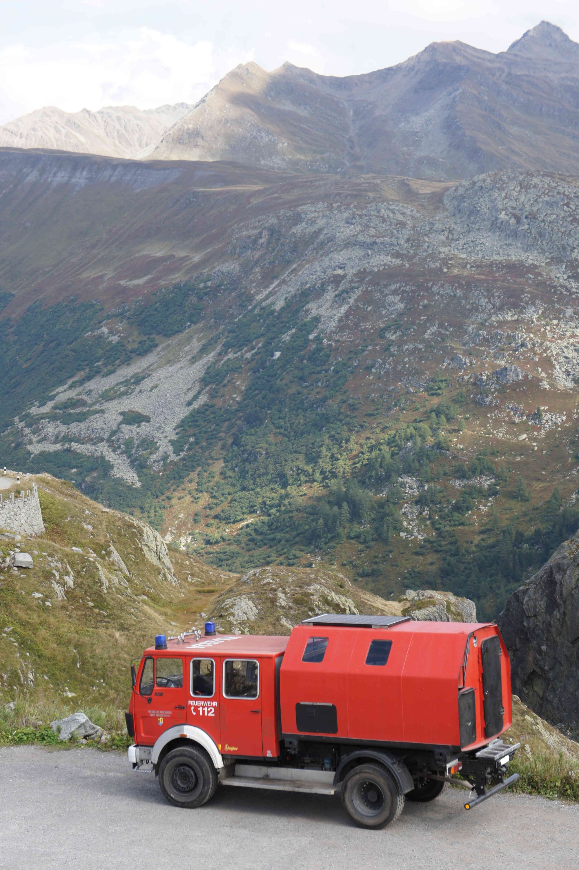

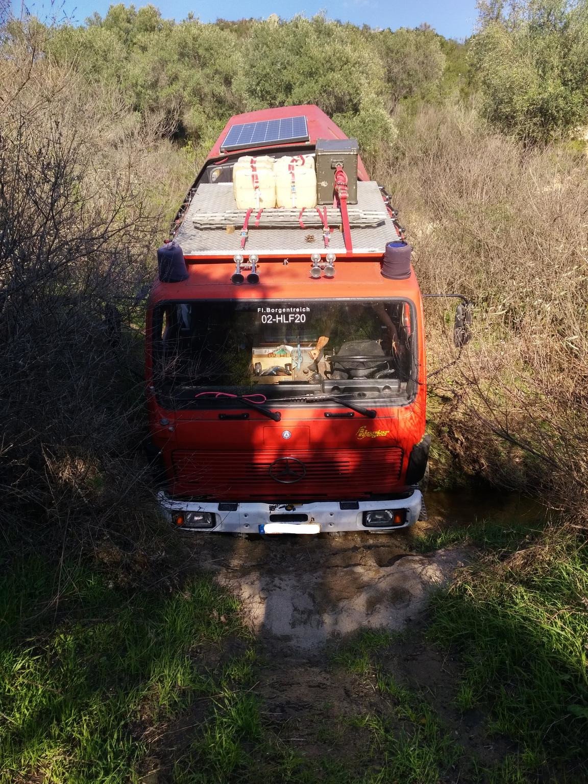

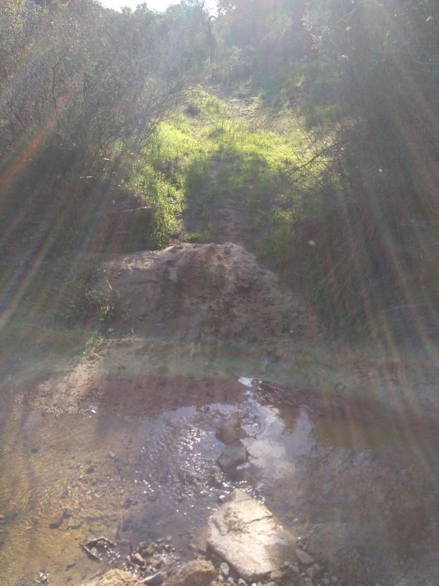

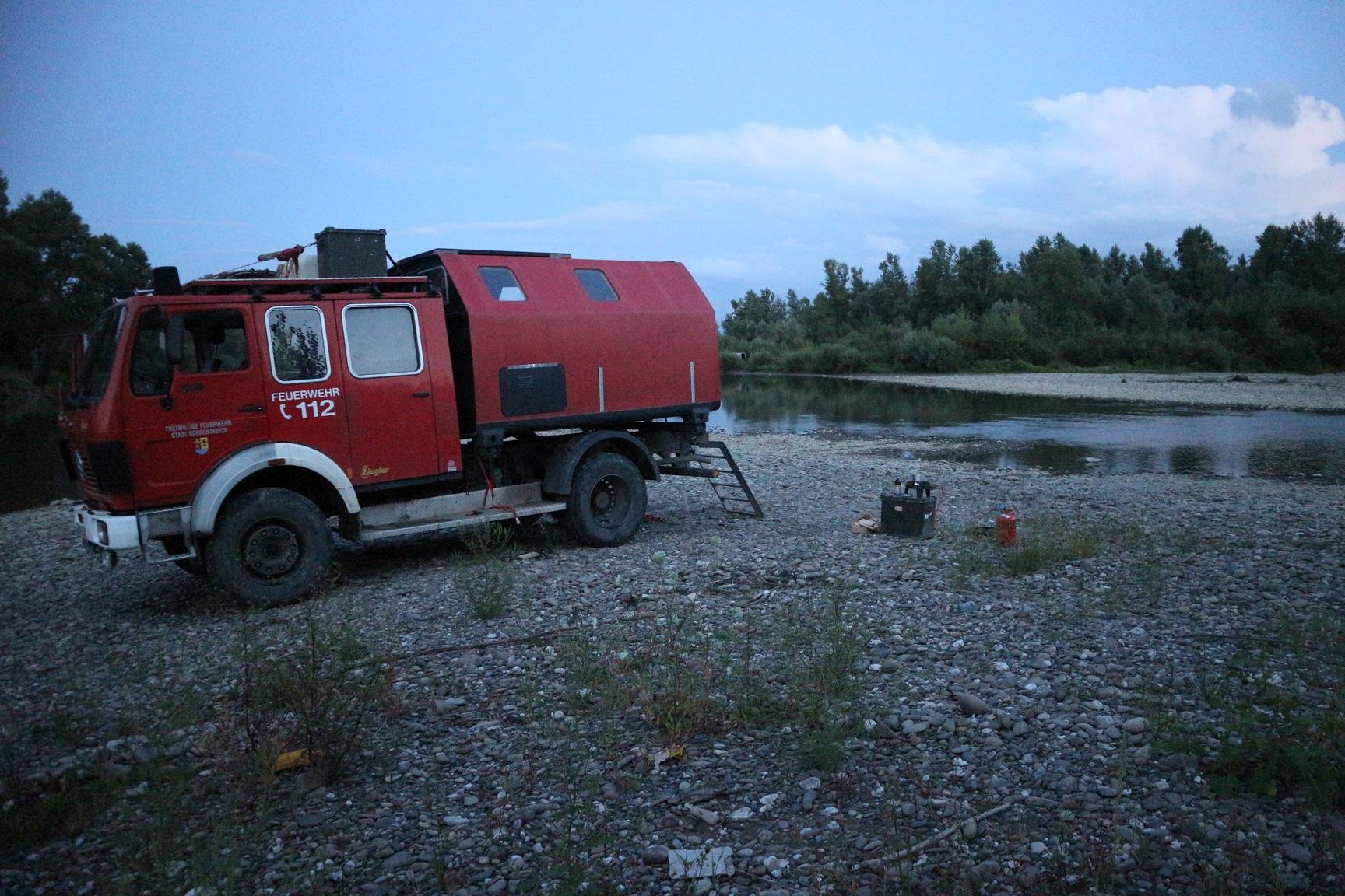

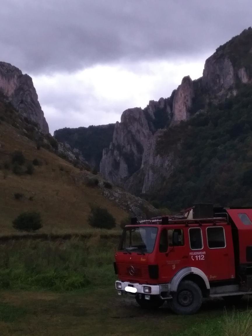

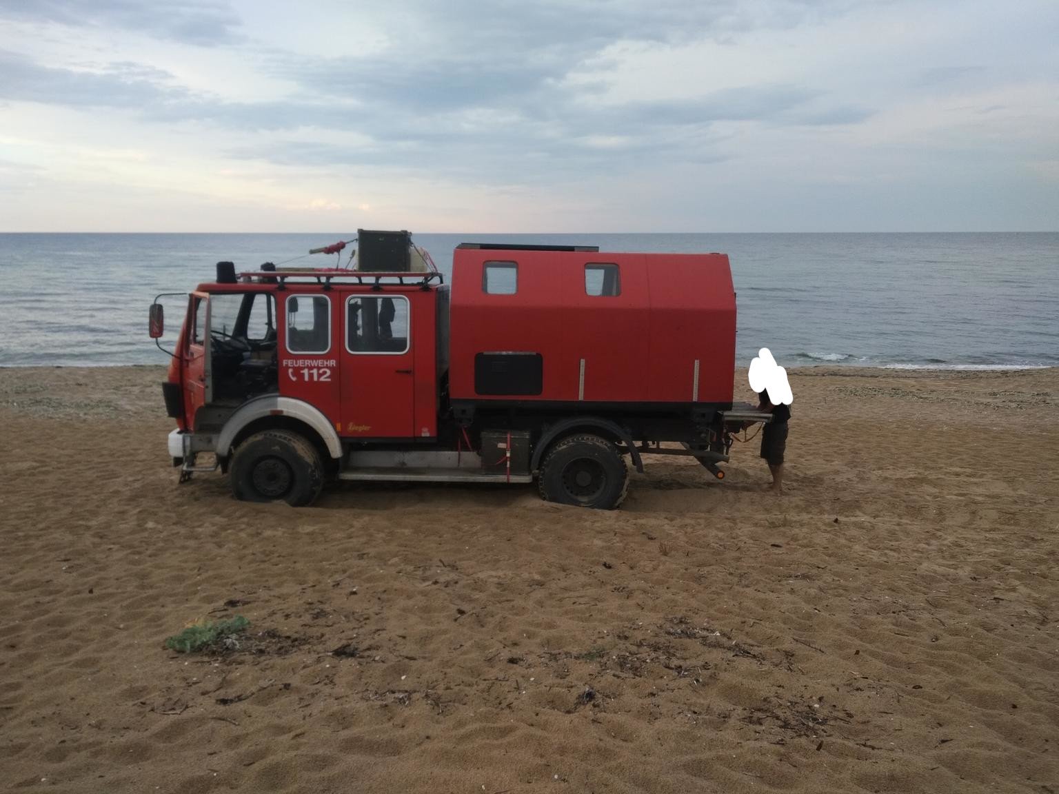

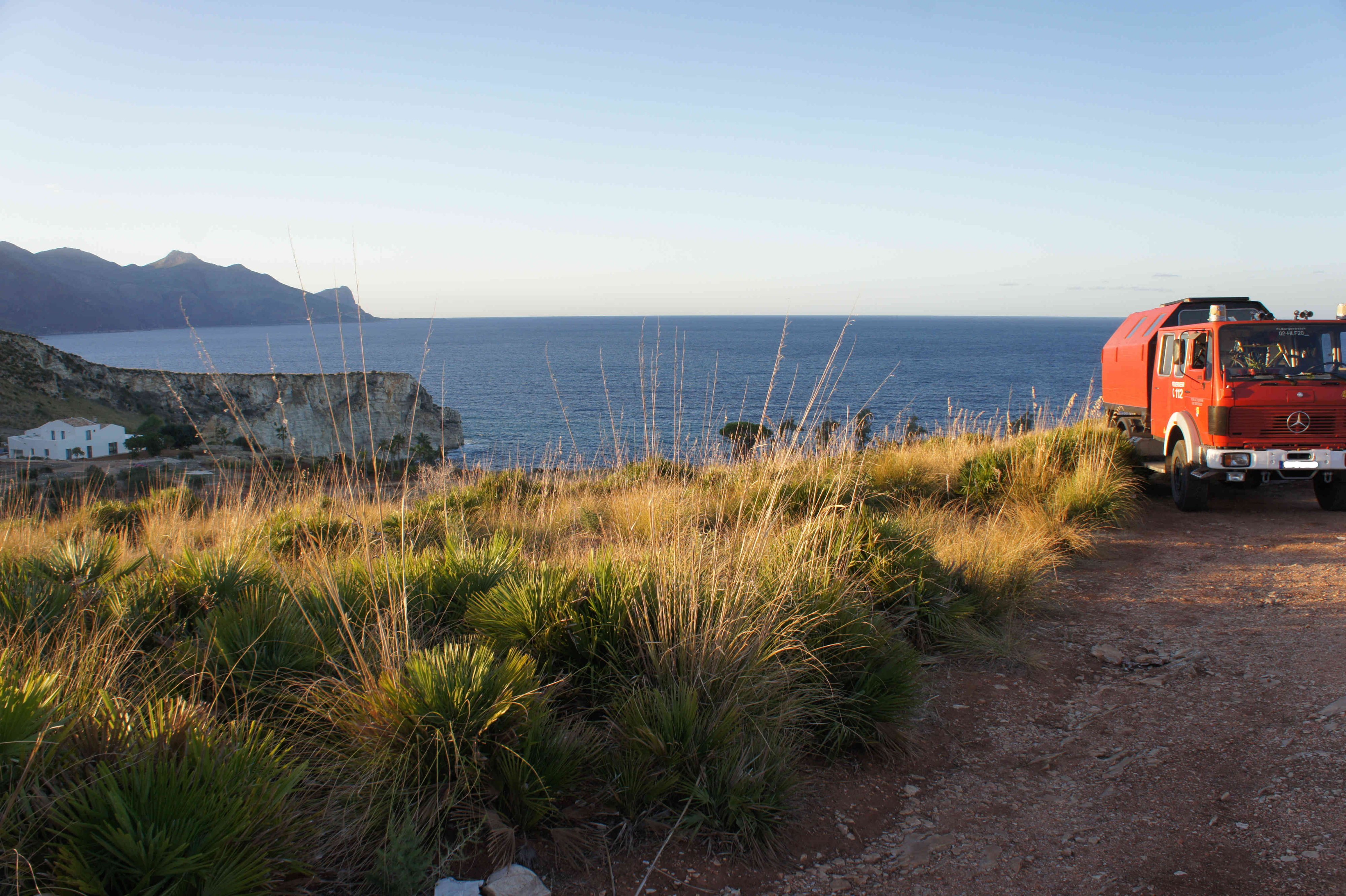

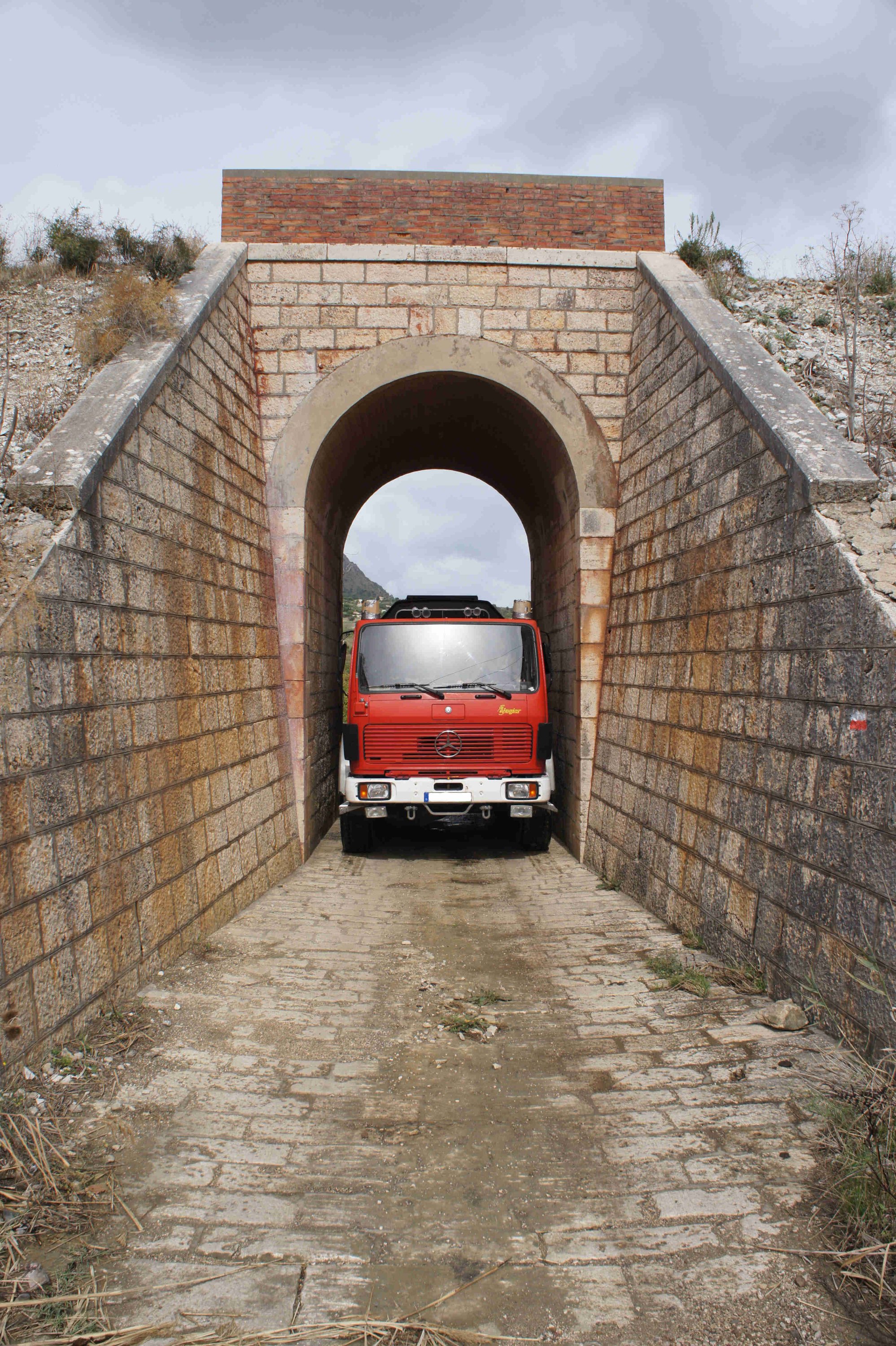

Ich geb auch mal wieder ein Lebenszeichen von mir... quasi als vorgezogener Jahresrückblick.
Und, um die Gelüste des Forums zu befriedigen, hier ein paar Bilder:
Am Gotthardpass: Ein Stellplatz am Ätna: Im Nordwesten Siziliens: Breiter wär' doof: Ach und kurz nachdem wir zurück sind, ist noch ein Holzofen dazu gekommen...
Ein paar kleinere Dinge sind kaputt:
- Die Koffer ist inzwischen auch rot (Containerlack - 2x gerollt).
- Die Federlagerung hat inzwischen seitliche Führunglaschen.
- Teilweise sind Bremsbeläge und Radbremszylinder neu.
- Kupplungsgeberzylinder getauscht
- Punkrock-Schnellausbau: Fußboden, Armaflex, Zusatzfenster, Küchenzeile (Wohnwagenspüle mit Fußpumpe und 2 BW-Kanistern & Kochfeld), Stromversorgung, sonstiger Sperrmüll.
- Hauptuntersuchung (2 Jahre überzogen, huch....)

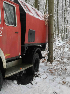

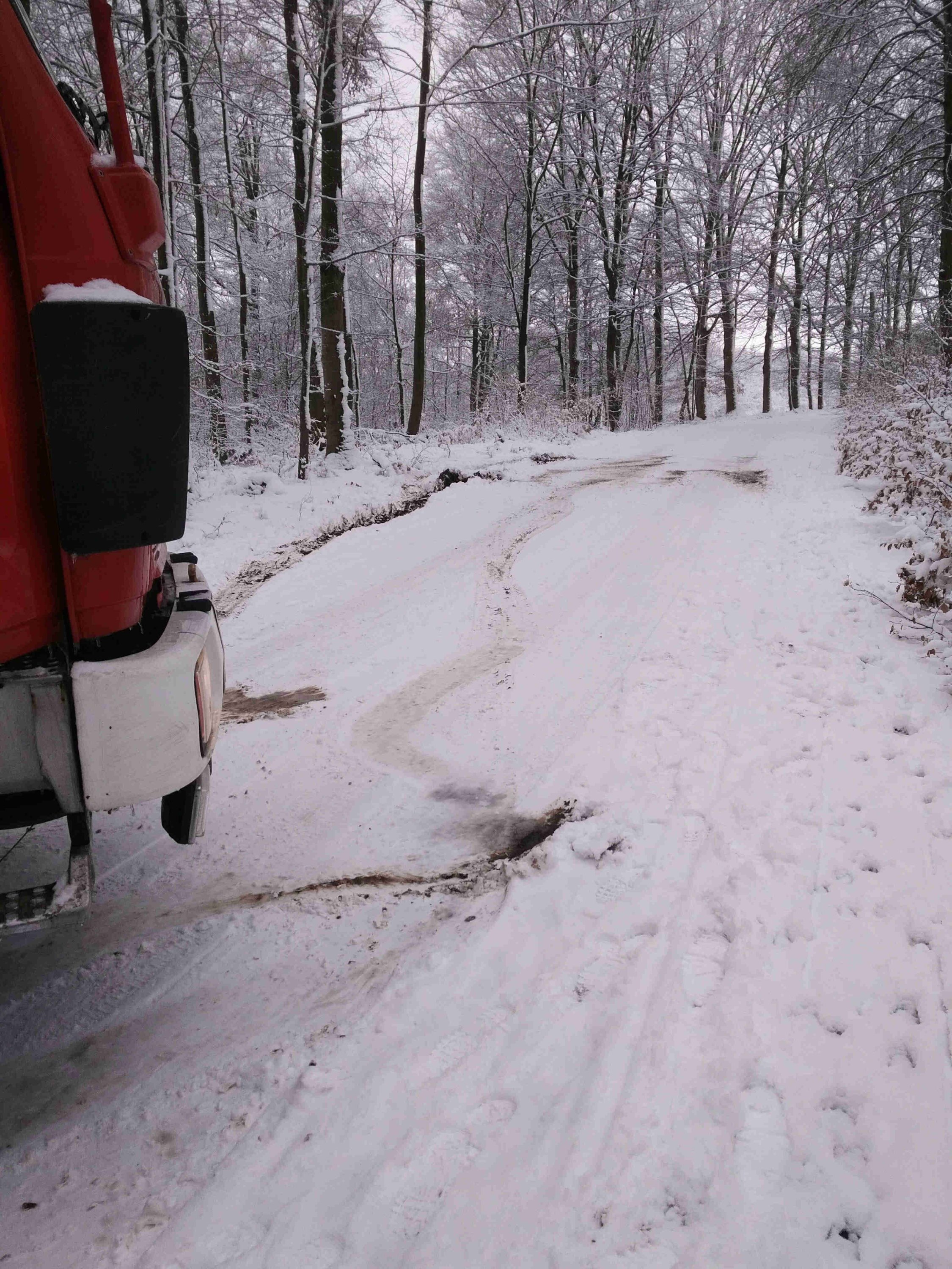

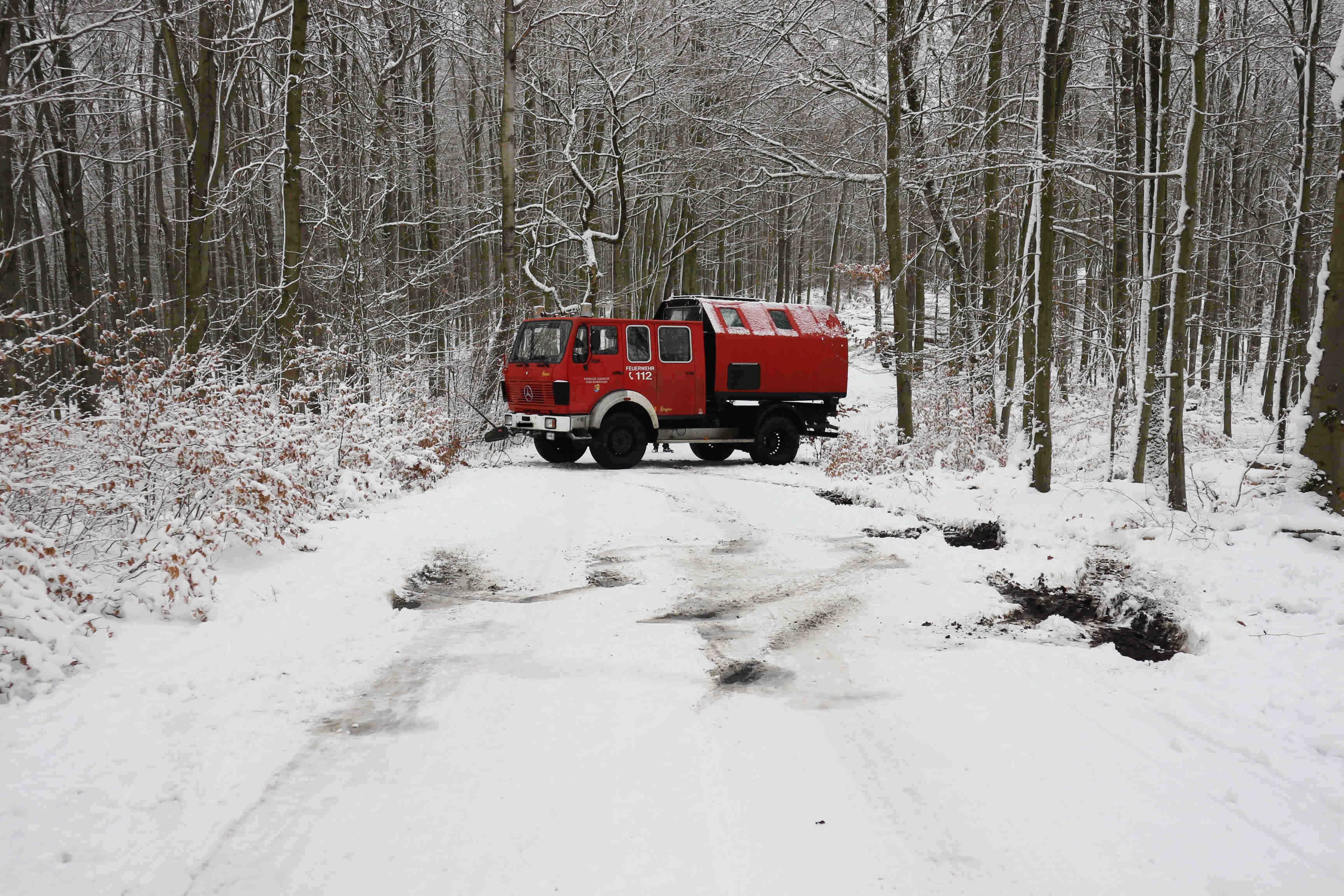

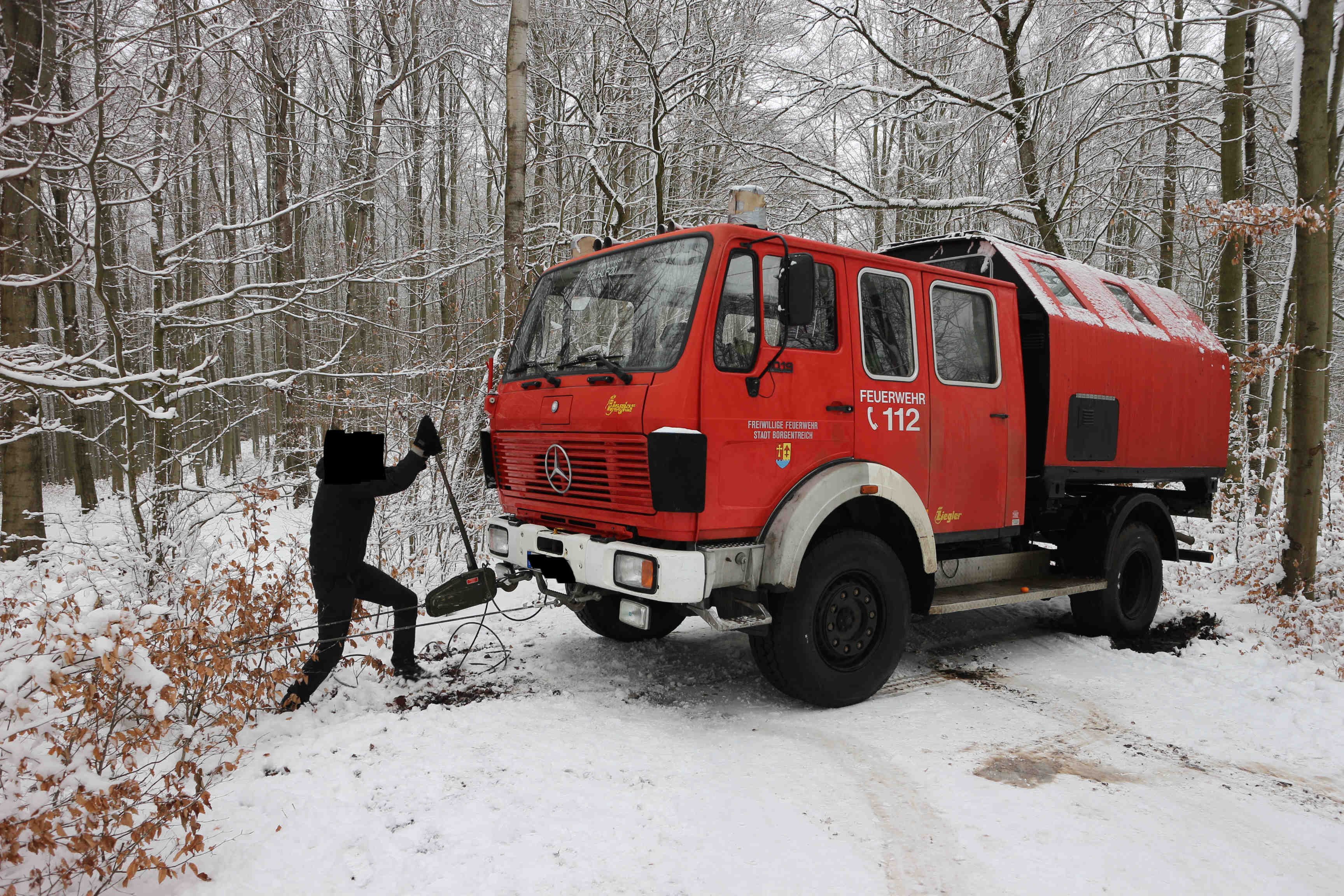

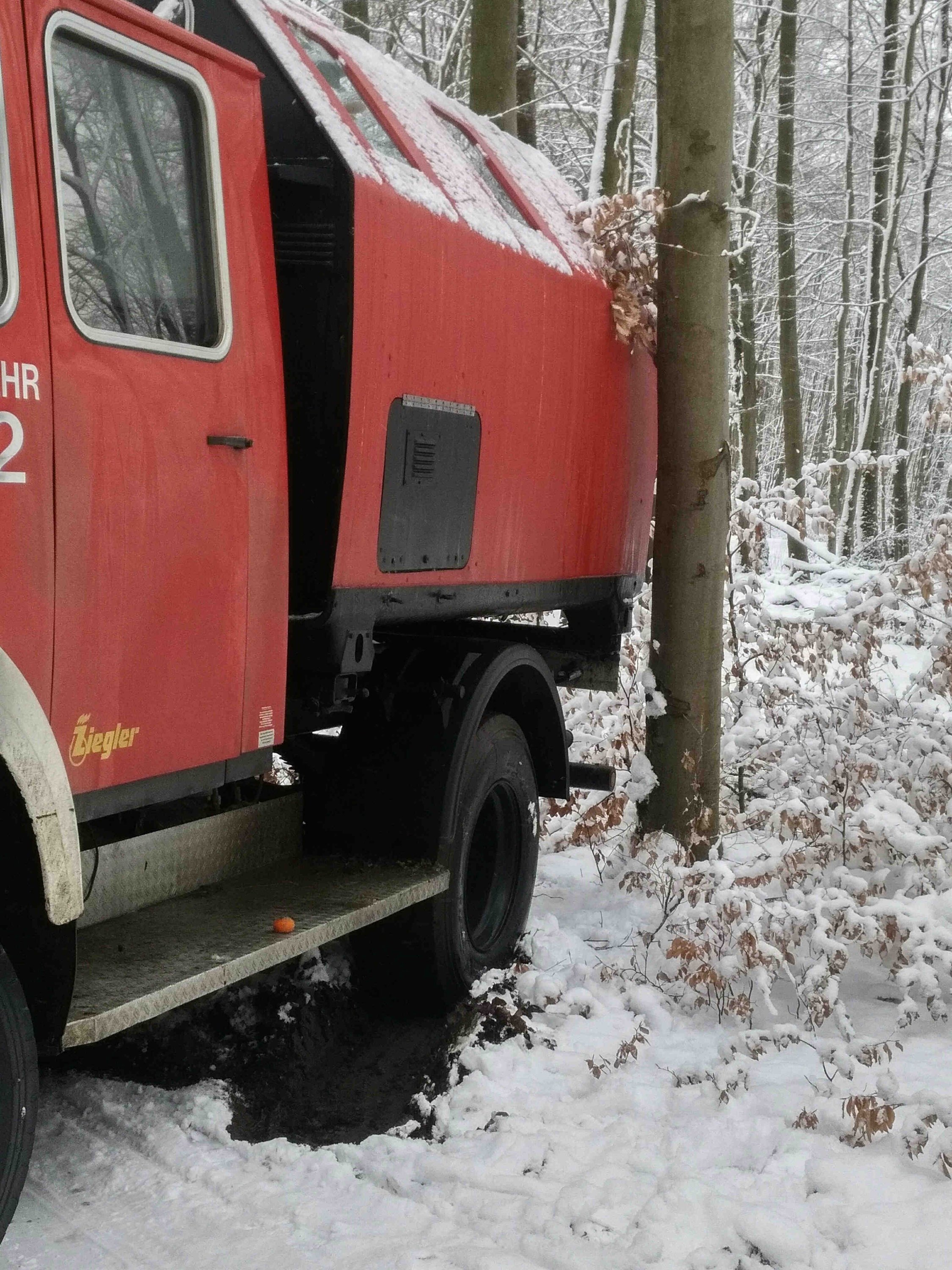

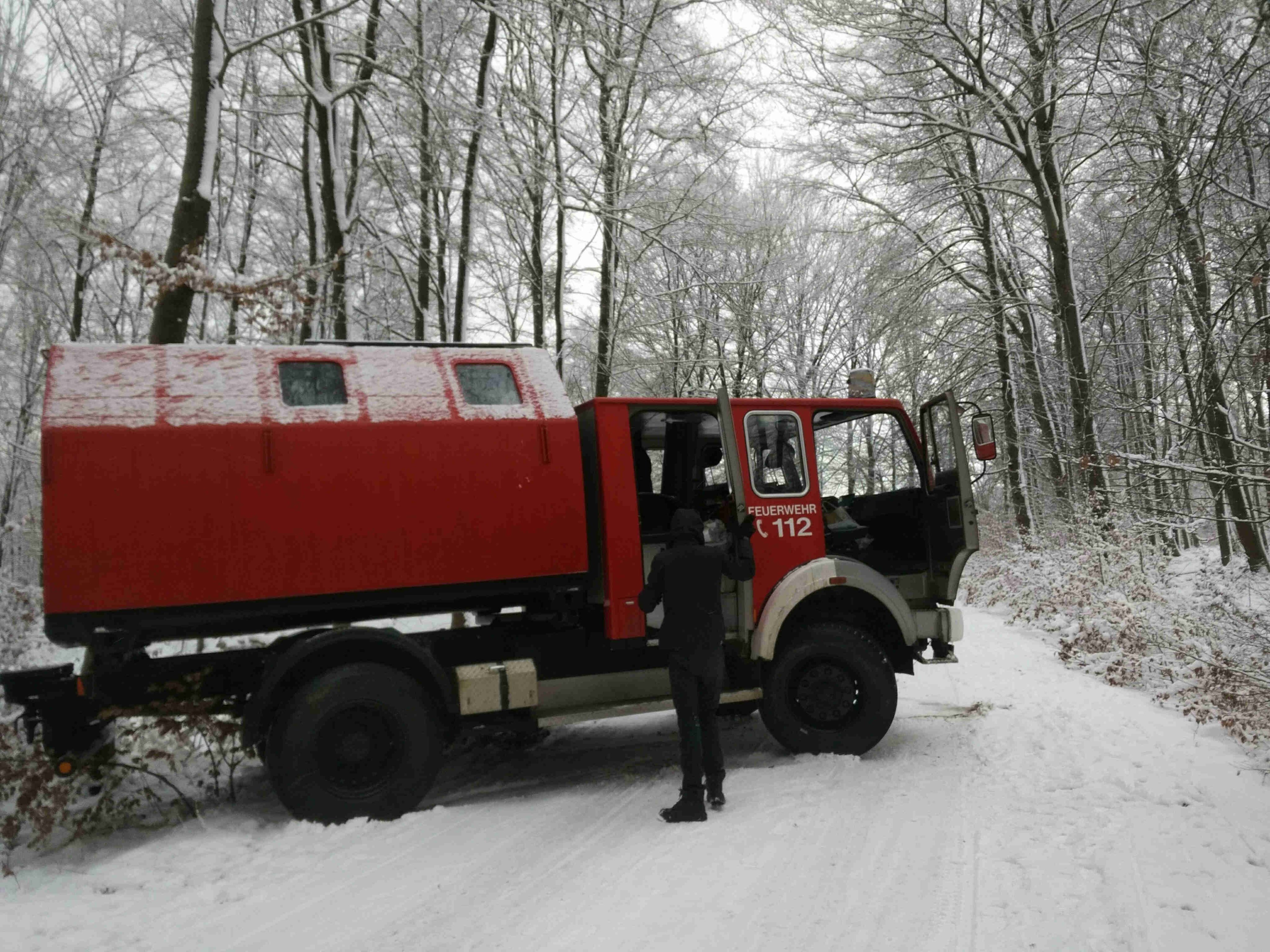

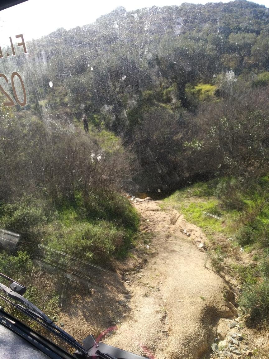

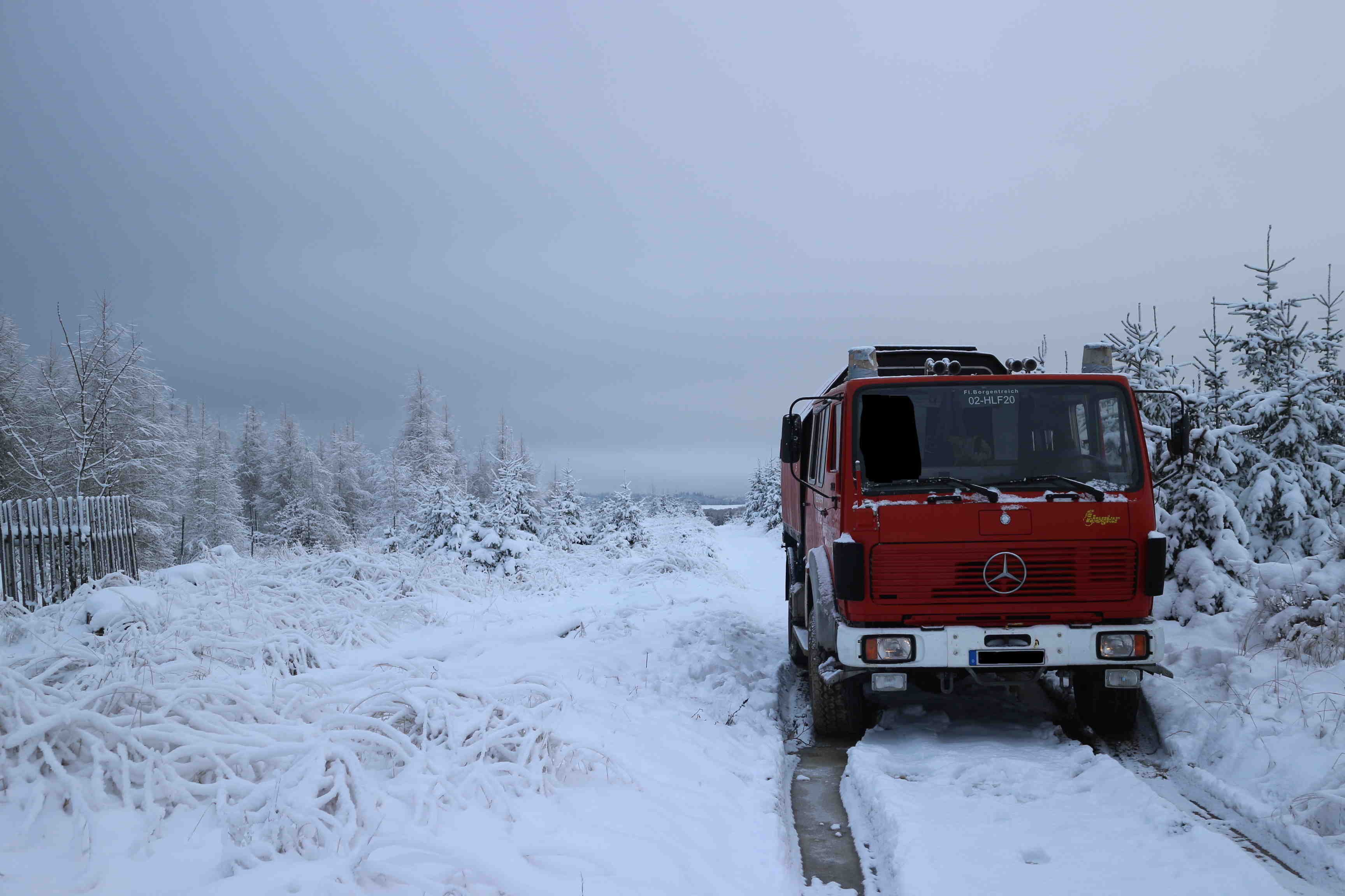

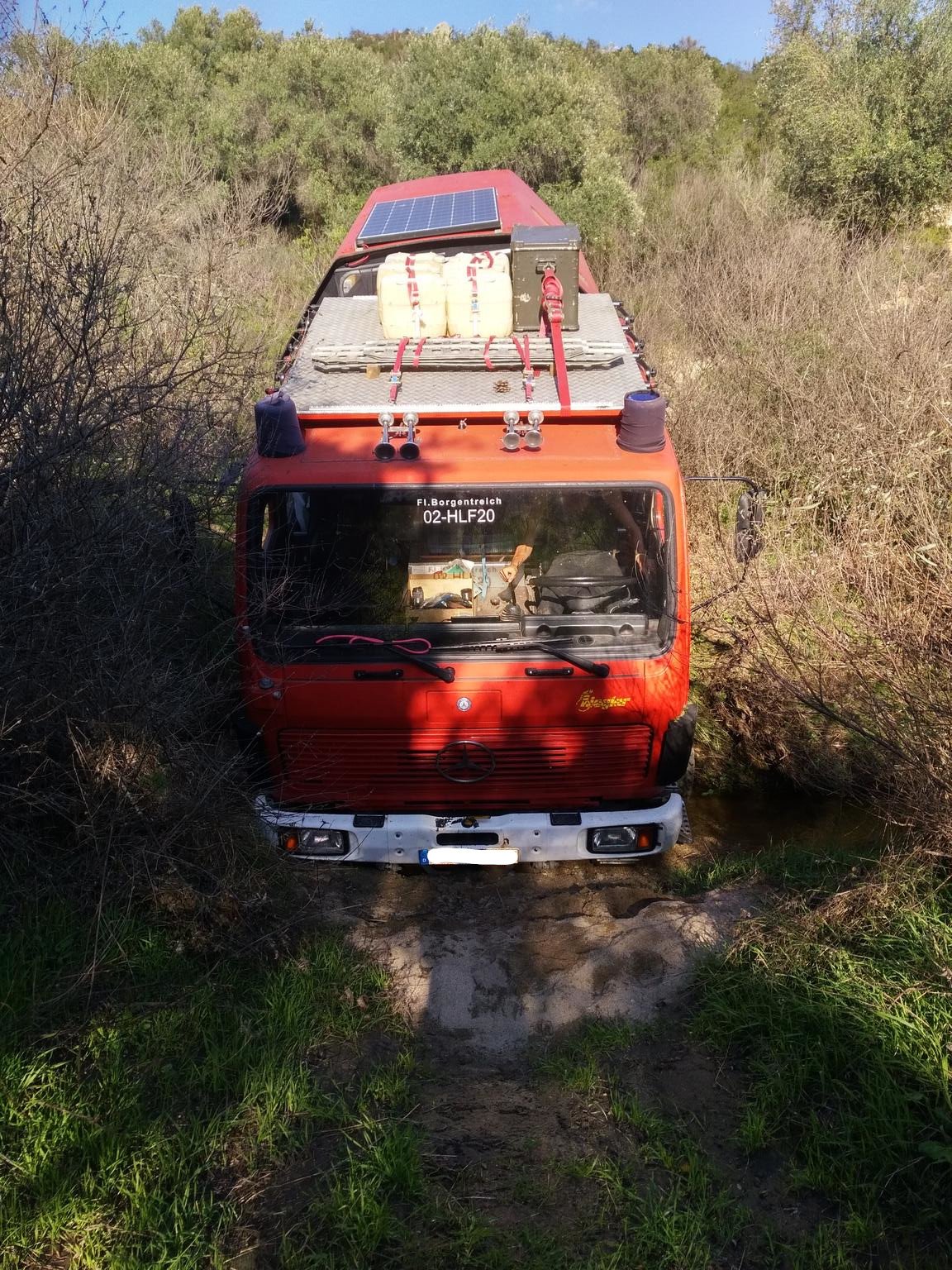

Ein spaßiges Wochenende im Harz, aber seht selbst...
Hier war noch alles ruhig - ein Stellplatz am Ende eines Forstweges.... Etwas später wollten wir diesen Berg hoch, um oben das Auto abzustellen und wandern zu gehen. Hmm, unten steht ein Schild: "Kein Winterdienst" - egal, wir haben ja Allrad! Und Sperren! Und Reifen mit Schneeflockensymbol!!!
Passiert ist dann das:
Was war passiert? Naja, ich bin den Berg hoch gefahren (1km, im Schnitt 10% Steigung, geschlossene Schneedecke) und habe, nachdem das (gefühlt) steilste Stück geschafft war, angehalten, um die Sperren raus zu machen, da - is' ja klar - es nicht gut ist auf "fester" Straße mit Sperren zu fahren. Sofort fange ich an rückwärts zu rutschen. Fuck! Also schnell Sperren wieder rein und vorwärts - ähh ne, doch nicht. Alle Räder drehen gleichzeitig durch und ich rutsche weiter nach schräg hinten den Berg hinunter. Unter der Schneedecke sind 2cm Eis.... düdüm.
Nachdem das folgende Manöver zu Ende ist, bin ich ein beträchtliches Stück gerutscht, die Karre steht quer, ein Rad ist nicht mehr auf der Straße und ich habe nur knapp einen Baum verfehlt. Aber ich stehe!
Raus ging es dann so:
Mit 'nem Greifzug + Umlenkung + Baum konnte ich den Laster easy auf die Straße ziehen. Zum drehen musste ich - das wusste ich ja inzwischen - nur ein bisschen Gas geben. Dank der Befestigung am Baum bleibt die Front an Ort und Stelle, das Heck rutscht aber weiter bis ich wieder ordnungsgemäß auf der Straße stehe.
Jetzt hab ich nur mit minimalem Standgas und eingelegtem Rückwärtsgang + Sperren den Motor gestartet und bin relativ kontrolliert 50m geradeaus rückwärts zu einer flacheren Stelle gefahren. Vorher natürlich musste das Drahtseil ab...
Und dann? Dann hab ich im flacheren Teil ein bisschen Schwung geholt und bin mit Mittelsperre und ohne anzuhalten (!!!) den Berg hoch gefahren...
lessons learned:
lessons learned:
- Allrad+Sperren+Baustellenprofil mit Schneeflockensymbol ersetzen keine Schneeketten.
- nicht am Hang anhalten, wenn die Straße vereist ist

Mit dem Greifzug rausziehen ist doch eine nette sportliche Übung.
Weiterhin gute Fahrt und viel Spaß mit deiner Kombi (die auch fast meine ist)
udo
Re: Räuberhöhle - MB 1019 AF
Schöne Touren und Glück gehabt. das gehört manchmal dazu.
Auf vereister Straße kann man auch immer mit Sperren fahren, wenn die mal drin sind, kaputt geht da nichts, es rutscht nur etwas mehr. Das kann wegen des besseren Vortriebs aber egal sein.
bist schon wieder runter gefahren? Mit Gang drin und ohne auszukuppeln!!! schön langsam runter. Gleicher Gang runter wie hoch. Hier würde ich aber den ersten nehmen, damit die Fuhre schön langsam runterkommt.
- micha der kontrabass
- Beiträge: 2864
- Wohnort: Granö - Schweden
Bestätigt wieder meine Meinung.
Hoch kommt man dank Allrad, Sperren usw immer.
Runter ist bedeutend spannender.
Nicht der Vortrieb ist das Wichtigste, das geht immer irgendwie. Das Wichtigste ist die Haftung auf der Strasse beim Bremsen! Und das kontrolliert!
Aber ist ja gut gegangen!
Nichtsdestotrotz habe ich auf ähnliche Weise auch schon 3m³ Brennholz im Wald versenkt und durfte neu aufladen.
Vereister Berg und trotz vorwärts drehender Räder geht die ganze Fuhre rückwärts wieder runter, der Anhänger schräg ab von der Strasse und über die Böschung. Der Volvo ist zum Glück am Schotterstreifen hängen geblieben. Ohne Hecksperre wäre ich gar nicht erst so weit hochgekommen.
Viel Spass im Schnee
Micha d.k.

Was ist denn das für ein Greifzug - 1,6to ?
Carsten
Carsten
Is halt immer was :)
Hey Carsten, ja so ist es!brummiwomo hat geschrieben: ↑2021-01-11 9:43:06Schön gelöst.
Ja, das war auch mein Plan, aber die andere Seite vom Berg war flacher, und geräumt/gesalzen.....
Der Greifzug ist echt ein nettes Spielzeug... war jetzt schon das zweite Mal, dass ich mich selbst aus der Sch***e ziehen konnte.

Es hat zwar keine*r gefragt, aber weil es mir gerade aufgefallen ist (und für die Suchfunktion):
Auf einem Schnee-Bild kann man sehen, wie mein Unterfahrschutz in eingeklapptem Zustand aussieht. Ausgeklappt, siehe oben in den Alpen am Gotthardpass...
Das war ein IVECO Unterfahrschutz, den ich mit meinem Schweißer auf meinen Rahmen angepasst habe (einmal Schweißnähte aufgeflext und wieder dran gebraten) und den TÜVer happy gemacht hat.
Ist nicht super perfekt, aber alles in allem stimmig, da mir sonst i.d.R. etwas später der Rampenwinkel (begrenzt durch die recht tief hängenden Luftkessel) 'nen Strich durch die Rechnung machen würde.

Wie bereits an anderer Stelle angedeutet, liegen 8000km Ost- und Südeuropa hinter uns. Ursprünglich geplant war noch Türkei --> Georgien, aber aufgrund "höherer Gewalt" konnte das Auto ein paar Wochen nicht bewegt werden. Später war's dann im Kaukasus zu kalt für unsere Wanderpläne, sodass der Abschnitt auf eine andere Tour verschoben wird....
Hier ein paar Impressionen:
Los ging es von Polen... ...in die Ukraine... ...durch Rumänien... .... bis nach Bulgarien: Für das Befahren des Strandes bin ich zweimal (!) in Polizeigewahrsam gelandet und die Kiste wurde für 6 Wochen als "Beweismittel" beschlagnahmt. Kurze Merkregel: Fahre niemals in Bulgarien auf den Strand, wenn irgendwas in der Nähe ist, das als Düne interpretiert werden kann! Bevor jemand fragt: Vegetation kam nicht zu schaden.
Zwischenzeitlich sind wir noch in die Türkei getrampt um in Bulgarien nicht vollkommen durchzudrehen, aber das ist nicht Gegenstand dieses Forums.
Nachdem wir die Karre endlich wieder bekommen haben sind wir noch für ein paar Wochen nach Griechenland und dann gemütlich durch Italien (Fähre!) zurück....

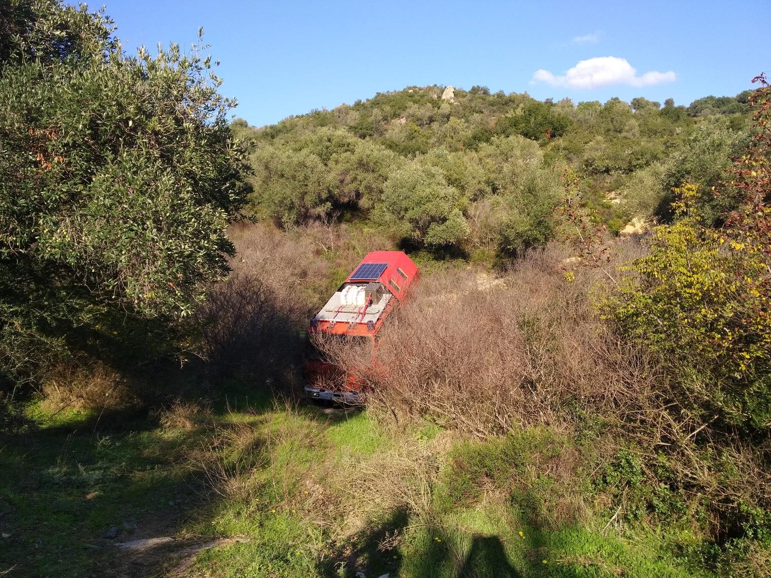

Unterhaltsam ist vielleicht noch eine Abkürzung in Griechenland (40.00394112646091, 23.905132372702813). Bei OSMand war die als "weiße Straße" getaggt. Normalerweise wird's für uns erst ab "dick gestrichelt" (=unbefestigter Weg) spannend. Es stellte sich zwar schnell heraus, dass die Metadaten falsch waren, aber irgendwie ging es vorwärts... Nach 20min Piste kam 'ne Stelle, die ein bisschen tricky aussah...
Also Steigung runter, kleiner Bach und auf der anderen Seite wieder hoch... Ich hatte eigentlich nur Angst vor dem Sand und dem Gras auf der anderen Seite. Leider hab ich meinen Böschungswinkel überschätzt....
Zurück kam ich noch 'nen Meter. Dann haben wir ein wenig geschaufelt und mit Sandblechen den Böschungswinkel entschärft. Dann gings vorne knapp... Leider bin ich in der Folge vollflächig mit dem hochgeklappten Unterfahrschutz hinten aufgesetzt (ohne Bild). Dann mussten wir noch viel mehr buddeln und nachdem wir ordentlich umgegraben haben, ging es....
