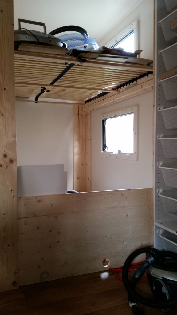

am Wochenende habe ich den DoKa-Boden gebaut. Zwischen Sitzreihe Zwei und Reihe Drei ist ja ein Boden. Der ist derzeit nur mit Schwerschicht entdröhnt. Die Wände der Sitzbänke sind mit einer Kombi aus Akustikschaum sowie Schwerschicht beklebt (5mm Schwerschicht + 30mm Schaum).
Press dazwischen auf den Boden habe ich nun Styrodur 30mm geschoben. Dadrauf liegt eine dünne Holzschicht (Nut-Fuge-Bretter waren noch da). Und darauf dann ein Rest meines Bodenbelages.
Ich erhoffe mir dadurch vorallen Wärmedämmung nach unten sowie vielleicht etwas Schallschutz. Das ganze ist derzeit nur auf Press zwischen die Bänke geschoben und somit schnell demontierbar.
Ist ja ein fieser Bereich, Feuchtigkeit unter dem Boden führt schnell so Gammel. So kann ich jederzeit "schnell" den Zustand prüfen.

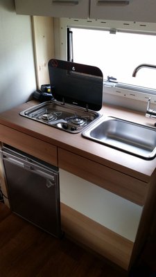

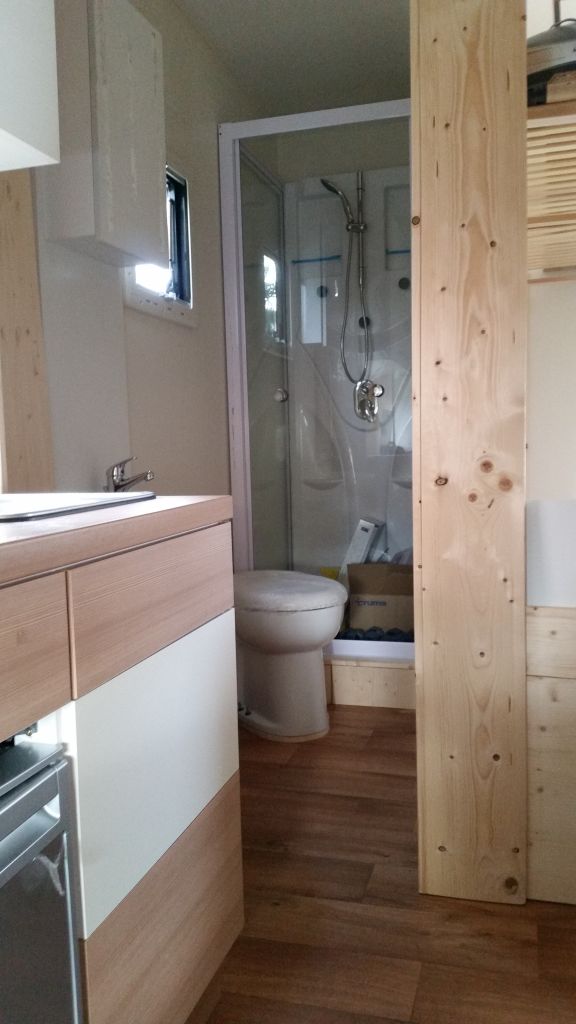

Weiterhin ist die Küche quasi fertig. Der Kühli ist da, passt perfekt, und macht nen schmucken Eindruck. Aber für den Kurs (im Vergleich zu einem Haushaltkühli) muss der ja gut sein
In der vorderen linken Ecke hat die Schrankkombination Form angenommen. Es handelt sich um ein Eckelement sowie ein 50cm Element in 35cm Tiefe des Systems "PAX" der bekannten "Hot-Dog-Kette" mit angrenzenden schwedischen Möbelhaus.
PAX wird grade angepasst, sodass der untere Sockel höher liegt. In der unteren Ebene wohnt ab sofort die Heizung (50x54cm soll die haben...passt).
Die Wasserschläuche habe ich weitestgehend auch verlegt. Nun müssen die noch angeschlossen werden.
Anschliessen geht aber nicht...bei der Heizung fehlt ein Eckstück sowie ein Überdruckventil...nach drei Stunden suchen sowie anschliessenden Recherchieren, was das kostet, und ob man dem Verkäufer der Heizung das nicht aus dem Kreuz leiern kann....habe ich die Tüte mit allen fehlenden Teilen gefunden *doh*
Aber warum einfach machen, wenn man sich selber es auch kompliziert machen kann

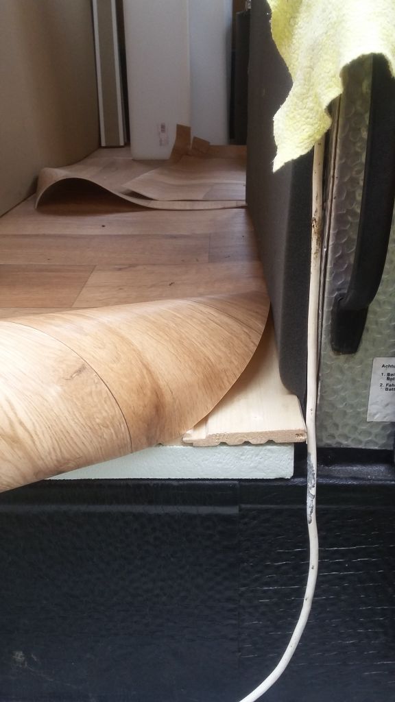

Re: Nur ein anderes Projekt: Familienwohnmobil 170D11

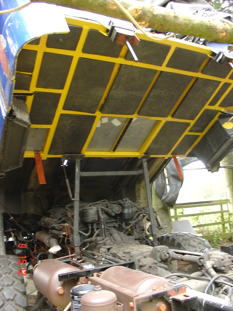

Die DeutzDoKa dröhnt leider stark.
Bevor ich irgendwas gedämmt hatte, hat man nach einer Stunde son Pfeifen im Ohr gehabt. Vergleiche den damaligen Thread in diesem Forum dazu.
Die Kinder und die Frau wurden mit 3M MickeyMäusen versorgt.
Großeinkauf bei Aixfoam besserte die Situation erheblich. Die Kabine ist jetzt recht gemütlich. Da die Kabine ja nun unsere Sitzgruppe wird, soll es hier ja etwas netter werden.
Und gegen die Fußkälte sollte das Styrodur helfen. Dachte ich....
Das ganze ist bisher nur "geklemmt", da Fußboden ja gerne mit Feuchte beaufschlagt wird. Und da will ich vorher sehen können, wieviel und ob das Gammel gibt.
Ich hab da mal ein Foto vorbereitet, siehe Anlage:
Fußbodenbelag, Holz zur Druckverteilung, Styrodur sowie Schwerschicht.
Also sollte ich die 1800mm x 60mm Styrodur durch Kork ersetzen? Mehr Styrodur ist nicht verbaut.
Beachtet: das Auto soll nicht vollkommen Winterfest werden. Durch die Schulpflicht der Kinder wird ja im Winter eher wenig bis gar nicht gefahren. Und Weihnachtsferien sind eher ein Familienfest bei uns, ergo wird der Deutz da auch nur maximal 3 Tage genutzt.
Stichwort: Pareto-Prinzip. Etwas gegen die Fußkälte reicht mir daher "eigentlich".
Naja, an die erhöhte Möglichkeit der Feuchtigkeit im Fussraum habe ich nicht gedacht... Wenn es da wirklich mal so nass sein sollte das tropfen unten rein rinnen können ist Styrodur m.E. nach dann doch die bessere Wahl... Aber dann fault das Holz auch weg, irgendwann...
Wenn du glaubst du kannst es so bauen Feuchtigkeit dort unten drin zu vermeiden würde Kork die besseren Eigenschaften haben.
Andernfalls jetzt wo du scheinbar schon Styrodurplatten verbaut hast käme evtl die Option einer zusätzlichen akustik Dämmung in Frage... Auch dies könnte eine dünne Korkschicht sein, kann mir aber auch gut vorstellen das es speziell für diesen Grund evtl was besseres gibt... Hab aber keine Ahnung was...
Naja, die Styrodurplatten sind ja nur reingeklemmt. "Verbaut" würde ich das jetzt nicht nennen.
Das Holz ist son Rest, der bei Fäulnis kostengünstig entsorg werden kann.
Ich danke dir aber für deine Idee mit dem Kork (oder auch was anderem).
Meine "schnelle" Überlegung und Lösung ist wirklich nicht das Beste. Ich mach mich da mal nochmal schlau.

Hab meine Doka seinerzeit von unten gedämmt . Im hinteren Bereich der Doka war das leicht und schnell gemacht . 40mm Trocellen/Extremisolator zwischen den Vierkantrohren geklebt ,danach nochmal mit 15mm überzogen .
Im vorderen Bereich war das Isolieren schon aufwendiger. (Motortunnel,Klappen, Radkästen ect.) Motornähe nur max 15mm Iso wegen Abstand ,allles andere 20-25mm
Boden innen dann mit rel. schwerer Gummigranulatmatte ausgelegt Typ Waschmaschinenunterlage/ Antirutschmatte f.Ladung . Diese Matten gibt es günstig als Bautenschutzmatte im Baustoffhandel (1x2m o.1,25x2,50m im 5 ,8,10mm u.dicker) .
Günther

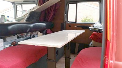

Es geht kontinuierlich voran, aber derzeit halt keine so großen Schritte, dass man das fototechnisch gut erfassen kann.
- Küchenmöbel fertig gebaut (bzw. fertig ausgesägt, ist ne Kleinküche von Roller, die passend zersägt wurde, damit Herd etc. passt)
- Klo aufgestellt und angeschlossen (und die mega Anleitung bewundert. Google Translator lässt grüssen)
- Außenanschlüsse hergestellt (Wasser und Strom...schaut jetzt wie ein Wohnmobil aus)
- Sitzbänke in der DoKa zurechtgesagt (die Viererbank aus der dritten Reihe kommt in die zweite Reihe, die Dreierbank der zweiten Reihe wurde ein zweier Sitz und ein Einzelsitz und in die dritte Reihe eingebaut)
- Pax von Ikea aufgebaut
- Warmluftschläuche verlegt
- zwei der vier Abwasserrohrlöcher gebohrt
- aus Restmetall Kotflügelhalter sowie Tankhalter geflext

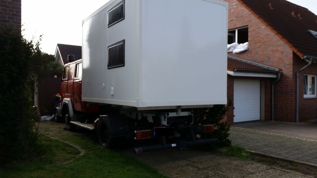

So.

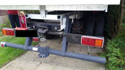

Kurz vorm §21 steht mein Auto.
Und fast schon reisefertig
"Feuerwehr" und Hoheitszeichen werden noch abgeklebt, passende Folie in RAL3000 habe ich schon liegen.
Und eine Tür zum Örtchen wird auch noch gebaut.
StVZO konformes wie richtiger Rückstrahler sowie Radabdeckung befestigen fehlt noch.
Besonders gut finde ich auch meinen UFS....wohlgemerkt für unsere Zwecke (siehe Beitrag 1).
Der Offroader kommt mit dem natürlich gar nicht klar. Aber anhand der Abmasse des Koffers kann man ja schon erahnen, dass HardCoreOffroad nicht unsers wird.
Hi Frieland,
sieht schön gemacht aus!
Am geilsten finde ich die Mehrzweckblaulichtabdeckung!
Guten Morgen,
sehr schön.
Fragen:
1. Wie hoch ist das Gesamtgefährt?
2. Hast du einen Druchgang zur Fahrerkabine gemacht? Wenn ja, wie?
Gruss Jan
sehr schön.
Fragen:
Gruss Jan
danke für die Blumen
Durchgang haben wir, siehe weiter vorne ( hier: http://www.allrad-lkw-gemeinschaft.de/p ... 20#p671148 und hier: http://www.allrad-lkw-gemeinschaft.de/p ... 20#p671315 ).
Maße sind 120 x 60 cm. Höher ging nicht, ohne eine Hutze an die DoKa zu schweißen.
Höhe ist derzeit 3,75m. Dazu siehe Beitrag 1 in diesem Fred, unser Verwendungszweck.
Gruß, Fabian
Gruß, Fabian
