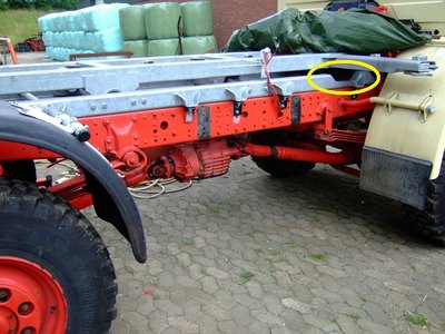

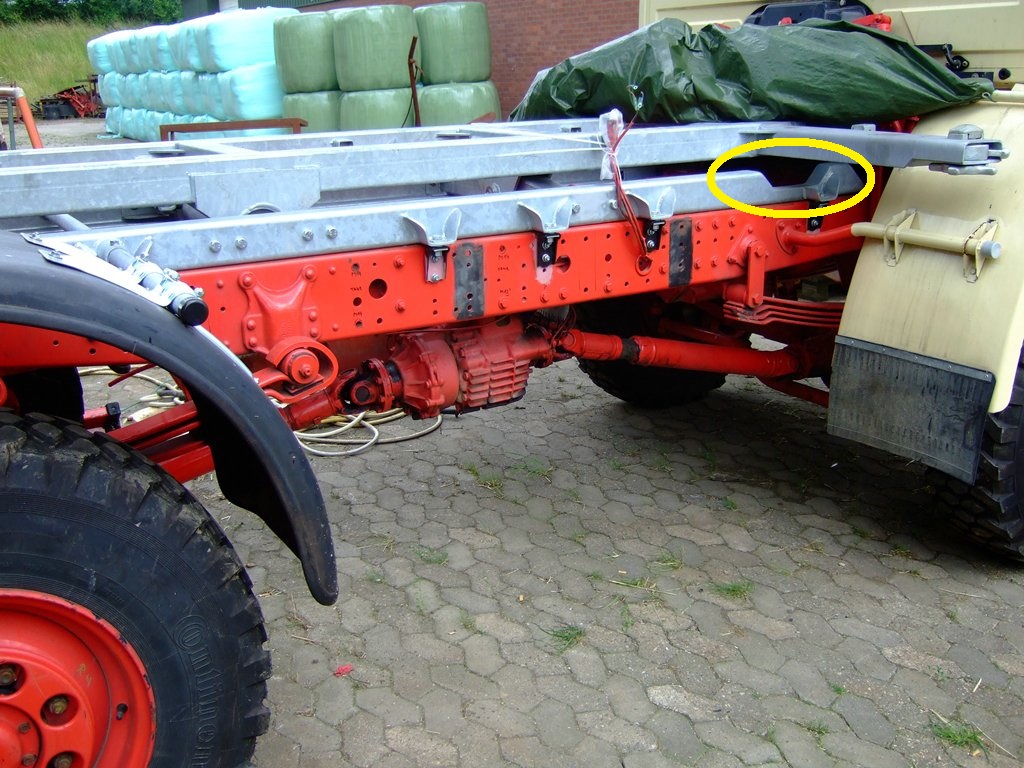

Noch ein Nachtrag zur minimalen Aufbauhöhe bei einer Rautenlagerung. Die Aussparungen vorne am Hilfsrahmen sind nicht zum Spaß da, was ein Verschränkungstest gezeigt hat. Wäre die Aufbauhöhe 5 cm tiefer, würde es da vorne knallen.
Hier zeigt sich ein Unterschied der Rautenlagerung zur Federlagerung. Bei einer Rautenlagerung ist die Drehachse der Traverse der Bolzen in der Wippe, der relativ tief und mittig sitzt. Um diesen Bolzen dreht sich die Traverse, kippt aber auch ein wenig.
Bei einer Federlagerung ist die Drehachse der Traverse die Außenkante vom Obergurt des Fahrzeugrahmens, wodurch sich eine andere Kinematik ergibt.
